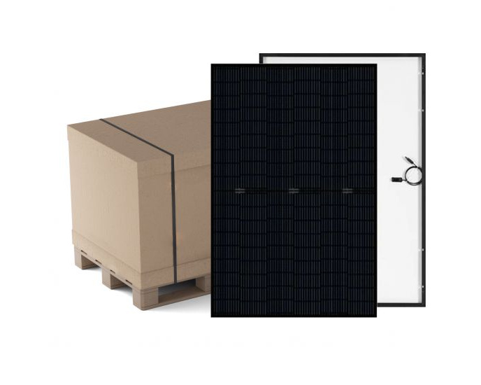

Hast du da mal ein link. Bei deiner rechnung kostet 1 kwp 117 euro. Ein 430 W Modul kostet derzeit 85 Euro, was 198 euro pro kwp wäre. Sind bei 30 kwp 5930 euro. Im winter fehlt die Sonne, da ist mit Solarpanel kein Blumentopf zu gewinnen.

Ich habe 415W Module von Risen für 55€ das Stück gekauft. Sind zwar keine 430W aber die Einsparung von 30€ ist schon nicht zu verachten.
