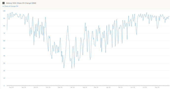

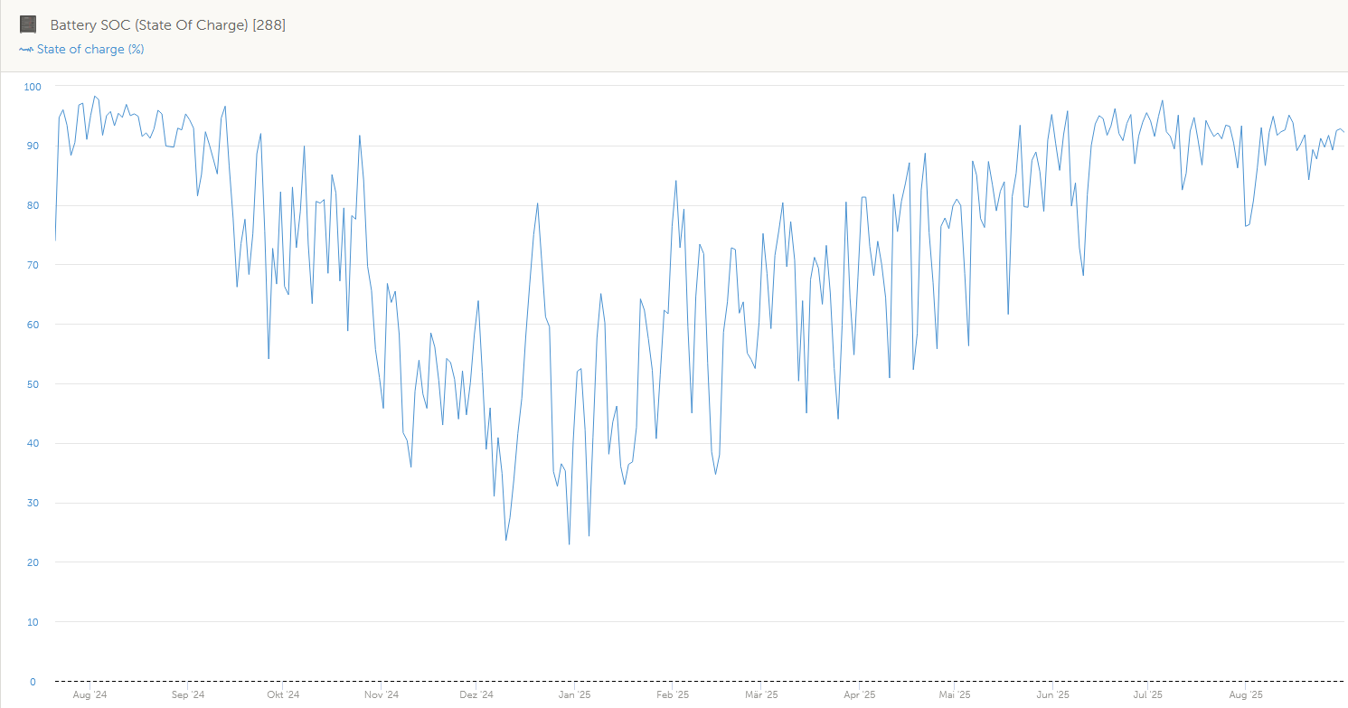

hast du mal die akku daten, wie oft war dein 43kwh im dez/jan voll?
Leider stell ich mich gerade bisschen blöd an, ich kann die Auswertung des Smart-Shunt SOC nicht finden. Hier ist der Verlauf des Batterie SOC, es sind aber SEPLOS BMS die niemals nie auf 100% SOC gehen. Also alles, was in dieser Grafik über 95% liegt war sicher in Wirklichkeit 100%:
Kurz: im Dezember und Januar war der Akku niemals voll :slightly_smiling_face:

wenn du die einzelzellen über serial battery oder die gesamt akkuspannung überwachst kannst du genau sehen wann der akku voll war und ob der soc bei seplos passt.
ich habe die erfahrung gemacht dass der soc bei seplos ähnlich schlecht wie bei jk ist.
die daten werden aber, glaube ich, nur ein halbes jahr im vrm gespeichert.
Ich hab einen Smart-Shunt verbaut, der zeichnet ja seinen eigenen, wesentlich genaueren, SOC auf wenn der Shunt korrekt eingestellt ist. Ich bin aktuell nur zu blöd den in VRM zu finden.
