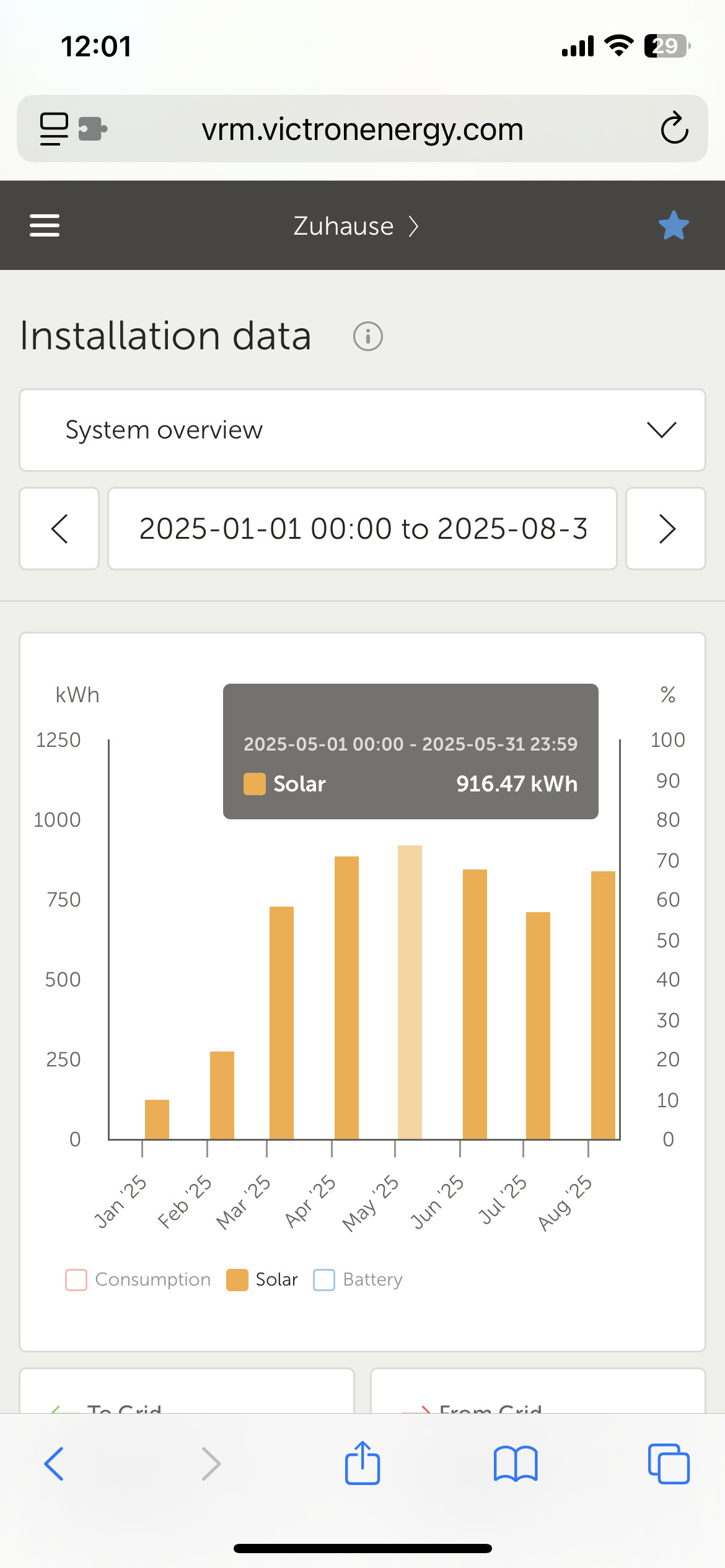

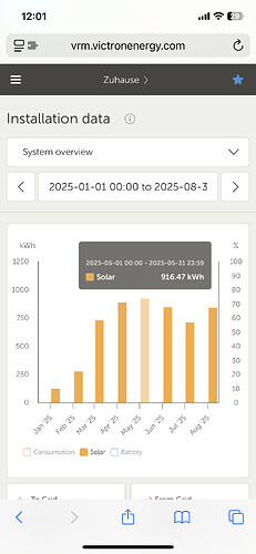

Anbei meine Extremwerte für den PV-Ertrag in 2025:
  • Januar: 121,5 kWh (3,92 kWh/Tag)
  • Mai: 916,5 kWh (29,6 kWh/Tag)
  • Faktor: 7,5
8,5kWp
Viel Verschattung, daher im Sommer erst ab 11:30 teilweise direkte Einstrahlung.
Ich nutze 4-1-Mikrowechselrichter um jedes Panel einzeln auszusteuern. Dazu einen MPPT um die Batterie effizient zu laden.
System funktioniert nachweislich auch bei getrenntem Netz und reduziert PV dynamisch bei voller Batterie. Ich habe das mal im Sommer getestet und zwei Tage den SLS umgelegt. Kochen, Backen, Wasserkocher, Waschmaschine lief alles weiter. Bei 100% SOC wurden erst die Mikrowechselrichter über Frequenzveränderung gedrosselt und dann schnell über den MPPT nach geregelt. Haushaltsgeräte wie ein Herd takten.

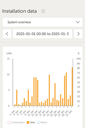

Hast du auch Min-/Maxwerte vom Januar?
Bei mir 0,5 kwh zu 35 kwh.

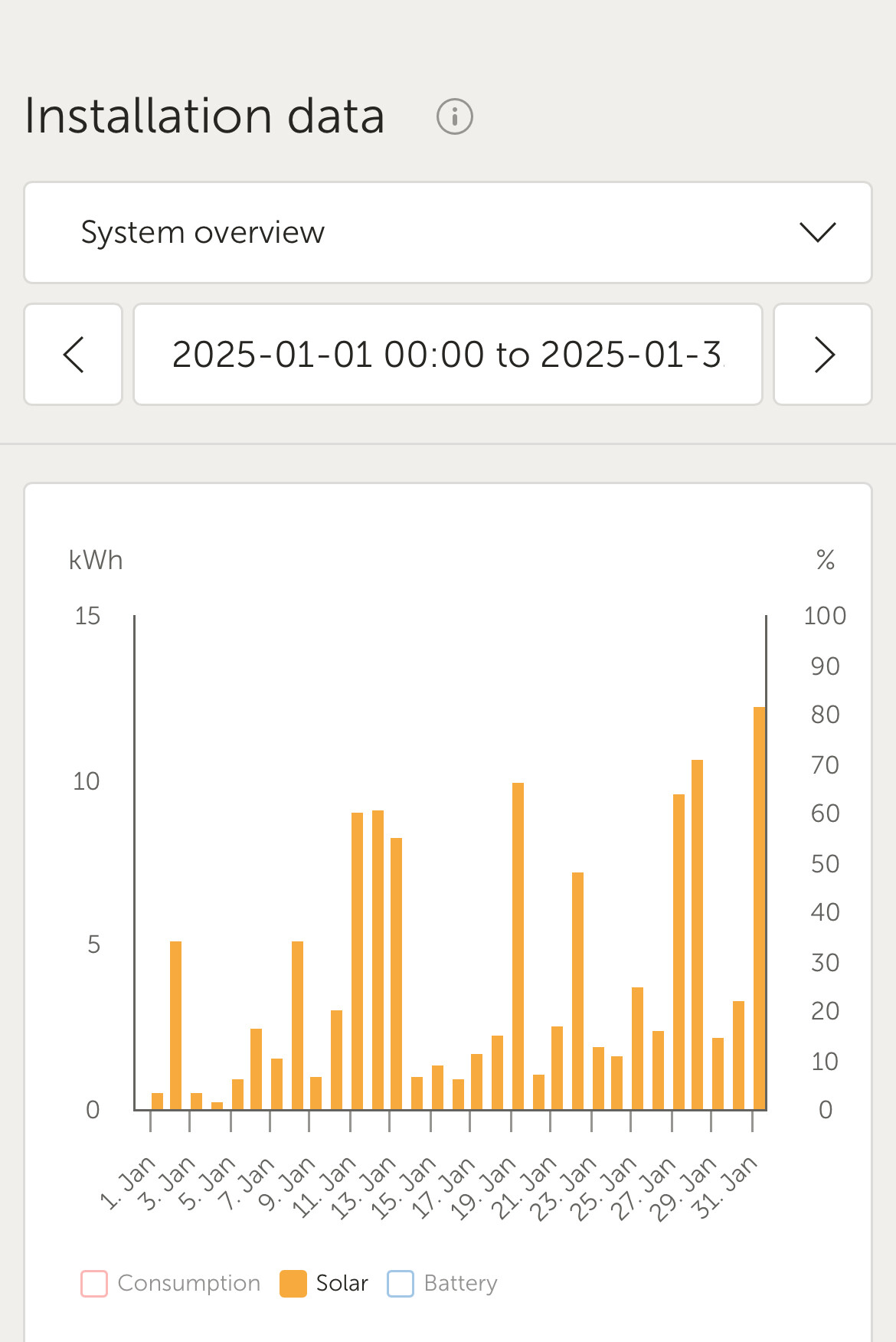

@pv757
Januar 2025
  • min: 03.01.: 0,19 kWh
  • max: 31.01.: 12,19 kWh

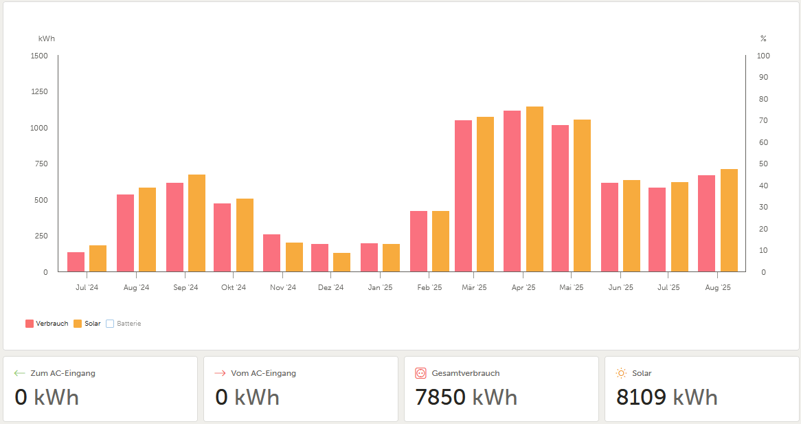

Wir starteten am 22. Juli 2024 mit unserer (pseudo) Insel. Der Anfang ist ein 12,3kWp PV Generator, der erste von insgesamt vier geplanten PV-Generatoren. Er hat eine Ausrichtung von, ich meine, -15° süd und 4,5° Neigung (75m² Garagendach).
Zwei weitere PV-Generatoren werden auf dem Hauptdach installiert. Das Hauptdach sollte mit 52° Neigung wesentlich bessere Ergebnisse im Tal der Tränen liefern als die Garagenanlage. Geplant sind 10,8kWp auf der Südseite sowie 13,9kWP auf der Nordseite. Wegen einer Gaube kann die Südseite leider nicht mit der gleichen Menge wie die Nordseite belegt werden.
Der dritte Generator ist mehr so ein Splin, das sollen die in einem anderen Thread schon erwähnten 7,2kWp auf der Westfassade sein.
Allerdings zieht sich das Projekt "Energetische Sanierung der Fassade" jetzt schon so lange hin dass ich langsam Zweifel hab dass die Belegung des Hauptdachs dieses Jahr noch klappt. Das Gerüst ist derzeit vollständig durch den Fassadenbau belegt.
Und dann gibt es noch ein kleines Relikt, die erste Anlage mit der wir als Nulleinspeier begonnen haben. Diese kleine 2,4kWP Anlage ist mittlerweile per AC Kopplung an die Insel angeschlossen. Sie hat ebenfalls eine Ausrichtung von -15° Süd und 12,5° Neigung. Zu Spitzenzeiten hat sie rund 1900kWp pro Jahr an Ertrag geliefert.
So sieht der Ertragsverlauf seit Start der Anlage aus:
Allerdings muss man hierzu wohl noch sagen, dass die Erträge im Sommer deswegen runter gingen weil wir nicht mehr elektrisch heizen brauchten (die Splitklimas sind noch nicht in Betrieb, also auch keine aktive Kühlung), folglich lassen wir derzeit natürlich im Sommer reichlich liegen während es von November bis einschl. Januar nicht mal für den Haushaltsstrom reich.
Wir haben also, wenn der Sonnenschein es zuließ, Wohnzimmer, Küche, Badezimmer mit Heizlüftern geheizt.
Seinerzeit waren noch rund 43kWh Speicher im Betrieb, jetzt ist der Speicher auf 91kWh ausgedehnt worden - die Erweiterung der PV steht wie oben erwähnt noch an.
Inkl. Verluste an den WR und deren Steuerungen benötigen wir durchschnittlich 320kWh pro Monat reinen Haushaltsstrom.
