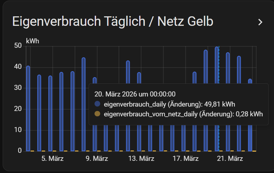

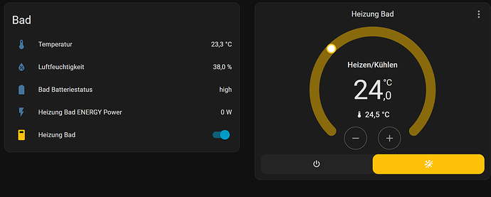

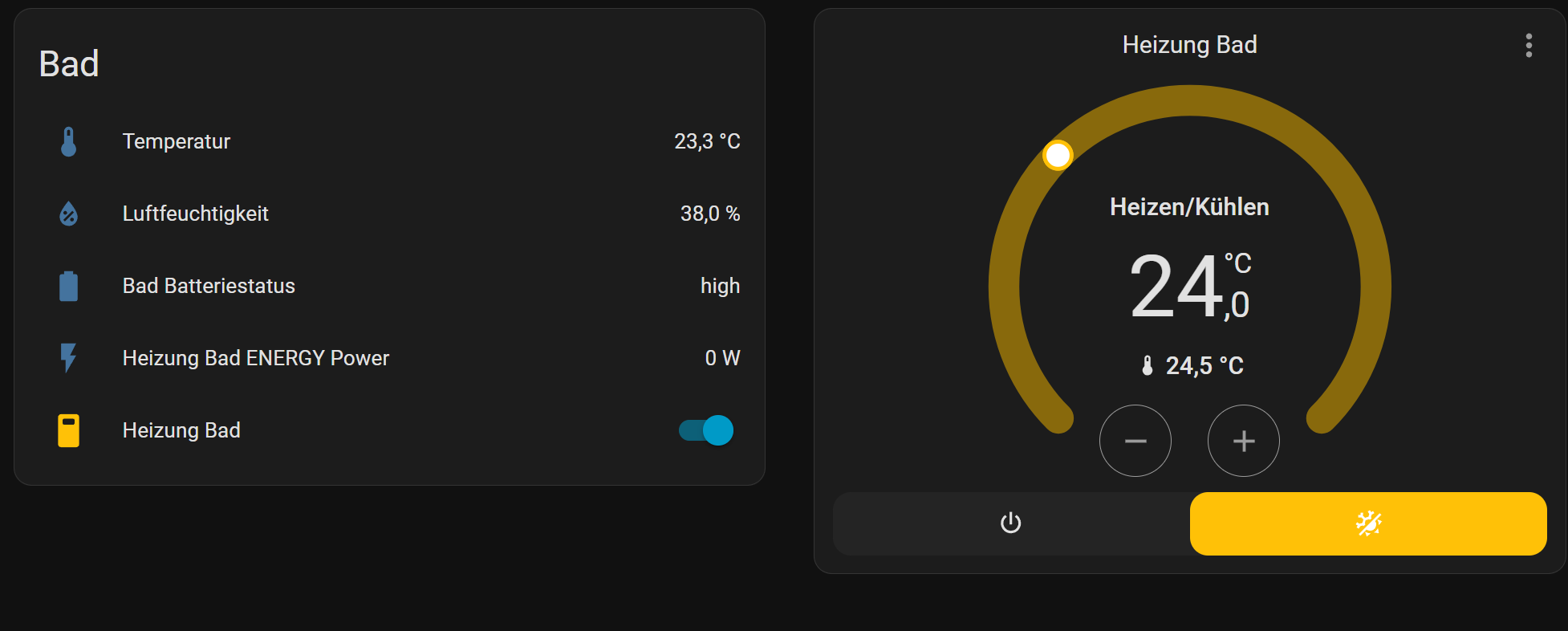

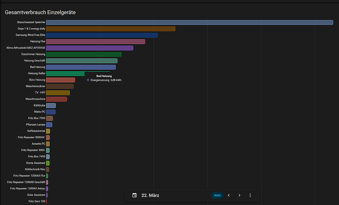

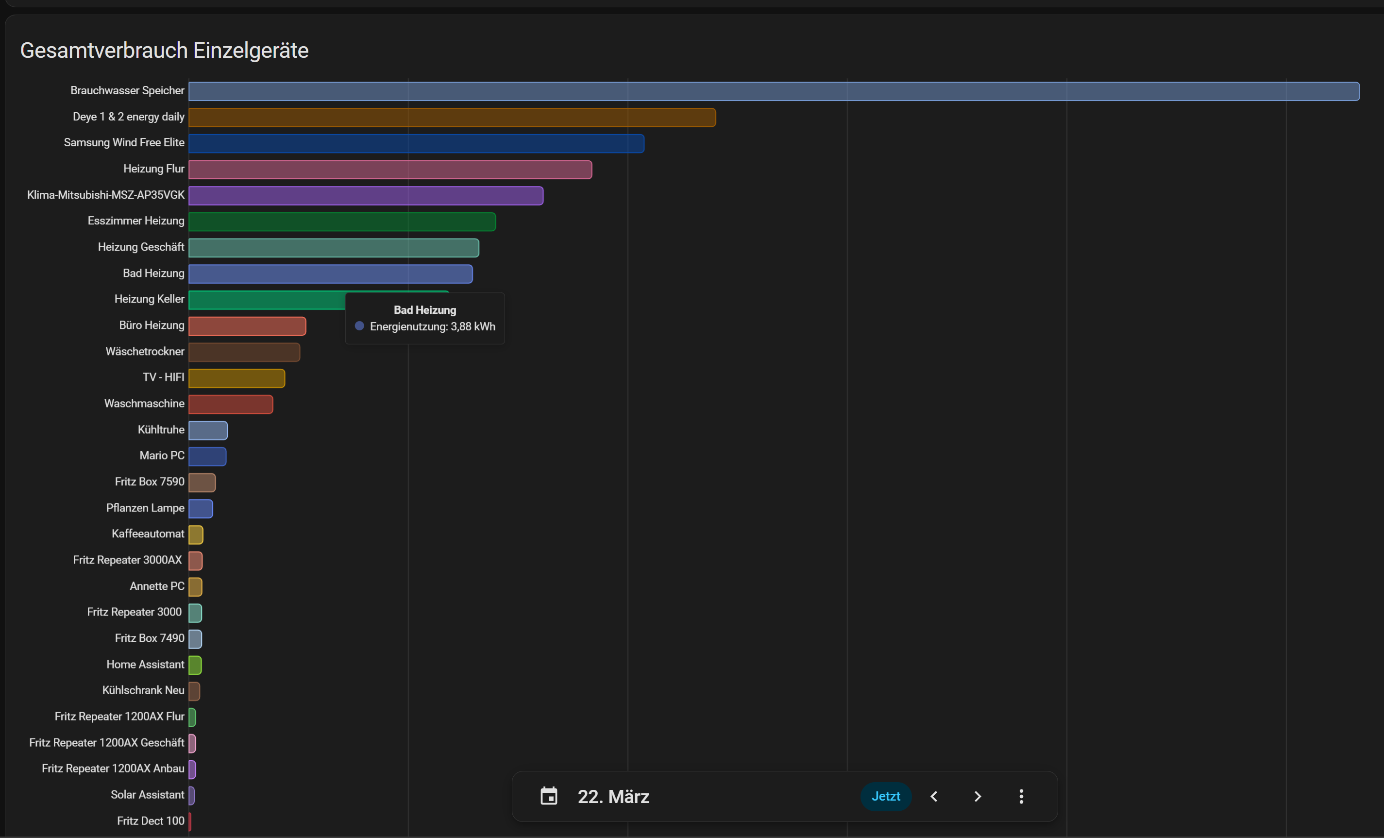

Ich Heize mein Haus mit zwei Klima Anlagen und fünf Infrarot Bildern / Platten von 150W-1000W.
Da es hier aber ums Bad geht hier ein Screenshot von meinem Tagesverbrauch, im Bad hängt ein 300w Panel Raumtemperatur durchgehend 23 Grad alle anderen Räume 22Grad auch durchgehend.
Die 200L Brauchwasser Heize ich mit einem 3Kw Heizstab auf 57Grad.
Der Strom kommt von einer PV Anlage, wenn ich keinen oder nicht genug Strom zur Verfügung habe Heize ich mit Gas zu.
Macht euch selbst ein Bild davon der 22.03.2026 wurde nur mit Strom geheizt.

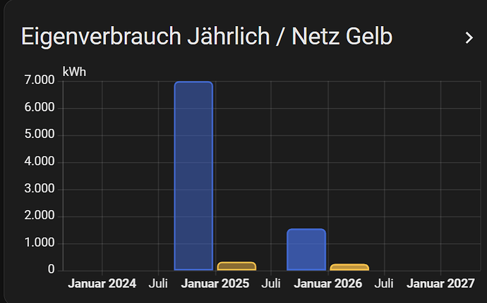

Der Strombedarf für alles zusammen Hausverbrauch und Heizen:

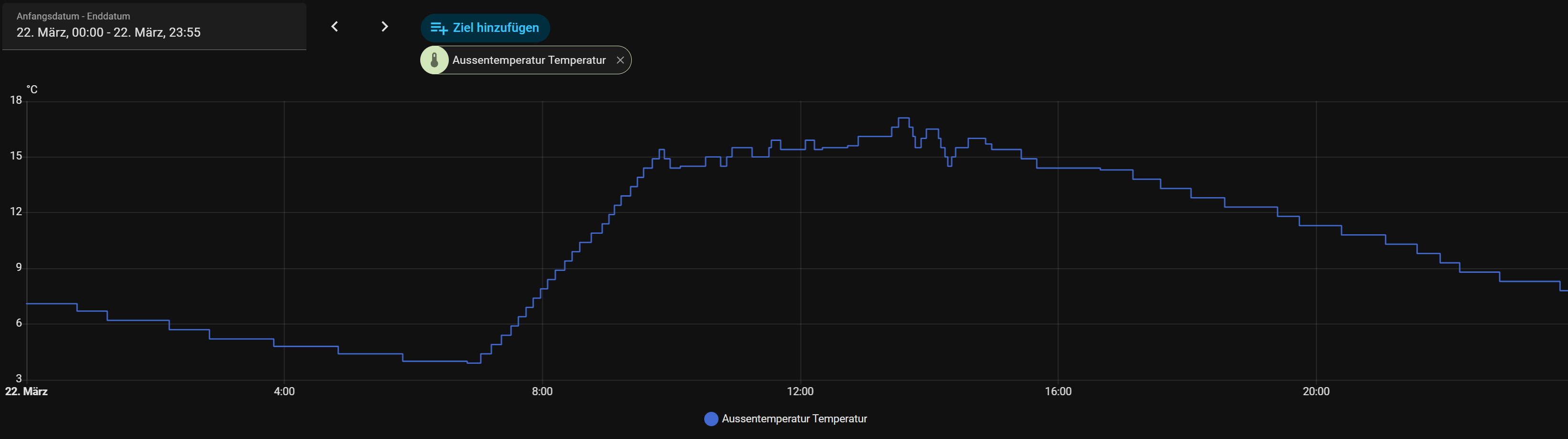

Außentemperatur wäre noch sinnvoll.

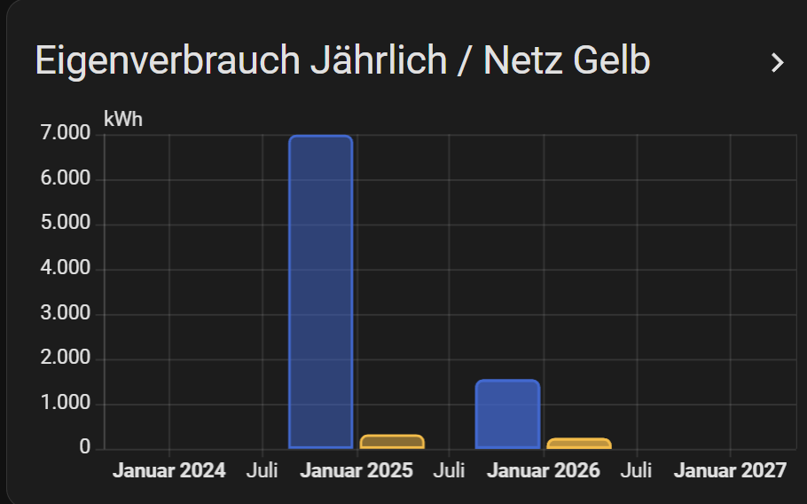

50kWh am Tag finde ich aber heftig als Stromverbrauch. Kannst du schon deinen Jahresverbrauch nur fürs Heizen abschätzen?
Wieviel kwp hat deine PV-Anlage? Scheint sehr groß zu sein, wenn du bei dem Stromverbrauch kaum Strom zukaufen musst.
24,6Kwp ist aber egal hier ging es ja um die Infrarot Panels, Speziell um das Bad.
Kein Thema das die Panels von der Effizienz nicht mit den Klimas mithalten können, aber 3,88Kwh am Tag bei 23Grad Raum Temperatur finde ich jetzt nicht so schlecht und einen meist kleinen Raum mit einer Klima auszustatten ist etwas Oversized.
Und ganz wichtig wenn man mit etwas weniger Temperatur zufrieden ist geht der Verbrauch auch stark runter, meine Erfahrung ist aber nicht nur mal kurz Heizen sondern laufen lassen, das senkt im Altbau den Verbrauch und der Wohlfühlfaktor steigt gewaltig, von der Feuchtigkeit gerade im Bad ganz zu schweigen, und Schimmel Nasse Wände und Stock Flecken gibt es auch nicht, Luftfeuchte bei mir aktuell im Bad 36% beim Duschen gehts mal kurz auf 80% und eine Stunde Später ist alles wieder unten bei 40%.
Alles was ich geschrieben habe sind nur meine Daten und Vorlieben.
Klar könnte man auch einiges An Geld in die Hand nehmen und das Brauchwasser mit einer Wärmepumpe auf 57° erwärmen, aber der Heizstab ist da und Kostet nix Extra, ja der Braucht dafür 9Kwh am Tag aber solange es vom Dach kommt ist mir das egal es kostet nix.

Hängt sehr am Dämmstandard. Interessant wäre auch, wie der Verbrauch bei dir ist, wenn es ordentlich kalt ist.
Unser sehr kleines Bad würde ungefähr 700 W Dauerleistung bei 0 Grad brauchen. Ist ungedämmter Altbau. Dann wären das 0,7 kW * 24 = 16,8 kWh. Für uns ist das Irrsinn. Stattdessen lassen wir das Bad auskühlen, ist dann bei vielleicht 14 Grad und wenn wir mal baden oder duschen, wird vielleicht 10 min mit Heizlüfter geheizt. Das sind dann die Woche nur vielleicht 2 kWh.

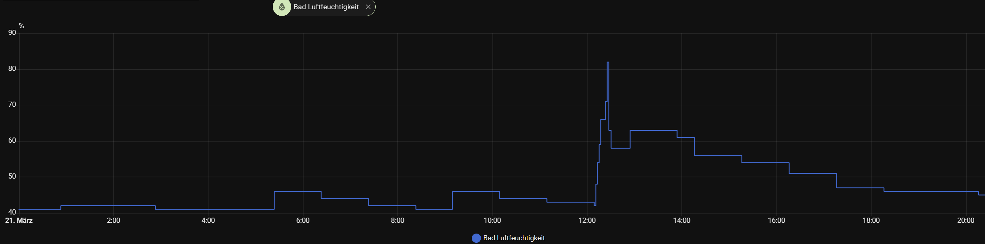

Was mich wundert, hat den keiner in seinem Bad Probleme mit der Luftfeuchtigkeit, gerade beim/nach dem Duschen? Sind die Wände kalt, sollte sich überall die Feuchtigkeit niederschlagen, das erkennt man besonders am Badspiegel, der eine relativ hohe Wärmekapazität hat, was den Spiegel schnell beschlagen lässt. Meine Lösung: einen Luftentfeuchter. Beim Betreten des Bad wird er eingeschaltet und beginnt sofort die Raumluft zu entfeuchten. Die Enthalpie des kondensierenden Wasserdampf wird als warme trockene Luft dem Raum zurückgegeben. Damit bleibt in meinem Badezimmer der Badspiegel klar und die Wände trocken. Das Lüften nach dem Duschen kann minimiert werden.
Wenn es draußen noch um die 10 Grad ist, reicht 5-10min bei offenem Fenster bei uns völlig aus. Wenns kälter wird, werfen wir nach dem Duschen/Baden auch die Luftentfeuchter an. Beim Baden gerne auch mal direkt, sobald man Wasser einlässt. Dann schlägt erst gar nichts an Feuchtigkeit irgendwo nieder. Nervt aber etwas von der Lautstärke, wenn man sich entspannen will.
Eigentlich ist es ja egal, wenn im Bad mal alles für 1 Stunde feucht ist, wenn danach der Entfeuchter läuft, dann ist alles wieder trocken.
