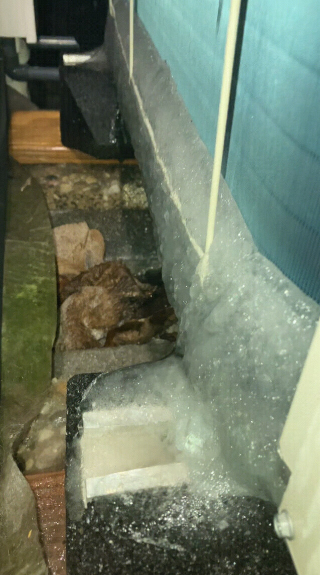

Ideensammlung Luft Wärmepumpen (LLWP,LWWP): Abtauwanne beheizen um Vereisung zu verhindern
Momentan ist es bei mir +4 Grad und die Daikin läuft wunderbar…fast habe ich schon vergessen, das ich mich die letzten Tage bei Temperaturen von 0 bis minus 8 Grad richtig geärgert habe: Die Ausseneinheit (RXM35R9) taute bis zu 4 mal pro Stunde ab!…
Die Daikin hat gerade mal !eine! Ablauföffnung, ca. 3 cm Durchmesser, dort wo der Ablaufschlauch befestigt werden kann.
Deshalb meine Frage: reduziert die Wannenheizung auch die Abtauvorgänge und würdet ihr noch zusätzliche Löcher bohren?

Es ist ein Fakt, dass die Anlagen bei ungünstigen Wetterverhältnissen anfangen an der Wanne von Außen her zu gefrieren ( da das Abtauwasser nicht schnell genug abfließen kann und an der Wanne gefriert). Diese Eisbildung widerrum kann von der Anlage nicht verhindert werden, geschweige denn gestoppt werden. Wenn also diese Wetterbedingungen nur lang genug anhalten wird die Anlage beschädigt.
Der ganze Thread, von dir gestartet, dreht sich darum dass du die Wanne beheizen möchtest, weil die Anlage gefriert. Hier wird über DIY Lösungen für ein Problem nachgedacht, die der Hersteller einer Klimaanlage, die explizit für das Heizen konzipiert ist, hätte berücksichtigen müssen. So einfach ist das. Parallel ist es so dass es viele Hersteller gibt und viele integrieren Wannenheizungen bereits im Low Budget Segment. Leider versagen die anderen Hersteller dann bei einer Bedarfssteuerung ansonsten würde wenig für die Perfera sprechen, da sie offensichtliche Mängel, wie oben beschrieben, beim Heizbetrieb hat.Verstehe nicht wie man das Konzept verteidigen kann, außer man arbeitet für Daikin.
Dass teilweise die Onecta App Änderungen nicht speichert, Werte beliebig zurücksetzt, die Anlagen in irgendwelchen Schleifen stecken bleiben und auf Änderungen nicht reagieren tut jetzt hier nichts zur Sache, zeigt aber auch, dass der Hersteller hier im Forum viel "Sympathiebonus" hat :wink:.
Hier ein Bild von einem anderen Nutzer aus dem parallelen Thread, der geschlossen wurde.

Das Bild ist auch hier - ein paar Beiträge weiter oben…:thinking: Kann es sein, dass du nur die Hälfte liest? Und geschlossen wurde der - weil das Thema quasi hierhin “umgezogen” ist weil es hier eben gerade “aktiv” ist :wink:

Was mich noch interessieren würde ist, in wie vielen Fällen es wirklich zu einem Anlaufen des Rotors und dann in Folge zu einem Schaden kam?
Hintergrund: Bei meiner 2MXM50A sah es ähnlich aus wie auf dem Bild von @Centaurius …vielleicht war der Eiskragen nicht ganz so dick. 2x hatte ich ihn mit der Haubenmethode im Kühlmodus abgetaut und es dann mehrere Tage einfach gelassen. Passiert ist nichts, irgendwie hat das abgetaute Wasser seine Weg gefunden, das konnte ich an der Eisfläche unter dem Gerät sehen.
Direkt daneben ist eine 3MXM40A montiert. Die hat nie einen Eiskragen und auch keine Eisfläche unter dem Gerät.
