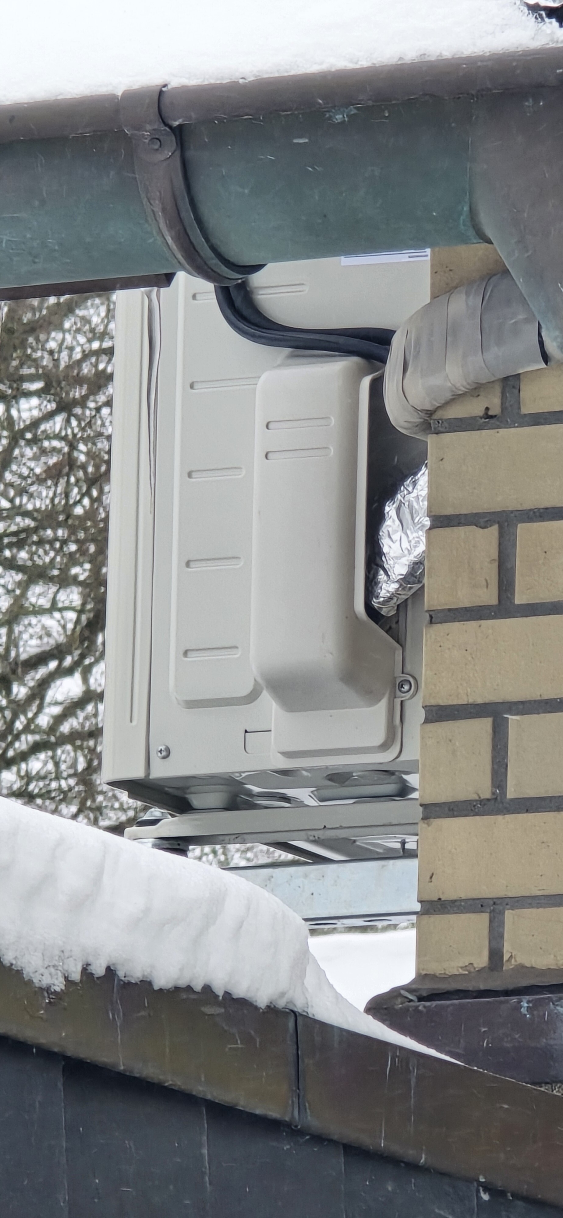

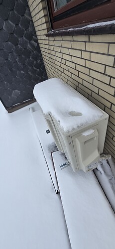

Exakt diese Problematik hat sich auch bei unserer Duo-Splitt-Anlage (Daikin FTXM50A) nach mehreren Tagen des Durchlaufen (mit teilw. Unterbrechungen) eingestellt. Wir hatten massive Eiskörper rund um die Anlage. Unter der Anlage existiert ca. 8-10 cm Freiraum, so dass ein Ablaufen vor dem Einfrieren eigentlich gewährleistet sein sollte. Trotzdem hat sich gerade bei den niedrigen Temperaturen der letzten Tage die beschriebene Eisproblematik aufgrund einer unbeheizten Wanne eingestellt – obwohl wir in einer recht milden Gegend (Bergstraße) zu Hause sind.
Wie ich das Problem angehe weiß ich noch nicht. Dass ich hier vorsichtiger sein und das Thema aufmerksamer verfolgen muss wurde mir spätenstens durch die lauten Lüftergeräusche klar – für die ich nun die Ursache kenne (zugefrohrene Unterbodenwanne).
Mal wieder eine Daikin Multisplit. Das hatten wir ja jetzt schon öfters. Die Dinger scheinen recht schnell Probleme mit Vereisung zu bekommen.
Ich würde da jetzt dringend von Hand abtauen. Das wird aber wohl einige Zeit dauern. Würde einen Heizlüfter nehmen.

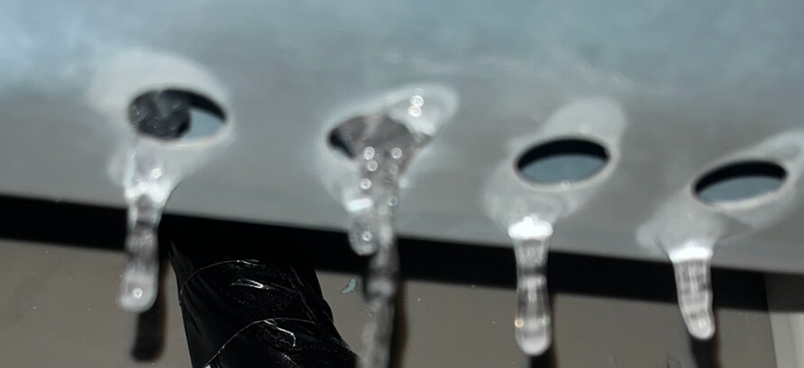

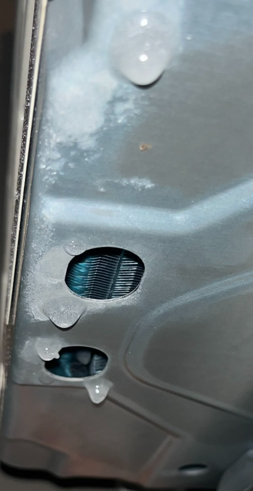

Meiner Ansicht nach sollte man sich damit beschäftigen, WIE so eine Vereisung entsteht. Und so weit ich das bisher bei mir beobachten konnte, fängt es IMMER bei den Ablauflöchern an. Was ja auch klar ist, denn dort ist der Übergang innen - aussen und an den Kanten kann sich sehr gut Eis bilden. Es bilden sich “Nasen” die dann anfangen zu Eiszapfen zu wachsen:
Im ersten Moment nicht tragisch, so lange noch die Öffnung - wenigstens teilweise - frei bleibt und Wasser austreten kann:
Und ab JETZT kommt es darauf an, wie sich die Situation “entwickelt”: Wenn alle maßgeblichen Faktoren, die zu der Vereisung geführt haben, gleich bleiben (u.a. Witterung also Temperatur, Luftfeuchtigkeit, Wind aber auch Leistungsanforderung der Anlage usw.) dann wird die Vereisung auch entsprechend fortschreiten. Wenn sie das aber tut, dann werden die Ablauflöcher im Laufe der Zeit zufrieren:

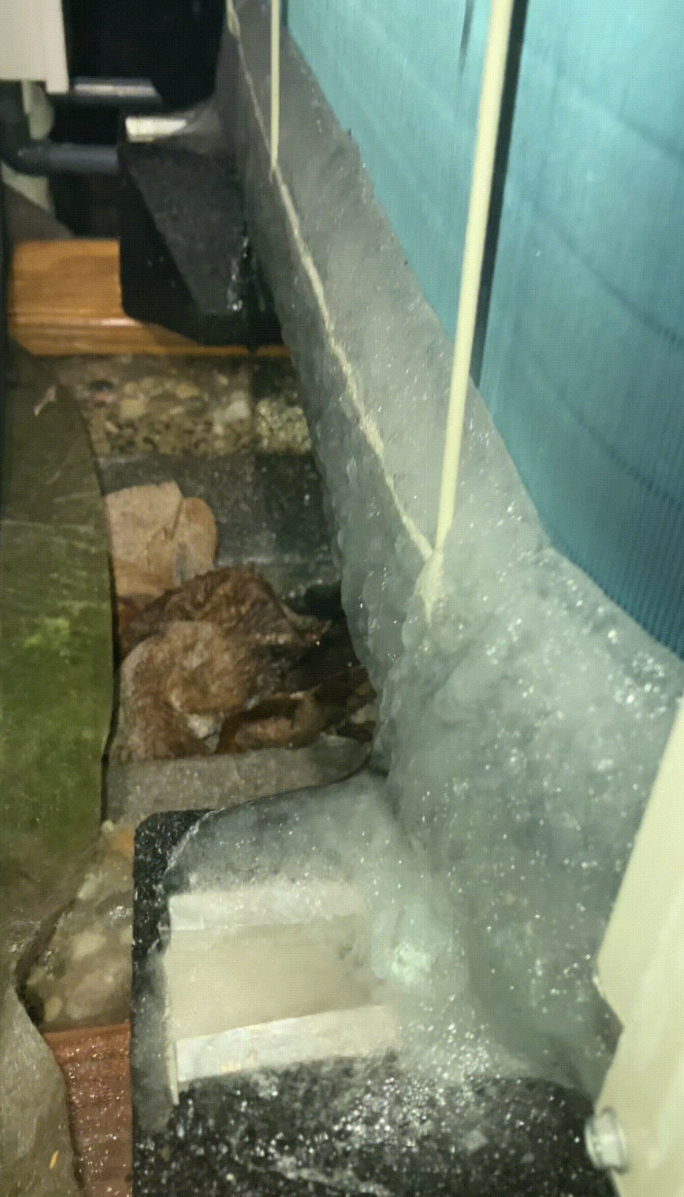

Sobald die Löcher dann aber mal zugefroren sind, dürfte es sehr schnell gehen. Denn all das Tauwasser, dass normalerweise abfließt, bleibt ab jetzt zu 100% in der Wanne. Und da kommt schnell eine große Menge zusammen…
@Centaurius Ich klau mal dein Bild, ich hoffe das ist ok :wink:
Denn sobald die Wanne zu ist, gefriert es auch viel schneller - denn nun kommt Wasser direkt auf Eis und gefriert sofort…
Ab dem Zeitpunkt dürften aber auch alle hier bisher genannten Arten von Wannenheizungen nutzlos sein - egal ob innen oder aussen montiert. Denn selbst wenn die freitauen (und das werden sie) - dann nur “ihren Bereich” direkt um das Heizkabel oder die Heizfolie rum. Aber sicher nicht die gesamte Wanne - dafür sind die einfach zu schwach.

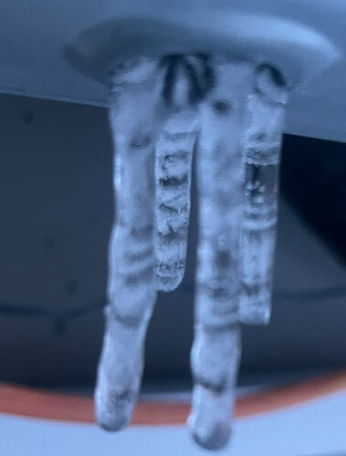

Außerdem kann es meiner Meinung nach - selbst wenn man die Heizung dauerhaft laufen lässt - nicht verhindern, dass sich an den Ablauföffnungen Eiszapfen bilden. Genau diese Eiszapfen lassen die Abläufe aber dann “zuwachsen”. Und wenn die mal zu sind, hilft auch wieder die Heizung ggfs. nicht mehr;)
So wie es aussieht, dauern diese “Vereisungsvorgänge” aber in der Praxis meistens so lange, dass in der Zwischenzeit ggfs. tagsüber mal wärmere Temperaturen herrschen und die Geräte ganz oder teilweise enteisen.
Es ist eben IMMER ganz individuell…
Meiner Meinung nach sollte deshalb eine Beheizung so leistsungsstark sein, dass sie das Blech der Wanne komplett erwärmt. Dann würden Eiszapfen schnell abfallen, die Ablauflöcher frei sein und ggfs. würde dann die aufsteigende Wärme sogar ausreichen, einen eventuell vorhandenen “Eisblock” oberhalb der Wanne abzutauen. Aber diese einfachen Rohrbegleitheizungen oder Heizfolien sind dazu nicht leisstungsfähig genug.

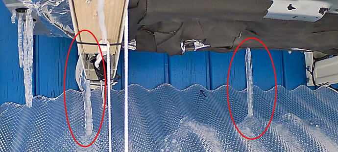

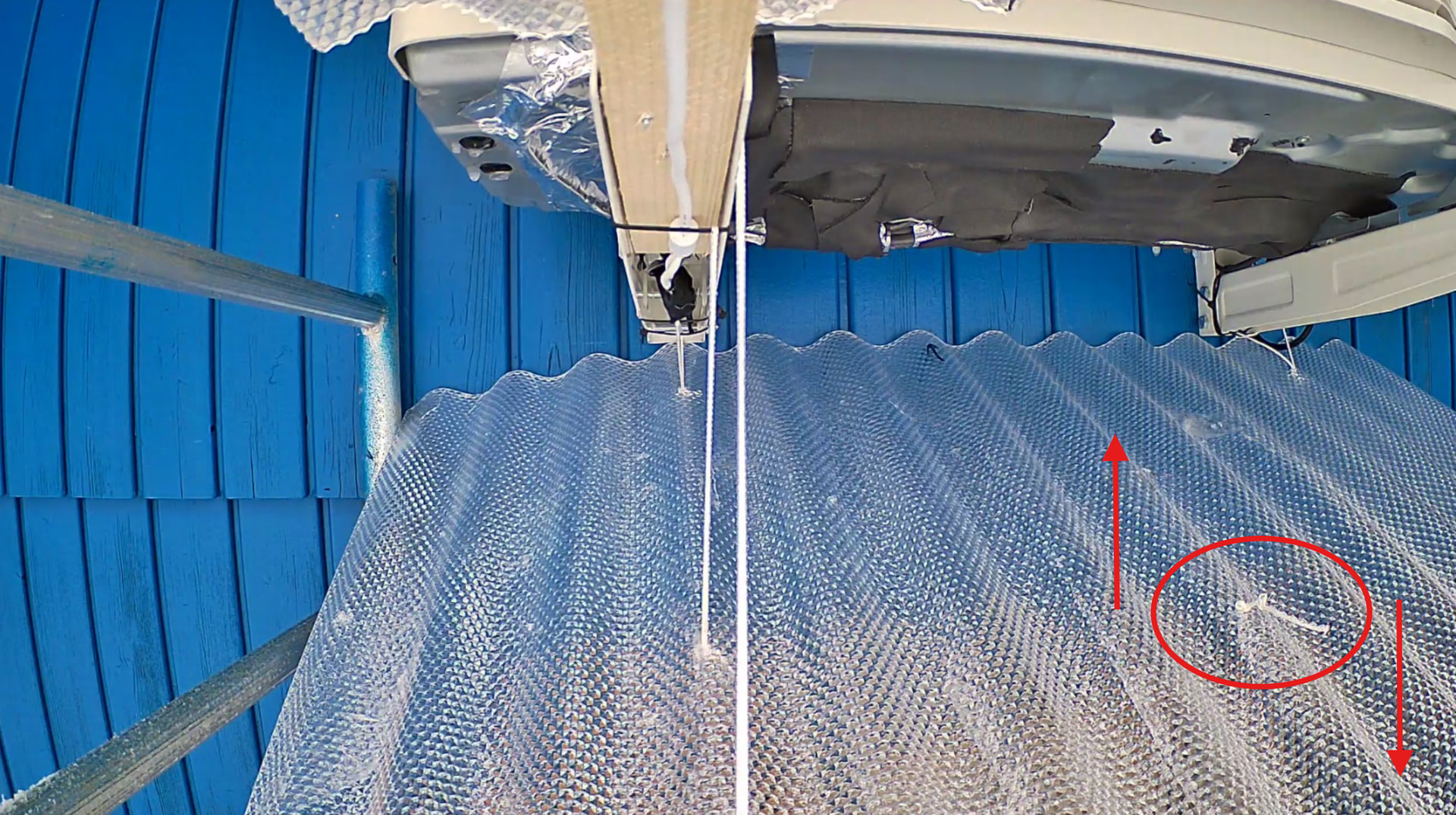

Mir ist jetzt eine - einfache - Lösung eingefallen, um folgendes Problem loszuwerden:

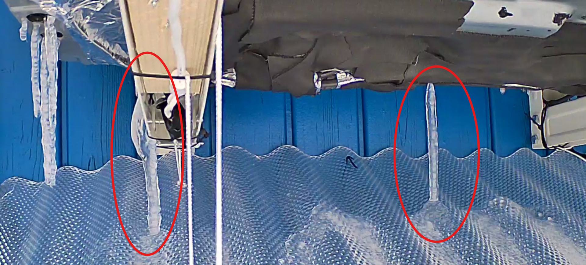

Dabei taut das Eis - mittels Beheizung der Kondensatwanne - zwar “oben” ab, die Eiszapfen bleiben aber stehen, weil sie auf der Fläche darunter festgefroren sind.
Wenn die Anlage nach unten frei abtropfen kann - hat man dieses Problem natürlich nicht. (Das mit dem zufrieren der Löcher aber schon)
Das Plexiglas in Wellenform hat in dem Zusammenhang den Vorteil, dass es sehr flexibel und biegsam ist “in den Wellen”. Dadurch kann man durch auf / ab Bewegung das Eis sehr schnell brechen lassen - es rutscht dann selbstständig sehr schnell ab wegen der starken Neigung.
Da mir hier eine “technische Lösung” wie ein “Rüttelmotor” einfach “too much” zu sein schien - habe ich mir folgendes überlegt:
Ich habe einfach in eine der “Oberwellen” ein Loch gebohrt und Schnur durchgeführt. Die Schnur hängt einfach runter auf den Boden, durch ziehen an der Schnur kann man das Plaxiglas runter ziehen - das Eis bricht und rutscht ab. Das Plexiglas federt immer wieder zurück, es reicht wenn man ein paar mal zieht…
In dem Zusammenhang hatte ich auch eine Idee bzgl. Eiszapfen generell: Wenn man an jedem Ablaufloch einen Heizdraht hätte, an dem das Wasser abläuft - dann könnte man wenn man den heizt sehr schnell mit sehr wenig Energie genau dort wo es wichtig ist das Eis entfernen. Zielgerichtet dort wo nötig. Damit müsste man die Probleme mit möglichst wenig Energie in den Griff bekommen. Die Wanne füllt sich ja erst mit Eis - wenn die Löcher zufrieren…

Wenn die Wanne kalt genug ist, kann es schon früher frieren. Oder?

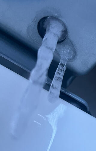

ich habe festgestellt ein großes loch ist besser als 4 kleine
meine mitsubishi ap25vgk hat ca ein 5cm großes ablaufloch und selbst in ca 7 tagen dauerhaft unter -2° sogar mehrere tage bei -10° konnte es nicht zufrieren

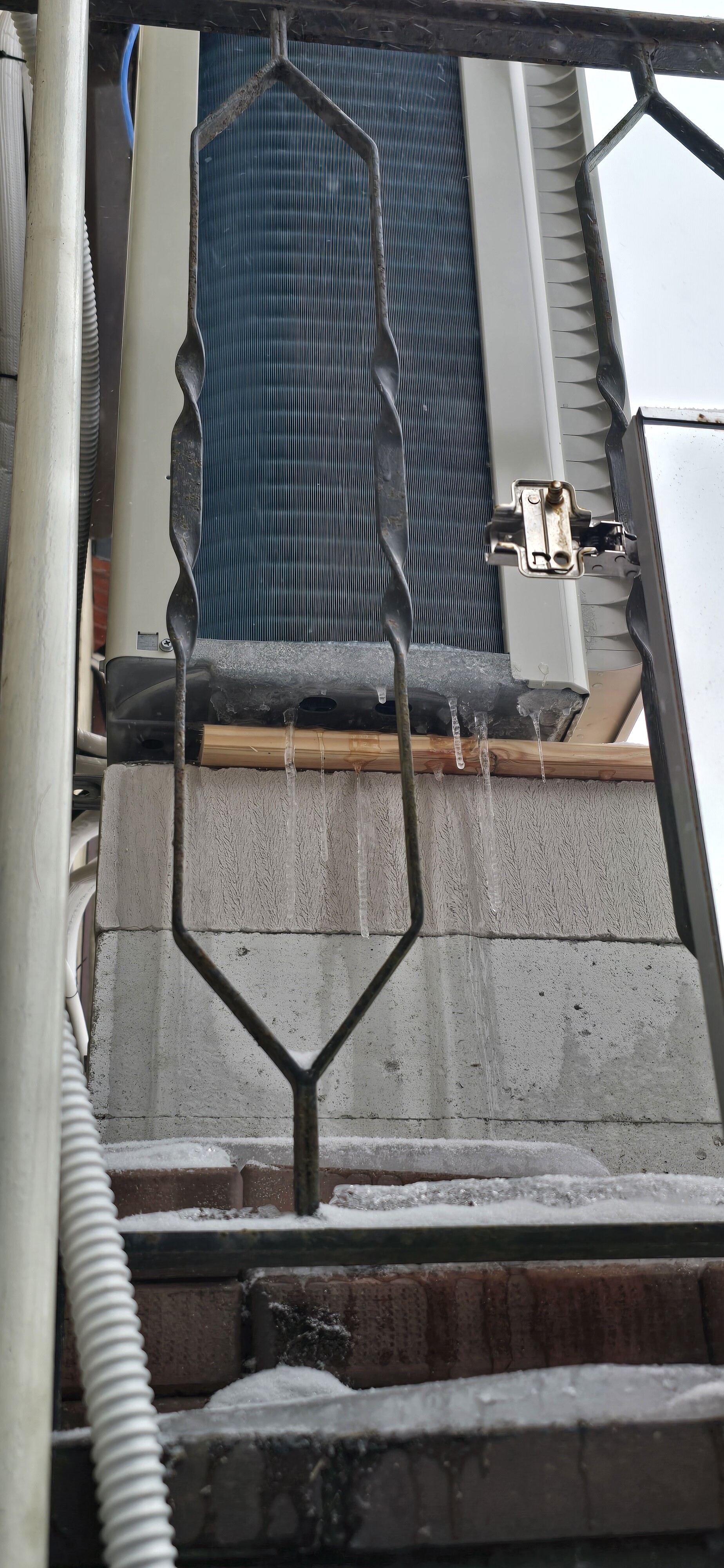

Meine Perfera Multis alle beide mit starker Eisbildung am Rand, die Ablauflöcher sind aber noch frei.

Je größer das “Loch” - um so länger wird es dauern und um so “schwieriger” wird es für das Eis sein, das Loch zufrieren zu lassen.
Gleichzeitig ist aber ebenfalls klar: Je “weiter” der Weg ist, den das Wasser auf der kalten Wanne zurücklegen muss - um so eher könnte es dort am Weg
…oder aber dann direkt am Rand der Öffnung festfrieren. Am Ende geht es ja um die Temperatur, die das Wasser davon abhält zu frieren. Und die sinkt eben kontinuierlich auf der kalten Wannenoberfläche. Das könnte dann eben auch die “Methode” sein der ab Werk verbauten Wannenheizungen: Für “echtes Abtauen” sind die eigentlich zu schwach, aber wenn die dauerhaft laufen, dann wird die Wanne minimal wärmer sein - gerade so viel ev., dass Wasser nicht in der Wanne und ggfs. auch nicht am Rand der Öffnung gefriert… Das müsste man messen. Als ich vorhin hochgestigen bin zum AG OG bei mir, war trotz stundenlang eingeschaltener 100 Watt ziehender Heizung die Wanne mit bloßer Hand angefasst nicht warm… Nicht mal das Heizkabel. Dafür ist es einfach zu wenig Leistung - im Haus wird das schon sehr gut merklich warm.

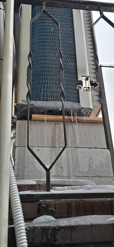

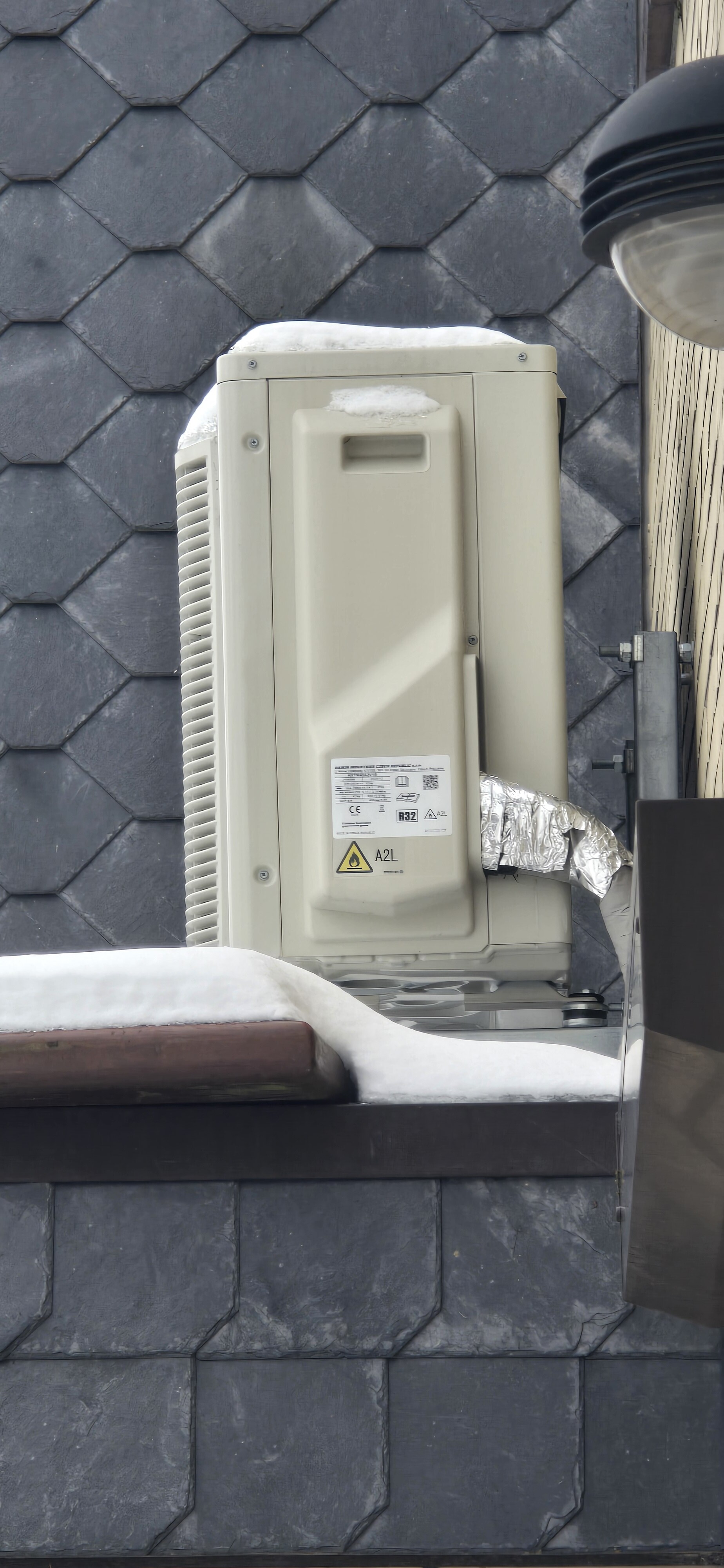

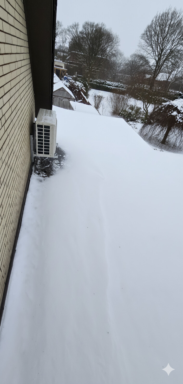

Bei mir laufen 2 exakt identische Geräte - aus der selben Lieferung - zeitgleich am selben Gebäude. Nur sind die auf gegenüberliegenden Hausseiten.
Das Gerät im OG vereist ständig viel stärker, als das im EG. Obwohl das im OG eine nachgerüstete Wannenheizung hat - die auch immer wieder läuft…
Das 2. Gerät hat nichts dergleichen, hat ebenfalls Dach drunter zum sammeln vom Tauwasser, vergleichsweise sehr viel weniger Eisbildung…

Letztes Jahr hatten wir einen sehr milden Winter, da gab es absolut keine Probleme.
Jetzt haben wir einen richtigen Winter ( für norddeutsche Verhältnisse) und die Vereisung der Wanne an den Perferas fängt an. Sieht erstmal nicht schlimm aus, alle Löcher sind frei, aber das Eis wächst von Tag zu Tag, langsam, aber kontinuierlich. Ich muss es jetzt täglich im Auge bealten, was mich schon nervt.

Wie erklärst du dir dann, dass bei mir zeitgleich identische Geräte am selben Haus bei nahezu identischer Leistung sehr unterschiedlich vereisen :thinking:
Selbe Hauswand ? Vermutlich hängt das eine Gerät mehr im Wind oder andere lokale Feinheiten verstärken das Vereisen der einen Anlage gegenüber der Anderen.
