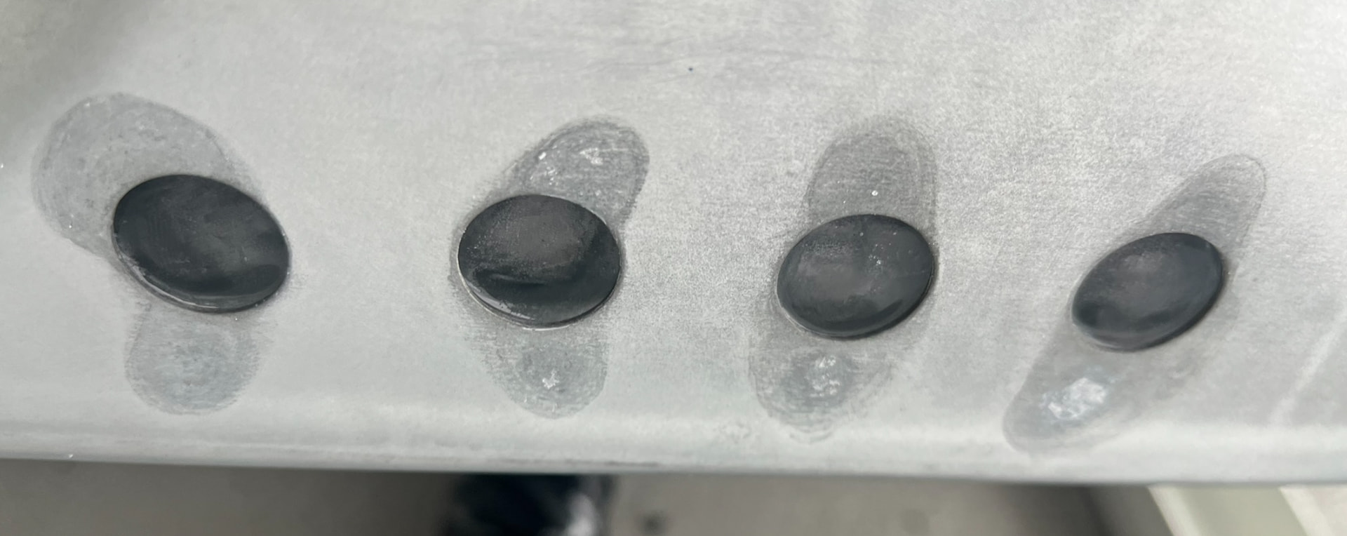

Als ich gerade den Schnee vor dem Haus entfernt habe, habe ich es bemerkt.
Und zwar froren die mittleren - kleineren - Löcher zu:
Was aber seltsam war: Die sind “glatt” zugefroren - ganz ohne Eiszapfenbildung…:thinking:
Bzw. wenn ich mir das Bild so ansehe, eventuell waren dort auch Eiszapfen und sind wegen der wärmeren Temperatur schon abgefallen - die Vereisung in der Wanne ist geblieben…
Und obwohl es bereits seit gestern sehr warm war (über 2° im Schnitt) taute es nicht auf.
Ich habe dann mittels 2kW Heizlüfter den ich darunter gestellt habe abgetaut, das geht dann extrem schnell :wink:

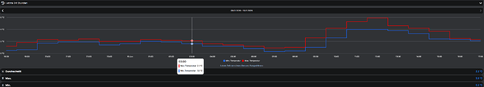

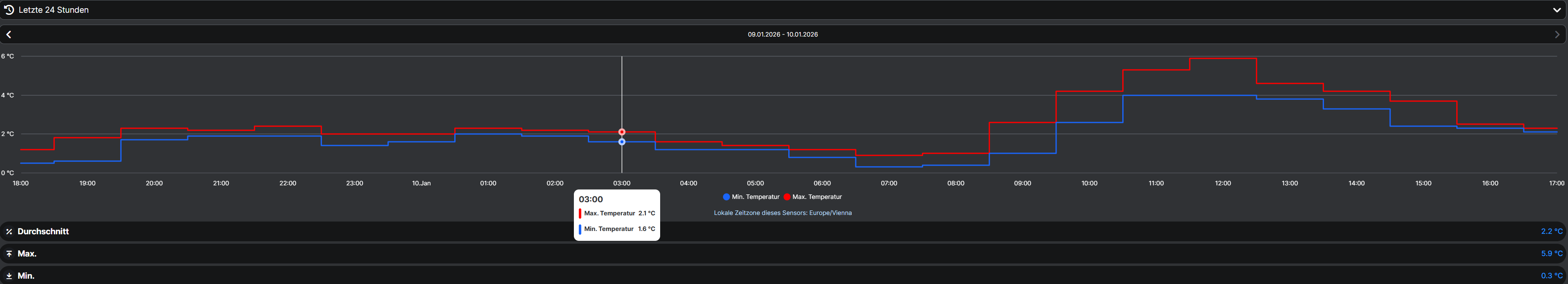

Ich hatte auch schon die Theorie dass das Einfrieren irgendwie durch den Schneefall gestartet wird. Auch vorne an dem Kunststoffgitter direkt im kalten Luftstrom sind diverse Eiszapfen. Das Gitter ist aber noch frei zu >90%. Einige Gitterquadrate sind verschlossen durch das Eis, welches sich langsam in Form von Zapfen weiter nach unten ausbreitet.
Ich beobachte es täglich aber bisher habe ich es noch nicht für nötig gehalten einzugreifen, wobei ich eigentlich garnicht weiß, ab wann man eingreifen sollte. Ich achte darauf dass der Lüfter nicht blockiert wird und das es nicht signifikant mehr wird. Muss man sonst noch auf etwas achten, was beschädigt werden könnte ?
