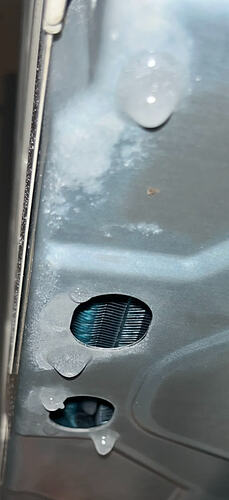

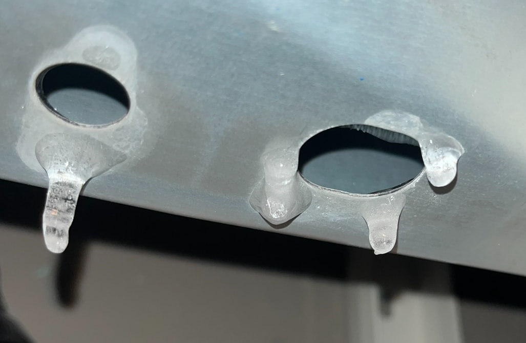

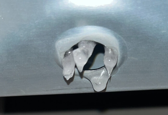

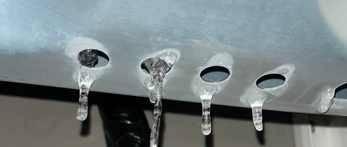

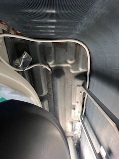

Ja, aber dann muss man (natürlich) alle Löcher die in der Bodenwanne sind ausschneiden bei der Dämmung. Jetzt ist es aber so, dass es soweit ich das bisher beobachten konnte immer an der Unterseite der Löcher anfängt festzufrieren. Dann “arbeitet” sich das Eis nach innen. Dann ist eben die Frage - ob das nicht auch mit Dämmung innen genau so passiert? Keine Ahnung.

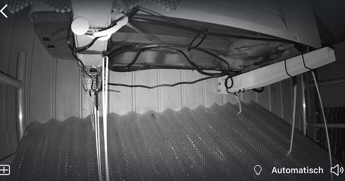

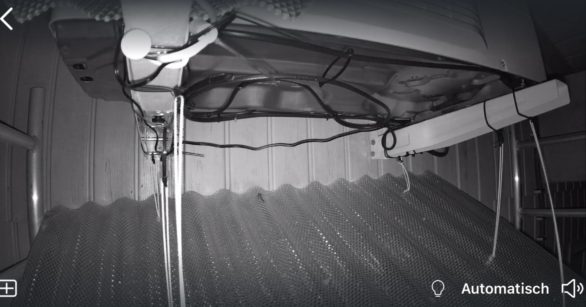

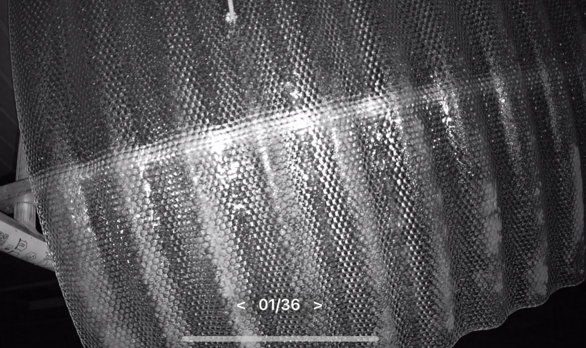

Ich denke ich werde es beim “beobachten” und bei Bedarf beheizen belassen:
Ich denke das reicht so völlig aus. Man erkennt bei Tag und bei Nacht sehr gut “was los ist” mit den Abläufen… Visuelle Erkennung ist da am Ende irgendwie am einfachsten und nicht anfällig für “Fehlerkennung” oder “nicht Erkennung” von Vereisung :wink:
Man kann sogar “in” die Anlage reinsehen - mehr als das ist denke ich nie nötig. Sicher wäre auch ein Blick von innen interessant, aber wenn die Löcher offen sind und man rein sieht ist ja alles gut - wenn nicht dann lässt man die Heizung einfach laufen bis das der Fall ist. Dann ist es nur eine Frage der Zeit - die heizt mit anfangs 300 Watt und geht dann schnell auf ca. 100 Watt zurück, was aber dennoch reichen sollte um es schnell freizutauen.
Es ist auch quasi kein Aufwand im Vergleich zum Gerät zerlegen, Dämmung einbringen etc. Das stelle ich mir in der Höhe am Gerüsts alles nicht so toll vor…
Und mit € 50.- für die Kamera am Ende auch billig, gibt nat. auch noch billigere… Aber da ich keine Ahnung habe wie es bzgl. Bild usw. bei den billigsten aussieht, habe ich keine der allerbilligsten gekauft.
Dank Drehfunktion kann man auch das “Abtropfdach” inspizieren :laughing:
Ich finde es praktisch.
Nur mit einer Kamera (auch wenn sie dreht) hinten den Wärmetauscher, unten die Löcher und vielleicht noch innen beobachten - das geht leider nicht…

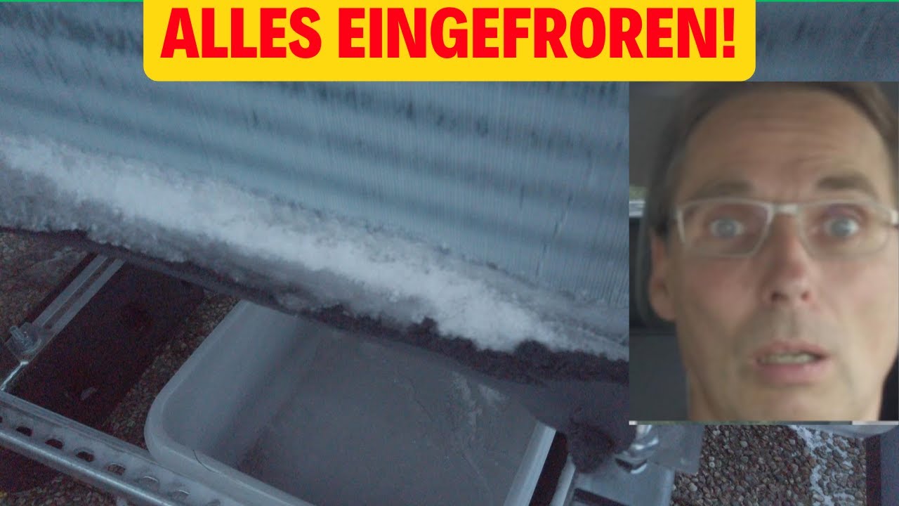

Es wäre übrigens völlig ausreichend, eine Begleitheizung einmal morgens und 12 Stunden versetzt abends für eine kurze Zeit laufen zu lassen, sofern die Außentemperatur z. B. <2 Grad ist. Die Wanne vereist nicht schlagartig, das baut sich über mehrere Stunden auf und wird erst kritisch, wenn eine gewisse Schichtdicke überschritten wird.
Der Verbrauch hierfür ist minimal. Selbst wenn man es 4x am Tag einschaltet.
Ja, vermutlich. Und wenn die 2x 1h läuft pro Tag dann wären das am Ende immer noch nur ein paar € im Monat…
Natürlich, es passiert sogar leichter, denke ich. Darum habe ich Dämmung innen als nachteilig bezeichnet.

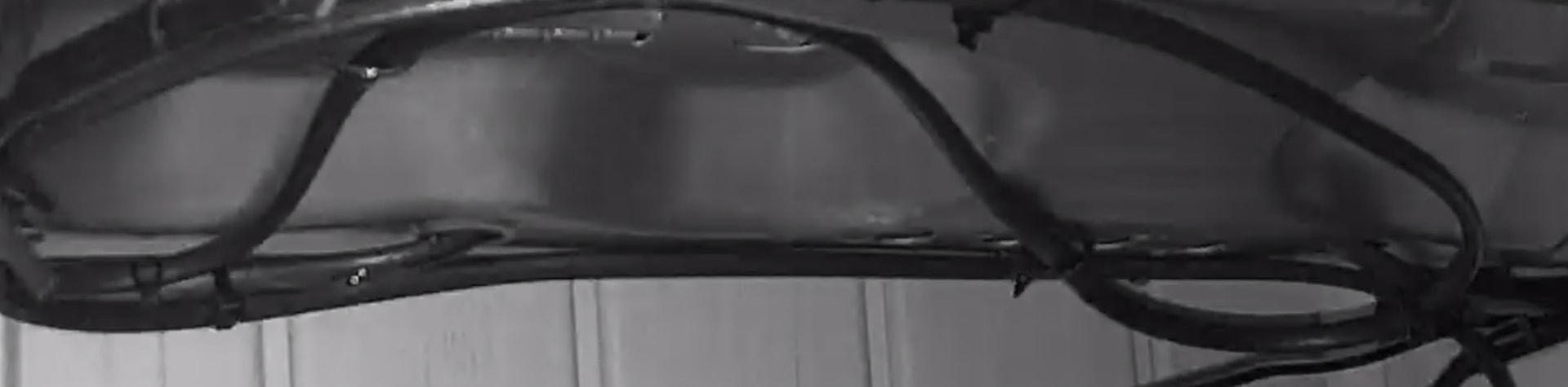

Von Mi-Heat (Deutscher Hersteller) gibt es übrigens ein dünneres (5mm) biegsames (r=15mm) Silikon-Heizkabel mit 40W/m, dass explizit für den Einsatz von Kältemittelanlagen zur Entfrostung eingestzt wird. Ich werde es mal am Wochende per Alutape an den Übergang Wanne/Wärmetauscher kleben, so wie bei der Nepura - mal sehen.
Ja, wobei ich nur die 1m Variante habe. Die haben auf deren Internetpräsenz auch andere interessante Produkte finde ich:

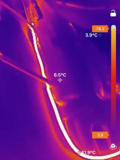

Ich habe das 1m Heizkabel gerade in der 3,5kW Perfera verbaut. Leider habe ich die Wanne kaum trocken bekommen, so dass das Alutape kaum hielt. Das ist ein paar cm zu lang um perfekt zu passen. Der Verbrauch liegt bei 37W und das Kabel wird 70-85 Grad heiß, so dass man es stundenlang anlassen kann. Das Alutape habe ich zum Schluss noch fast vollständig verklebt. Der Wärmeeffekt auf dem Wärmetauscher wird vermutlich gering sein, aber zumindest wird die Wanne sehr warm.

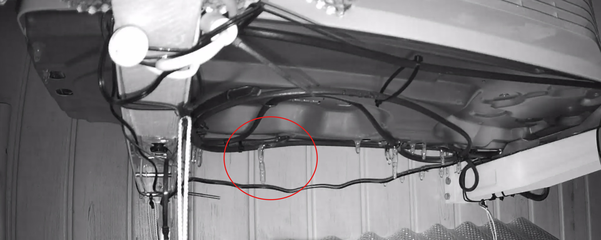

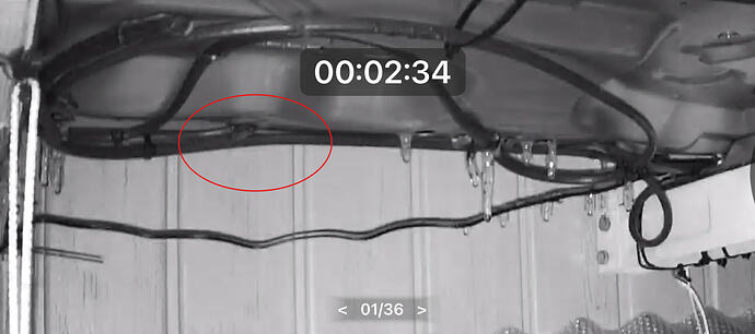

Also einen TV benötige ich nun ja nicht mehr, ich kann ja nun meiner Klima beim vereisen / abtauen zusehen :winking_face_with_tongue:

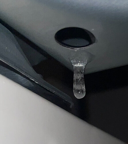

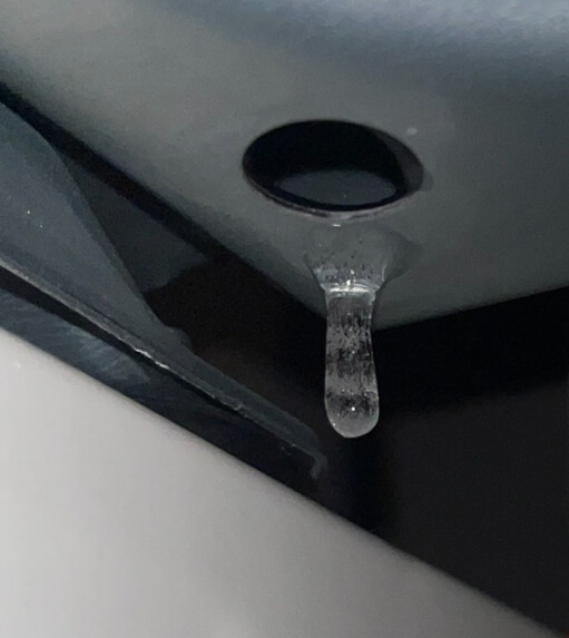

Es vereist im Moment nicht so sehr, man sieht aber am Bild sehr gut den Eiszapfen im roten Kreis:
Ähnlich wie die Ketten etc. an Dachrinnen “möchte” auch hier das Tauwasser dem Kabel entlang abfließen. Das hat natürlich den positiven Effekt, dass Eis welches hier anfriert auch sofort wegtaut:
Ich habe ca. 1 Minute nach Start vom Video die Heizung eingeschalten - ca. 1 Minute nach dem Einschalten ist der Eiszapfen “abgeflogen”. Wäre also ev kein schlechter Ansatz.
Die Temperaturen sind nur direkt am Heizkabel so hoch. Mit dem Alutape drauf sind das dann nur noch ca 50 Grad großflächig. Ob es effizient wird mit dem Wärmetauscher, da bin ich auch gespannt. Wenn in der Wanne Wasser ist, dann sollte die Wärme über die Wärmeleitfähigkeit des Wassers (das in den Lamellen steht) hochgehen - soweit die Theorie. Ich werde dann mal ein Bild machen mit der Wärmebildkamera. In den Youtube-Video wird berichtet, das 20 Watt pro m zu weinig sind und man das 40 W Kabel nehmen sollte:

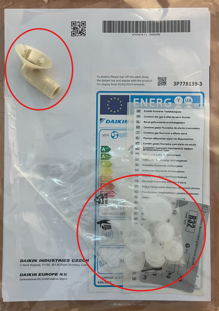

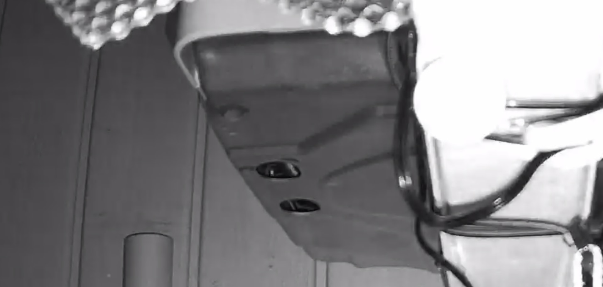

Sehe ich das richtig, dass die Perfera mehrere kleine Ablauflöcher hat? Wie soll man da ein KG Rohr darunter bauen können?
Sicher, dass das Heizkabel in dem Bereich ideal ist? So wie ich bisher gesehen habe, kommt das Tauwasser eigentlich immer zu den Löchern und fängt erst dort an festzueisen?
Deshalb frage ich mich eben auch, ob das mit der Dämmung so ideal ist, das Wasser läuft ofenbar an der Unterseite lang
