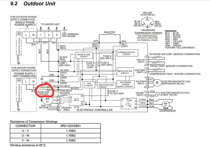

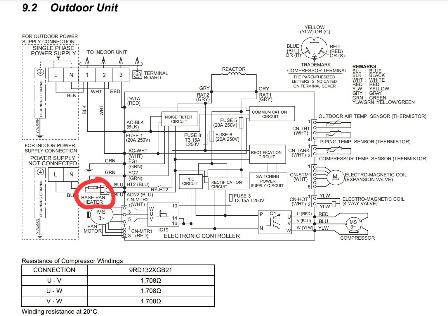

Die Panasonic HZ25XKE wäre ein Kandidat, …
:star_struck:

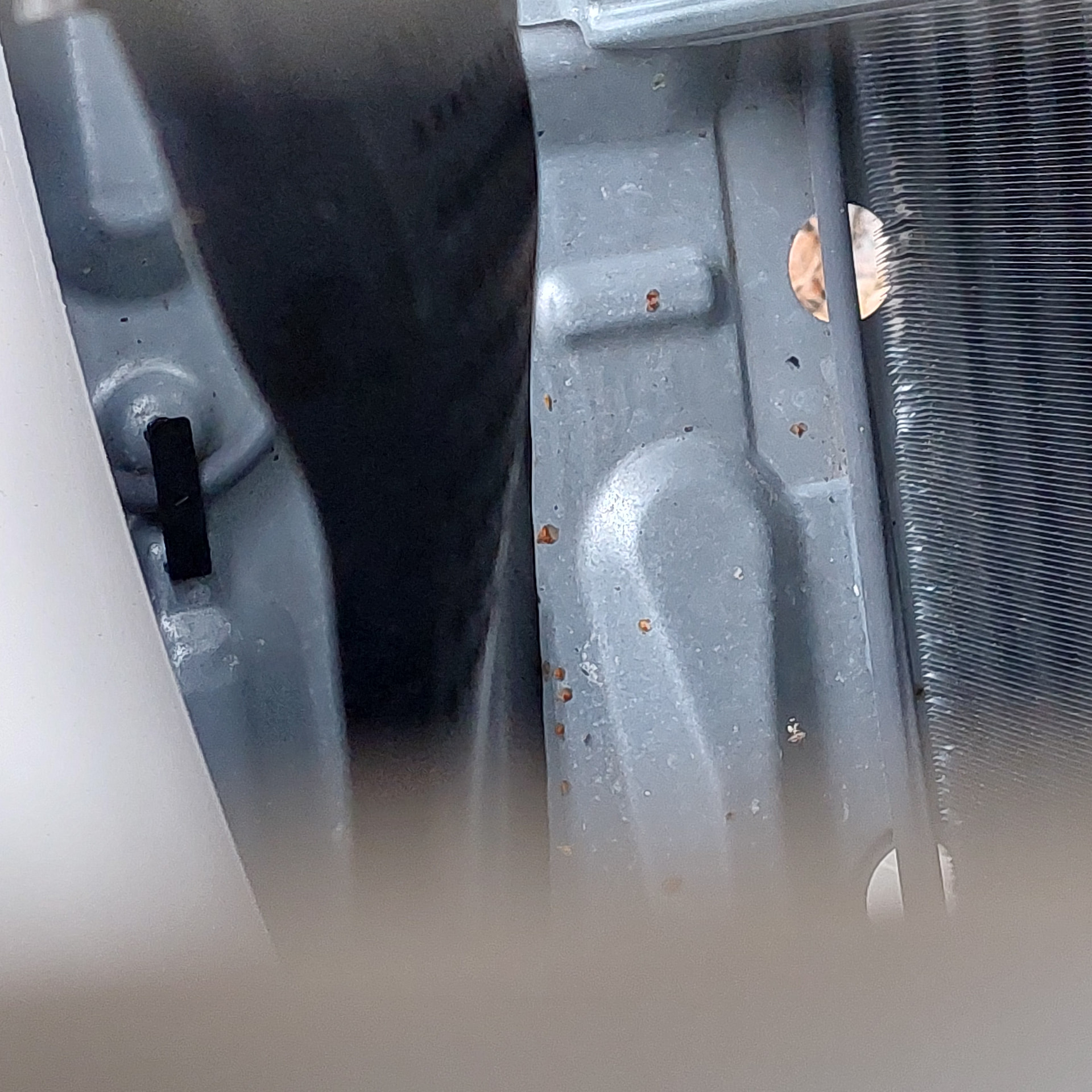

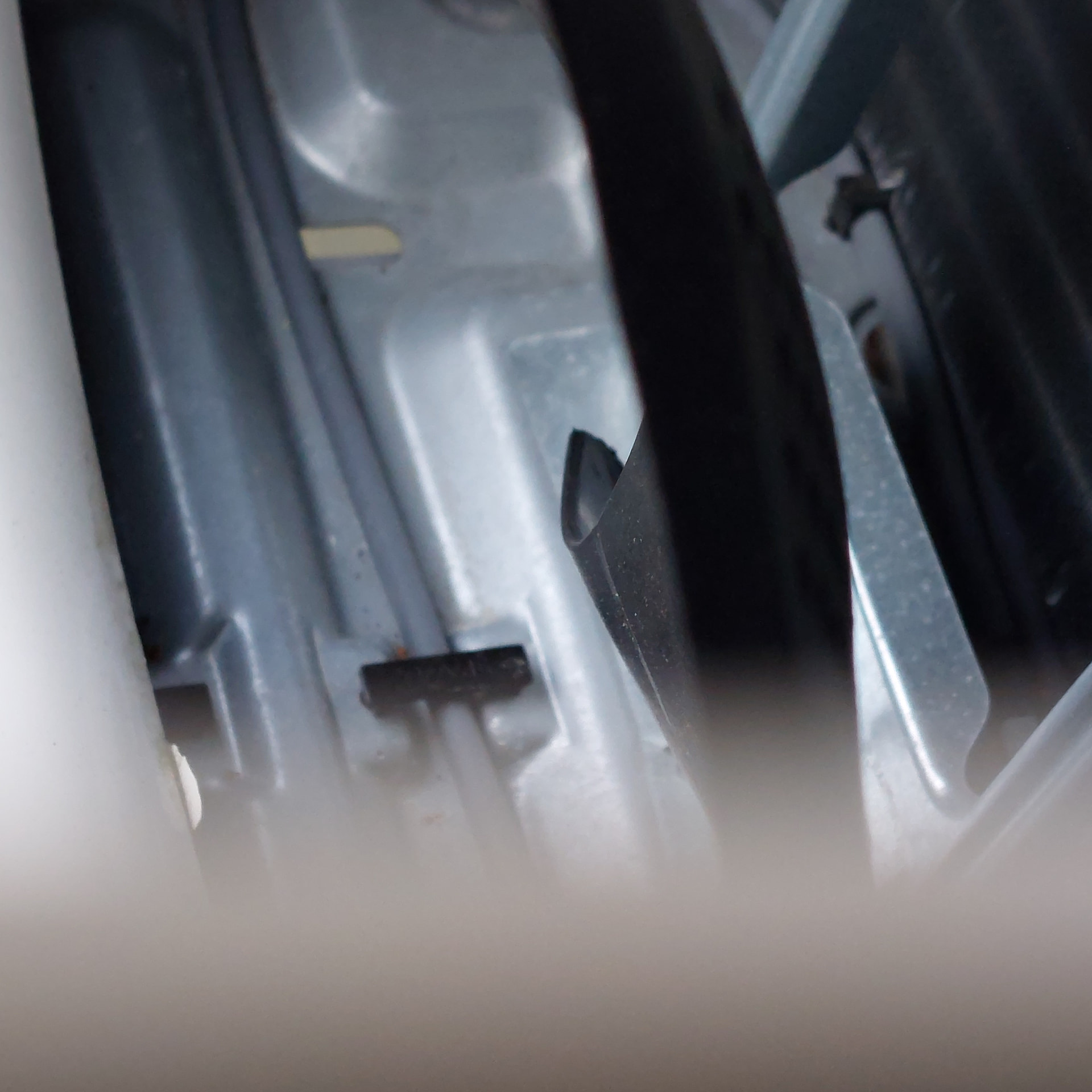

war jetzt gerade draussen und habe mir anschauen wollen, ob im Gehäuse vom ABB Sicherheitsschalter/Trennschalter Platz für ein Shelly ist. Habe zu meinem Erstaunen festgestellt, daß ein Kabel am hinteren Ende der Wanne nahe des Verdampfers und über den Ablauflöchern montiert ist. Im Service- und Installationshandbuch hat sich dann gezeigt, dass ab Werk eine Wannenheizung montiert ist.
Schnell noch einen Blick in das Aussengerät der Brauchwasserwärmepumpe geworfen. Auch dort ist eine Wärmekabel für die Bodenwanne.

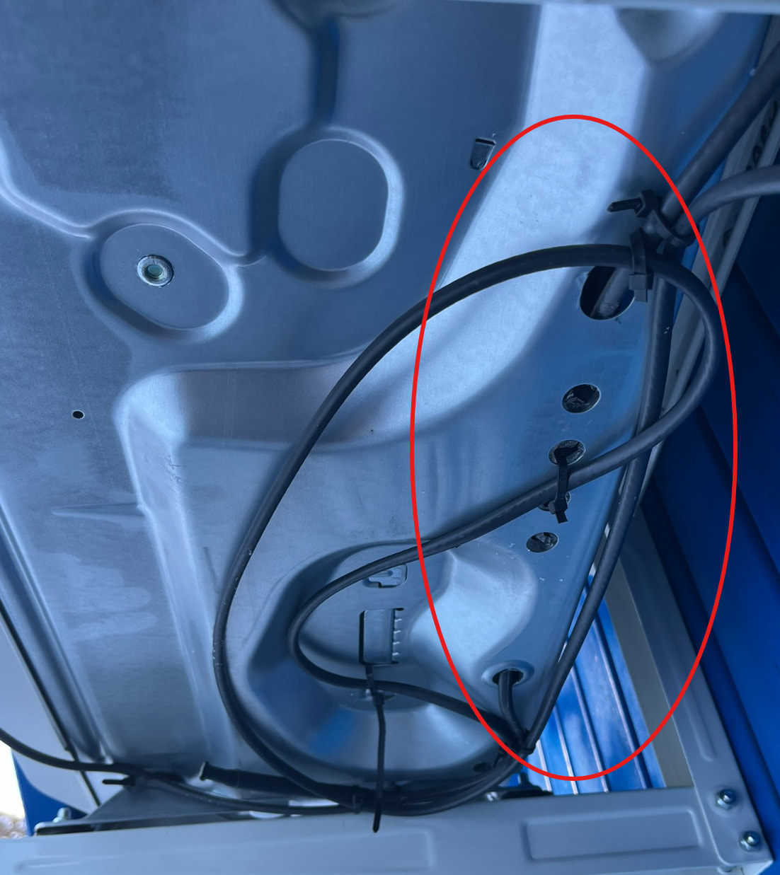

Vielen Dank für die Info und die Bilder :+1: :+1: :+1:
Also wenn die Hersteller das original auch so machen, dass die einfach nur ein Kabel reinlegen “und gut” - dann werde ich das bei mir auch einfach so lassen… Sieht ja am Ende dann sehr ähnlich aus:
Nur habe ich das Kabel komplett ohne Öffnung vom Gerät einfach von unten reingesteckt und die andere Seite wieder rausgefummelt… War bei wenig Platz am Gerät nicht so angenehm, aber ging. Auf die Art ist eben wie im Bild bei dir auch das Heizkabel über den Löchern.
Auch so wie bei der Pana?
Die Daikin haben ja offenbar Heizfolien verbaut.
