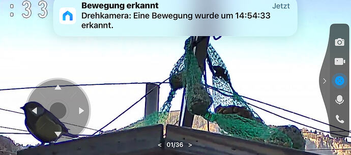

Deshalb der Gedanke, ob es nicht am Ende am “Einfachsten” ist - das AG per Webcam zu “bewachen”???
Ich meine klar, klingt verrückt im 1.Moment. Aber die Dinger sind ja mittlerweile spottbillig, man müsste denke ich keine “Angst” vor “Spionage” haben wenn die eh nur das AG filmt und man könnte die ja auch sehr gut einfach mit der Heizung “mitschalten”. Wenn also ohnehin zb. ein Shelly die Heizung schaltet, denn die Kamera direkt mit dann benötigt die nicht unnötig strom ist dann auf jeden Fall aus wenn nicht benötigt.
Was denkt ihr???
Interessant wäre dann halt, wie / wo man die am Besten anbringt bzw. was man eben dann beobachten will. Also reicht aussen (unter AG), oder besser innen (im AG)? Oder gar beides?!?

Ich habe mich mit dem Thema bisher NULL beschäftigt und habe mal folgende Kameras bestellt und hier am Schreibtisch liegen:
Ich bin da komplett überfordert was die Auswahl usw. angeht - es gibt unglaublich viele verschiedene usw.
Ich habe mal “Tapo” bestellt, weil die wohl sehr verbreitet zu sein scheinen und lt. Bewertungen wohl auch nicht schlecht (sofern man damit was anfangen kann…)
Hintergrund wäre, dass ich gerne WENN, dann nur einen Hersteller mit EINER App hätte - auch wenn ich weitere Kamera´s hinzufüge in Zukunft.
Vielleicht kennt sich jemand damit aus und kann was dazu sagen…:see_no_evil_monkey:

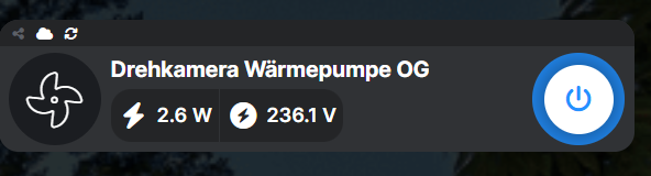

Wie viele von so vereisten Geräten, dass sie nicht mehr betriebsbereit waren, habt ihr denn bei Klimasplitanlagen mitbekommen? Und dann will man da ne Kamera hinbauen die mehr Strom verbraucht als ne elektrische Heizung, die aber meist schon deswegen unnötig ist, weil es dann schon wieder warm genug wird dass das Eis schmilzen kann wegen höherer Außentemperaturen?
Wir sind doch hier in einem Technikforum, wo sich jeder irgendwas hinbaut, um technische Vorgänge zu beobachten. Das ist Hobby. :smile:
Manche gucken sich Vögel an, und manche gucken sich ihre Vögel an. :joy:

…oder aber du kennst eine besonders effiziente Art die Abtauwanne zu beheizen - wenn es stimmt was du sagst, sollte die dann weniger als 2,6W verbrauchen :wink: Also her mit deiner Lösung :+1:

Na irgendwie muss man ja so ne Kamera auch testen ob sie funktioniert… :see_no_evil_monkey:

Nein - eben nicht. Es würde ja völlig reichen, die nach Bedarf einzuschalten - an der selben Leitung wir die Heizung. Dann läuft eben auch kurz die Heizung wenn man nachsieht, wäre ja egal.
Wobei die eben kaum Strom braucht:
Die Wannenheizung verbraucht mal eben ca. 40-50x so viel…
