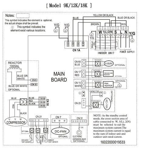

Wir haben 3Stk. Samsung AR35 9000 BTU gekauft:
Innengerät: AR40H09C1AMNEU
Aussengerät: AR40H09C1AMXEU
Meiner Recherche nach, sind dies vermutlich Midea Produkte.
Zu meiner Frage:

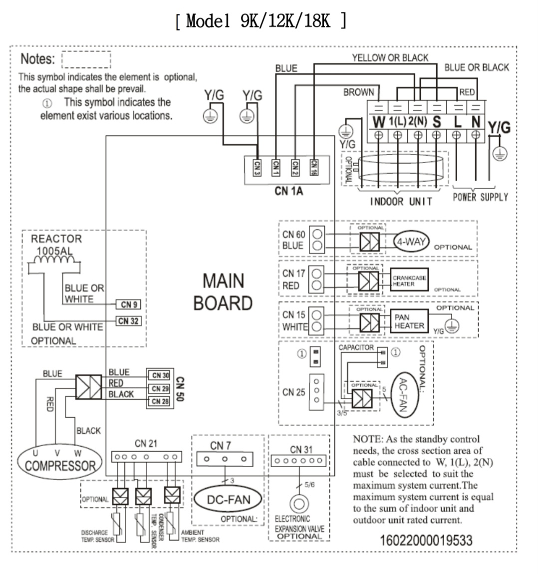

In der technischen Dokumentation sind zu der Platine des Aussengräts (siehe Abbildung) Anschlüsse zu Ölsumpfheizung (crankcase heater) und Wannenheizung (pan heater) eingezeichnet. Diese aber als “optional” bezeichnet.
Hat jemand schon solch eine Situation gehabt und nachgeschaut?
Ggf ist schon alles für die Heizelelemente vorbereitet, man muss diese nur kaufen und anschließen. Also die Heizelemente “optional”
Ggf sind aber auch die Anschlüsse “optional”, d.h. auf der Platine sind diese überhaupt nicht vorhanden.
Ggf erlaubt die Firmware keine Steuerung der Heizelemente.
Kann jemand hierzu etwas sagen? Ideen? Kommentare. Alles gerne.

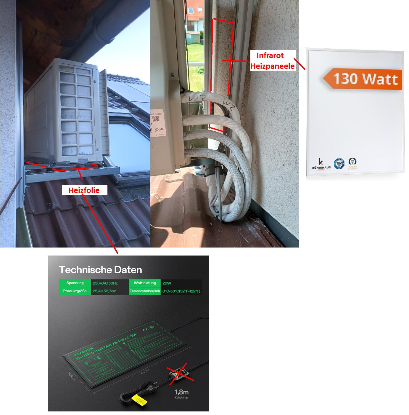

der nächste Winter kommt bestimmt und bei ungünstigen Bedingungen wird meine Klima-Anlage, die ich zum Wohnungsheizen verwende, wieder vereisen.
Um zu verhindern, dass die Ablaufwanne an der Außeneinheit zufriert, werde ich eine 20-W-Heizmatte auf eine Hartschaumplatte montieren und unter die Wanne schieben.
Außerdem überlege ich, eine kleine Infrarot-Heizpaneele (130 W) an die Hauswand zu installieren, die dann auf den Wärmetauscher der Außeneinheit strahlt.
Die beiden Heizungen werden über die Temperatur bzw. den Taupunkt (Temperatur und Luftfeuchte) geregelt.
Mir ist nicht ganz klar, wie sich diese 200 W auf den COP auswirken. Ich denke, er wird etwas niedriger liegen.
Aus den zusätzlichen 200 W "Außenwärme" werden sicherlich nicht 600 W „Innenwärme” erzeugt.
Das mit der Wannenheizung wurde ja bereits ausgiebig diskutiert. Wie sieht es mit einer Infrarotheizung aus?
Ist das eine Schnapsidee?

Da geht erstmal so viel Luft durch, die wirst du vielleicht nicht mal 0,5 Grad erwärmen. Und ein Großteil der IR-Wärme wird gar nicht in der Anlage wirksam, sondern geht ungenutzt in die Umwelt.
Aber solche Experimente machen ja auch Spaß. Kannst du ja mal machen und stündlich mit und ohne ausprobieren, was bei rauskommt. Vielleicht sammelst du darüber irgendwelche neuen Erkenntnisse.
Manchmal muss man bekloppte Dinge tun, um zu neuen Ideen zu kommen.
Na ja, sehe ich etwas anders.
  1. Die Wirkungsweise der Infrarotheizung beruht auf Wärmestrahlung. Bei einem Abstand von ca. 15–20 cm kommt viel Strahlungswärme an.
    Natürlich wird auch die Luft etwas erwärmt.
  2. Ein Großteil der erwärmten Luft wird vom Luftstrom des Außengeräts angesaugt und durch den Wärmetauscher geleitet.
    Nach meiner Einschätzung kommen etwa zwei Drittel der Wärme an. Ich kann mich natürlich auch irren.
Nehmen wir mal an, du würdest 100% der Wärme wieder einfangen. Was willst du damit erreichen? Also wäre es dann nicht besser, die IR-Platte direkt ins Zimmer zu hängen, wo du die Wärme direkt nutzen kannst?
Ich halte schon die Anordnung für eine Schnapsidee.
Wenn das wie auf dem Bild ist, wird die kalte Luft in Richtung Fenster geblasen. Also an die Stelle, die wärmetechnisch am meisten Wärme verliert bläst nun der kalte Luftstrom der Wärmepumpe. Folge: Fenster kühlt sich noch mehr ab, mehr Wärme wird entzogen (in der Hoffnung, dass oben nicht auch noch Wohnraum ist).
Wie Win schreibt. Das Infrarotpanel hat einen Abstrahlwinkel. Und dann geht ein Großteil der Strahlung nicht zielgerichtet zum Enteisen zur Wärmepumpe, sondern verschwindet auf den Dachziegeln, den Rohren der Klima, überall hin. Vielleicht kommen 30% an. Da du aber einen Eisblock auftauen musst, und die Luft drumherum wahrscheinlich kühl/kalt ist, verschwinden die 30-40W Wärmeenergie im Äther.
Die Heizmatte klingt gut. Selbst mit einem Fön würde das nichts bringen weil wenn du wie auf dem Bild so einen Eisklotz hast, muss die gesamte Fläche Wärme bekommen. Deswegen taut sie auch ab indem sie den Kältekreis umdreht, dann fließt durch die Rohre die Wärme und die Lamellen werden großflächig erhitzt. Wenn du wirklich zielgerichtete Strahlung dahin bringen wolltest wäre eine IR-Lampe mit Reflektor besser. Die erreicht dann nur einen bestimmten Bereich und besser wäre es natürlich das nur dann einzuschalten, wenn die Wärmepumpe abtaut. Ob der Abtauvorgang dadurch aber verbesser oder verschlechtert wird, das weiss ich nicht. Es kann sein, dass die stumpf ihr Programm fährt und es ihr herzlich egal ist, ob da noch Wärme hinzukommt. Dann sparst du damit nichts, sondern verplemperst Energie.
Idealer wäre, wenn sie erst gar nicht so wie auf dem Bild vereisen würde.

Mir geht es in erster Linie nicht um das Abtauen, sondern darum, die Vereisung in einem schmalen Temperaturbereich von -3 bis +2 °C Außentemperatur bei einer Luftfeuchtigkeit von über 60 % zu verhindern bzw. hinauszuzögern.
Die Vereisung reduziert schließlich den Luftstrom bzw. den Wärmeaustausch. Andererseits hält sie die Temperatur während der Eisbildung bei ca. 0 °C.
Dass ein Teil der 130 W der Infrarotstrahlung einen großen Anteil am Abtauprozess hat, ist ausgeschlossen.
Die Abstrahlwinkelproblematik halte ich für nicht relevant. Aus dem Bild lassen sich die realen Bedingungen (Blickwinkel) nur schlecht erkennen.
Das Gleiche gilt auch für das Dachfenster. Thermisch ist es kein großes Problem, eher kann die Lautstärke bei Stille etwas störend sein.
Wunder wird die Zusatzheizung nicht bewirken, das ist mir schon klar.
Aber frei nach WIN:
„Manchmal muss man bekloppte Dinge tun, um zu neuen Ideen zu kommen.”
Das sieht aber doch eher wie „über das Fenster hinweg“ aus :thinking:
Wäre für mich jetzt nicht problematisch und war wohl die beste Option unter den Gegebenheiten.
Keine Ahnung, ob du das wirklich so meinst - wie es da steht.
Wenn ja: Das wäre völlig absurd. Du würdest damit versuchen, die Vereisung (die ggfs. durch die Erwärmung mittels WP innen am AG entstehen kann) mittels „direktelektrischer“ Heizung zu „bekämpfen“.
Das wäre dann - soweit ich das verstehe - völlig sinnfrei.
Die Geräte sind ja dafür gebaut, (mehr oder weniger…) erst dann abzutauen - wenn es wirklich nötig ist. Tendenziell tauen manche eher zu früh (und oft) als zu spät (und selten) ab…
Die einzig „sinnvolle“ Maßnahme ist aus meiner Sicht: Sicherstellen, dass das Tauwasser abläuft = die Wanne nicht zufriert. Wenn die nämlich wirklich flächig zufriert, kann es in Folge stell gehen mit dem „ansteigendem Eis“ im AG.

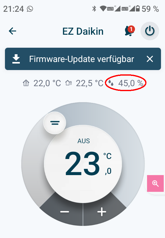

Stimmt, in der Onecta-App wird die Luftfeuchtigkeit nur für die Innengeräte angezeigt.
Die 20-W-Heizplatte ist sicherlich nur präventiv hilfreich. Bei einer Eiswanne ist es definitiv zu wenig.
Danke für die vielen Hinweise.
Die Geräte können weder innen noch aussen die Luftfeuchtigkeit messen / anzeigen.
Ich befürchte: Nicht mal da. Immerhin müsste die ja die Wanne "warmhalten" - da ist das denke ich zu wenig. Schon alleine deshalb, weil du es von unten machen möchtest. Original ist das Innen - dann trifft das Tauwasser direkt auf die Heizfolie auf. Das macht dann schon mal einen ordentlichen Unterschied.
Welche Perfera hast du denn? Ich hatte das auch so in Erinnerung, dass die Perfera kein Feuchtesensor hat.
KI mein FTXMxxR und FTXMxxA haben keinen Feuchtesensor.
