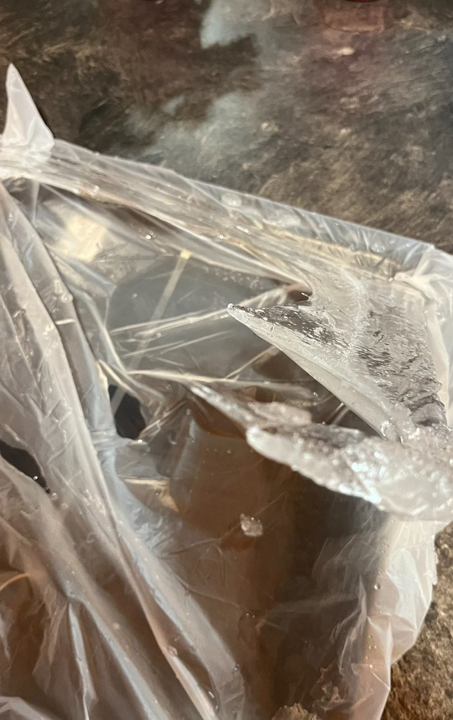

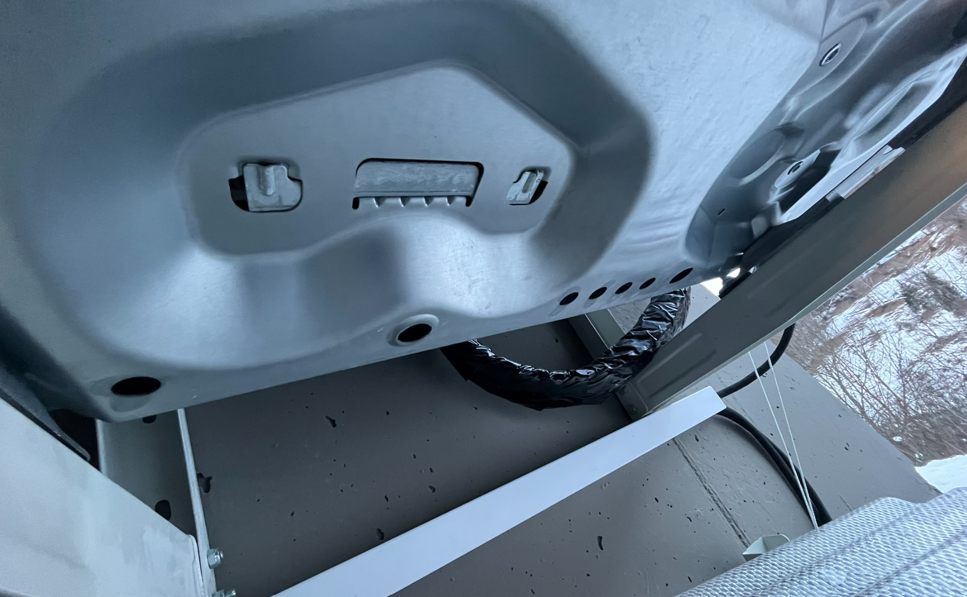

Vorhin interessehalber abgetaut:
Und es ist dann echt so, nach abtauen mit Heizlüfter ist die Wanne nicht nur aussen, sondern auch innen trocken. Wenn man mit dem Finger reinfasst in die Ablauföffnungen, dann findet man keines mehr:

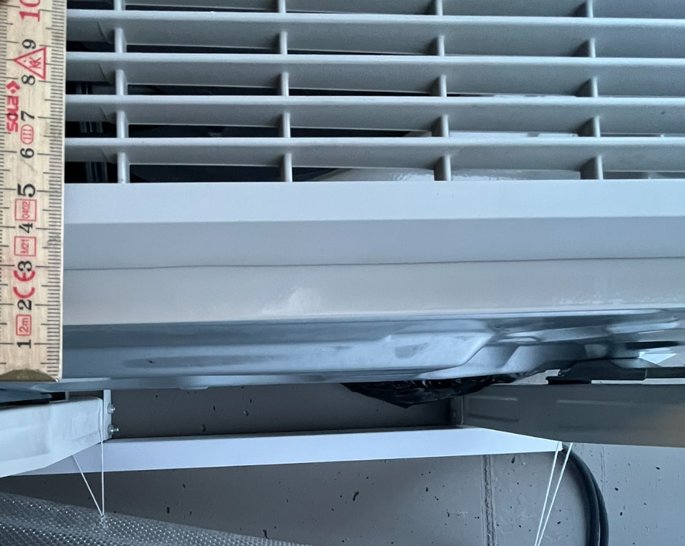

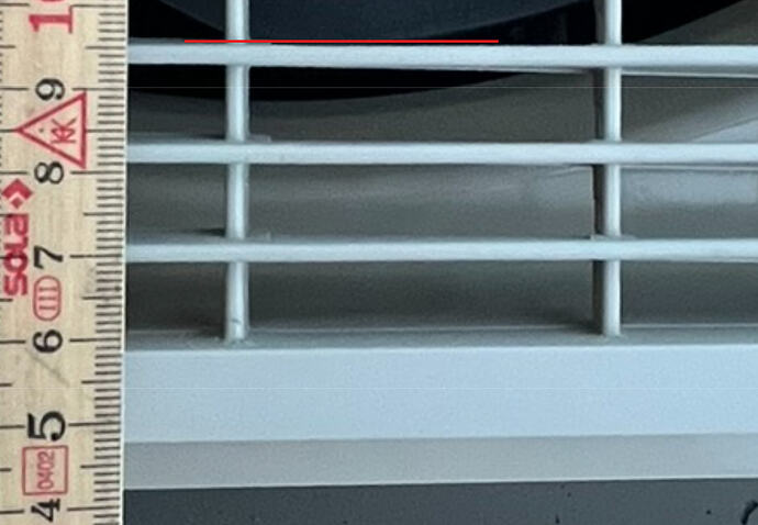

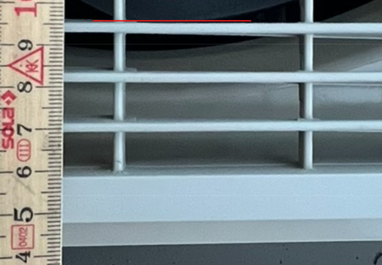

Es ist aber so, dass zum Ventilator so viel Abstand ist - dass man damit (so denke ich) fast unmöglich Kontakt mit Eis bekommen kann… Als das müsste schon SEHR hoch stehen…

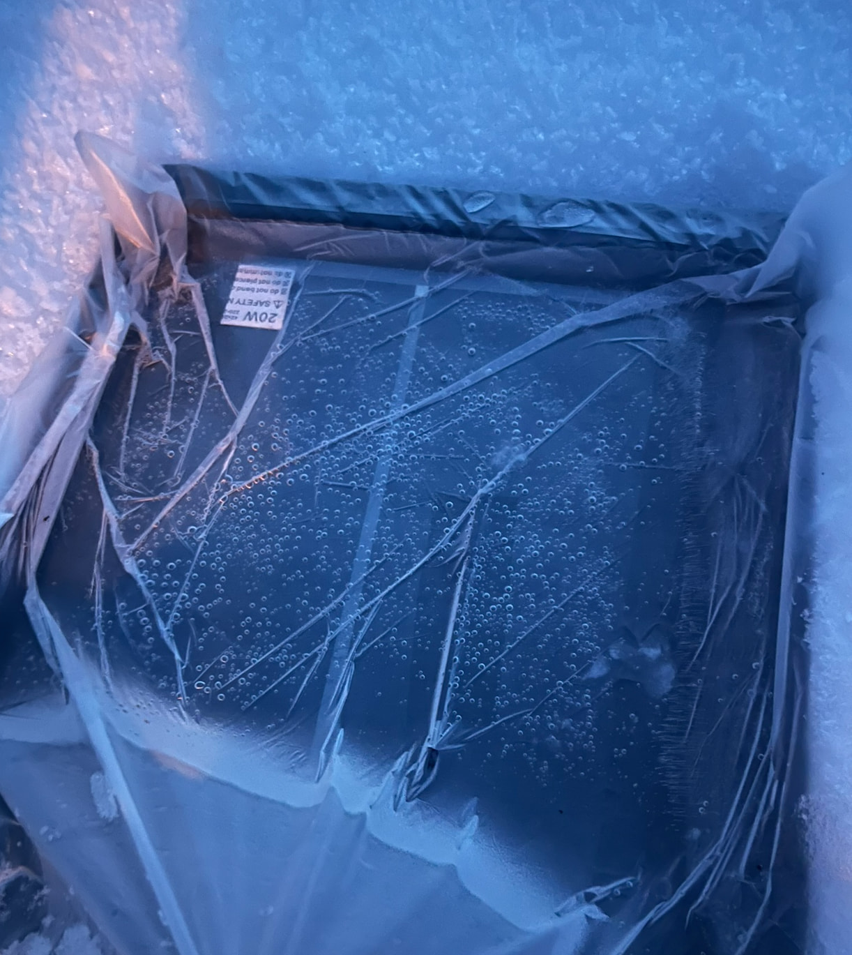

Die 60 Watt Folienheizung konnte dann letztlich - tatsächlich - das Eis auftauen, beinahe jedenfalls.
Also bis auf die übrig gebliebene Eisplatte.
Dafür lief die aber jetzt auch 8 1/2 Stunden durchgehend…
Also wirklich sinnvoll erscheint mir das nicht zum gezielten abtauen.

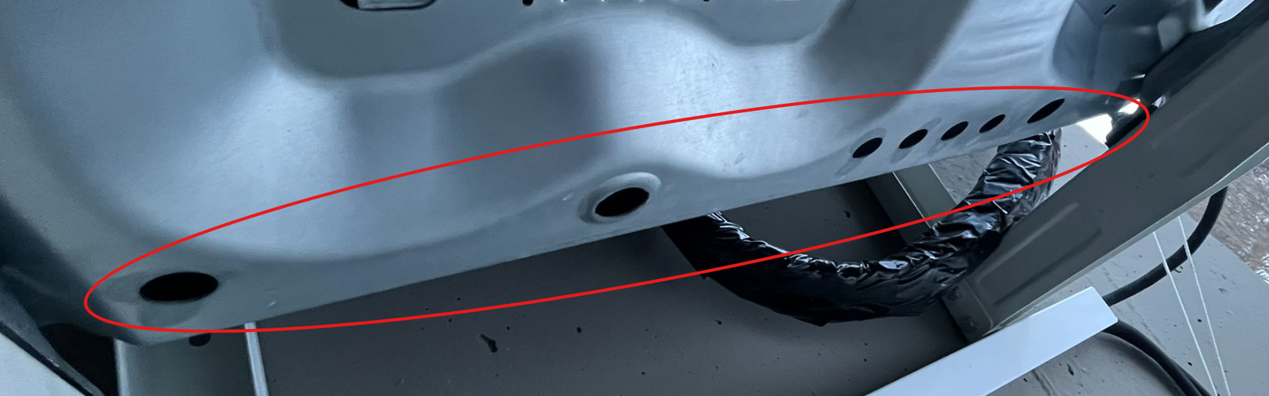

Ich glaube aber auch, wenn man zb. diesen Bereich hier: (bei meinen Geräten)
gezielt mit zb. 500 Watt beheizen würde, dann könnte man damit sehr gut bedarfsgerecht abtauen. Für die Öffnungen an der anderen Seite auch noch mal.

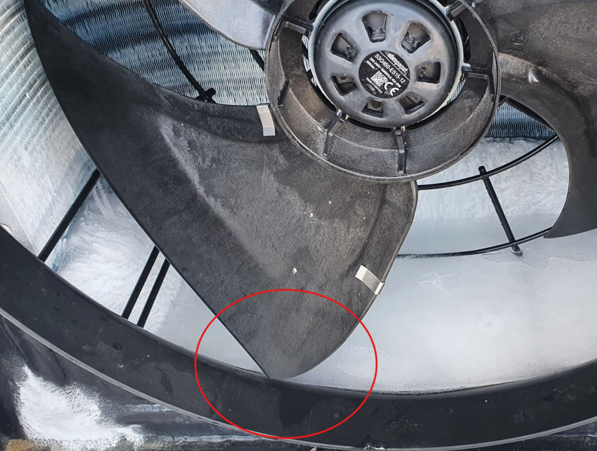

In der Regel funktioniert das anders: Der Lüfter läuft ja innerhalb einer Außenschale/Ring mit vielleicht 1-2 cm Abstand. In diesen Ring läuft mitunter Wasser rein und friert dort. Teils auch Schneematsch, der dann zu Eis gefriert. Und dann schlägt der Lüfter daran an.
Es gibt Wärmepumpen, da wird dieser Ring sogar beheizt, damit das nicht passiert.
Ein Dach über der Anlage bringt da aber auch schon viel.

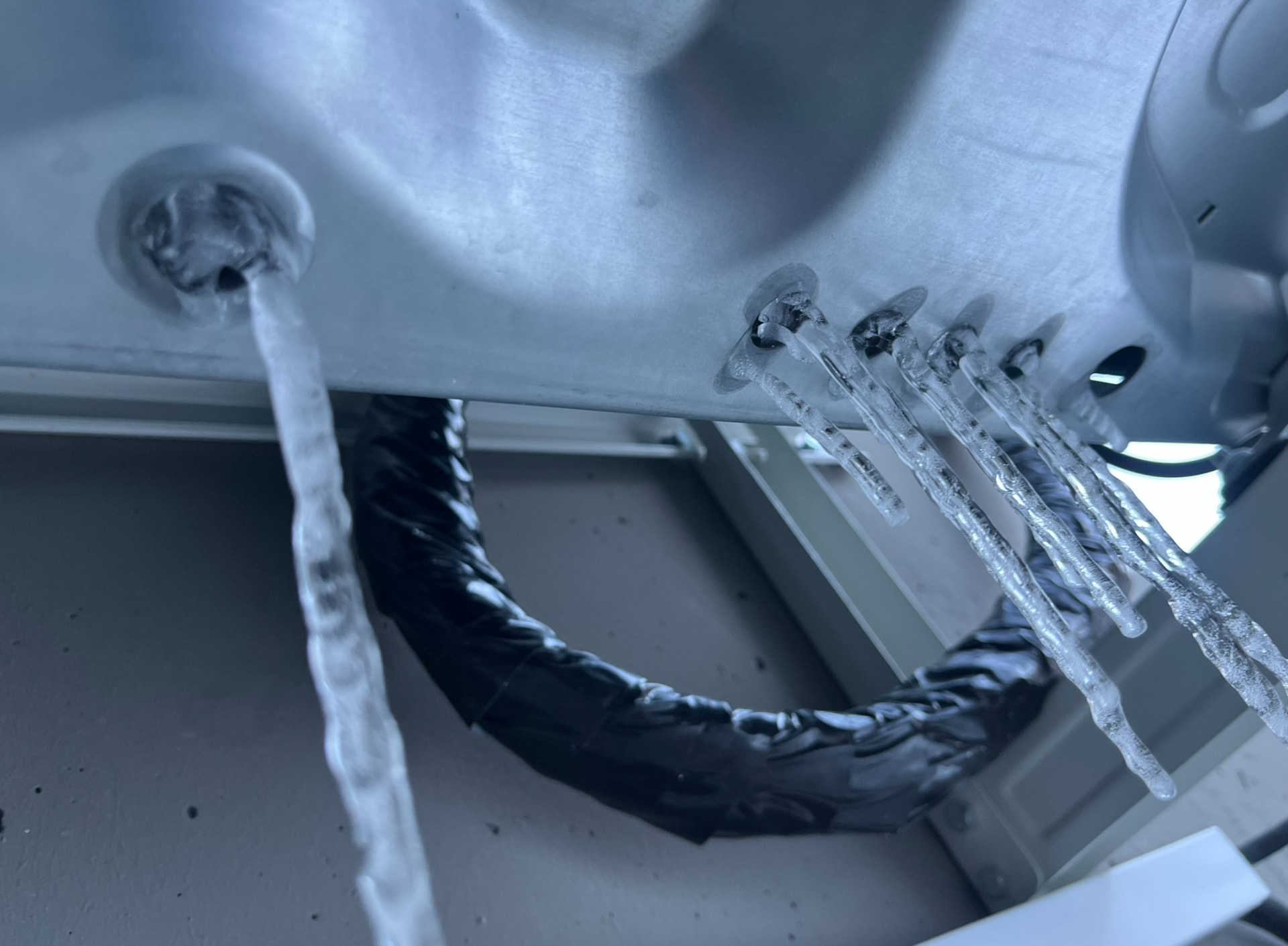

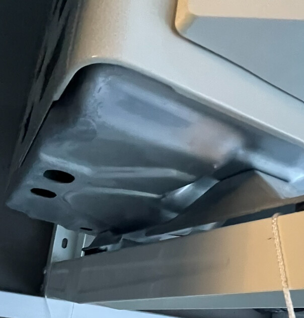

Ok, ich kenne nur das Bild, wo es unten offenbar von der Wanne hochgewachsen ist und dort anläuft.
Ok, wäre dann eine zweite Variante, was passieren kann.

Zumindest bei meinen Daikins habe ich festgestellt dass die Anlagen trotz Eis an allen Abtropflöchern ab einem gewissen Punkt kein zusätzliches Eis mehr bilden. Ich hatte die Anlagen zwei Wochen täglich in Beobachtung rund um Neujahr, und das Eis ist letzlich nicht über eine bestimmte Höhe angewachsen. Eventuell ist eine eingefrorene Wanne doch grundsätzlich erstmal gar nicht so schlimm, zumindest nicht so das unmittelbar Handlungsbedarf entsteht ? Sind hier im Forum eigentlich wirkliche Schadensfälle durch Vereisung bekannt ?
Sofort nicht, aber irgendwann ist der Klotz wohl so hoch, dass der Ventilatorflügel anschlägt. Siehe 3 Beiträge über deinem.

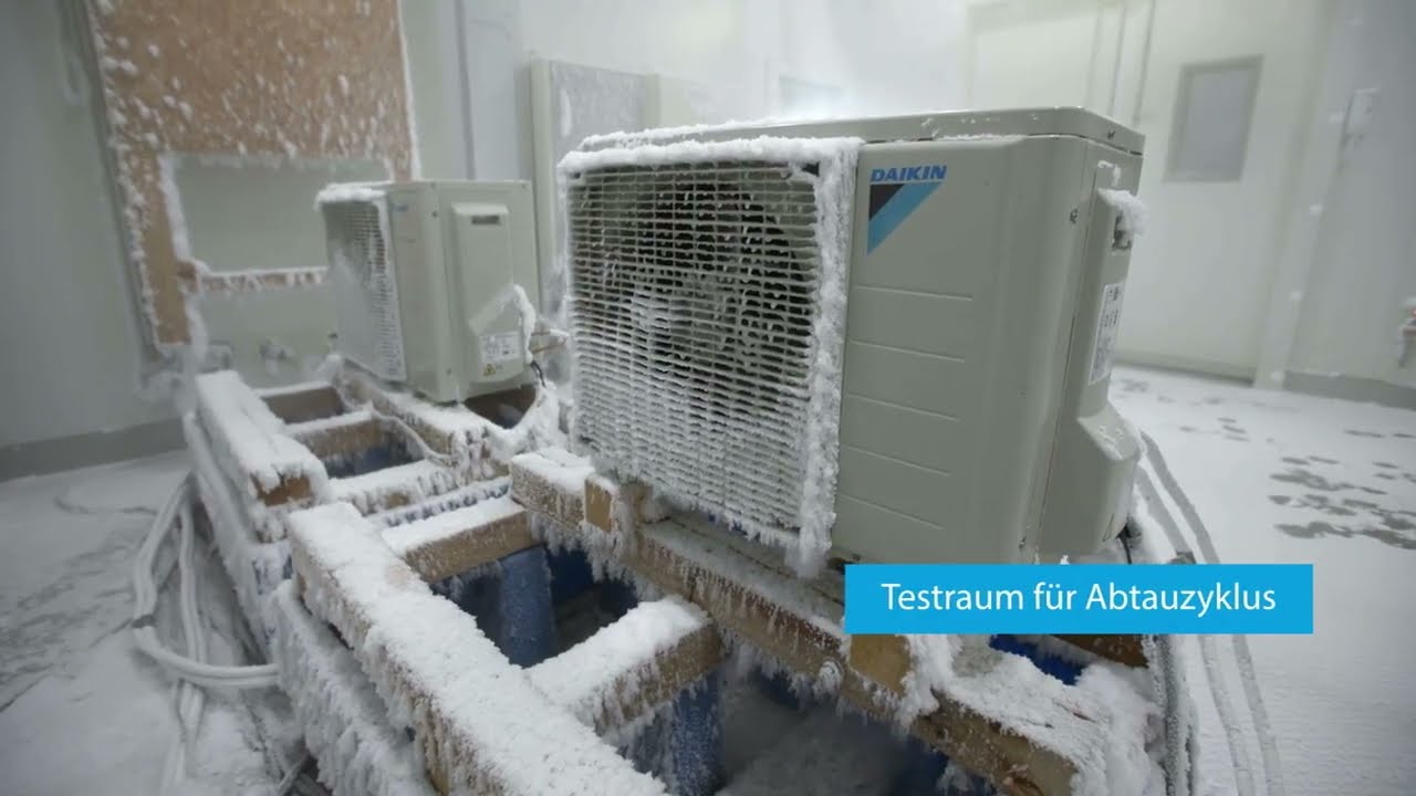

Ja grundsätzlich ist es halt fragwürdig, ob Daikin (beispielhafter Hersteller) das nicht irgendwie in deren Tests berücksichtig hat. Zumindest im Nepura Werbevideo sieht man ja das Gerät in einer Klimakammer mit ordentlich Verreisung. Ich kann mir fast nicht vorstellen dass die Perfera All Seasons nicht auch dort getestet wurde bzgl. des Abtauverhaltens. Entweder ist dort keine Vereisung der Wanne aufgetreten (der ganze Raum ist voller Eis, wirkt auf mich also eher unwahrscheinlich) oder es wurde entschieden dass sie nicht notwendig ist (Wannenheizung).
Hier das kurze Video der Nepura:
Und hier ab 3.40 sieht man die Wanneheizung der Nepura Perfera. Unter dem Wärmetauscher in der Sicke.
