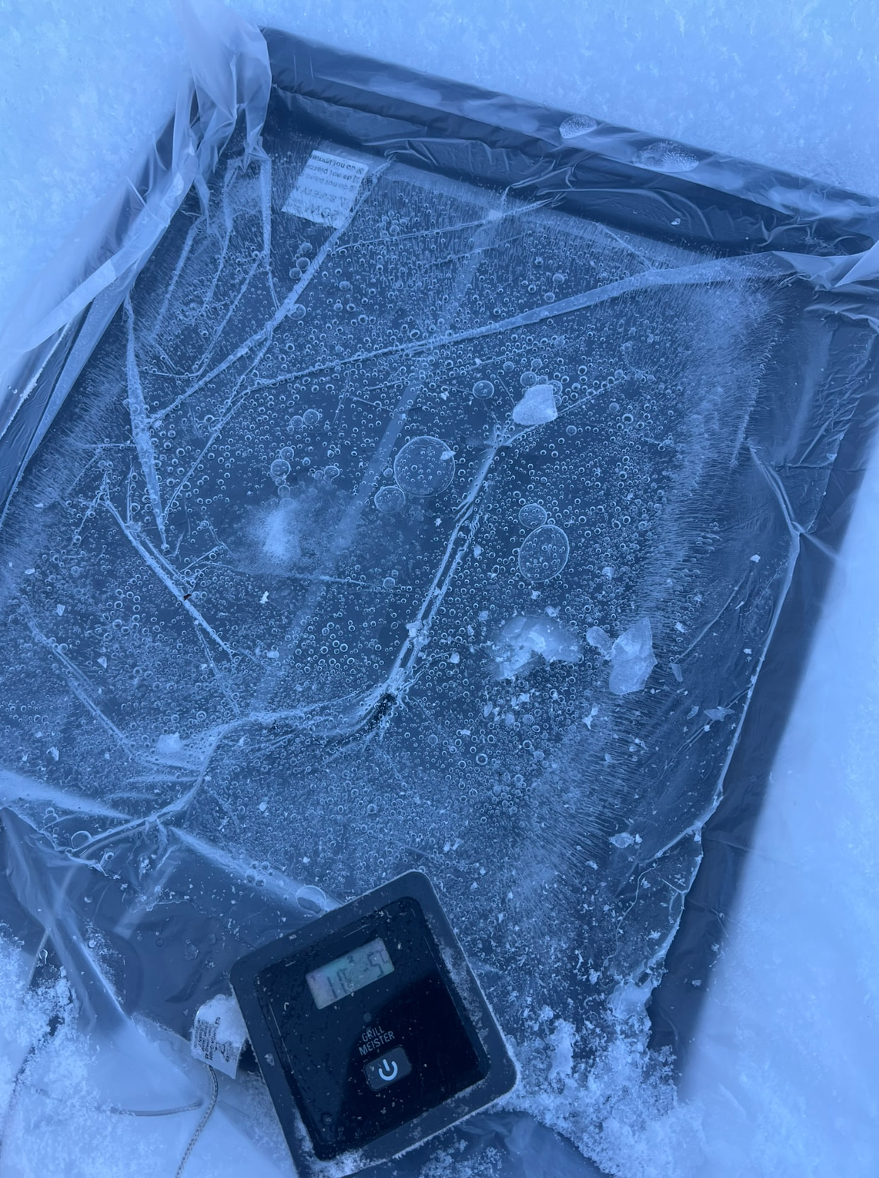

Was den Versuch mit dem Backblech betrifft:
Tatsächlich konnte es über Nacht gar nicht komplett durchfrieren, die obere Eisschicht isoliert hier offenbar sehr lange, so das es am Boden noch einen kleinen “flüssigen Bereich” gab in dem der Sensor steckt. Die Wassertemperatur war dabei immer zwischen 0-1°, der Schnee konstant bei -4°
Tatsächlich konnte die ca. 60 Watt Heizung bereits innerhalb einer Stunde die gemessene Wassertemperatur auf 8° anheben - hätte ich nicht erwartet.
Interessant wird nun, was es für das Eis bedeutet.

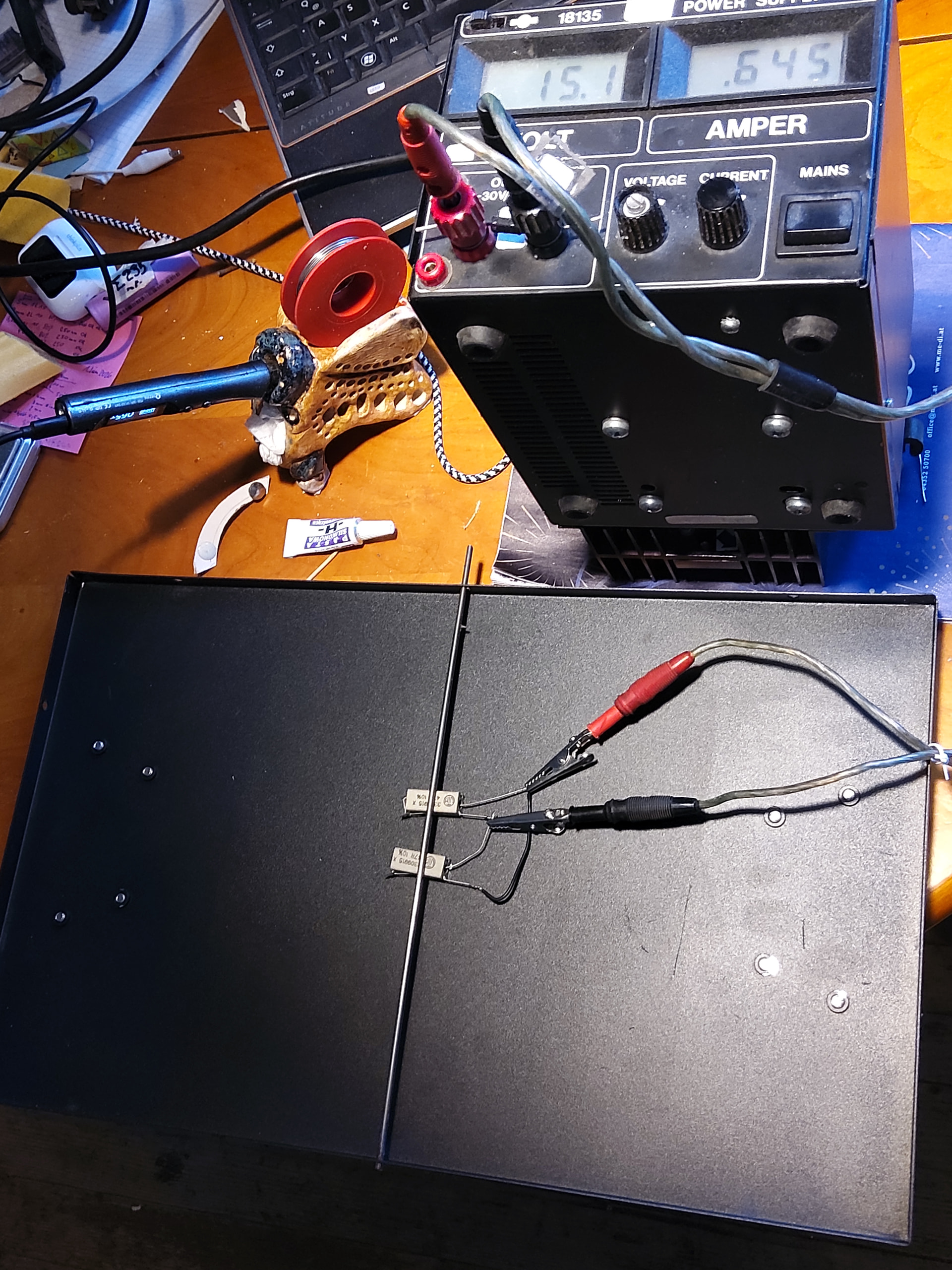

Schnell und schmutzig Versuch extra für die Heizer.
10 W heizen z,B. mit sehr schlechtem Wirkungsgrad, da falsche Bauelemente mit schlechte Wärme Ankoppelung, die Widerstände haben 90 Grad, trotzdem das Blech um ein gedachtes Abfluss Loch um etwa 12 Grad auf, dm ca 10 cm, in 10 cm Entfernung um die Hälfte. Eisenblech leitet sehr schlecht. Also kann man konzentriert mit besseren anflanschbaren Alu Widerständen, kleinen Heizpatronen oder einer speziell geformten Heiz Leiterplatte oder auch Flachkabeln ganz gezielt und Nachlauf Zeit gesteuert den Wasser Abfuss erwärmen. Außenseite thermisch isolieren.Wenns nicht mehr tropft braucht es auch keine Heizung. Regensensor oder gar Eiszapfen Wächter;-) Der Frost Ansatz wird beim nächsten Durchgang weggespült.
Im Wohnzimmer herrscht bis auf das Lüfterl der KA Windstille. Also erhöht sich der Heizbedarf schnell aufs doppelte.

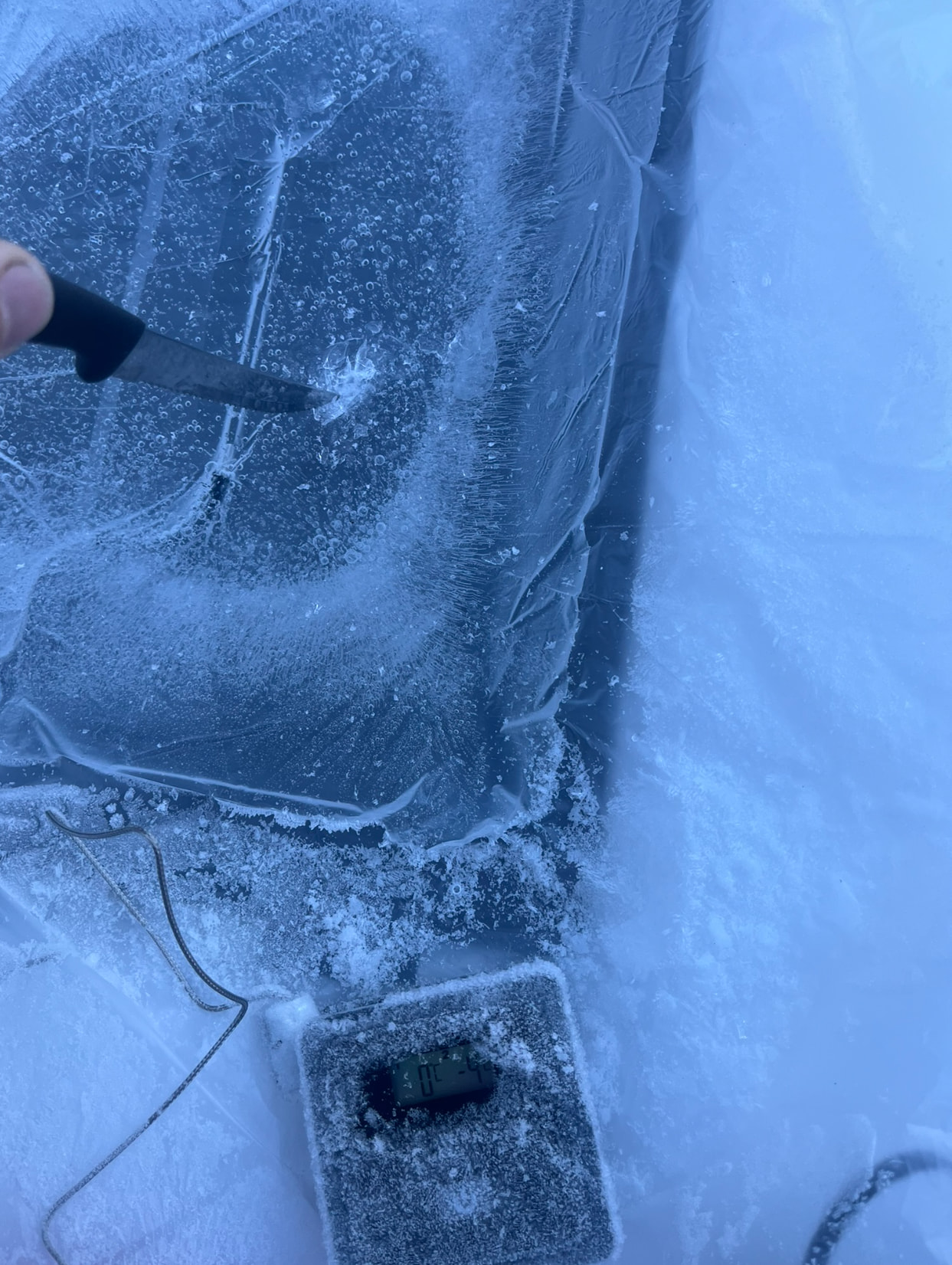

Nach etwa 4 Stunden “Beheizung” mit relativ genau 60 Watt ist die unterste Schicht Eis vollflächig getaut und es befindet sich somit direkt am Blech eine sehr dünne Schicht Wasser, auf der die dicke Schicht Eis liegt.
Mein Fazit bisher:
So eine Heizleistung / Lösung ist gut geeignet, um Vereisung zu verhindern. Könnte aber sehr sicher auch effektiv abtauen - so lange sich eine (dünne) Eisschicht direkt auf der Folie befindet.
Problematisch ist aus meiner Sicht bei den Aussengeräten, dass man es in der Praxis nicht schaffen wird, eine Leistungsschwache Heizung vollflächig in dem Bereich “einzubauen” - wo das Wasser abläuft / abtropft.

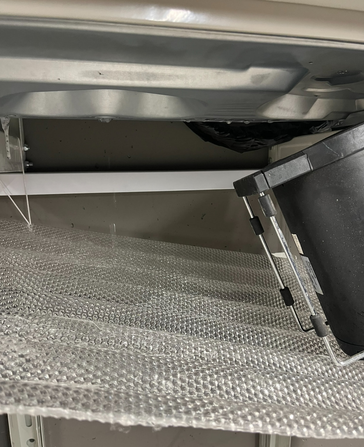

Könnte man also derartige Heizfolien exakt passend zuschneiden und die vorhandenen Ablauflöcher ausschneiden, wäre das eine sehr gute Lösung…
Aber ich kenne sowas nicht, alle Heizfolien die ich bisher kenne kann man (wenn überhaupt) nur in definierten Abschnitten kürzen und schon gar nicht irgendwo mittendrin Löcher schneiden.
Sehr problematisch ist in dem Zusammenhang auch, dass es isoliert bzw. dich sein muss…
Also vermutlich müsste man eine Folie entsprechend anpassen und anschließend wieder neu isolieren…

Was auch sehr gut funktionieren müsste, aber unpraktisch ist:
Am Aussengerät im unteren Bereich einen “Kasten” anbringen aus zb. XPS Platten oder so. Der würde nur den Rand bilden, nach oben und unten offen. Wenn man dann mit einem Heizlüfter zum abtauen reinbläst, denn steigt die Hitze auf und strömt u.a. durch die Öffnungen - die man ja eben eisfrei und trocken haben möchte.
