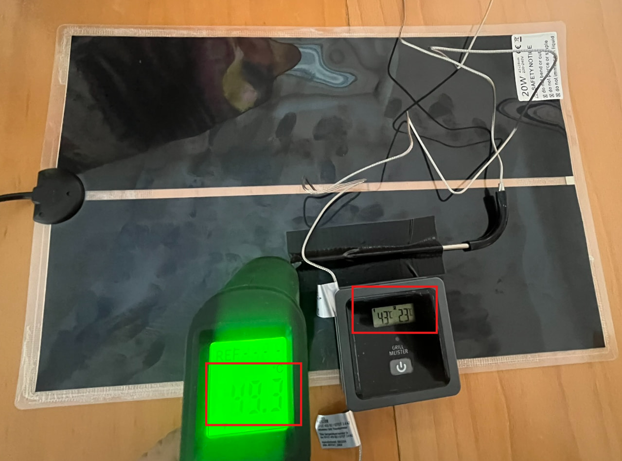

Die heizt wirklich ganz hervorragend, ich hatte die früher mal als “indirekte Tischplattenheizung” an die schwarze Unterseite einer Glasplatte von einem Tisch geklebt. Das hat in kürzester Zeit zu wohliger Wärme an der Oberseite der Tischplatte geführt - extrem angenehm, wenn man kalte Hände hat :+1:

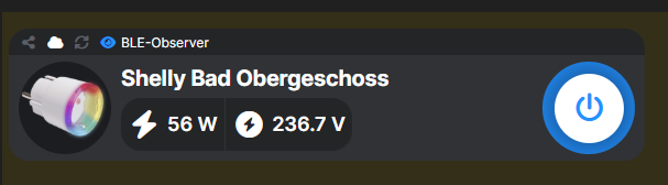

Obwohl mit 20W angegeben - zieht diese knapp 60 Watt:
Wenn sie wie am Bild einfach am Tisch liegt, heizt sie sich innerhalb von 2 Minuten schon auf etwa 40° auf bei 23° Raumtemperatur. Nach einigen Minuten messe ich per Infrarot ca. 50° - das Thermometer mit Fühler reagiert langsamer und stieg nur sehr behäbig hoch…

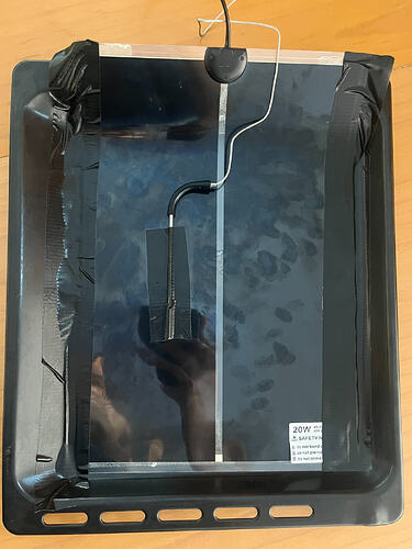

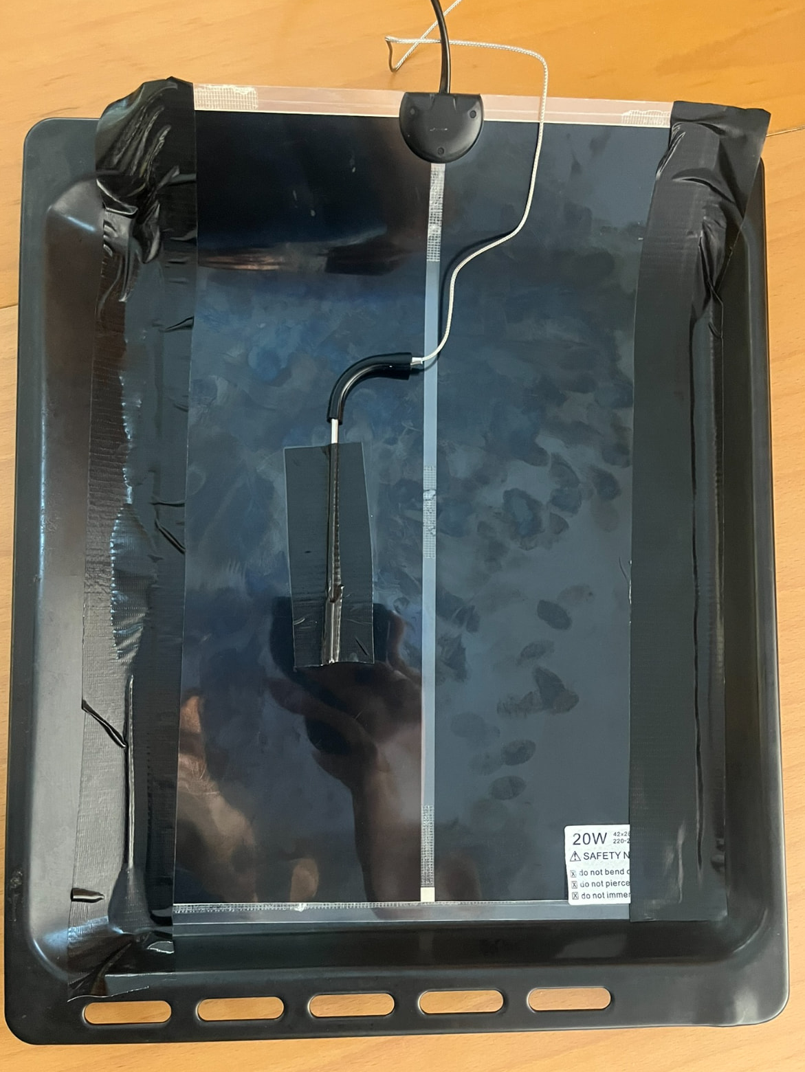

Die Folie samt Temperaturfühler dann in ein handelsübliches Backblech geklebt. An der Folie mit doppelseitigem Klebeband und an den Rändern mit Gewebeband
Da ich davon ausgehe, dass hier die volle Netzspannung in der Folie anliegt, habe ich zur Sicherheit noch einen (dichten) Plastiksack darüber gegeben.

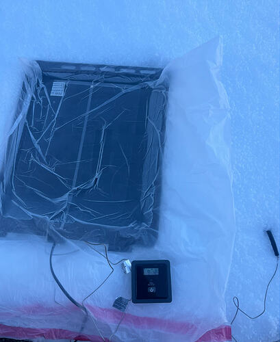

Das Ganze dann im Garten in den Tiefschnee gedrückt und mit Wasser gefüllt, mit Thermometer direkt daneben im Schnee als Vergleichswert:
Das Wasser hat nun - ca. 20 Minuten später - lt. Anzeige noch +6° - im Schnee -4°
Heute wird es vermutlich eh nicht mehr einfrieren, denn es hat aktuell aussen Plustemperatur.
Die Heizleistung dürfte sehr vergleichbar sein, mit der einer Heizfolie die original in einem Aussengerät montiert ist.
Die Bedingungen mit der Wanne im Schnee könnten ggfs. den dauerhaften kalten Luftstrom im Aussengerät gut nachbilden. Ich bin schon gespannt….
