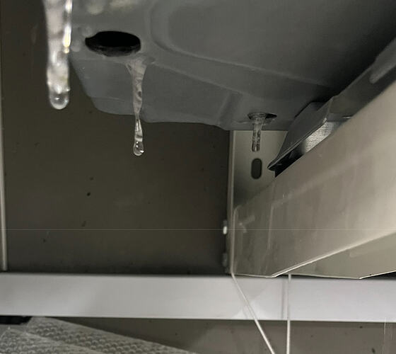

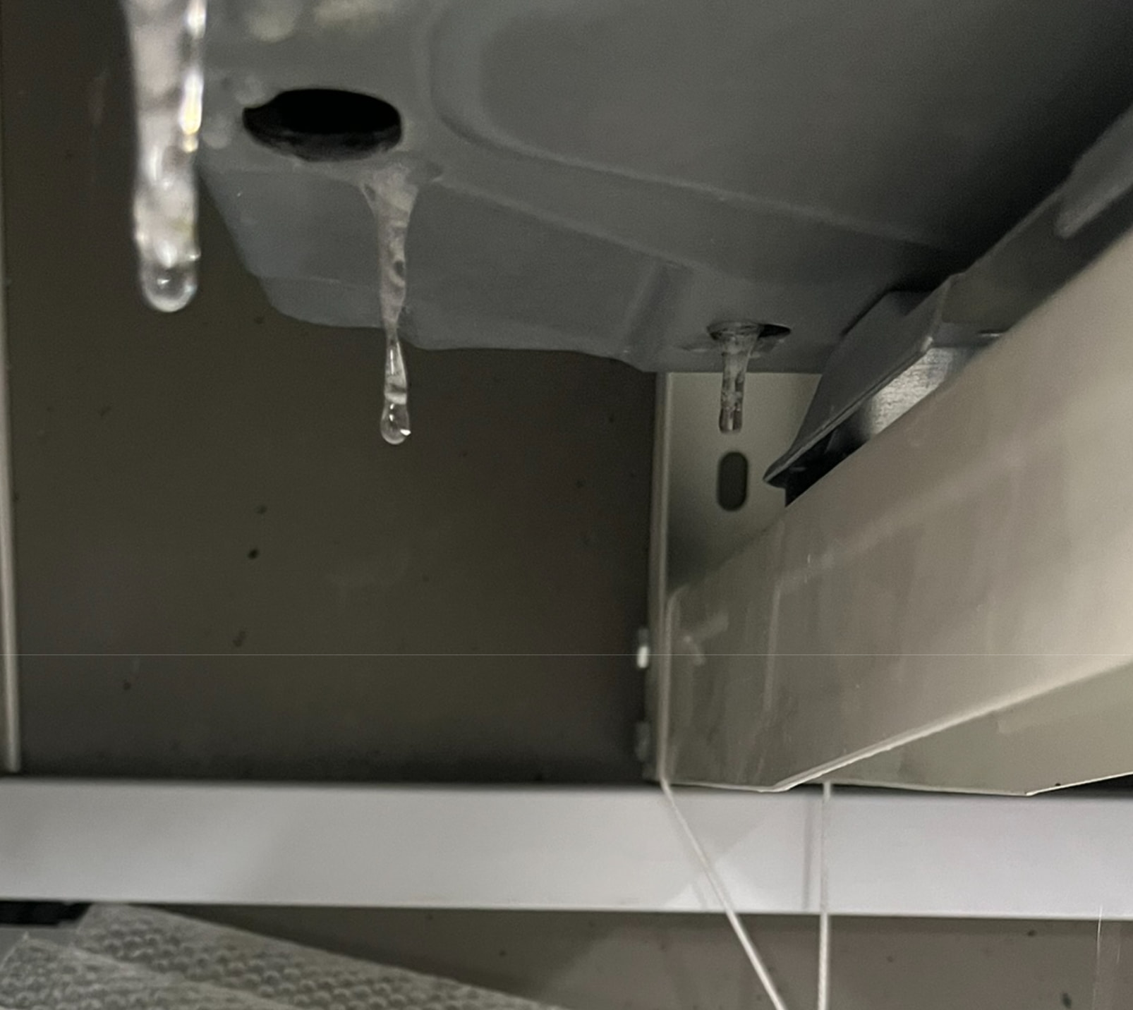

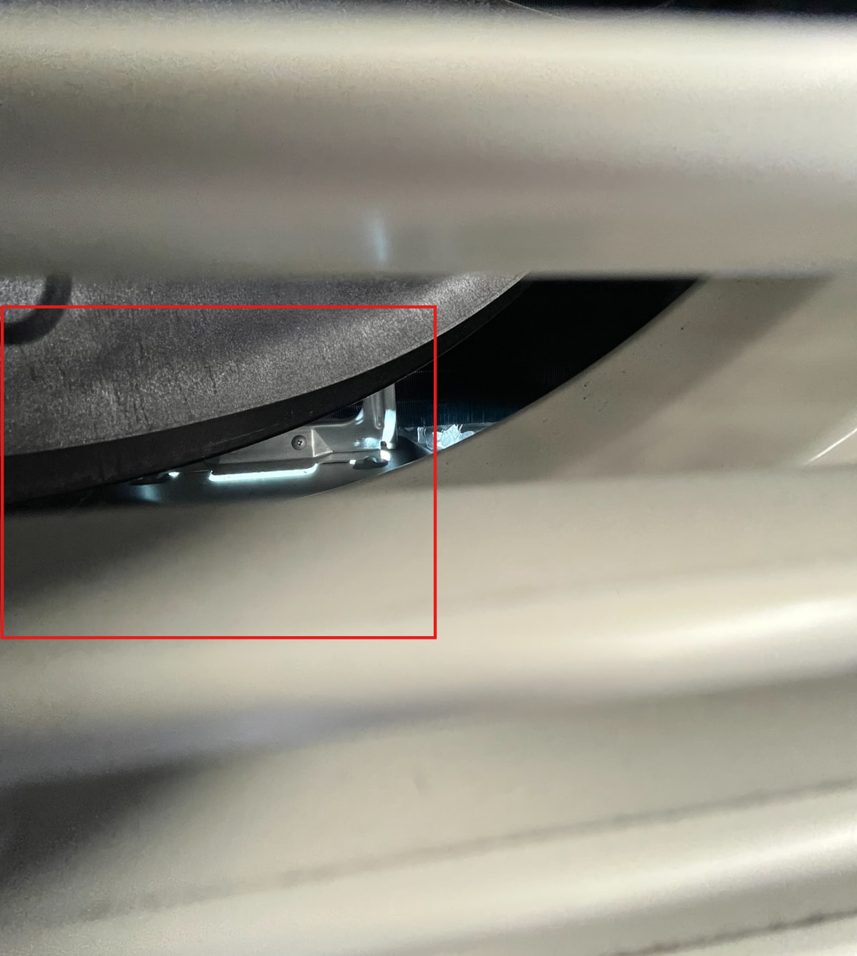

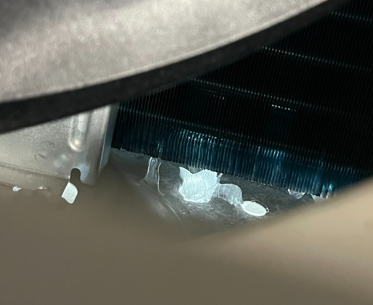

Um dem Rätsel auf die Spur zu kommen, habe ich mir die Sache mal etwas genauer angesehen wie die Vereisung im Aussengerät beginnt:
Wie man sieht, läuft es nach dem gleichen “Prinzip” ab, wie wenn sich unter der Abtauwanne etwas befindet.

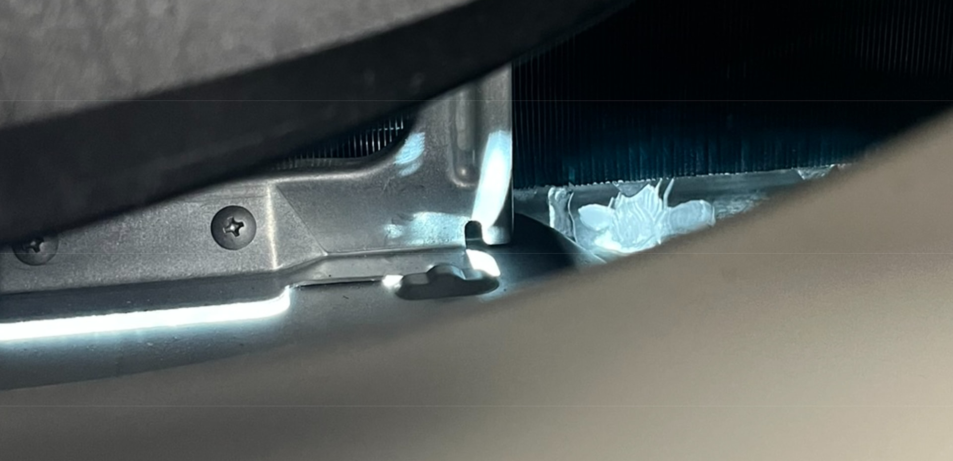

Das Eis wächst direkt zwischen Verdampfer und Bodenblech der Wanne. Vermutlich wird es am Boden der Wanne beginnen und dann hochwachsen?
Oder es wächst zwischen den Abtauzyklen vom Verdampfer runter und da nur der Verdampfer selber dann abtaut, bleibt es “stehen” wie die Eiszapfen die sich unterhalb vom AG an etwas abstützen und dann immer stehen bleiben?
Das erklärt aber auch, wie die Löcher “so schnell” zufrieren können - ohne dass in der Wanne flächig Wasser / Eis entstehen würde…
Da wäre ich mir nicht so sicher…
Das Eis entsteht ja - wie man sieht - zu allererst bei den Löchern. Und genau dort wird aber i.d.R. eine Beheizung - ob original oder nachgerüstet - nicht so direkt ranreichen…

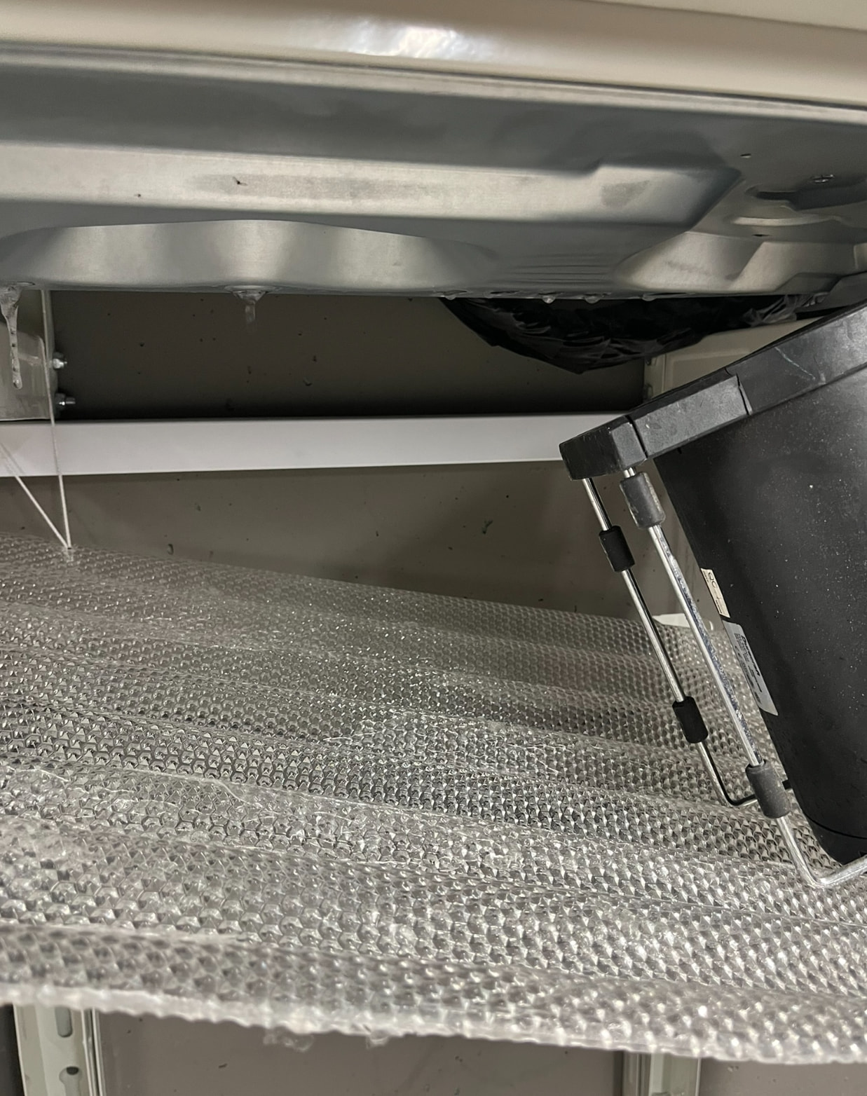

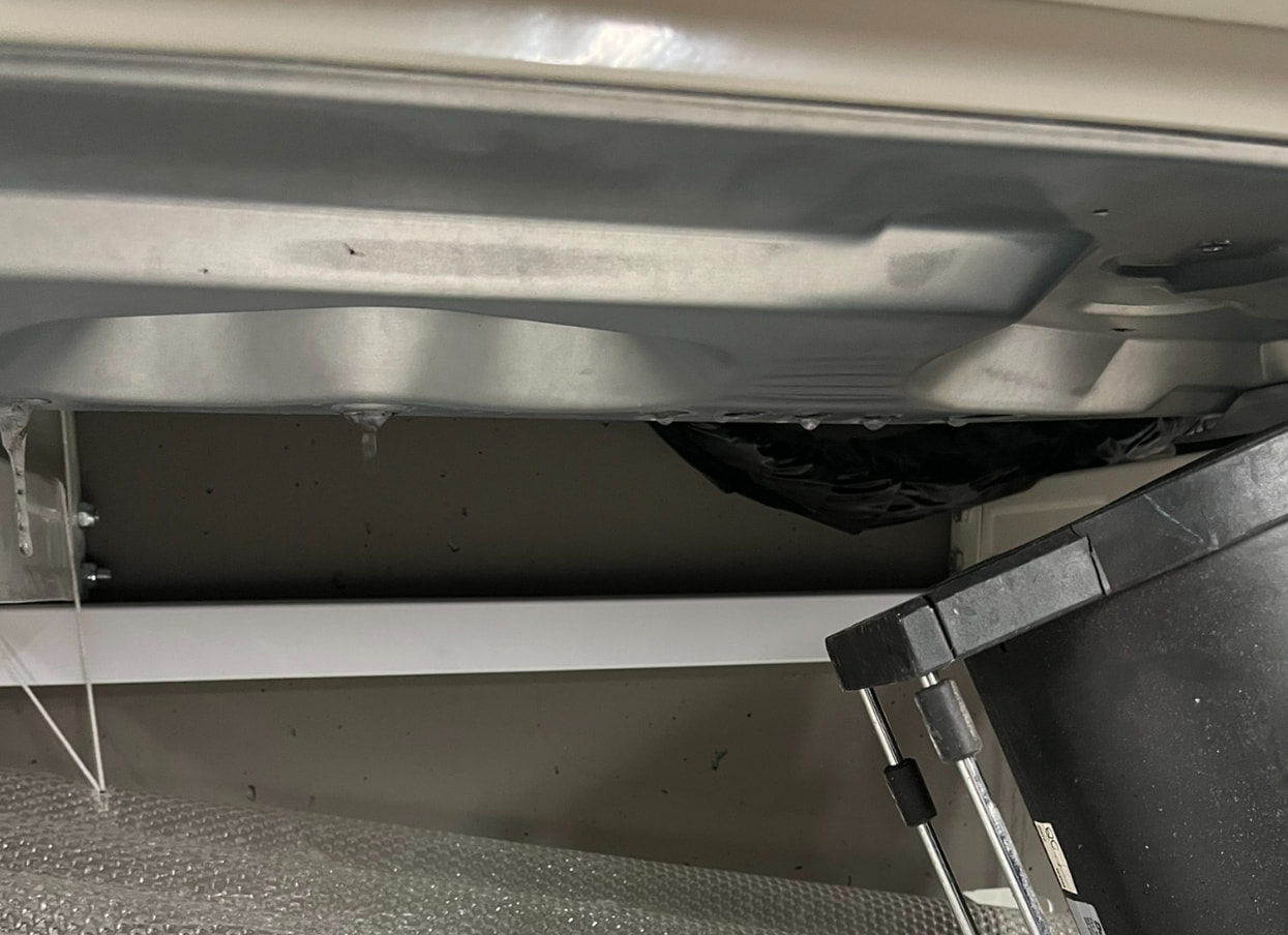

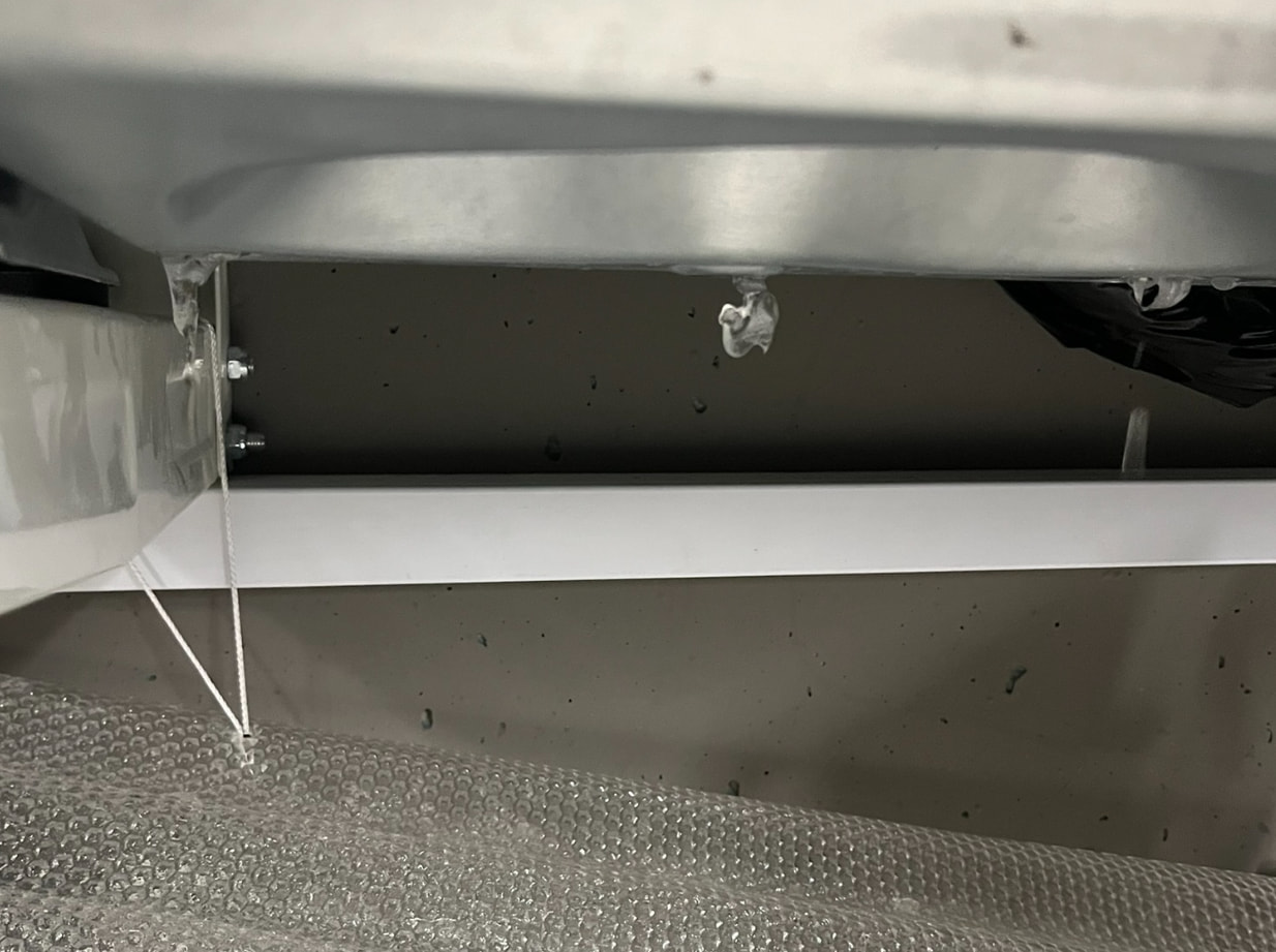

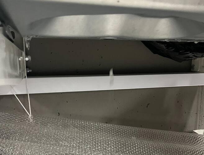

Ein “Abtauergebnis” wie ich es mir vorstelle, sieht eben so aus:
Mit dem 2kW Heizlüfter fängt es SOFORT (!) zu tropfen an und binnen Minuten taut es ab…
Die Wärme wird vom Blech verteilt, auch am Ende vom AG fängt es sehr schnell zu tropfen an und taut - auch wenn der Heizlüfter dort gar nicht direkt hinkommt. Aber das geht eben nur mit hoher Leistung - dafür reicht dann aber vergleichsweise kurze Laufzeit und zb. nur 1xtäglich würde völlig reichen.
Da kommen dann am Ende deutlich geringere Verbrauchswerte raus als wenn eine 60 oder 100 Watt Heizung durchläuft…
Man erreicht aber im Ergebnis dann wirklich sehr schnell 100% eisfreie Geräte - denn die Wanne wird dabei sehr schnell warm / heiß und das macht eben Eis nicht lange mit;)

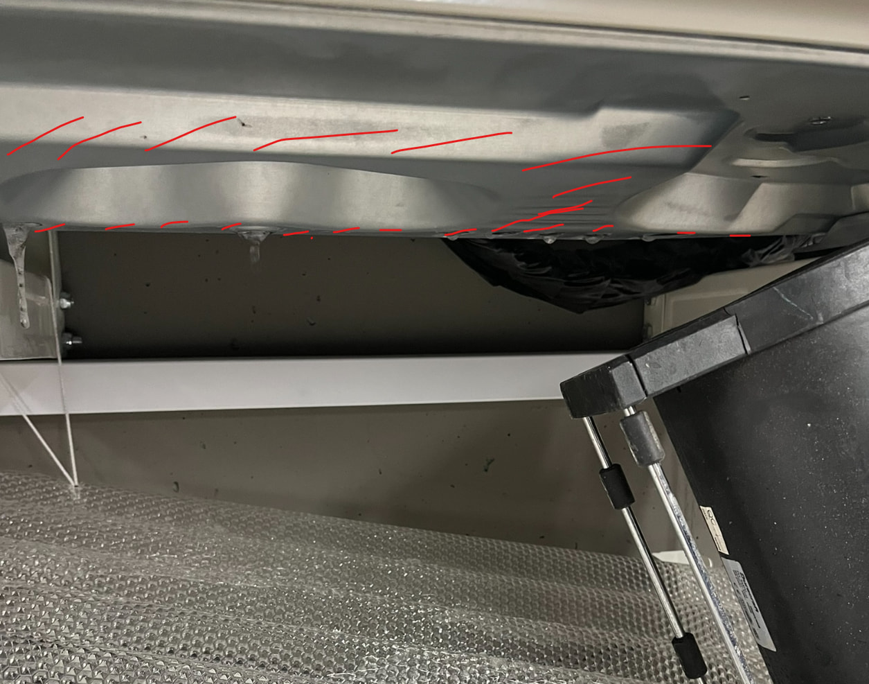

Ideal wäre eben deshalb, wenn man die Wärmeenergie zum Abtauen direkt ins Blech übertragen könnte…
Das wird um das Loch herum als Tropfen enden. Die Tropfen werden einfrieren. Beim nächsten Abtauen bleiben wieder Tropfen hängen + um das Loch herum wird sich nach und nach Eis bilden bis das Loch zu ist. Ist das Loch zu ist an der Stelle schon Eis. Ferner wird neues Wasser an der Stelle eher einfrieren und sich ein Stalakmit bilden bis zu den Kühlrippen. Die Kühlrippen unten, da bleibt sicher das meiste Wasser vom Abtauen hängen, also friert das dann wieder als erstes ein. Beim nächsten Auftauen ist das Loch schon zu, kann nicht abfließen, also sammelt sich mehr. Aber die Wanne ist ja kalt. Etc. pp.

Man sieht gut die tiefgezogenen Bereiche, in denen sich das Wasser sammelt:
Da wäre natürlich naheliegend zu denken: Perfekt! Dort ein Heizkabel rein und alles ist gut :+1:
Nur leider ist dessen Wärmeleistung eben einfach zu gering. Das Kabel heizt zwar - hervorragend - das “direkte Umfeld” unmittelbar dort wo es ist, aber das Blech müsste eben ganzflächig erwärmt werden - weil sich Eis ja überall ansetzt - ansetzen kann.
