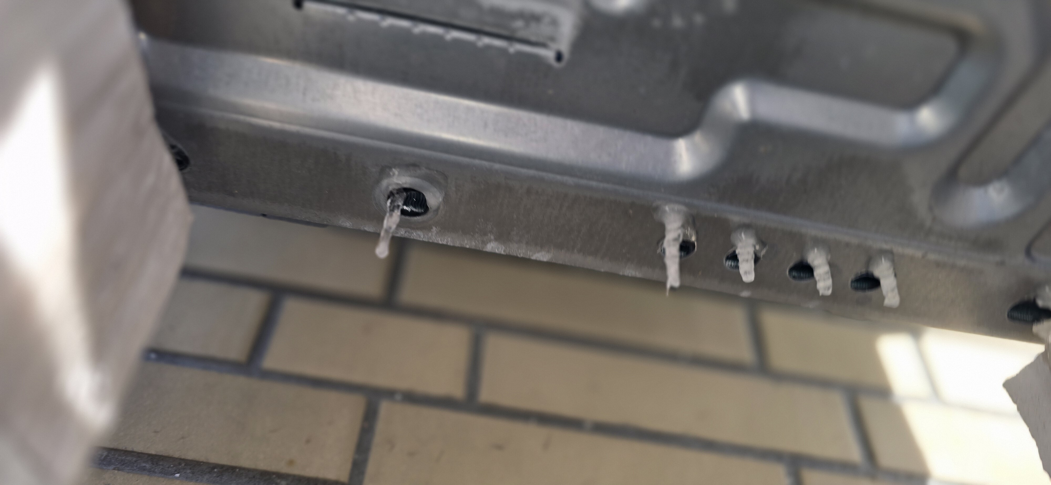

Die Größe des Ablaufloches scheint auch Einfluss zu haben, je größer, um so geringer die Gefahr, dass es vollständig zufriert. Zahlreiche Löcher kann den Vorteil haben, dass das Wasser nicht so lange über das kalte Blech läuft und so auch weniger zum Einfrieren neigt.

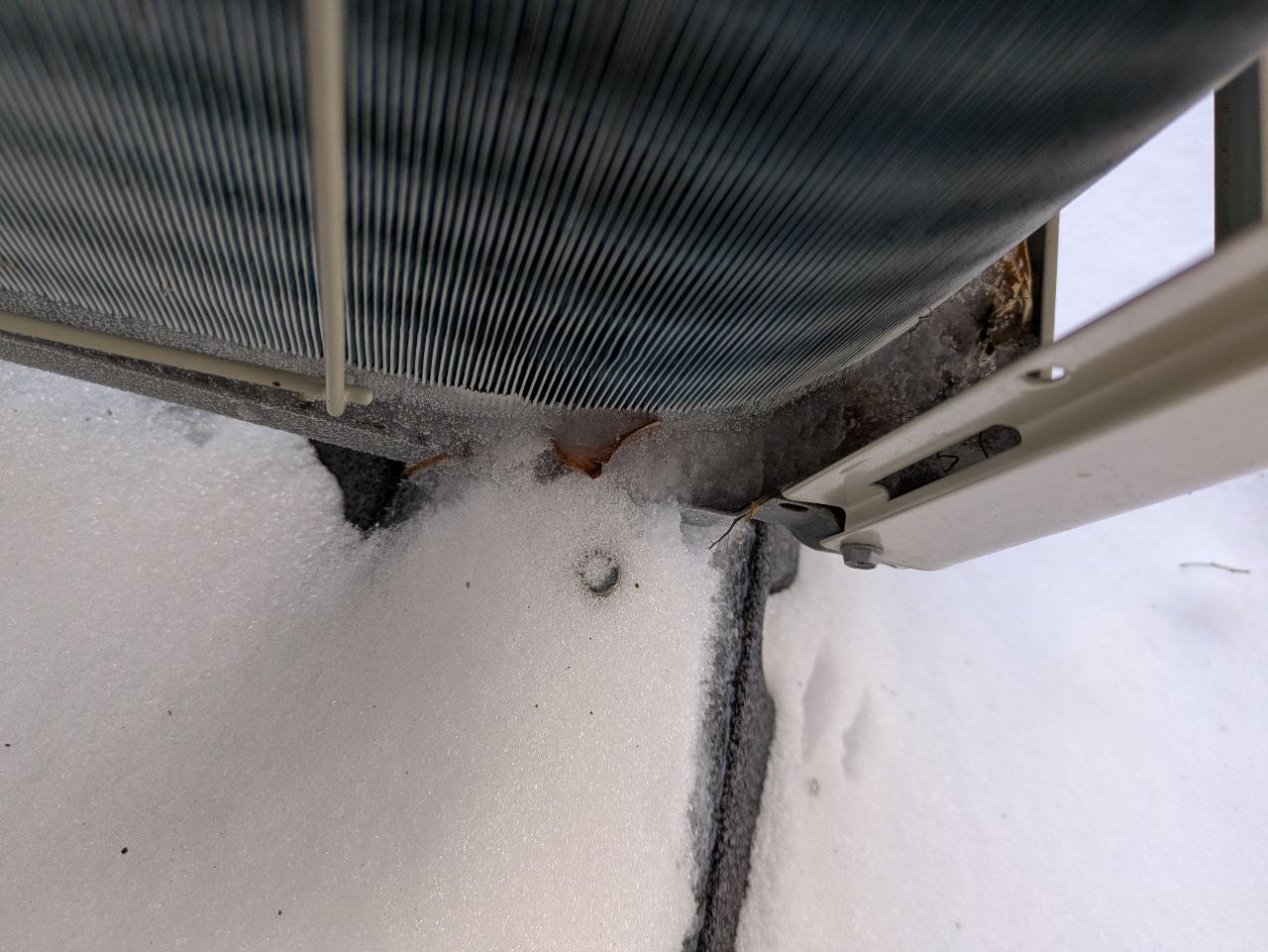

Ich habe heute zu meinem Erstaunen festgestellt, dass meine 2MXM jetzt tatsächlich auch beginnt einzufrieren. Müsste Modelljahr 2023 sein.
Was aber sehr merkwürdig ist:
Die Ablauflöcher, die sind definitiv NICHT zugefroren. Da passt mein Finger durch.
Das ergibt ja irgendwie mal gar keinen Sinn. Die Anlage scheint vom Wärmetauscher zu den Ablauflöchern gefroren zu sein. Die Ablauflöcher sind selbst nicht zugefroren.
(Und auch wenn da jetzt 2 Laubblätter liegen, Laub wird nicht die Ursache sein, ich habs am Freitag ja auch schon kontrolliert aus Interesse, das ist schon weitgehend sauber)

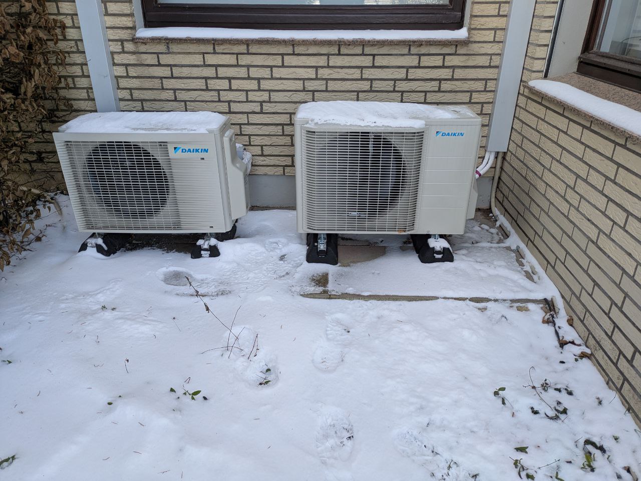

Was aber sehr interessant ist.
Die Perfera-Single-Split 2KW die hier auf dem Bild direkt rechts daneben steht.
Die hat in den letzten 3 Tagen die es jetzt friert definitiv mehr Leistungs- und Arbeitsbedarf und auch mehr Abtauungen gehabt als die 2MXM. (ca +30%)
Da ist jedoch wirklich rein gar nix eingefroren.
Das ist jedoch ein neueres Modell nach dem “Facelift” wenn man so will.
Ob der Unterschied jetzt am Modelljahr oder dem generellen Unterschied von Multi zu Single-Split liegt weiß ich nicht. Generell sind die 5x Single Split Perferas, 2x Sarara und 1x Nepura komplett unkritisch von der Eisbildung bei Großteils deutlich mehr Heizlast. Nur die 2MXM tanzt aus der Reihe.

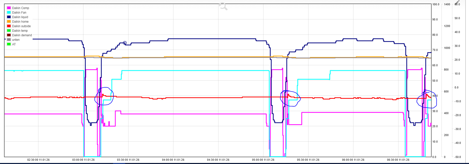

Ich denke, da geht was. Man bräuchte nur irgendwie einen Sensor, der erfassen kann, wenn zu viel Eis gewachsen ist. Im einfachsten Fall einen NTC innen auf der Bodenwanne, der in 10mm Höhe angebracht ist. Man schickt dann regelmäßig deutlich Strom durch und schaut, ob er sich dadurch hinreichend erwärmt. Falls nicht, steht er im Eis. Ein kleiner Mikrocontroller kann das überwachen und Infos weiterleiten.
Ich hatte davon gelesen dass man das Enteisen über den Außentemperaturfühler registrieren kann. Dort gibt es einen Anstieg, da der Sensor nah am Wärmetauscher hängt. (Zumindest bei Daikin)
Das soll wohl sehr zuverlässig klappen.

Der Anstieg kommt aber erst nach dem Abtauen. Da verschenkt man schon 11 Minuten mögliche Heizzeit der Wanne.
Ob das auch bei (viel) Wind noch robust funktioniert, weiß ich nicht.
Sollte man KOmpressorfrequ. und Lüfter IG haben, könnte es damit robuster funktionieren.
Sehe ich auch so.
Wenn man Daikin hat und Faikin nutzt ist aber ja generell die Liquid-Temperatur am Besten. Sobald die unter 0°C ist ist das immer Beginn des Abtauens da das am Innengerät gemessen wird.
das wird auch das beste sein, erkennen wann die split abtaut und dann 100w heizkabel einschalten.
nur wie man das automatisiert erkennt dass die abtaut hab ich noch keine ahnung

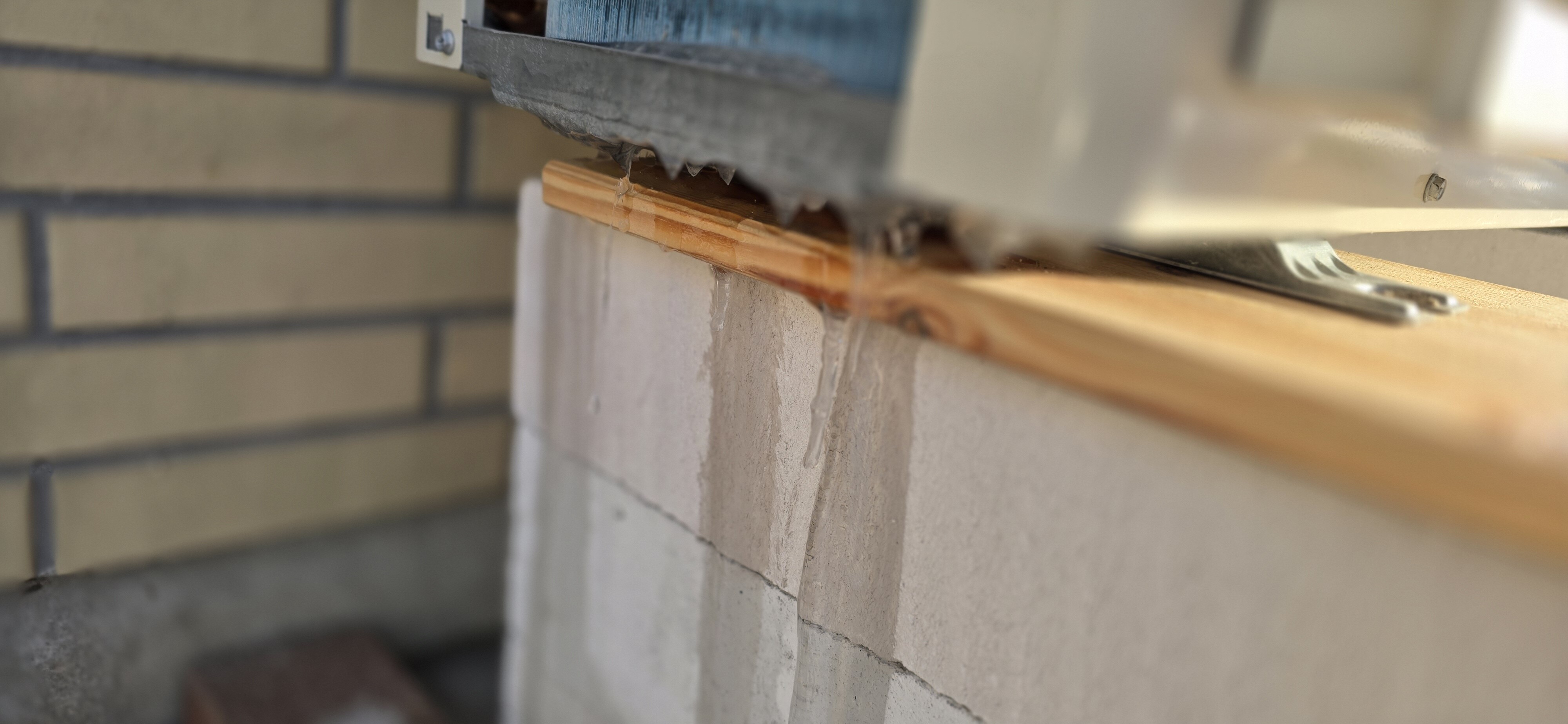

Die Kiste sollte hoch genug hängen und das Tauwasser ungehindert abrinnen können, ansonsten wächst das Eis von unten hoch.
Hab die Klimas 15 bzw. 9 Jahre in Betrieb, kältester Monat war der Jan. 17 mit einer Monatsdurchnittstemp. von -5,7° bei einer Tiefstemp. an einem Tag von > 20°.
Die Kisten können das Leisten, der Einsatz der "Wannenheizung" war nur an einem Tag an einer Klima notwendig. War die Erste, steht ungünstig an der Nordseite und hat nur rund 30 cm Luft nach unten. Für eine Nordic-Variante sehe ich keinen Bedarf, die größte Tauwassermenge fällt bei Temp. um 0° bei Schneeregen an, da kann aber alles noch problemlos ablaufen, mag in nebelreichen Gebieten anders sein.
WB
Die Anlagen stehen ja auch gut windgeschützt. Die Bodenplatte wird besser durch den Abtauvorgang erwärmt und kühlt nicht so schnell aus. Dadurch kann Wasser länger abtropfen und nicht so schnell gefrieren.
