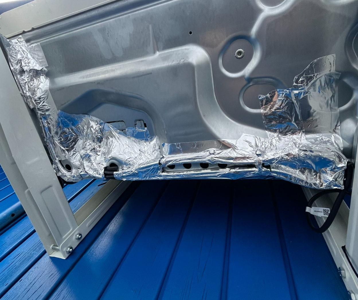

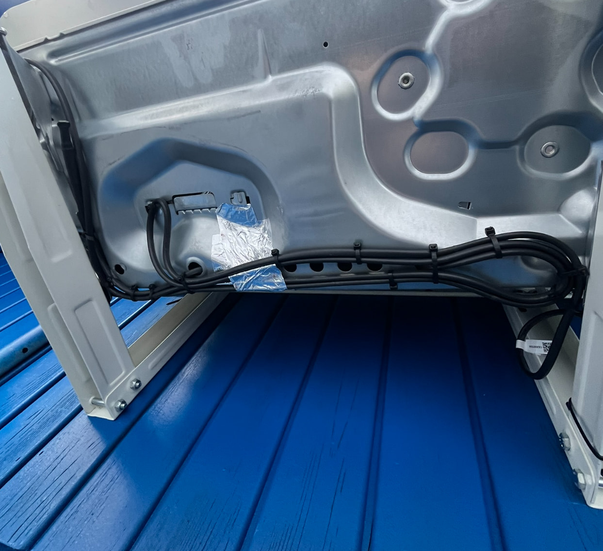

Auch die Lösung mit Lüftern halte ich für viel zu kompliziert, es gibt normale Rohrbegleitheizungen als Silikonlschlauch/kabel.
Wenn man es verfeinern will, klebt man dickes Alutape drauf, damit die Wärme noch besser in der Bodenwanne bleibt.

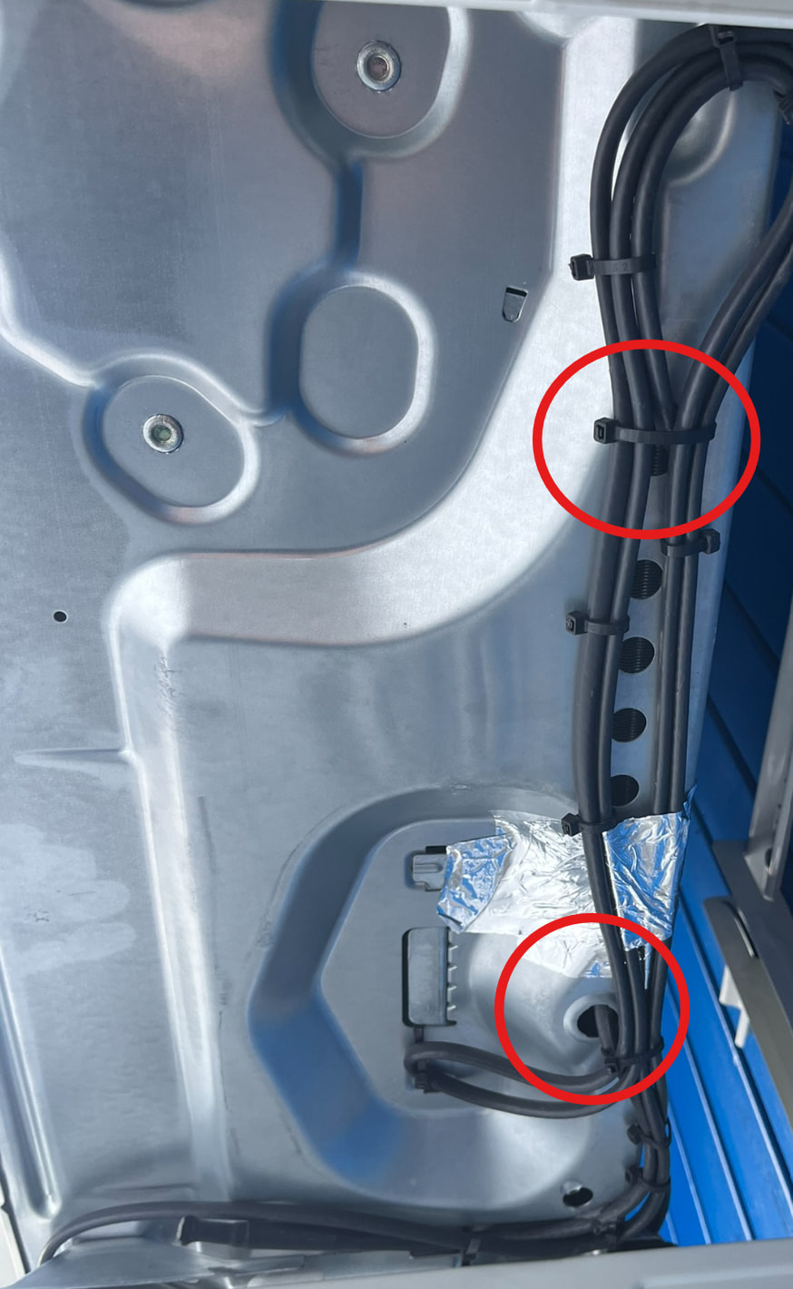

Meine Anlage im EG läuft nun seit 2 Monaten. Angenommen die wäre jetzt durchgehend gelaufen mit 60? Watt - wären das ca. 87 kWh die nur diese Heizung verbraucht hätte. Aber selbst wenn es nur die Hälfte wäre, ist es nicht “nichts”… Klar, kostet nicht die Welt - aber rechne es hoch auf mehrere Anlagen an einem Haus?
Die habe ich ja eh verbaut an einer Anlage. Ist aber viel zu leistungsschwach, um “echt abzutauen”. Taugt eher dafür es immer laufen zu lassen, mit dem “Verbrauchsproblem”.
Jetzt ist das aber immerhin schon eine 100 Watt Heizung, die mit ca. 400 Watt startet wenn es kalt ist…
Genau, aber es funktioniert. Schnell. Vollständig. Es taut ab. Es versucht nicht nur, eine Vereisung zu verhindern…
Deshalb wäre ja eine Heizung, die die Wärme leistungsstark direkt in das Blech der Wanne einbringt ideal. Die ist ja aus Blech und gut dazu geeignet.
So eine Art isolierter Plattenheizer oder so…
Für die Ver-Heizer.
Direkt in die Wanne einbringen.
Dazu gibt es in der Elektronik Leistungswiderstände z.B. 10 W die direkt z.B. mit Blechschrauben auf eine Platte geschraubt werden. Aufkleben wird auch funktionieren da es ja um tiefe Temperaturen geht. M.M. noch besser wegen der Anschlüsse wären Kleinst Heizpatronen wie Sie für 3D Drucker verwendet werden. Die müssten halt in einen Alu Klotz verbaut werden oder einfach mit einer Schelle an das Blech geklemmt werden. Üblicherweise gibt es sie für 12 und 24 V.Schaltet man zwei drei vier in Serie ergibt sich bei der entsprechenden Spannung die halbe bis 1/4 Summen Leistung. Oder man reduziert die Spannungauf z. B. 5 V.

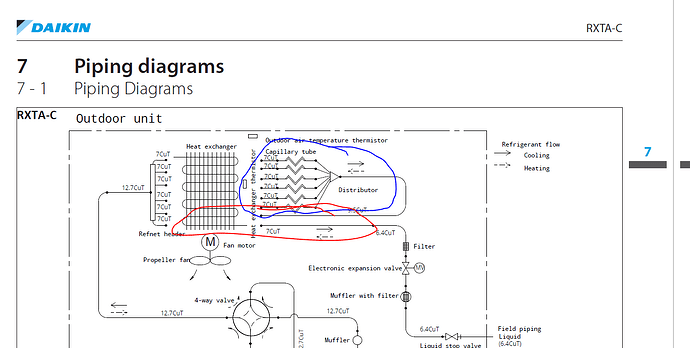

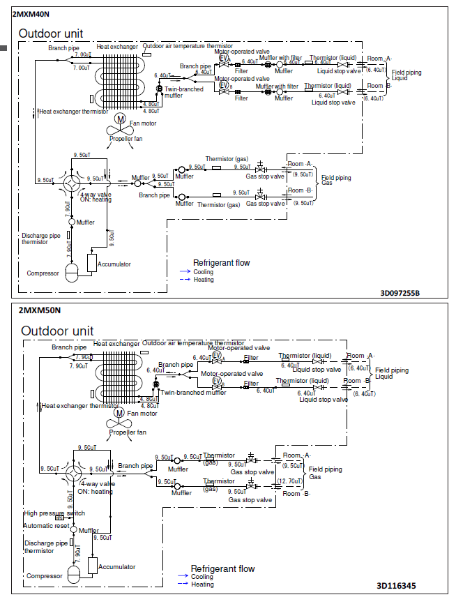

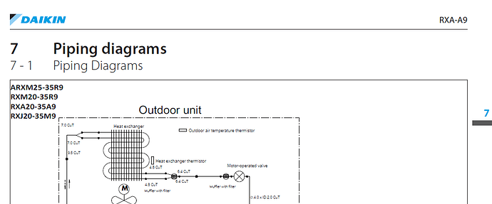

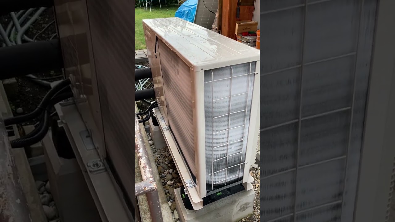

Hier nochmal der Hinweis, warum manche WP unten stärker einfrieren als andere:
u.a. die Nepura als auch die Panasonic LWWP haben einen zweigeteilten Verdampfer, die unterste Schlange wird nicht so kalt, weil die Entspannung/Abkühlung erst danach in dem Verteiler erfolgt.
Sieht man in der Praxis hier:
oder im Schaubild der AG:
Nepura:
Perfera all seasons sollte das auch haben.
Perfera von 2021 hat es nicht:
2MXM von 2020 und 2023 auch nicht:
wie wird die momentan angesteuert? Dauerhaft? oder irgendwie getaktet? Reicht es aus, um die Wanne eisfrei zu halten?

So ganz verstehe ich das Schaubild und den Fluss des Kältemittels nicht. Vom Expansionsventil gehts zu einem offenen Ende, wo man nicht weiß, wohin es da geht. Und der Distributor hängt auch beidseitig in der Luft.
Ist nur angedeutet.
Es geht vom Expansionsventil in eine Schlange am Verdampfer, kommt wieder raus, dann in den Verteiler, wo es noch mehr entspannt wird.
Ah, so langsam verstehe ich, wie es gemeint ist. Und du meinst, zuerst geht es durch den unteren Teil des Verdampfers, damit es im unteren Bereich deutlich weniger abkühlt? Zum Zwecke, dass der Verdamper unten weniger vereist?
Es gibt ja mehrere Lagen des Verdampfers. Also vorne und hinten, bzw vom Lüfter aus gesehen innen und aussen.
Bezieht sich die Aufteilung im Schaubild auf oben und unten?
Ich habe die bisher nur per Shelly nach Bedarf aktiviert, kann es per webcam kontrollieren;) Dann is es so, dass zwar anfänglich wirklich meistens ein wenig Wasser abtropft - aber nur kurz. (Ausser wenn sie zeitgleich abtaut, dann kommt nat. viel mehr). Es ist aber auch so, dass die Leistung nicht annähernd ausreicht, um zb. die Eiszapfen an den Löchern - sicher - abzutauen. Das ist dann eher eine Zufallssache und dauert meistens stundenlang…
Genau, was aber in dem Zusammenhang auch wieder das “Problem” sein wird. Die Heizkabel sein im Grunde schon gut “isoliert”, mit ihrer dann vergleichsweiße geringen Wärmeenergie bleibt dann einfach nicht genug über um die Fläche der Wanne halbwegs zu erwärmen. Das wäre aber nötig, denn nur wenn das Blech wirklich warm wird, würde man auch die Bereiche erreichen wo die Vereisung beginnt - also die Ablauflöcher. Denn dort kommt ja keine Heizung direkt hin, weder original noch nachgerüstet.
Das kann ich nicht sagen, damit müsste ich sie ja dauerhaft immer durchlaufen lassen - was ich ja eben nicht möchte.
Kompliziert würde ich nicht sagen, im Gegenteil - das ist eine überraschend einfache Lösung die schnell und billig umsetzbar wäre. Aber die Wirkung ist vergleichsweise großartig. Als ich den Heizlüfter gestern unter die Wanne gestellt habe, fing es quasi SOFORT an zu tropfen und schnell ergab sich ein stetiger Wasserfluss. Genau so stelle ich mir eine - effektive - Abtauung vor :wink: :+1: Selbst die 2kW sind dann nicht der Rede Wert, wenn man es nur nach Bedarf macht.
Es geht aber um Sicherheit. Ein Heizlüfter ist i.d.R. nicht für den Ausseneinsatz gemacht und somit ist das gefährlich und nicht zulässig. Aber der macht eben die Wanne WIRKLICH warm. Wenn man die anfasst, dann ist die sehr warm wenn da der Heizlüfter draufknallt. Auch in der Kälte, da hat man genügend Spielraum.
Deshalb wäre ja eine Lösung ideal, die man direkt an die Wanne schrauben kann (ein Heizelement) und das entrpechend Schutzisoliert ist damit man es gefahrlos draussen betreiben kann. I.d.R. ist es da unter der Wanne eh gut geschützt vor dem Wetter (unter Dach) aber dennoch.

Ja. Untere Teile ist aber nur 1 oder 2 Schlangen, nicht die untere Hälfte. Siehe Bild der Panasonic.
Ich hatte vor vielen Jahren bei einer ticktack Anlage simplen Schaltdraht 0.8 mm durch das Ablauf Loch gezogen und im Umkreis verlegt den ich nach Bedarf über ein Netzgerät mit hohem Strom und kleiner Spannung betreiben konnte. Hintergedanke war einen kleinen eisfrei Kanal zu schaffen. Letzlich reichte es, den Ablaufschauch dick in die graue Rohr Isolierung einzupacken. Bei mir gab es schon lange keine minus 30 Grad mehr wo eh nix mehr läuft.Aktuelle Spitzenwerte minus 5. Angeblich minus 10. Die Anlage ist immer noch Notfall einsatzfähig wurde aber durch die Umluft der Ururu sarara weitgehend ersetzt. Jedenfalls gab es danach keine Eiszapfen mehr.
Sowas könnte ev. auch eine Lösung sein… Aber damit kenne ich mich zu wenig aus, um etwas genaueres dazu zu sagen. Perfekt wäre nat. eine Lösung die man in der Leistung regulieren kann - also zwischen “dauerhaft mit geringer Leistung mitheizen weil Wetter begünstigt vereisen” und “jetzt sofort abtauen, weil übersehen und zugefroren”.
Im Grunde braucht es nur 2 Thermostate und einen Leistungsregler (pwm) plus schutzisolierten Trafo für Kleinspannung.
Thermostat eins wird ab einer bestimmten kalt Temperatur aktiv. Thermostat 2 überwacht die Temperatur am Verdampfer. Also wenn enteist wird. Mechanische Thermostate sind von Hause aus träge und bilden einen Nachlauf. Damit spart man sich eine Nachlauf Schaltung. Schalten auch verzögert ein was kein Problem sein sollte. Es geht um das letzte bereits auskühlende Wasser welches zur Vereisung führt.
