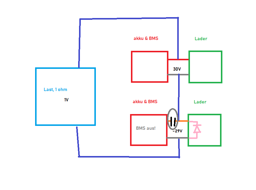

Wenn die Ladegeräte nicht die doppelte Spannungsfestigkeit haben, versagen sie bei Reihenschaltung nach einiger Zeit.
Nach mehreren durchgebrannten Ladegeräten würde ich keine Ladegeräte mehr in Serienschaltung betreiben. Das tückische an Schaltung dieser Art, musste ich feststellen ist, das der Ausfall erst nach einiger Zeit auftritt.
Der Testaufbau auf dem Labortisch funktionierte klaglos.

Ueberspannung kann ich mir nicht erklären. Wie soll das gehen?
Wenn ein bms ausschaltet und last dranhängt gibt es eine verpolung. Schaden lässt sich da mit einer antiparallelen diode verhindern. Oder mit einer last die bei unterspannung ausschaltet. Guter hinweis, war mir nicht klar.
Die rosa diode im bild verhindert das verpolen.

Den genauen Mechanismuus der Zerstörung von Ladegeräten in Serienschaltung kann ich dir nicht erklären.
Nach drei versagenden Geräten habe ich in diese Richtung aber nicht weiter geforscht und verwende nur noch Ladegeräte, die für die volle Spannung spezifiziert sind.
Die defekten Ladegeräten kann ich dir aber zeigen.
Dabei ist immer das „obere“ Ladegerät gestorben.
mfg
Thomas
Ich glaub dir das durchaus. Interessiert mich weshalb das so ist.
Wäre interessant das mit antiparallelen dioden an beiden ladern nochmals zu machen.
Ich bin sicher, dass es beim abschalten des BMS passiert.
