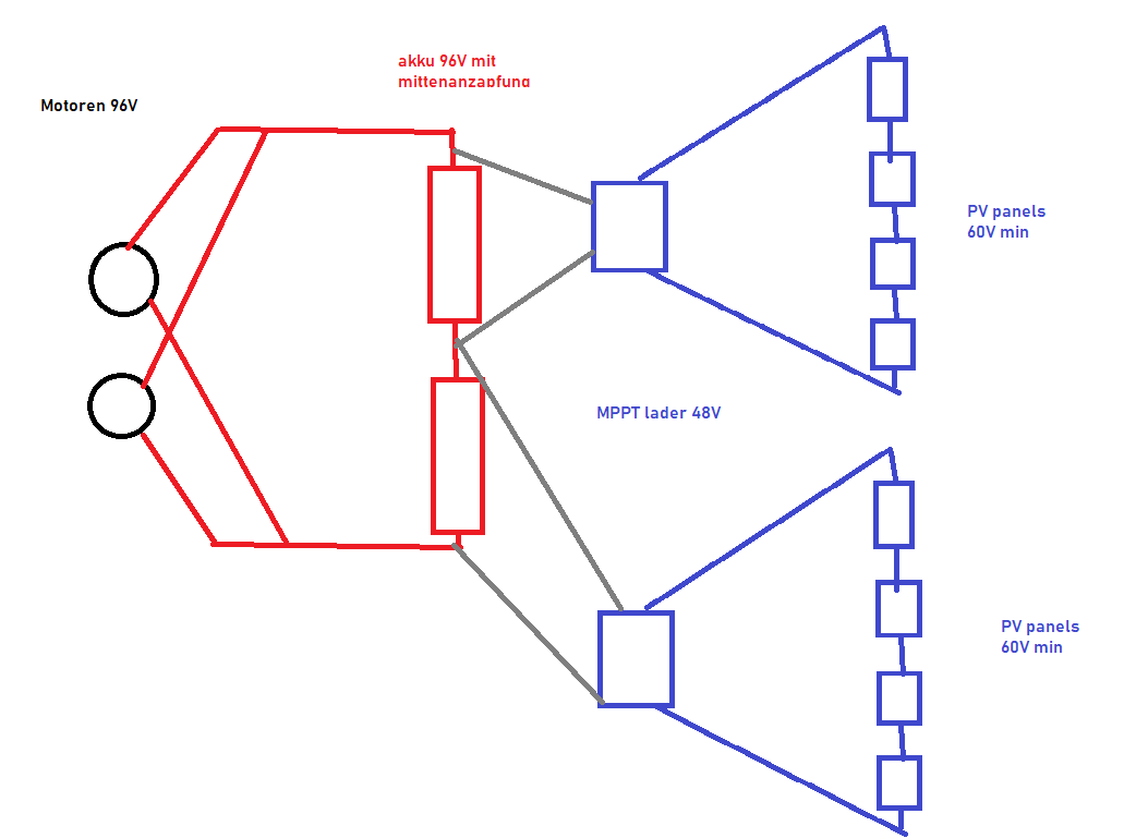

Du bist dir bewusst dass du zum laden den 96V akku in zwei blöcken a 48V laden kannst?
Dazu nimmst du 2 gleiche 48V mppt lader mit identischer anzahl panels und 2 48V BMS. Das wird dir mit der zeit unterschiede in den 2 blocks geben, da musst du alle 6 monate mal messen und manuell balance machen. Aber funktionieren wird das.

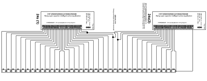

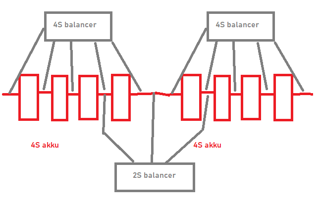

Die aktiven knodensator balancer kann man überlappen. Du kannst zwei 16S balancer nehmen und in der mitte einen 2S balancer überlappen, sollte gehen.
Sowas läuft dann über 32S vollauto:

2 mal dieser in 17S oder 21S und mittlere zellen überlappen könnte gehen, 5A:
Dieses schöne Konzept scheitert daran, dass du keine mittelanzapfung des Akkus benutzen kannst, wenn er ein BMS hat.

@Auric: das ist genau die überlappung die ich vorgeschlagen habe.

Das wurde schon indirekt gesagt: keine zwei BMS in Reihe.
In diesem Fall: wie schaltet das BMS das obere Ladegerät ab?
Hab ich übersehen. Da wären wohl 2 BMS fällig.
Das ist nicht das einzige, was du übersehen hast: 2 BMS in Reihe geht nämlich auch nicht.
