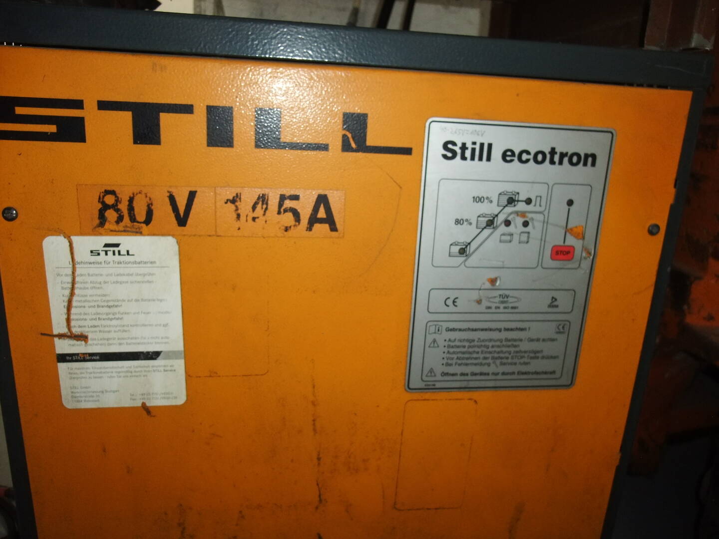

Habe ich auch schon geguckt, weil ich Gabelstapler mit 80 V Bleibatterien habe. Die können bis gut 100 Volt Ladeendspannung haben. Ich habe im Solarbereich nix in der Spannung gefunden, weil das wohl wegen der DC Lichtbogengefahr bereits als gefährlich eingestuft wird. Letztendlich bin ich 48V Victron gelandet. Die Stapler laden weiter über den Umweg vom 380V-80V Ladegerät. Um mein 48V System mit den Staplern dann zu stützen, kann ich eine Anschaltung über einen Meanwell DC-DC step down Wandler von 80 auf 48Volt machen.

Die Motorsteuerungen arbeiten normal mit einer stromgeregelten PWM. (Bei Induktivitäten die Ströme sich verspäten). Die Induktivität des Motors ist auch temperaturabhängig weshalb das eigentlich immer über PWM geregelt wird. Da ist dann auch die verwendete Spannung in weiten Bereichen variabel. Bei 48V gibt das aber trotzdem max. 5kW anstelle der 20kW Nennleistung so daß nix anderes als eine Reihenschaltung übrigbleibt. In den Stunden des Fahrbetriebs kann dann eben nicht nachgeladen werden. Im Foto mein Blei Ladegerät für 40S * 2,45V = 106 Volt

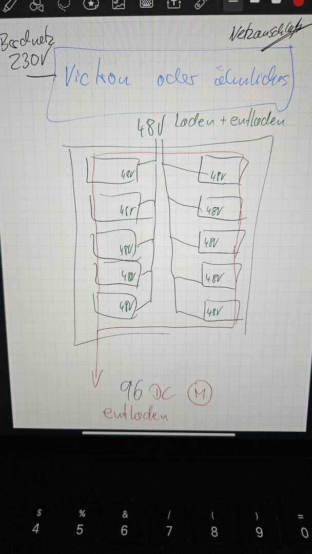

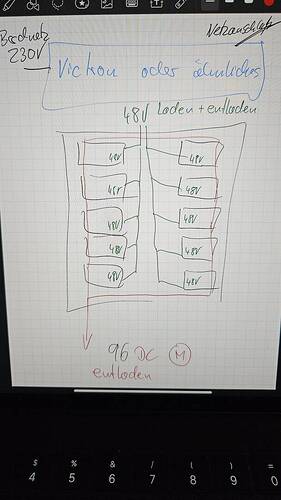

@leverkusen3
Ja der Akku wird für mich gebaut wie ich den haben will.
Leider kenne ich mich mit BMS zu wenig aus.
Man sagte mir man können zwei 48V Speicher entweder nur in Reihe oder Parallel benutzen.
Also entweder alles 48V oder alles in 96V.
So etwas wie in der Skizze zwei 48V Systeme parallel fürs Haus und für den Antrieb extra in Reihe verkabelt soll leider nicht gehen.
Zumal die 2 BMS für 48 V gar nicht mitbekommen warum auf einmal Strom weg ist und dann abschalten. So die unabhängige Antwort von 2 Elektrofachleuten.
