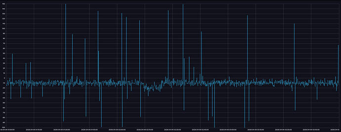

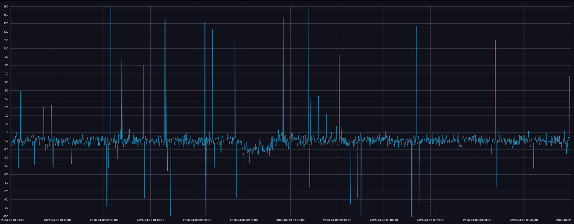

Würde ich schon sagen. Hier ein Ausschnitt vom 3h letzte Nacht von den Werten an meinem Zähler. Die Werte sind sekündlich und nicht geglättet. Bei den Ausschlägen bin ich mir nicht sicher, ob die immer so stimmen. Wenn ich als Vergleich die GRID Werte des Deye darüberlege zeigt er die meisten Spitzen nicht an, dafür an anderer Stelle. :slight_smile:
In den 3h ist der Importzähler um 0,004454306 kWh gestiegen.

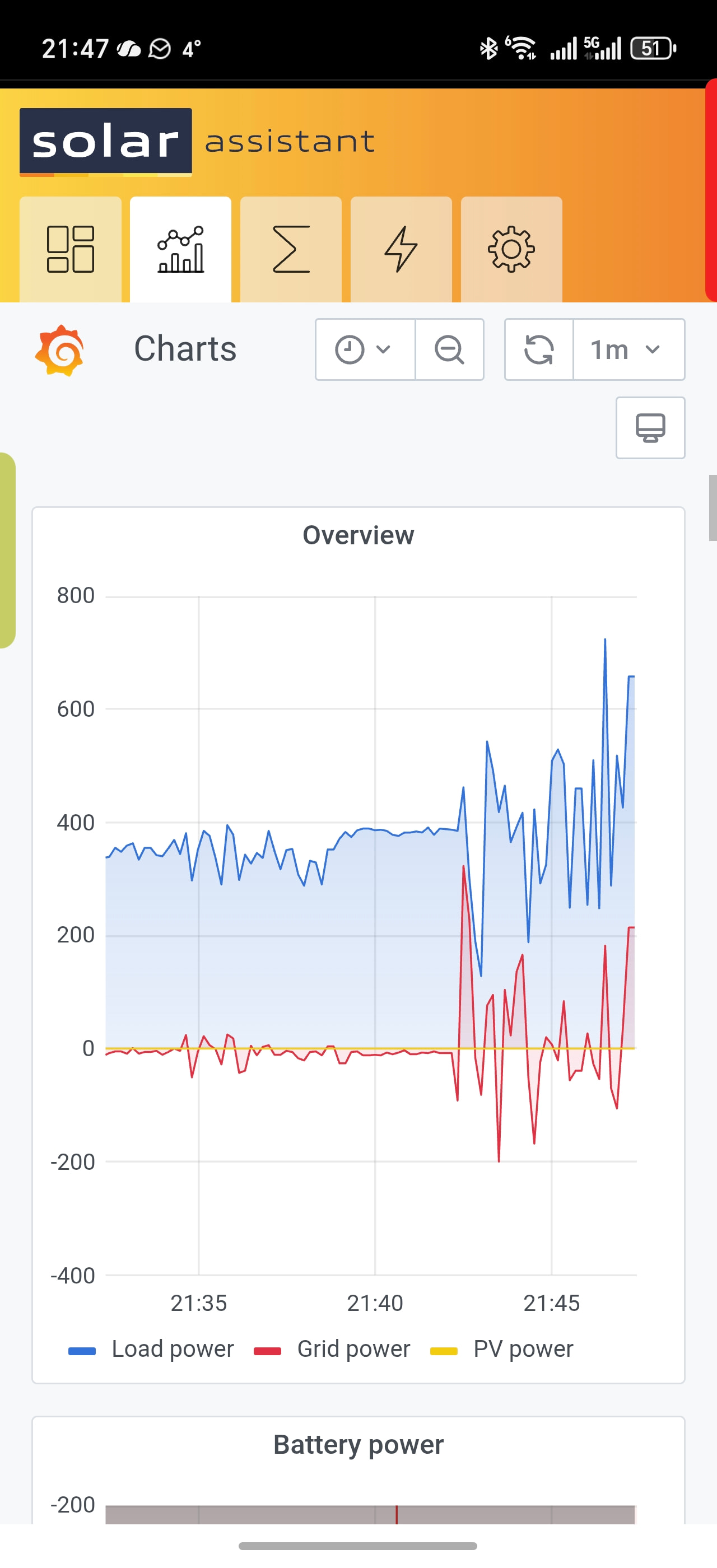

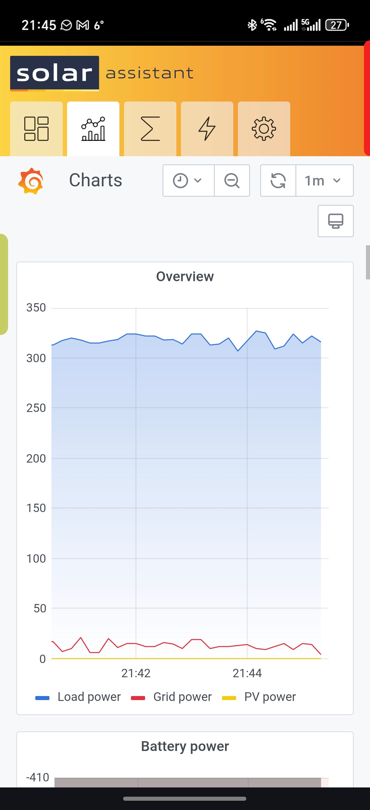

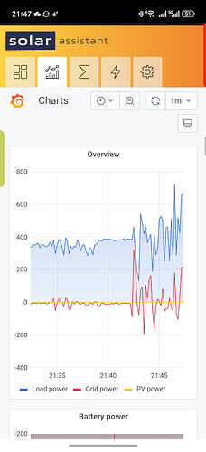

Eigentlich wollte ich dem Motto “Never change a running system” treu bleiben aber ich hab jetzt den Wechsel von c037/1135 auf die C070/1175 doch mal gewagt. Bis jetzt sieht es trotz aktiven Mi Port gut aus. Mal schauen wie es ist, wenn Sonne da ist.
Sonst hatte ich im Peak 500-600w bei aktiven Mi, und das die ganze Nacht durch. Jetzt pendelt er recht stabil um die 15-25w. Wenn das so bleibt, wärs super. Dann kommt noch nen Verbraucher in die CT Klemme damit er da auch wieder gegen 0 geht . Ja, ich weiß man kanns auch übertreiben :wink:
Was mir aufgefallen ist, der Update Vorgang der MCU2 hat deutlich länger als sonst gedauert. Er fing 3 oder 4 mal immer wieder in der Bxxx Sektion von vorne an, dachte schon ich hätte nen Loop. Aber irgendwann kam er dann doch.

Das obere Bild mit 1135 und gestern gegen 21:43 den Mi Port mal eingeschaltet.
Das untere Bild mit der 1175 und aktiven MiPort.

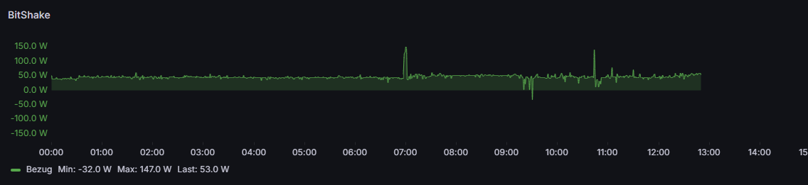

Ich habe heute von 0-9:30 Uhr ca 0,9kwh verbraucht bzw. Strom bezogen. Richtig bescheiden ist es, wenn die Sonne scheint und das Auto und die Batterie noch parallel geladen werden. Dann steigt der Netz Import noch weiter an.
Wenn ich dein erstes Bild sehe funktioniert deine Reglung sehr gut bis zum Zuschalten des Mi Ports. Sieht so aus als ob da immer ein wenig einspeist. So hätte ich das gerne :+1:t2:. Mit der neuen Firmware musst du nun nicht mehr ständig den Mi Port an und ausschalten. Wie hoch wäre dein gesamter Tagesbezug?

Na heute scheint die Sonne nicht Akku 89% gefüllt und von 9:30-12:45 Uhr bin ich bei 1,3 kWh Bezug.

So schaut mein Bezug aus mit em 20K Deye was bis STand jetzt 0,5kWh sind am Tag sind es so 08-1,0kWh was nervig ist den der Akku ist mit 64kWh ja riesig und gut gefüllt.
Ich würde es begrüßen wenn erst dann Strom bezug ist wenn der Akku unter einem gewissen Wert fällt, entweder SOC oder eben V, dann wäre es auch nachvoll ziehbar, aber so wird selbst solange der Akku geladen wird und die PV mit 8-10Kw produziert immer noch rund 50W pro Stunde gezogen, was ja völlig sinn frei ist.
Man kauft Strom ein obwohl man ihn produziert. Erst wenn der Akku voll ist geht der Deye ins negative.
Genauso hätte ich es auch gerne. Mein Akku ist auch groß (51kwh).
Das Verhalten ist aus meiner Sicht nicht normal und ist bei mir auch nicht so.
So lange Strom produziert wird kommt nichts vom Netz, erst wenn der Akku entladen wird kommt die 20W Bezug Einstellung ins Spiel.
