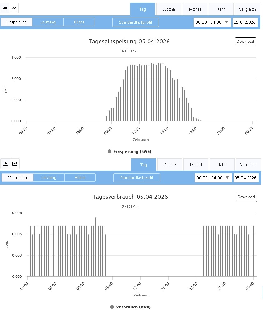

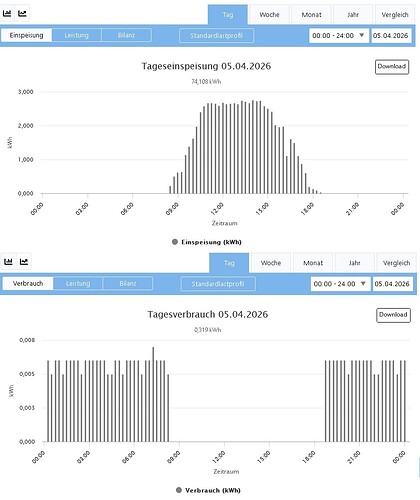

PS an Alle: Hier ist das, was mein Netzbetreiber misst wenn der gesamte Hausverbrauch über den Deye läuft. Ab 8:30 wurde eingespeist bis 18:30. In den restlichen 14 Stunden wurde 320Wh bezogen. Das sind 22,86W pro Stunde. Während der Einspeisung wird der Eigenverbrauch abgezogen. Sell First geht bei mir nicht wegen alles an GRID und nicht an LOAD.
Während des Bezugs dieser 320Wh wurde aus dem Akku entladen. An dem Tag wäre also theoretisch nichts aus dem Netz benötigt gewesen. Sind also pro Tag so 0,32kWh, also 10ct weggeworfen. Im Monat 3€. Bei 8 Monaten um die 24€ für nix.

Hab jetzt nicht den kompletten Beitrag durch, und vielleicht wurde es beantwortet, aber: Was genau ist das Problem an den 20W Einspeisung? Die 0.3kWh/Tag? Klar ist jeder Verlust unangenehm, aber lohnt es sich wirklich deswegen so einen Aufwand zu treiben?
Es geht nicht um die einspeisung sonern um den dauerhaften Bezug auch bei PV Ertrag, was sich jeden Tag so um 1 kW rum summiert (20K) und das ist halt doof warum soll ich in der zeit wo ich Strom verkaufe noch extra Strom beziehen.
