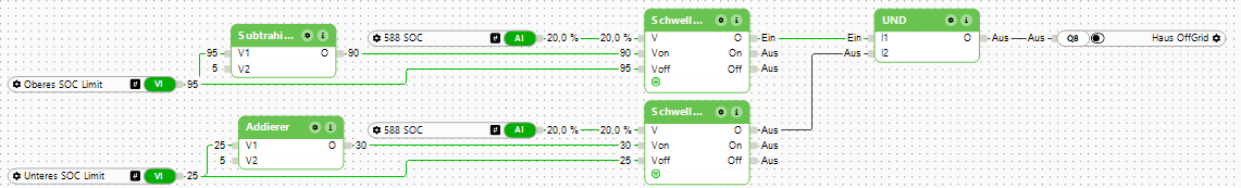

Da mir die Änderung mit dem Kabel mehrfach durch den CT Wandler ziehen zu ungenau war, baue ich gerade den Schütz zur Netztrennung ein.
Gesteuert wird er von meiner Loxone Homesteuerung.
Zwischen 25 und 95% SOC trennt er das Haus vom Netz.

Einbau ist getan:
  • Relais, was mir DC 24V schaltet und AC 230V durchschaltet, wenn angezogen (Im stromlosen Zustand offen)
  • Schütz, der wenn AC 230V anliegt, die 4 Leitungen trennt (im stromlosen Zustand geschlossen)
So habe ich es in der Loxone Steuerung gelöst.
Extra mit Schwellwertschalter, damit ich ein ständiges Ein-/Ausschalten verhindere.

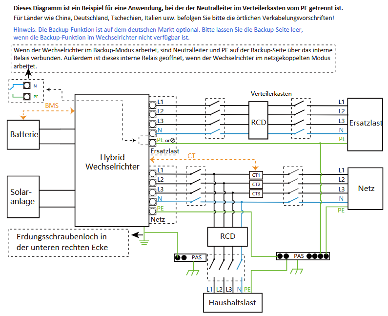

Was dann passiert ist, weiß ich ehrlich gesagt nicht.
Als ich die Funktion testen wollte, hatte ich einen Verkabelungsfehler gemacht.
Das Schütz was an eine Neutralleitung angeschlossen, die ich dann per Relais weggeschaltet habe. ::roll_eyes::
Dadurch ging der Schütz An/Aus/An/Aus/....
Danach war der DEYE scheinbar durcheinander.
  • Er schaltete den Strom an Last weg, obwohl das vor der Installation des Relais/Schütz immer dauerhaft funktioniert hat.
  • Er lud den Speicher, nachdem ich ihn wieder an GRID geschaltet habe nur mit 4-5kW, der Rest wurde ins Netz eingespeist.
Ich weiß ehrlich gesagt nicht mehr weiter.
Nachmittags, war er wieder "normal", aber ich traue mich aktuell nicht, GRID wegzuschalten.
Habe heute noch versucht die Lasten auf den 3 Phasen besser zu verteilen.
Hatte den Verdacht, das ein zu großes Phasenungleichgewicht dafür verantwortlich sein könnte.
Kann das jemand nachvollziehen und mir eventuell helfen?
Ich würde als erstes prüfen ob deine Anlage ohne Netz richig arbeitet.
Im Handbuch gibt es ausführliche Beschaltungsbeispiele:
Besonders wichtig ist der Punkt mit dem Neutralleiter, der als Insel erzeugt werden muss.
Prüfen würde ich das nur mit unempfindlichen (günstigen) Geräten an Load und Netz aus.
Messen ob Spannungen OK sind - Ja, dann ein Phase mit Föhn belasten - Spannungen prüfen.
Erst wenn das sichere Umschalten sichergestellt ist würde ich mit deinem Projekt weitermachen.
Das komische ist ja es hat alles schon funktioniert.
Ich musste die Tage noch mal was umklemmen, dafür habe die LSS vor dem Übergangszähler ausgeschaltet und somit das Haus ja Offgrid geschaltet.
Das hat alles super funktioniert.
Wo Du es ansprichst ich habe den Nullleiter an die PAS danach erst montiert.
Aber das dürfte doch kein Problem sein, oder?
Aber Ich werde alles noch einmal kontrollieren.
