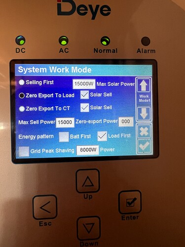

Danach kann man den Wert auf negative Werte stellen, zumindest über die ESP32 Schnittstelle, also über den Homeassistant (oder Iobroker mit HASS Adapter). Im Iobroker erscheint der Wert nach Neustart des Homeassistant Adapters und neu laden der Baumstruktur. Mit einem Wert von -10W habe ich 0,0 kWh Strombezug pro Tag und eine minimale Leerlaufeinspeisung.
Voraussetzung ist die Deye Firmware 1135.

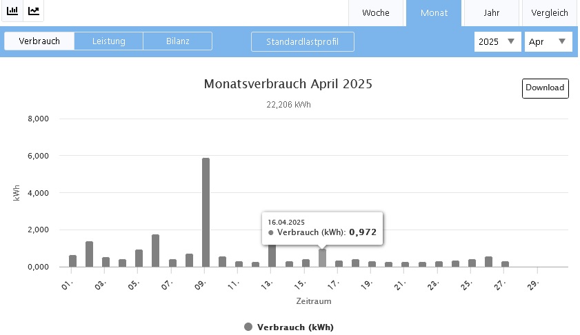

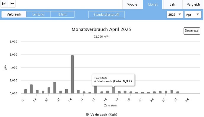

Ich weiss nicht wie ihr auf 1kWh am Tag kommt. Es muss aber wohl damit zusammenhängen wo ihr alles angeschlossen habt. Bei mir hängt alles am GRID, ich habe nichts am LOAD-Anschluss. Der WLAN Stick ist da immer noch drin, an Generator ist bei mir ebenfalls nichts dran. Mein Strombezug liegt bei:
Habe extra mal einen Tag mit ca. 1kWh Strombezug markiert damit man es sieht. Am 09.04 und am 13.04. wurde noch mit Durchlauferhitzer geduscht. Der Einkauf seit dem 16.04. liegt bei täglich 0,3-0,5kWh.
PS: Das ist aus dem Netzbetreiber-Portal direkt von meinem Smartmeter.

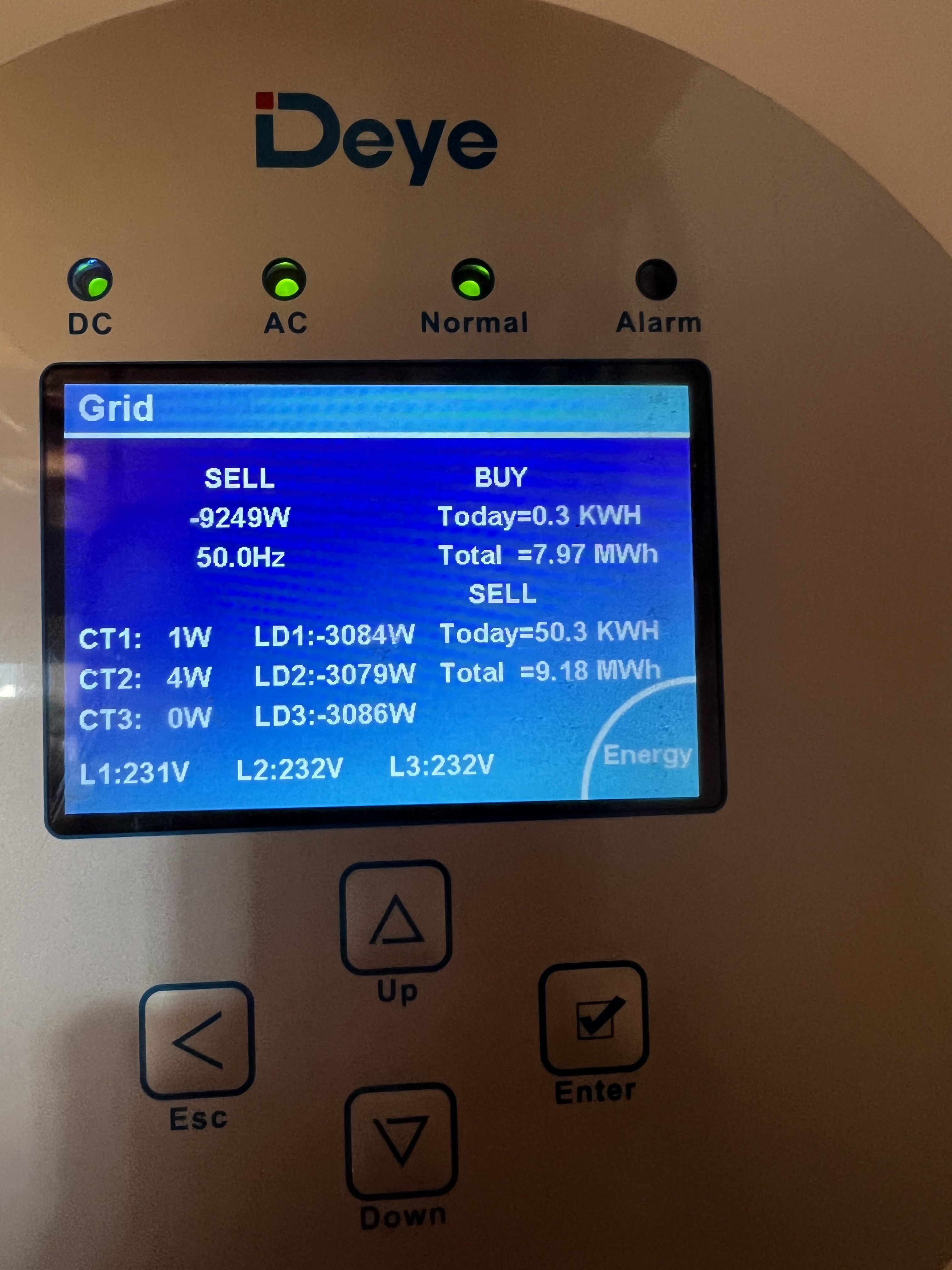

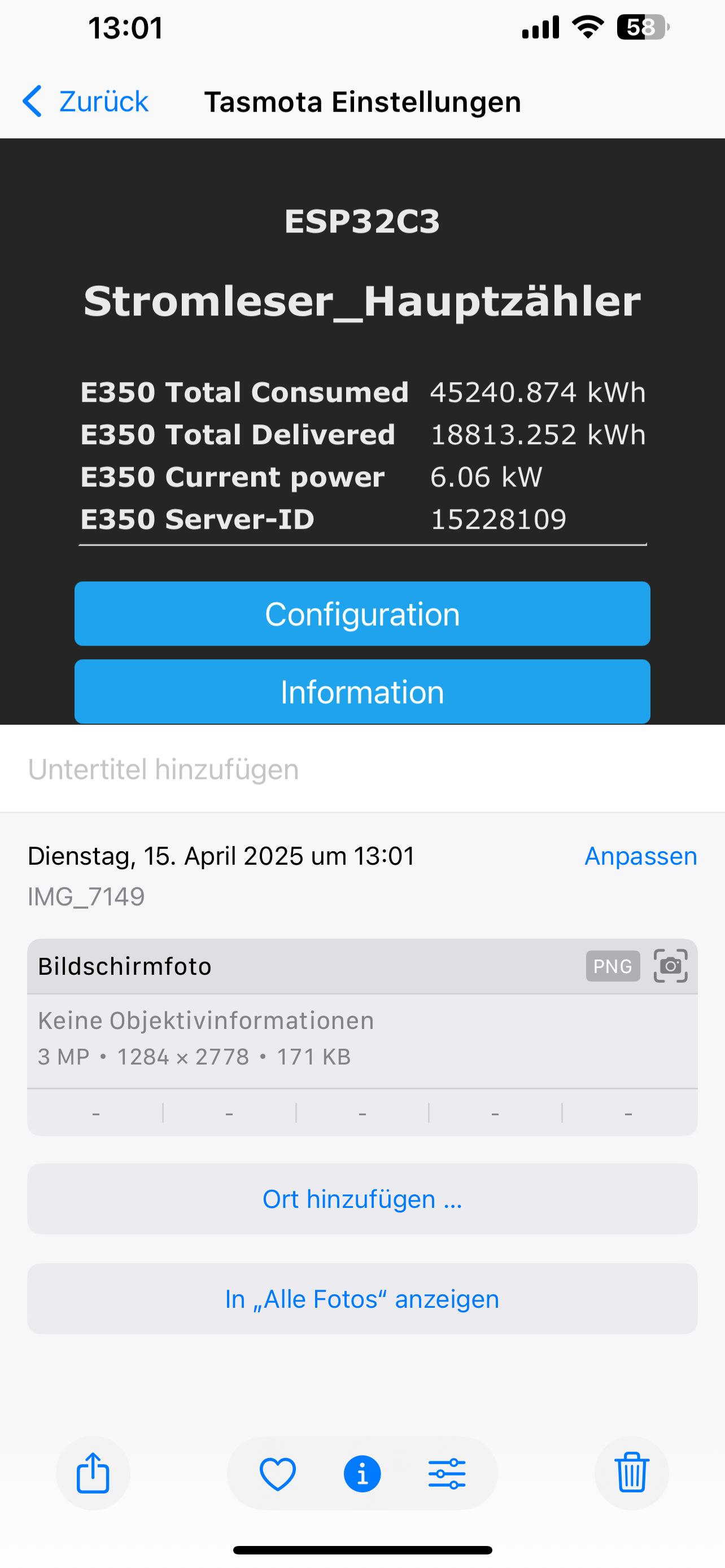

Ich habe bei mir letzte Woche einen Lesekopf am Stromzähler angebracht um damit die Wahrheit auszulesen. Dabei habe ich erstmal festgestellt, dass der Deye an den CT Klemmen im Schnitt 15W zu wenig anzeigt.
D.h. er regelt bei mir (FW 1151) bei eingestellten 20W rund um ~10W (lt. Deye Messwert), der Stromzähler zeigt aber ~25W.
Ich habe nun ein Kabel an dem die Netzteile für den Lesekopf und Deye Lüfter + RS485/Ethernet Adapter und meine Heizungssteuerung hängen mehrfach durch die CT Klemme gewickelt. Das funktioniert ganz gut und die vorher vorhandene Abweichung der Deye Werte (s.o. -15W) sind jetzt ziemlich genau so in die andere Richtung.
