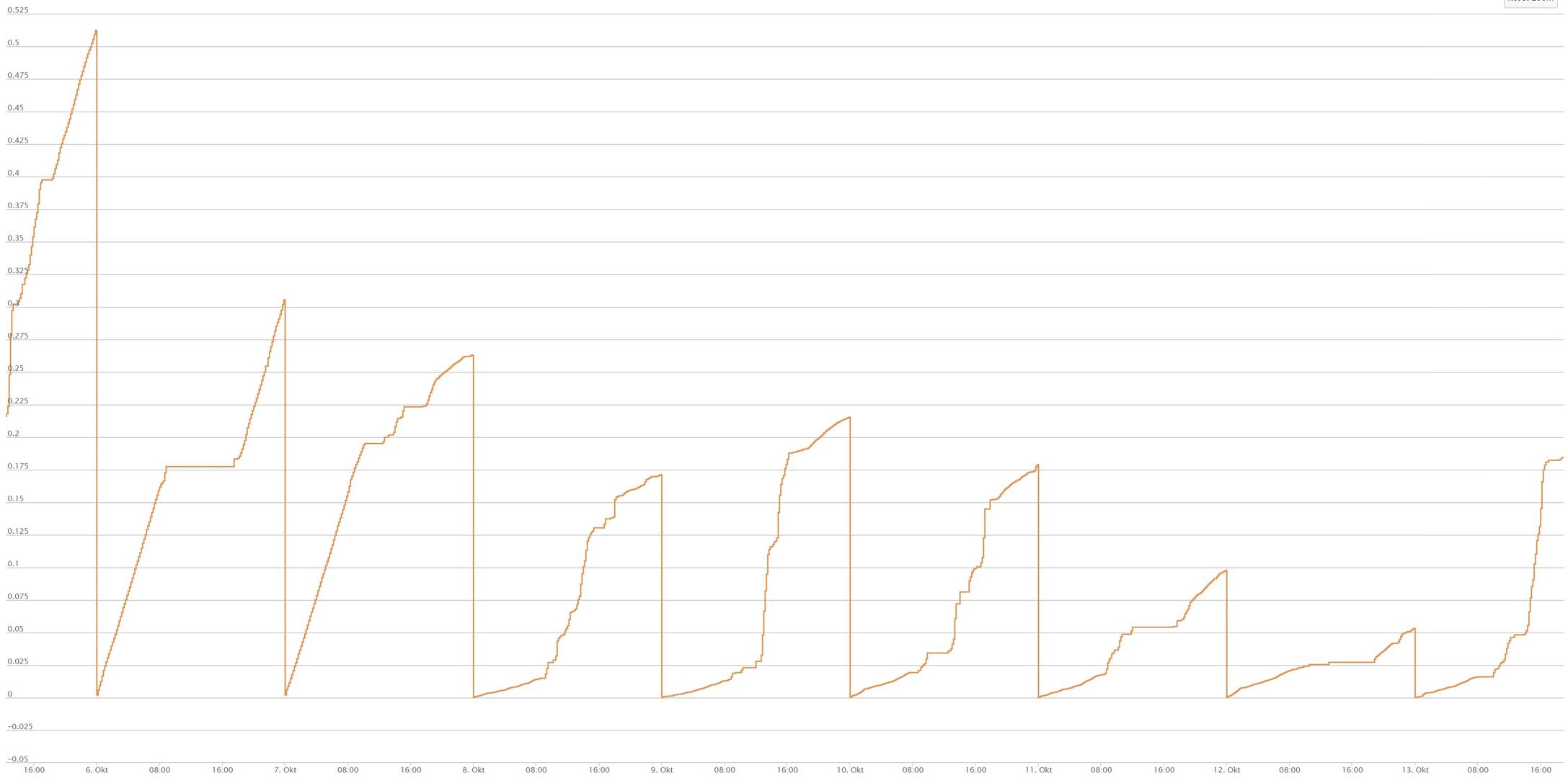

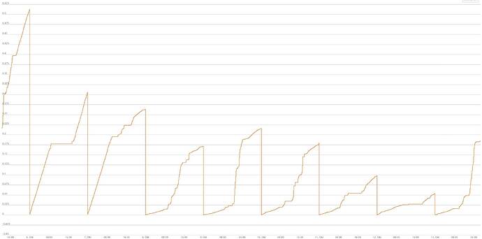

Der Netzbezug, je Tag kumuliert sieht dann folgendermaßen aus:
Diese Darstellung ist aufschlussreicher als die zappelnde Leistung.
Wenn keine PV-Leistung anliegt, steigt die bezogene Energie recht gleichmäßig an.
Die Steigung hängt dann davon ab, ob man 20 W Mindestbezug hat, auf der linken Seite des Diagramms, oder diesen auf etwa 0 W durch Kompensation reduziert hat, auf der rechten Seite. In Phasen mit PV-Leistung gibt es stärkere Schwankungen und die Energie steigt meist steiler und ungleichmäßig an. Wenn die PV-Leistung größer ist als die Ladeleistung und die Leistung der Hauslast, bleibt die bezogene Energie unverändert.
Die konkrete Höhe des Tagesverbrauchs wird durch verschiedene Gegebenheiten beeinflusst.
Z.B. geht ein Mindestbezug von 20 W in der dunklen Jahreszeit stärker ein als im Sommer, weil der Zeitraum, in dem er wirkt, länger ist. Messdaten sind deshalb nur bedingt über mehrere Wochen hinweg vergleichbar.
Außerdem lassen schnelle Leistungsänderungen, z.B. durch einen Induktionsherd die bezogene Energie schneller ansteigen, da die Batterie diesen nicht so schnell folgen kann. Einen Induktionsherd habe ich z.B. nicht.
Weiterhin beeinflusst das Zusammenspiel diverser Faktoren wie kWp-Leistung der PV-Anlage, Spitzenleistung und Tagesverbrauch der Hauslast, die maximale Lade- und Entladeleistung der Batterie sowie das Wetter die bezogene Energie. Bei einer großen Anlage kann man meist den maximalen Ladestrom so einstellen, dass bei Sonnenschein durchgängig Überschuss eingespeist und dadurch gar keine Energie bezogen wird.
Möglicherweise hat auch das BMS einen Einfluss. Ich verwende ausschließlich 200 A Seplos BMS.
Es gibt also viele Gründe, warum der Netzbezug differiert.

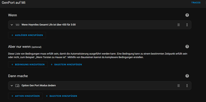

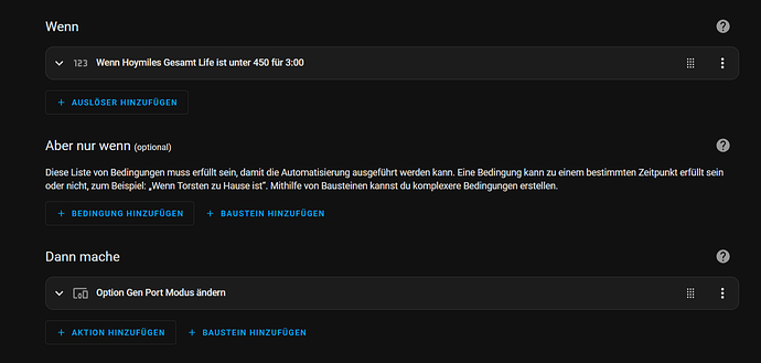

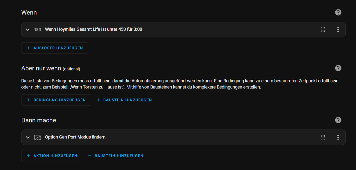

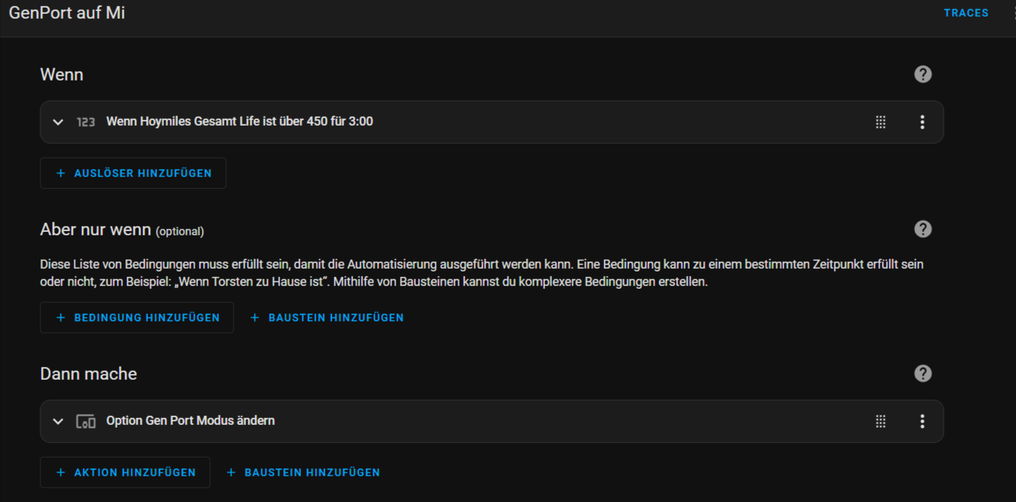

@sentry3, in meiner Yaml ( mit der Bagges Platine) steht dieser Eintrag:
select: - platform: modbus_controller id: sun12k_GEN_Port_Modus name: "Deye GEN Port Modus" address: 133 value_type: U_WORD optimistic: true use_write_multiple: true optionsmap: "GEN Input": 0 "SmartLoad Output": 1 "Micro INV Input": 2
text_sensor: - platform: modbus_controller modbus_controller_id: ${modbus_controller_id} id: ${device_type}_GEN_Port_Status bitmask: 0 register_type: holding address: 133 raw_encode: HEXBYTES name: ${device_type}-GEN Port Status lambda: |- uint16_t value = modbus_controller::word_from_hex_str(x, 0); switch (value) { case 0: return std::string("GEN Input"); case 1: return std::string("SmartLoad Output"); case 2: return std::string("Micro INV Input"); default: return std::string("----"); } return x;
In HA hab ich mir dann Automatisierungen eingerichtet, dass je nach PV Ertrag meiner Hoymiles MiWr zwischen Generator und MiInv umgeschaltet wird.
Die Einträge "Gen Input" "Smartload" etc. sind ja als Entität mit Auswahlmöglichkeit dann verfügbar. Ich bin da leider auch nicht so fit und kann das schlecht erklären, hab da auch ne ganze Zeit dran gesessen bis es passte. Von meinen 4 Hoymiles hole ich mir die Werte mit OpenDTU und füge die als Summen Entität in HA ein und die Summe ist dann der Schaltpunkt. Ich hab 450w gewählt (mit 3 Min. Verzögerung), darunter schaltet HA um auf Generator, darüber auf MiInv. Ich könnte verstehen, wenn du meinen laienhaften Ausführungen nicht ganz folgen ganz :wink:
UNd so sieht es in der Automations.yaml bei mir aus. Ich hoffe das hilft dir ein wenig weiter.

@totti1001
Dafür schonmal ganz herzlichen Dank!
Ist die Bagges Platine die kaufbare Option eines mit Klatremis ESPhome codes geflashten ESP32 mit integriertem TTL-Converter für die RS485 Modbus anbindung?
Ich habe in meinen HA Klatremis ESPhome Entitäten den Gen Input Schalter (selbst noch) nicht gefunden.
Muss ich Deinen unter Spoiler netterweise geposteten yaml Code erst meiner ESPhome Programmierung meines Deye Interfaces hinzufügen, um den fehlenden GEN_Port_Status Schalter zu erhalten?
Oder ist er im Klatremis ESPhome Interface bereits enthalten und ich habe ihn nur nicht gefunden?
(Sorry für meine Unsicherheit, aber ich bin noch sehr unerfahren bei der direkten yaml Programmierung und möchte mir meine HA Programmierung nicht durch unnötige Aktionen zerschiessen).
