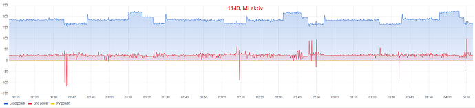

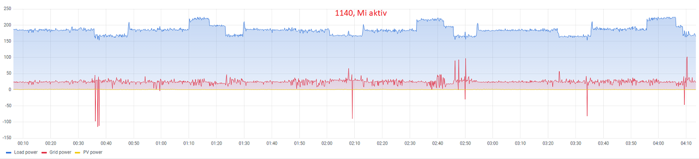

Bisschen wenig Infos. Mi Port aktiv? Warum bis 7:38 so hoher Netzbezug? Akku leer? Und 7:39 dann kurz gegen 0 um gleich wieder hoch zu gehen?
Und dein Mi Port ist auch aktiviert? Ist wirklich erstaunlich, welche Unterschiede es anscheinend gibt.

Na dann haben wir wohl unterschiedliche Deye, der regelt gar nichts gegen null sondern bleibt halbwegs in dem eingestellten Regelfenster, meist aber darüber.

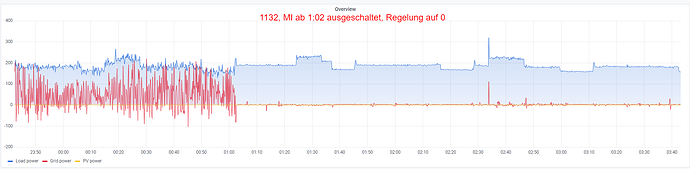

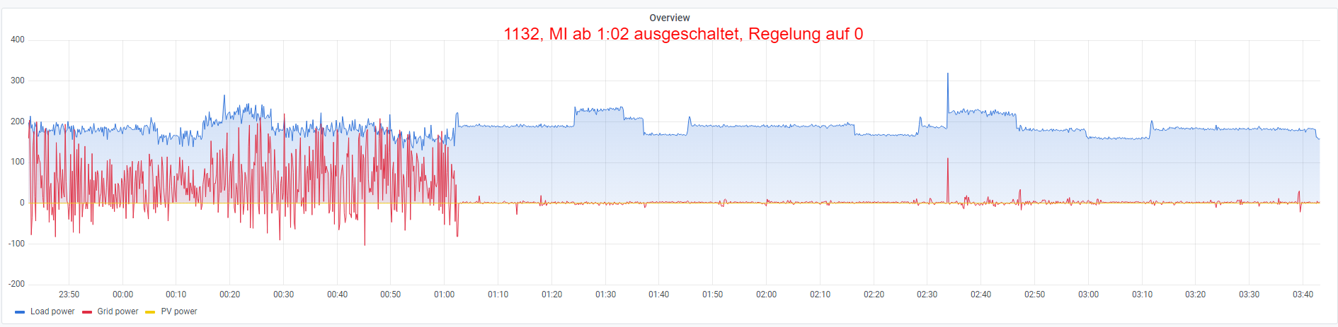

Jedenfalls nicht, wenn Mi Port Aktiv. Ist der aus, geht er fast gegen null (bei älterer Firmware, wenn 0 eingestellt ist). Und wenn ich z.b. 50 einstelle bleibt er auch auf 50 +-.
Das dachte ich mir schon, dass dein Screenshot ohne Mi ist. Da regelt er auch relativ gut.
Aber den "Käse" wird er auch bei dir machen, wenn dein generator Port als Microinverter eingestellt ist.
Kannst du einfach ausprobieren, indem du ihn mal aktivierst.
Es macht auch keinen Unterschied, ob da wirklich ein Gerät dran hängt, nur das reine aktivieren reicht. Du könntest deinen 2250 natürlich auch Netzparallel anklemmen und den Mi Port auslassen, dann lädt er den Überschuss aber nicht in die Batterie sondern ins Netz oder regelt ab, falls du 0 Einspeisung fahren möchtest.

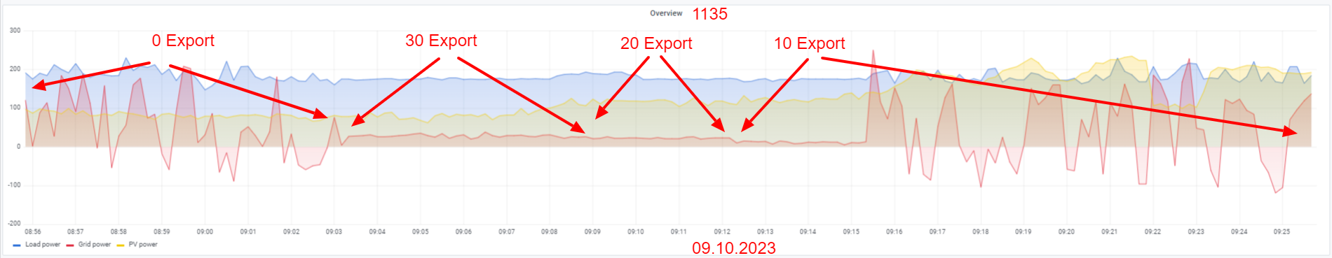

Wie man bei mir sieht (zurück auf 1135 Firmware), ist 0 Export eigentlich nicht brauchbar also hab ich mal etwas mit den Export Werten gespielt. Bei 10 dachte ich schon, ok vertretbar aber dann ging die PV Leistung nur geringfügig höher und es war wieder vorbei mit der Ruhe. Allein in der gut 1 Std. 100wh Bezug (am Zähler abgelesen).

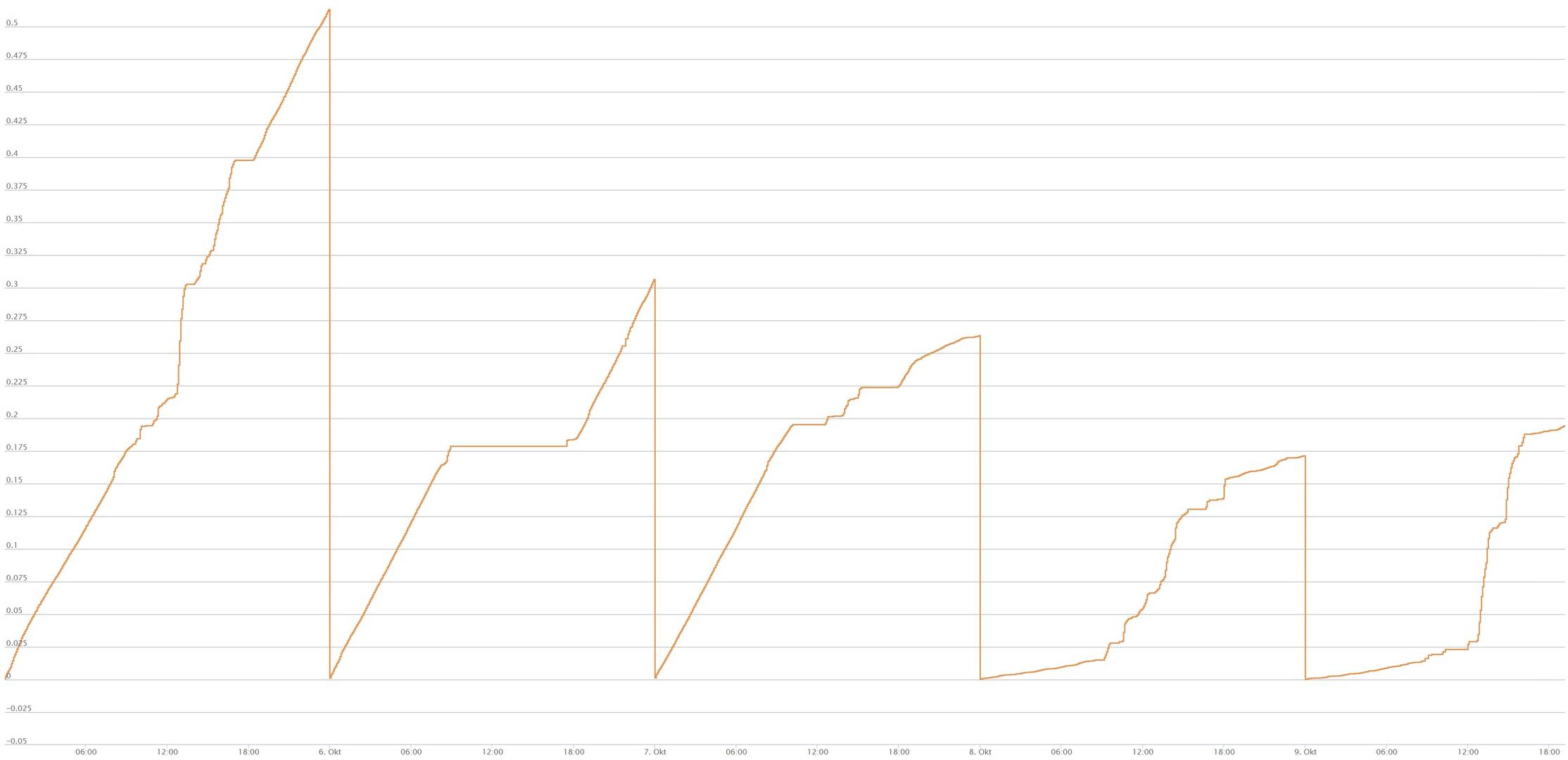

Dank an @ackmaniac für die Idee. Ich habe sie nun auch umgesetzt, wobei ich einfach nur die Zuleitung eines an L1 hängenden ohnehin vorhandenen Rundsteuerempfängers 13 mal durch die L1-CT geführt habe. Aufgrund von dessen gemessener Scheinleistung von 7.2 W hatte ich zunächst nur 5 Windungen spendiert aber dessen Wirkleistung aus der Kompensation der 20 W bei 13 Windungen berechnet scheint wohl eher bei 1.5 W zu liegen. Diese Information gab es als Zusatzeffekt der Kompensationsmaßnahme. ?

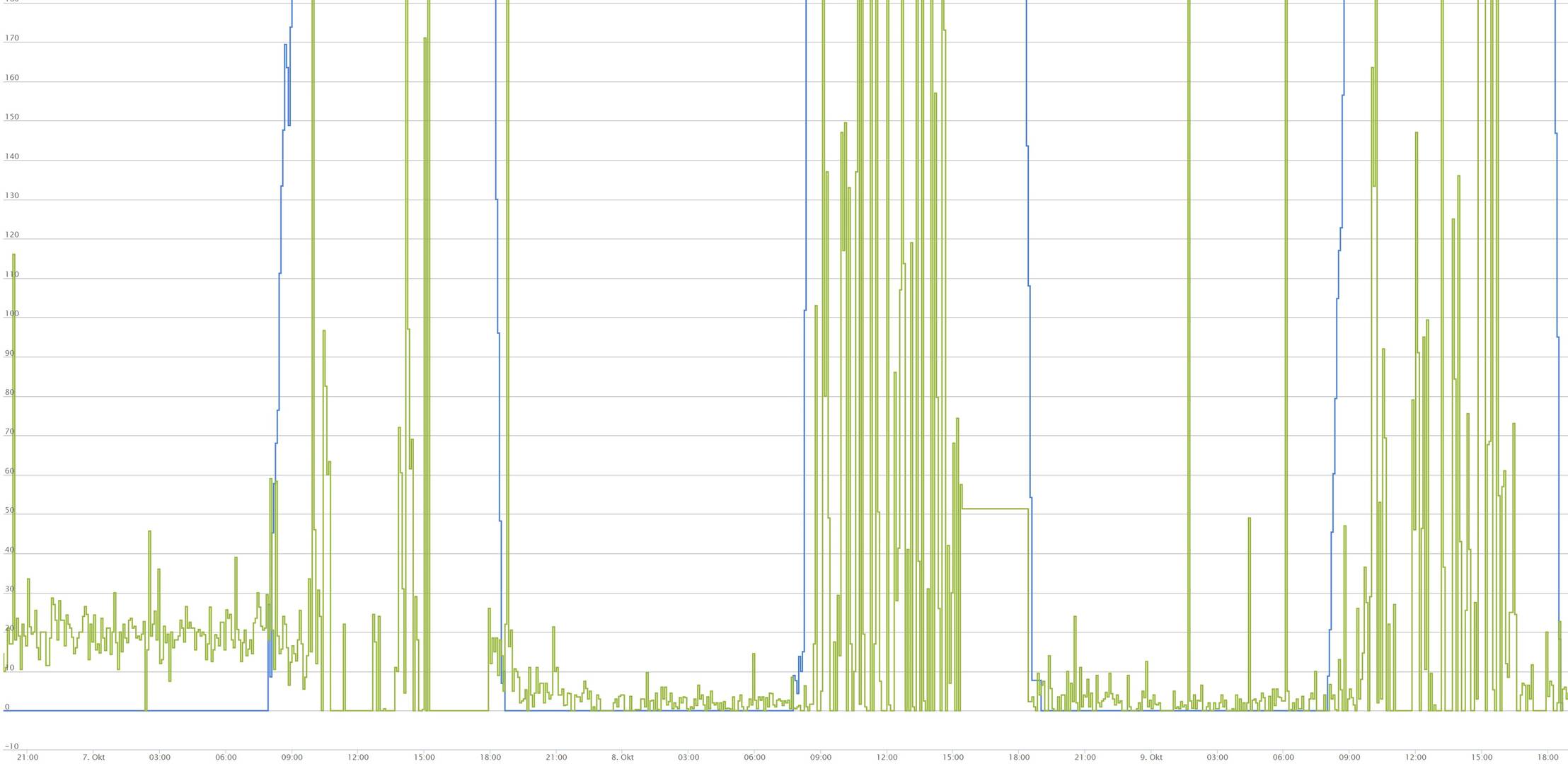

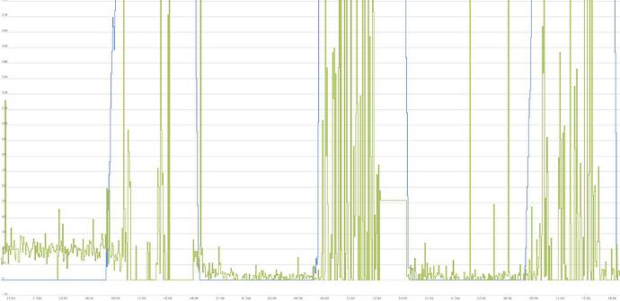

Mit der Firmware 1139, die ja in Phasen ohne PV-Leistung gut regelt, wurde der Mittelwert des Strombezugs von 20 W deutlich reduziert.
Dargestellt in grün ist der vom Zähler gemeldete Strombezugsmomentanwert.

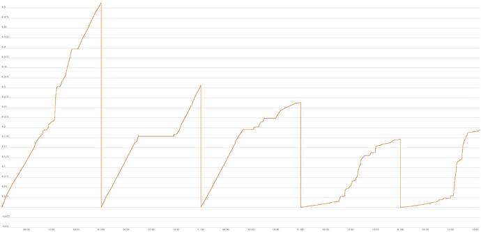

Der Tagesbezug hat sich dadurch auch deutlich reduziert, wobei der bei meiner Anlage bisher auch nicht so riesig war. Die gestern erreichten 171.2 Wh Tagesbezug waren zuvor selbst bei durchgehend Sonnenschein nie erreichbar.
Am dargestellten Tagesenergiebezug ist die Steigung ohne PV-Leistung durch die Kompensationsmaßnahme am 07.10. ab 18:00 Uhr deutlich reduziert.
Für mich hat die Firmware 1135 nun keinerlei Vorteil mehr gegenüber der 1139.

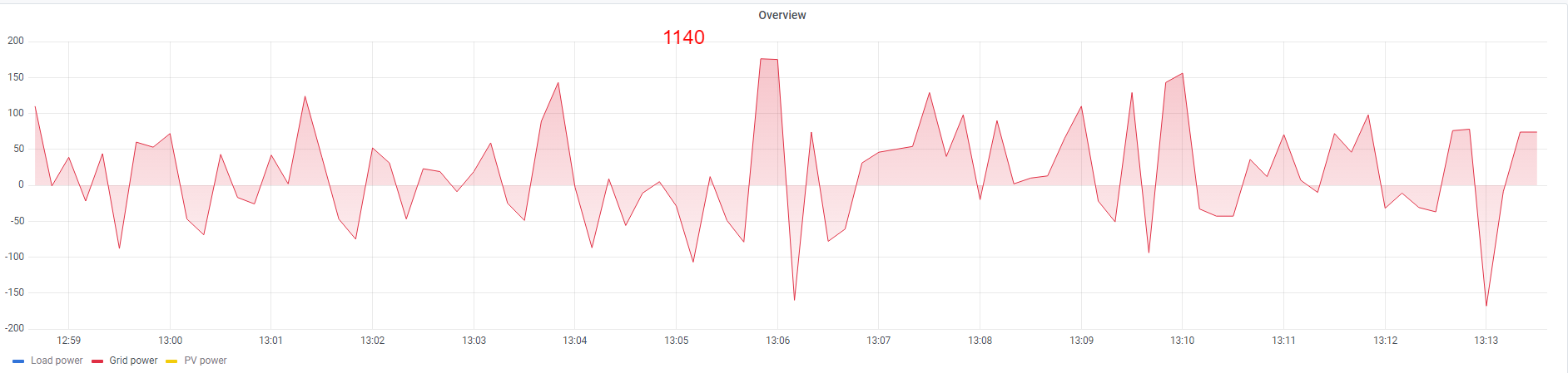

Hatte die 1135 mit div Einstellungen getest und bin wieder auf die 1140 zurück und werde das mit der Klemme mal probieren. Allerdings denke ich, dass das ganze nur funktioniert, wenn der Bezug relativ konstant ist. Mit der 1140 sieht es bei mir im Moment so aus, Last ist relativ konstant und von PV abgedeckt aber er lädt gerade den Akku:
Ich denke, da hilft auch die Lösung hier nicht wirklich

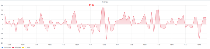

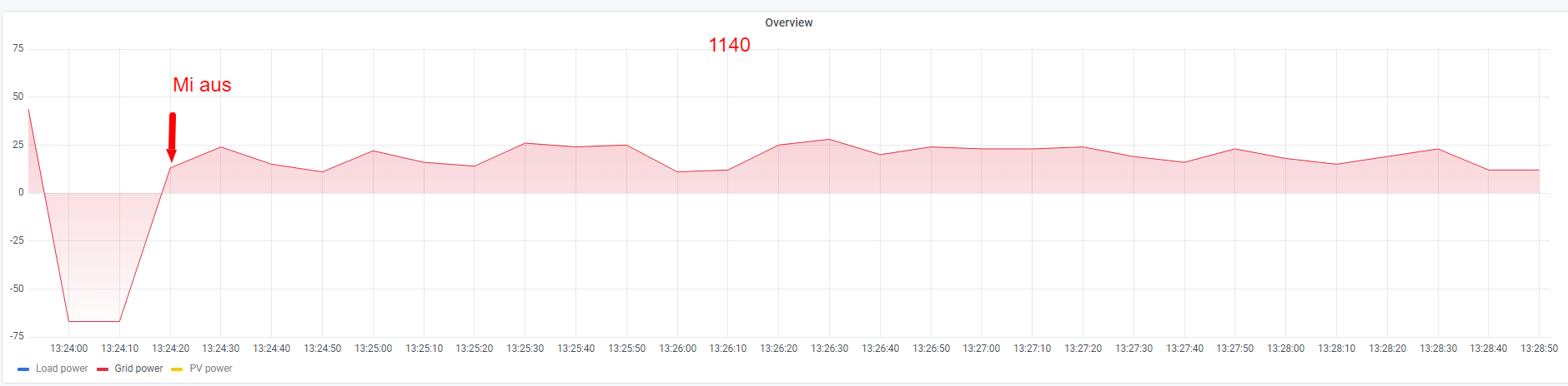

So sieht es dann aus, wenn der Mi aus ist. Nicht täuschen lassen, die Skalierung ist jetzt nur noch bis bis 75 statt vorher bis 200.
So wie ich das verstanden habe, ist die Regelung bei 1139 und 1140 gleich. Wenn wirklich jemand eine Verbesserung der Regelung bei der 1140 gegenüber der 1139 festgestellt hat, würde ich natürlich updaten, ansonsten aber auf die nächste Version warten.
