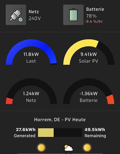

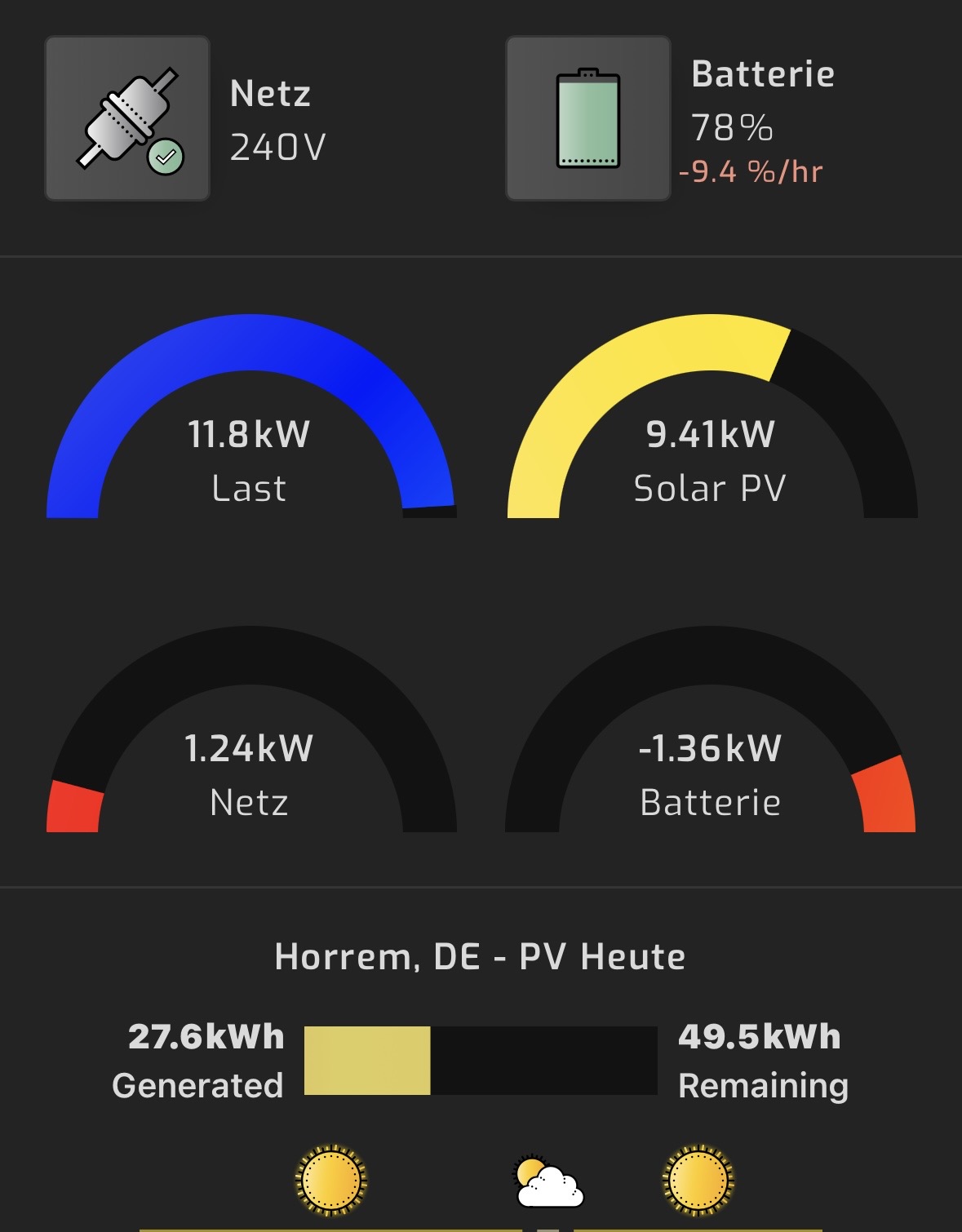

“Heute total verrückt, fast gleiches Wetter nichts besonderes zu gestern geändert und aktuell 9,2 kWh Bezug trotz fast vollen Akku. Ich wüsste auch nicht was zw. 10:34 und 10:54 Uhr anders gewesen sein soll.”
”Ich kann mir das auch nicht erklären.”
Du liest die Daten aus (wie oft? womit? Deswegen die Frage nach dem Ausleseintervall).
Dein Netzbetreiber liest die Daten auf dem Zähler aus.
Der Zähler funktioniert richtig, der Zähler von HA zählt richtig.
Dann hast du in 20 Minuten 8,2kWh verbraucht. Das sind 24,6KW. Mir fällt nur Durchlauferhitzer oder ein E-Auto ein. Ansonsten wüsste ich nichts, welches über drei Phasen diese Leistung ziehen sollte.

Das macht es schon was deutlicher. Das bedeutet, du hattest die 8,2kWh Netzbezug tatsächlich, aber WANN über welchen Zeitraum und wie und wo und was, das zeigt dann HomeAssistant noch nicht wirklich schlüssig auf.
Du weisst also nicht, wo die ca. 8,2kWh Bezug um 10:54 herkommen. Das kann morgens gewesen sein im Laufe von “Toaster, Hände waschen mit Mini-Durchlauferhitzer, Kaffeemaschine” oder ein Großverbraucher, vielleicht Heizlüfter im Bad oder sonstwas.

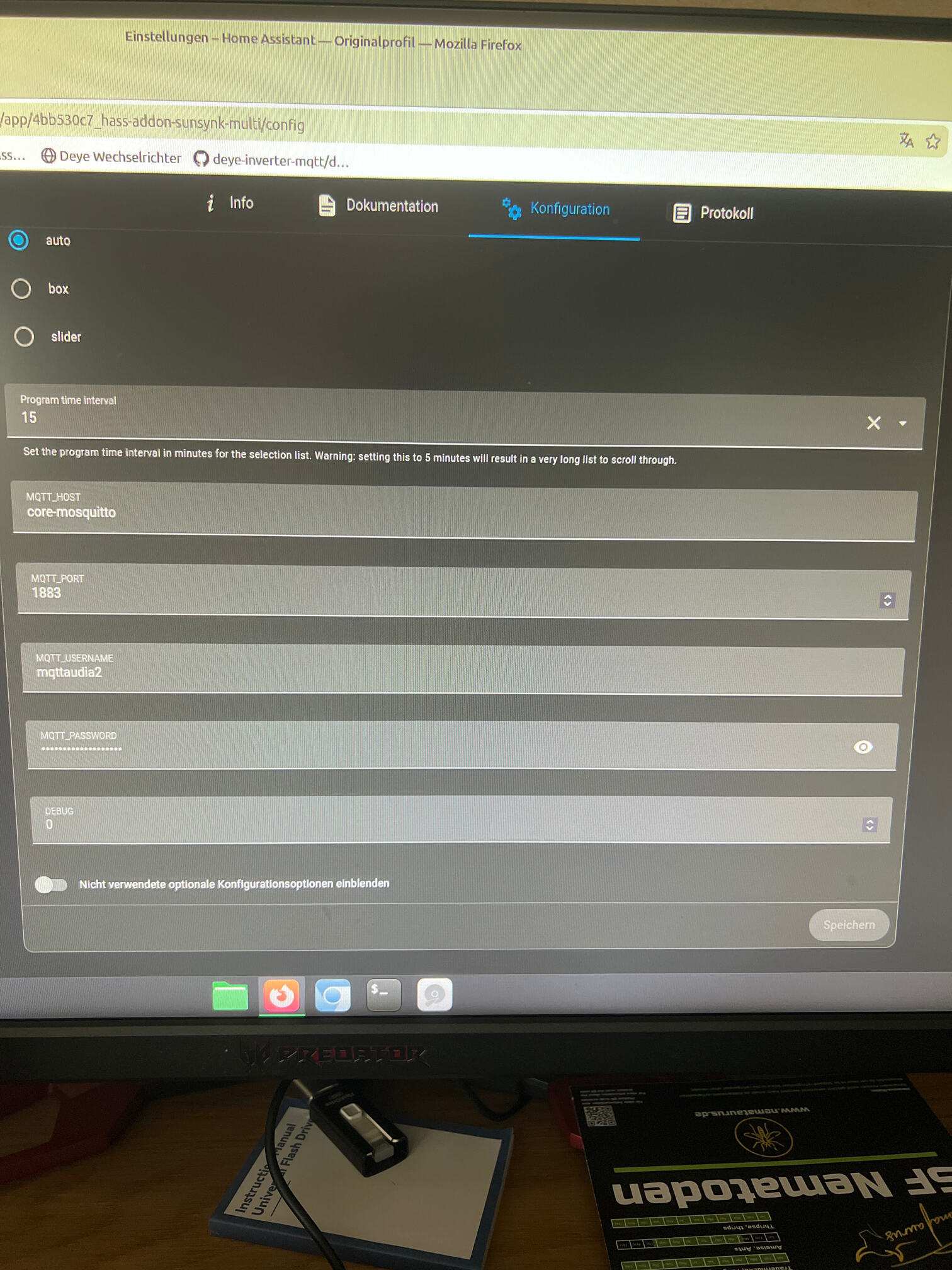

Moin Leute, wenn Mic händisch ausgestellt wird abends, dann funktioniert mein System super kein Bezug über die Nacht.

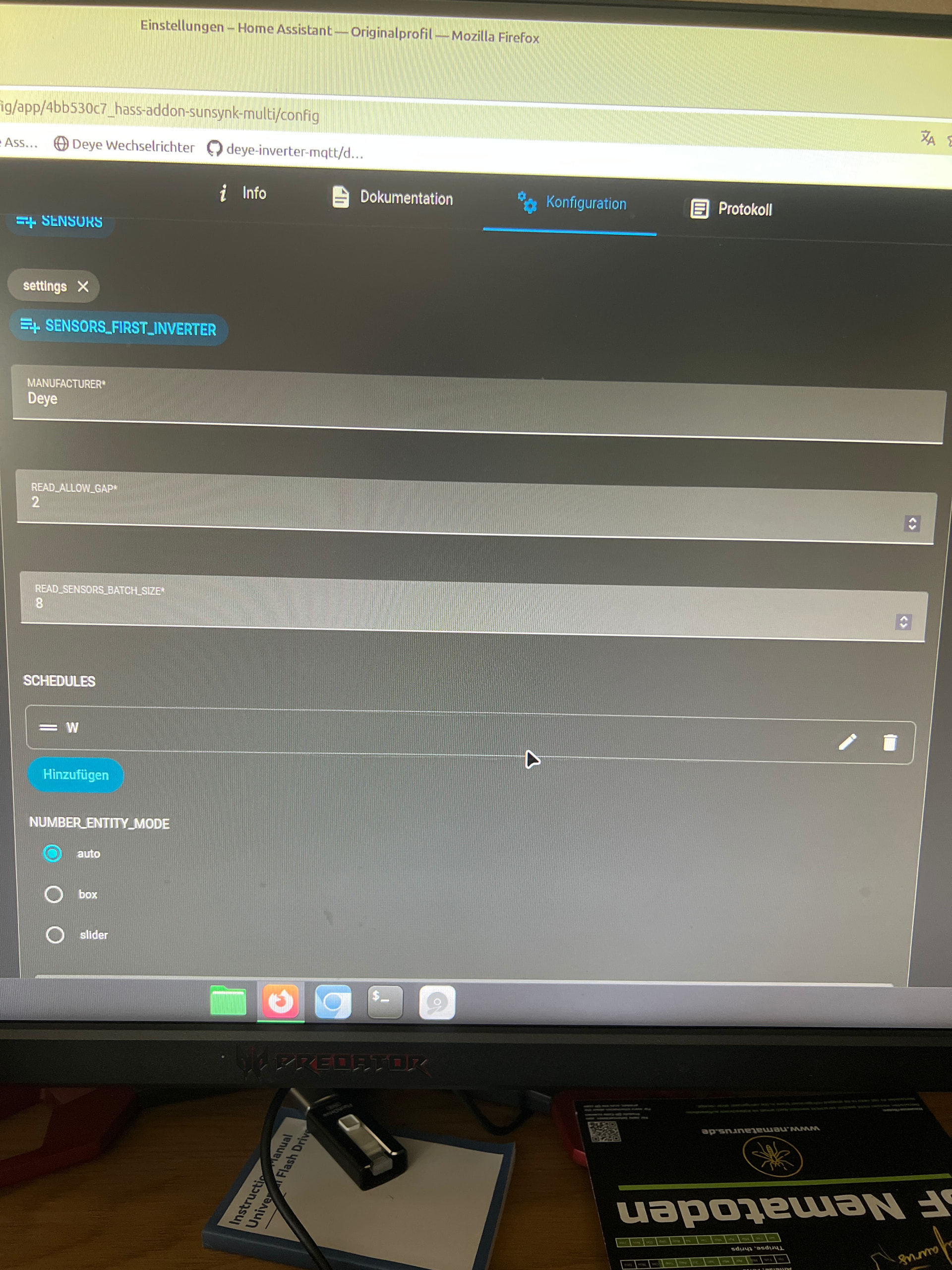

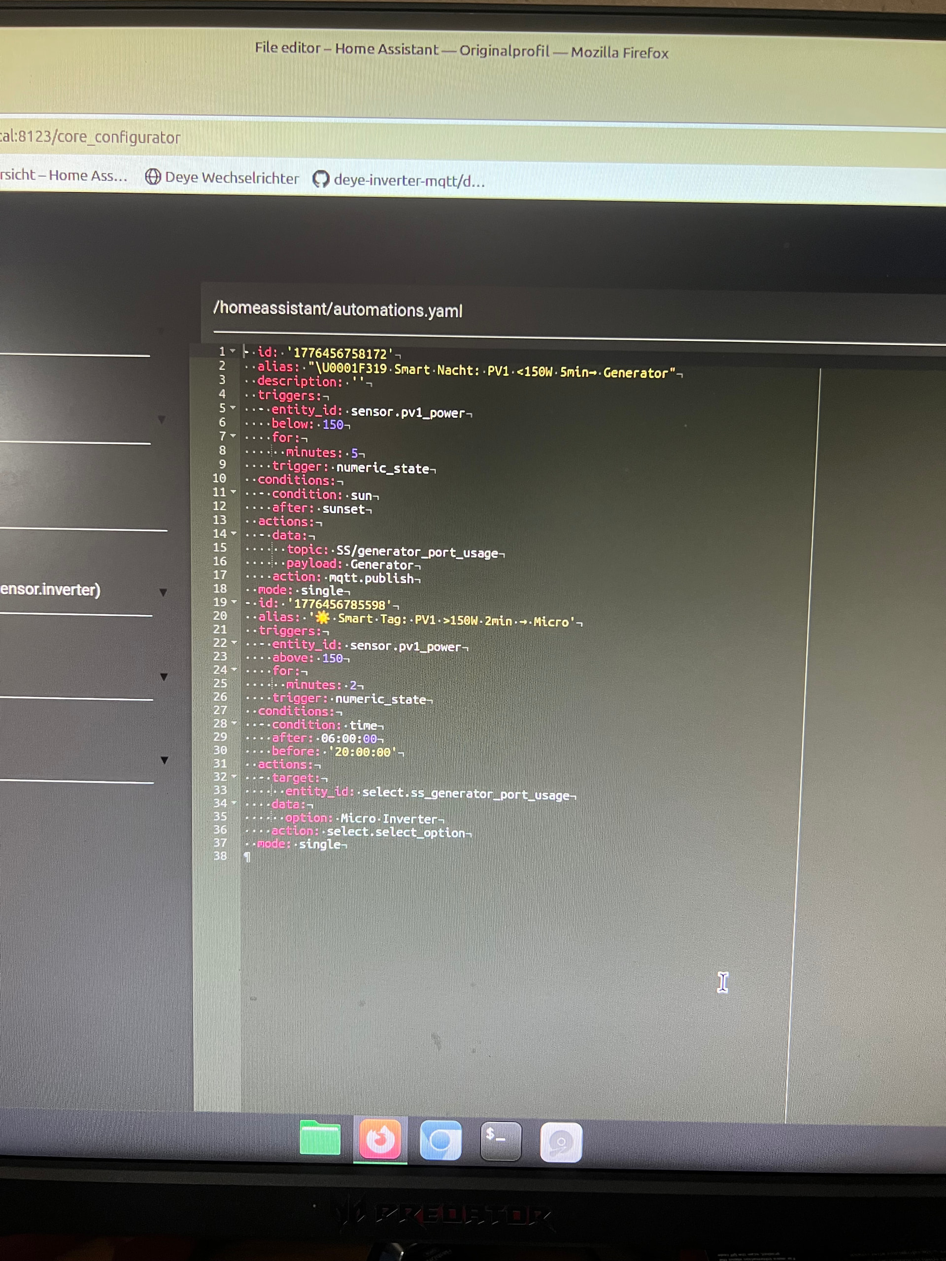

Ich wollte das Ganze jetzt mit Home Assistant automatisieren und habe gestern etliche Stunden mit KI Hilfe versucht das hinzubekommen. Laut K I. Funktioniert das System jetzt perfekt automatisch. Wenn ich aber am Wechselrichter schaue, dann sehe ich, dass der Generator Port abends nicht automatisch umschaltet und auch morgens nicht automatisch auf Mikrowechselrichter wieder um geschalten wird. In der Garage benutze ich einen Waveshare RS485 to RJ45 Ethernet Converter der vor der Automatisierung immer grün leuchtete und seit der Automatisierung blau ist.

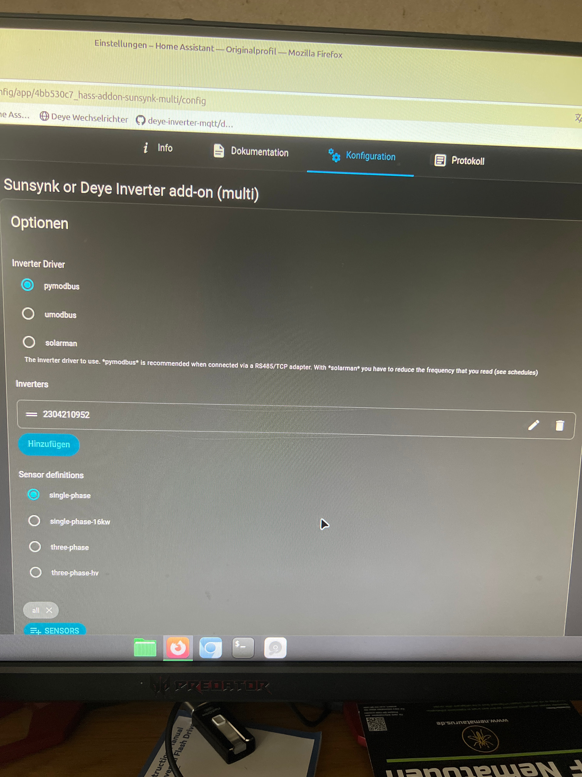

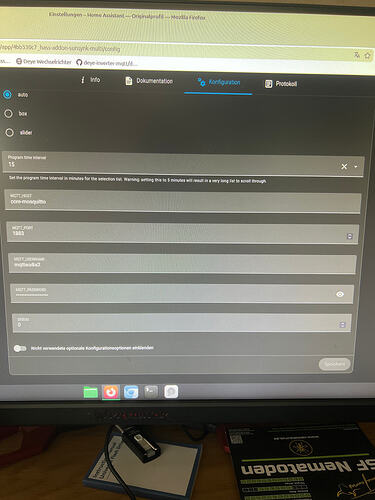

Laut Ski sollte ich mir das Add-on Sunsynk or Deye Inverter herunterladen und installieren habe ich gemacht.
Dann sollte ich zwei Automatisierung erstellen, was ich auch getan habe. Es funktioniert leider nicht. Vielleicht kann jemand helfen und sagen, woran es liegt.
Vielen lieben Dank
Du gehst keine leichten Wege? Aus meiner Sicht ist die Solarman-Integration von David am einfachsten. Sie kommuniziert mit Deye über den WLAN-Stick, sodass du keine Zusatzhardware benötigst.
Wenn du deinen YAML-Code postest, dann bitte als Code, aber nicht als Foto.
Anbei sind zwei meiner YAML-Codes.
alias: MI Ausschalten
description: ""
triggers:
  - trigger: sun
    event: sunset
conditions:
  - condition: state
    entity_id: select.inverter_io_mode
    state:
      - Microinverter
actions:
  - action: select.select_option
    metadata: {}
    data:
      option: Generator
    target:
mode: single
alias: MI Einschalten
description: ""
triggers:
  - trigger: sun
    event: sunrise
    offset: "00:30:00"
conditions:
  - condition: state
    state:
      - Generator
actions:
    metadata: {}
    data:
      option: Microinverter
    target:
mode: single
Den Stick habe ich nicht mehr nur per LAN also den Stick mit LAN Anschluss.
Solarman-Integration von David> diese benutze ich darüber sehe ich die Daten vom WR( denke ich)
Eins noch, was immer ich gestern Abend gemacht habe, bis jetzt habe ich 0 kWh Bezug! Sehr komisch, da sonst min. 0,1 kWh waren.
