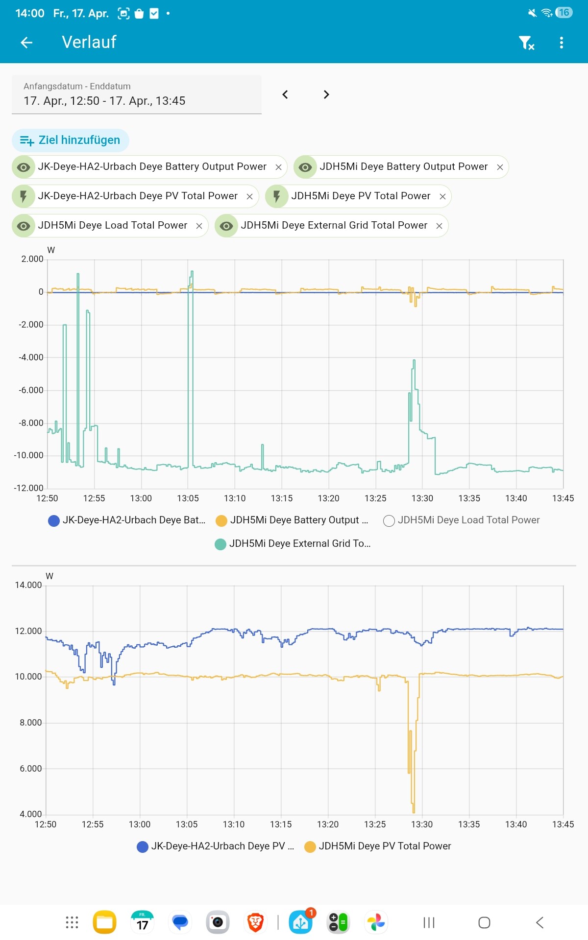

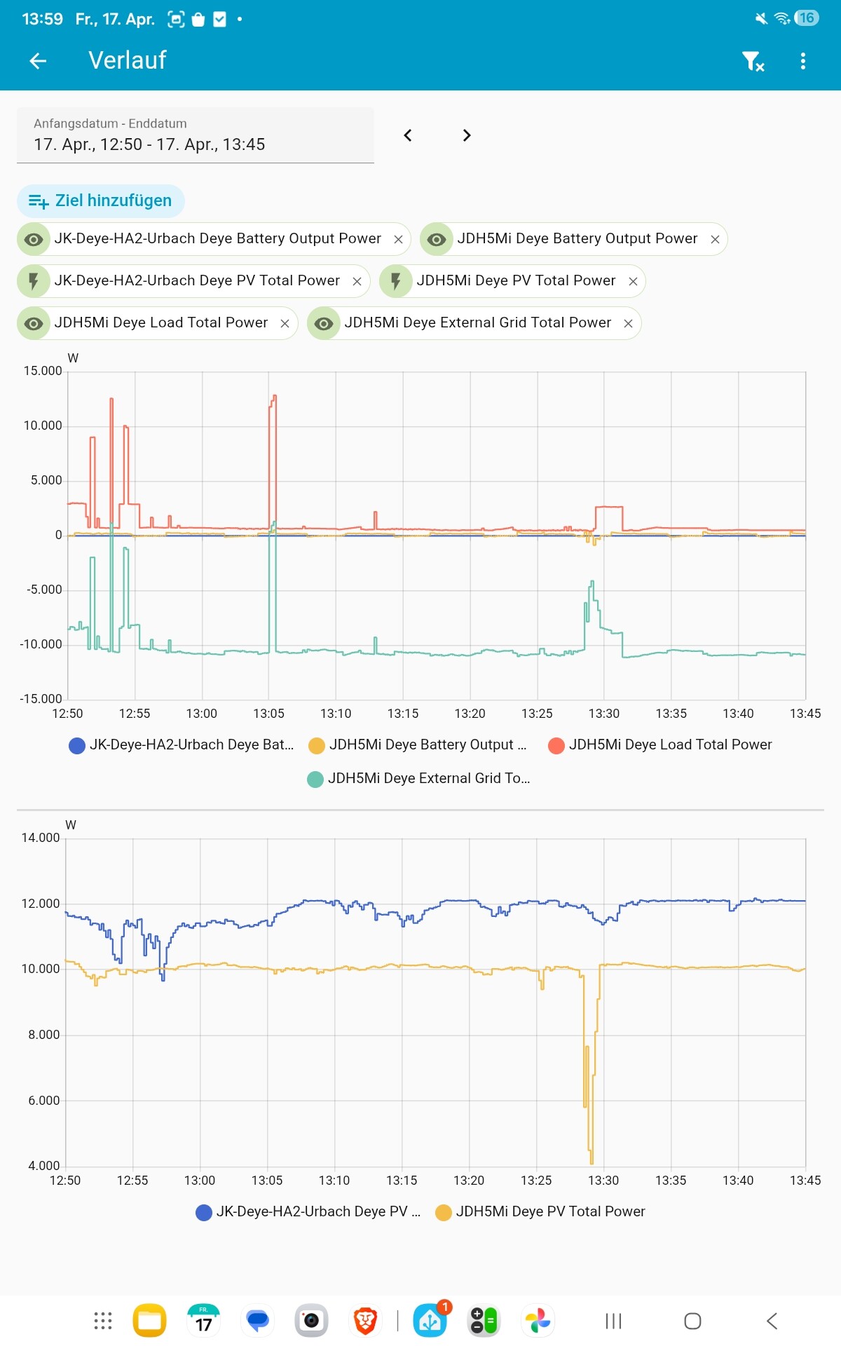

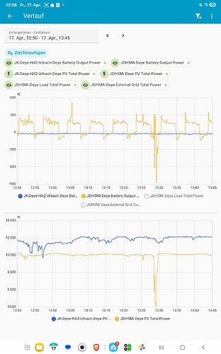

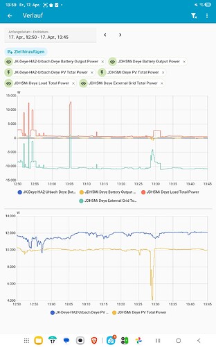

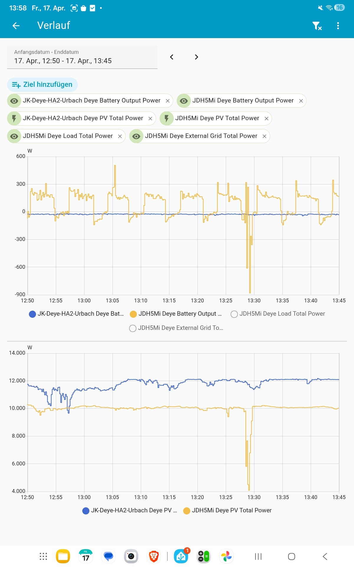

Ich hab zwei unabhängige Deye 12k LV in Betrieb. Der Erste ist vom Januar 2023 der zweite vom Oktober 2023.
Der erste Inverter hat zur Batterie eine ruhige Ladelinie, der zweite nicht. Beim zweiten Inverter sieht es so aus , als ob bei voller Batterie periodisch geladen und wieder entladen wird und der entladene Strom ins Netz eingespeist wird. Siehe Bilder.
Die Sägezahnlinie ist auch bei nicht voller Batterie vorhanden, dann wird aber nichts ins Netz eingespeist.
Die blauen Linien sind vom ersten Inverter.
Der erste Inverter lief anfangs ein halbes Jahr im Inselbetrieb. Aus dieser Zeit ist noch eine nicht geänderte Einstelltung in Advanced Settings Netzspitzenausgleich auf 10 Watt gestellt. Beim Zweiten Inverter stehen hier 8000 Watt. Könntes es an dem liegen?
Kennt jemand dieses Verhalten des zweiten Inverters und wie könnte das abgestellt werden?

Ja, ganz aktuell von aus China aufgespielt. HMI 1001-C05E und 2006-1175-1807. Es bewirkte aber keine Änderung.
Im Volt-Modus erscheint bei aktuell begrenztem Strom (15 A) eine ruhige Ladelinie. Vielleicht liegt es an dem für Lithium-Mode aktiven Controller. Die sind aber auch für beide Inverter gleich.
