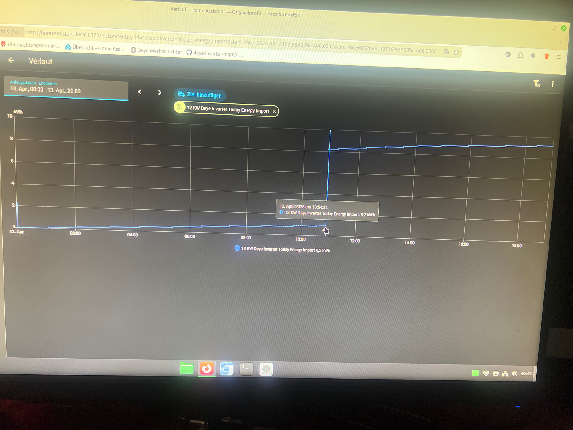

Heute total verrückt, fast gleiches Wetter nichts besonderes zu gestern geändert und aktuell 9,2 kWh Bezug trotz fast vollen Akku. Ich wüsste auch nicht was zw. 10:34 und 10:54 Uhr anders gewesen sein soll.
Ach ja CT Klemmen habe ich keine sondern den Eastron.
Was sagt denn der Zähler des Energieversorgers?

Der bestätigt das!

Wie ist denn dein Ausleseintervall? Du kannst doch nicht innerhalb weniger Minuten 8,2kWh verbrauchen. Durchlauferhitzer? Wenn in 30min Intervallen gemessen wird könnte das hinkommen. Oder eben ein E-Auto mit 22KW laden.
