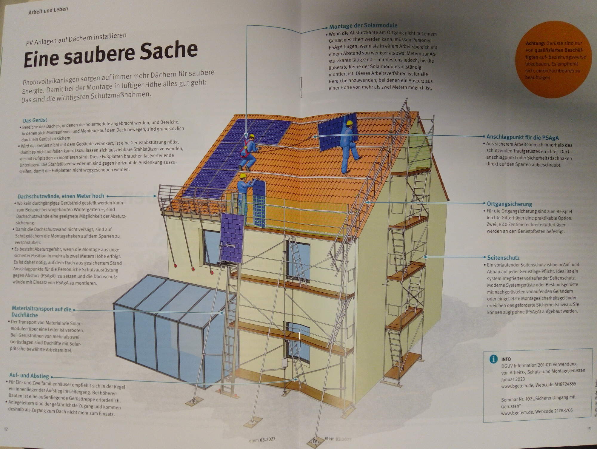

Berufsgenossenschaft - welche ist denn da für Dich zusändig? Die BG ETEM (Energie-Textil-Elektro-Medienerzeugnisse) etwa?
Ach ja, wenn man bei denen zahlendes Mitglied ist, dann bekommt man immerhin regelmäßig die BG ETEM-Zeitschrift zugeschickt, in der einem dann mitunter GAAAAANZ genau die Unfallverhütungsvorschriften für PV-Dachmontagen erklärt werden:
Also ist ja klar, erst muss man ein Gerüst mit Dachfangnetz aufbauen, um aus dessen Schutz heraus dann einen Anschlagpunkt für die PSAgA (=persönliche Schutzausrüstung gegen Abstürzen) auf dem Dach zu montieren, an dem man sich dann mit der PSAgA "anleint", um dann sicher die Dachschutzwände im Bereich des Wintergartens mit den Sparren zu verspaxen, woraufhin man auch schon mit der PV-Montage beginnen kann.
Also klar, macht ja jeder so, oder...?

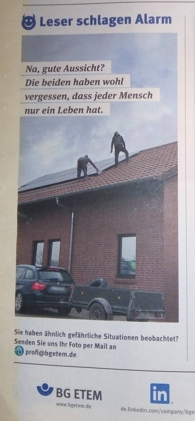

Dass es in der Praxis manchmal anders läuft, scheinen die bei der BG ETEM aber auch schon mal aufgeschnappt zu haben:
Also ja, es gibt manchmal ganz amüsante Lektüre frei Haus, wenn man bei denen Mitglied ist.
Nun gut. Zwei Extrema.
Bis auf die PSAgA sah es bei mir auch fast aus. Gerüste vorne, an den Seiten und auch das Dachfangnetz sowie seitliche Absicherung.
Bei keinem Angebot, dass ich bei Solateuren bzw. Elektriker eingeholt habe, fehlte das Gerüst. Auch bei den Kollegen, die eine Solaranlage haben installieren lassen. Glaube, dass das kaum noch jemand ohne Gerüst und Dachfangnetz macht, außer Privatpersonen.
Warum auch. Die Kosten des Gerüstes zahlt ja der Kunde. Warum sollte man darauf verzichten?
Die sollten bei dem Bild aber mal lernen wie man die Schienen für die Panels platziert.........
Gerüst ja, aber doch keine Volleinrüstung ringsum.
Demnächst braucht der Kaminkehrer auch noch ein Gerüst.
Ringsrum ist ja auch nicht gezeigt. Hinten ist kein Gerüst gezeigt. Aber Gerüst an den Seiten bis über das Dach hoch ist heutzutage schon Stand der Technik und war sowohl bei mir als auch den Kollegen der Fall. Mag sein, dass das die Solateure vor 10 Jahren das noch anders gemacht haben.
