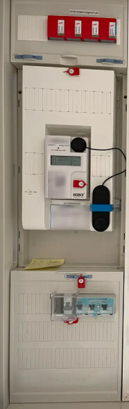

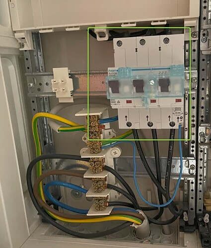

Sind denn Sammelschienen wirklich Pflicht? Ich habe nur "Klemmklötze" nix mit Schienen. Da hängt dann der SLS (Hutschiene) dran und dann geht es ab zum Zähler.
Der Ableiter ist im oberen Anschlussraum nach dem Zähler. Wie Du schreibst auf der Hutschiene und OK.
Das wurde so abgenommen und auch der Elektriker vom VNB der den Zähler gesetzt hat hatte daran nichts auszusetzen.
Ich würde hier noch unterscheiden zwischen einem Neubau und einer Bestandsaanlage. Natürlich ist bei Veränderung oft eine Neuabnahme notwendig und die hat nach geltenden Regularien zu erfolgen. Was in der Praxis passiert, aber oft etwas ganz anderes und in der Verantwortung der verantwortlich zeichnenden Person.
Davon ab, Dein Schrank sieht für mich wie ein gängiger Hager Schrank aus. Kann der nicht auf eine Schienenlösung umgebaut werden indem links der Einsatz getauscht wird?
Kann ja - und ja ist Hager. Aber der Elektriker hat das nichtmals in Erwägung gezogen. (Ich habe mir da ja auch Kosten gespart, von daher ist mein Interesse da auch nicht sonderlich hoch).
Solange er dafür unterschrieben hat, wäre für mich alles i.O. Ich sehe es nicht als Pflicht eines "Laien" zeichnungsberechtigtigte Fachpersonen in ihrer Arbeit zu kontrollieren. Sollte etwas passieren, wird er sich dafür rechtfertigen müssen. Aber mal ehrlich nur wegen so einer Ausführungskiste ohne offentsichtliche Größere Auswirkung auf die Sicherheit, würde ich mir auch stark wünschen "kein Fass aufzumachen". Das obliegt halt der Fachperson mit seiner Freizeichnung. Insofern, freu Dich doch jemanden mit soviel Praxisnähe erwischt zu haben.
Wenn Du mal in Haushalte kommst wo noch Leitungen mit Stoffmantel in Bleirohren liegen, dann wird man bei sowas eher entspannt.
P.S.: Wie kommst Du eigentlich an das Foto? Das ist doch normal ein Bereich der verplombt ist :rofl:
Freut mich ja auch - zeigt eben in der Praxis wird manchmal auch mit Verstand rangegangen.
Logo ist der verplombt - es soll aber auch Elektriker geben, die lassen Dokumentation während Ihrer Arbeit zu.

Ich finds klasse und sehe auch nichts was da sicherheitstechnisch schlecht sein sollte.
Die VDE Normen sind kein Gesetz. Das Gesetz ist das EnWG, insbesondere §49. Das besagt, wenn die Normen eingehalten werden, dann sind auch die anerkannten Regeln der Technik eingehalten. Dann ist man als Elektriker auf der sicheren Seite.
Wenn man das so macht wie in deinem Bild und Kraft seines eigenen Urteilsvermögens sagen kann, da gibt es keine Risiken, die ich bei der Sammelschiene nicht auch hätte - voila, genau so gut.
