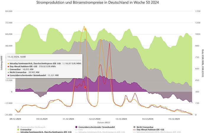

Selbstredend, weil billiger. Aber die Lage ist schon bedenklich. Immer dann, wenn Strom knapp ist und die thermischen Reservekraftwerke anspringen müssen, spielt der Leipziger Spotmarkt verrückt. Noch nie waren die Ausschläge so hoch wie in diesem Jahr. Im Dezember hatten wir kurzzeitig Preise von über 1 Euro/kWh. Das letzte Mal vor 3 Jahren waren es 60 ct/kWh, letztlich weil die Franzosen diverse KKW in Revision hatten.
Und ja, ich beobachte die Entwicklung seit Jahren, betreibe große PV-Anlagen, die ihren Strom in Leipzig verkaufen müssen.
Pobacken-Statistiken wie typische Jahreserfolgsmeldungen zu den Erneuerbaren sind bei Licht betrachtet nicht viel Wert. Man ziehe sich einfach die Rohdaten von energy-charts runter und analysiere selbst. Das Bild ist nicht beruhigend, sondern eher alarmierend. Bequemer ist natürlich, sich vom Internet bedienen zu lassen. Aber nichts für ungut.

Apropos Einzelwerte:
Leider sehen die Monatsmittel 24/7 nicht viel anders aus als diese Einzelwerte. Ist schon recht exemplarisch für das was am Strommarkt passiert. Die deutsche Stromerzeugung kann der Last nicht kostengünstig folgen. Das Merit Order Prinzip eben.

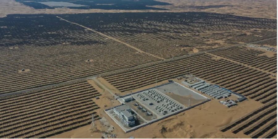

Wir haben Größenordnung 90000 GWh an Biogas, das zu Biomethan/Methanol/DME aufarbeiten und in Motoren dezentral verstromen, wenn Batterien nicht reichen. Wenn man sieht, dass in China inzwischen Batteriecontainer für 60 Euro pro kWh zu haben sind, sind 1000 GWh absolut bezahlbar. Das sind 60 Milliarden Euro, oder über 600 Milliarden kWh und zehn Jahre verteilt 1 Cent pro kWh.
