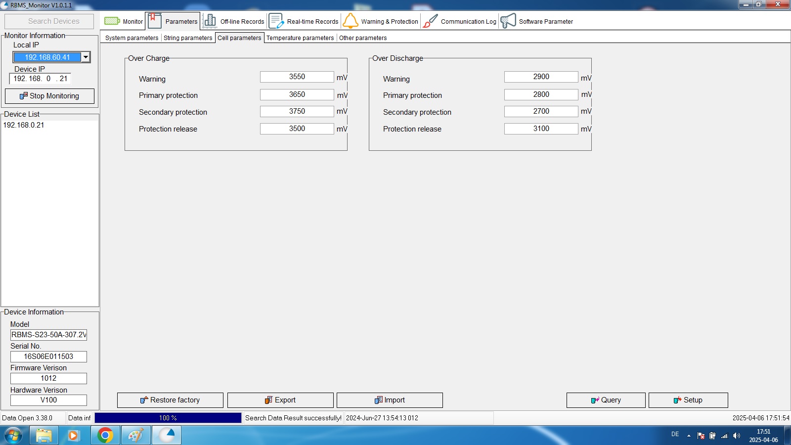

Nein leider nicht, sobald eine zelle die 3550 erreicht wird 100% angezeigt. Der reale wert aller zellen liegt dann im durchschnitt bei 3350-3400. Beim entladen das selbe.
Somit passieren sprünge von 50-0% innerhalb ein paar secunden, wobei der eigentlieche wert höher ist. Das selbe beim laden sind sprünge von 80-100% möglich, der ladewert liegt aber real um die 80-90%

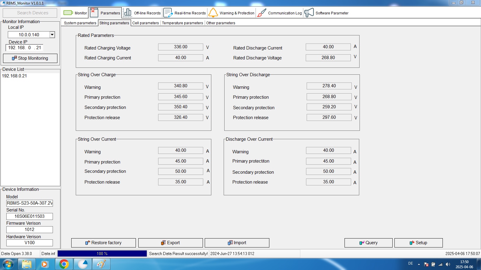

Bitte stelle hier noch das Foto der Balancer-Einstellungen ein, denn mein Wechselrichter regelt nach diesen Parametern ab (Goodwe), sofern diese überschritten werden bzw. dies nicht automatisch über die Gesamtspannung geschieht. Mir kommen die 340,8V auch etwas zu hoch vor (3,55V pro Zelle), denn der Balancer soll auch nicht die ganze Zeit arbeiten. Waren die Einstellungen bereits auf dem BMS oder kommen diese von dir?

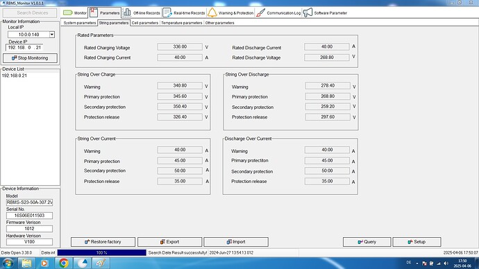

Grübel... Protection release 297 V.
Das sind 3,4 V pro Zelle.... Ich kenne ja dein bms und deren funktionale Benennung nicht, aber das kommt mir zu niedrig vor und würde das erklären.
Balancer Bild ist schon vorhanden.
Ich sehe das 3350mV die Zelle und 53V das Pack.
Finde ich sehr früh - würde frühestens 3400 eher 3450 einstellen.
Ladespannung knapp darüber mit 3460 - 3480 dann wird der Strom rein über das ohmsche Gesetz gegen Ende begrenzt.

Die releasespannung müste bei rund 3091 sein.

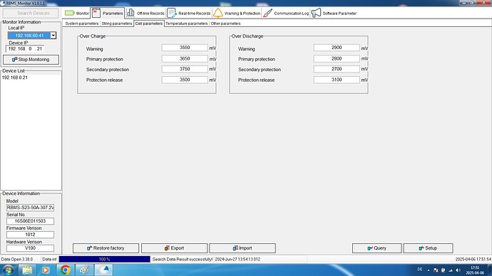

Nun sehe ich deinen Balancer Start, dieser ist wesentlich früher als meine Vorgabe.
Von wem hast du die Einstellungen bekommen?

Die Einstellungen habe ich von den chinesen so übernommen, momentan startet der balancer wieder bei 3,4V. Die 3350 hatte ich testweise eingestellt änderte nichts. Das dynamische laden ist auch kein problem, da mein problem ist dass eine einzige zelle (immer eine andere) die 3550 erreicht und dann die Batterie automatisch auf 100%SOC springt, auch wenn die restlichen Zellen noch bei 3350-3450 liegen.

Das sind die akutellen Einstellungen.

Ich würde dir empfehlen diesen Beitrag einmal durchzulesen. 3,4V für den Start des Balancing Prozess ist bei LiFePo4 viel zu früh. Der Standard liegt in der Regel bei 3,47V. Deine Ladeschlussspannung würde ich auch so berechnen wie bei Batrium angegeben: 6 x (3,47V x 16 + 0,3V) = 334,92V
