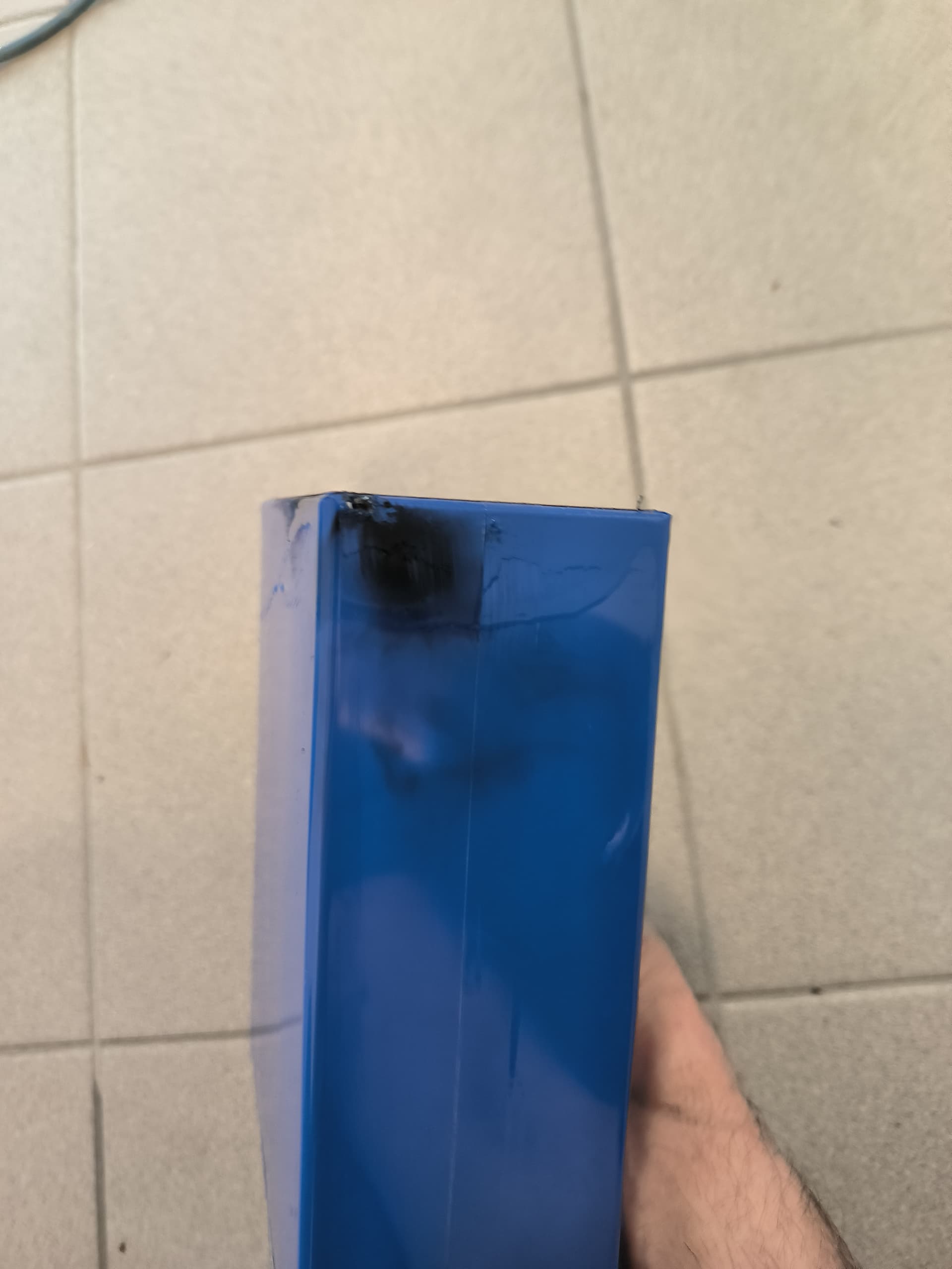

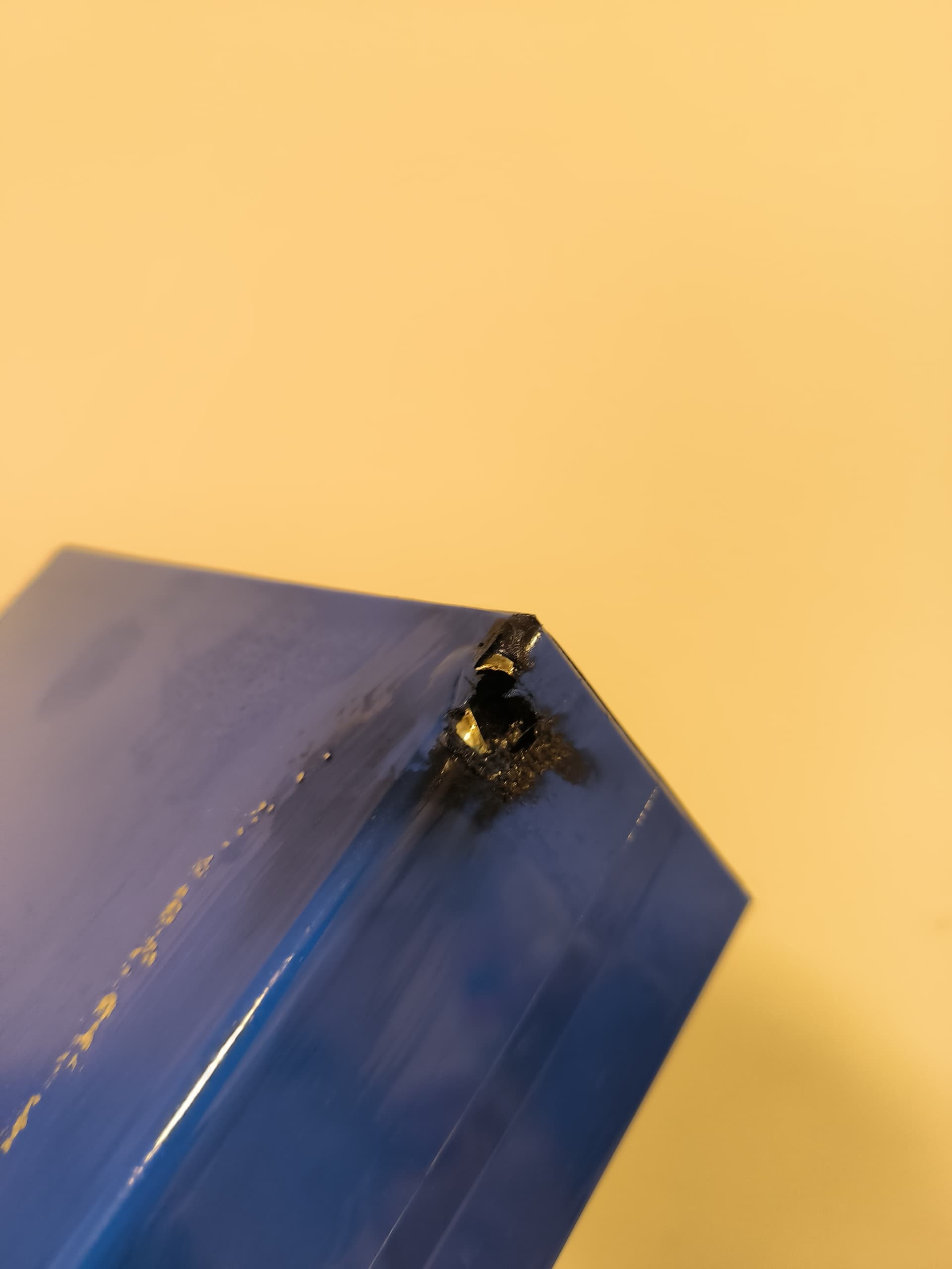

Nun habe ich das ganze Batterisystem nochmal zerlegt um den Fehler auszubessern und siehe da es sind mehrere Zellen betroffen.
In den nächsten Tagen kommen zwei neue dann muss ich diese noch angleichen und in der zwischnzeit kann ich die kunststoffwinkel anbringen.
Abstang zum metallgehäuse ist min. 10mm nach allen Seiten außer auf den Winkeln wo alles aufliegt.
Das sieht verschmort aus. Hast du die Becher nicht gegeneinander isoliert??
Hoppala.
Doch mit den mitgelieferten Blättern aus Kunststoff. Leider sind meine schienen im Schrank aus Stahl, zwar lackiert und mit einer Schutzschicht überzogen, war aber anscheinend zu wenig. Jetzt kommen kunsstoffwinkel drauf und gut.
Muss schon sagen, das knallte ordentlich. Natürlich Batterieflüssigkeit überall...
Würde sicherheitshalber die Zelle/n ins freie legen und mit einer Glühbirne völlig entladen. Denke des sollte auf deinem Wertstoffhof zu keinem Brand kommen.
Die zellen habe ich gleich ins freie gebracht, die gehen am samstag zum Verwerter.

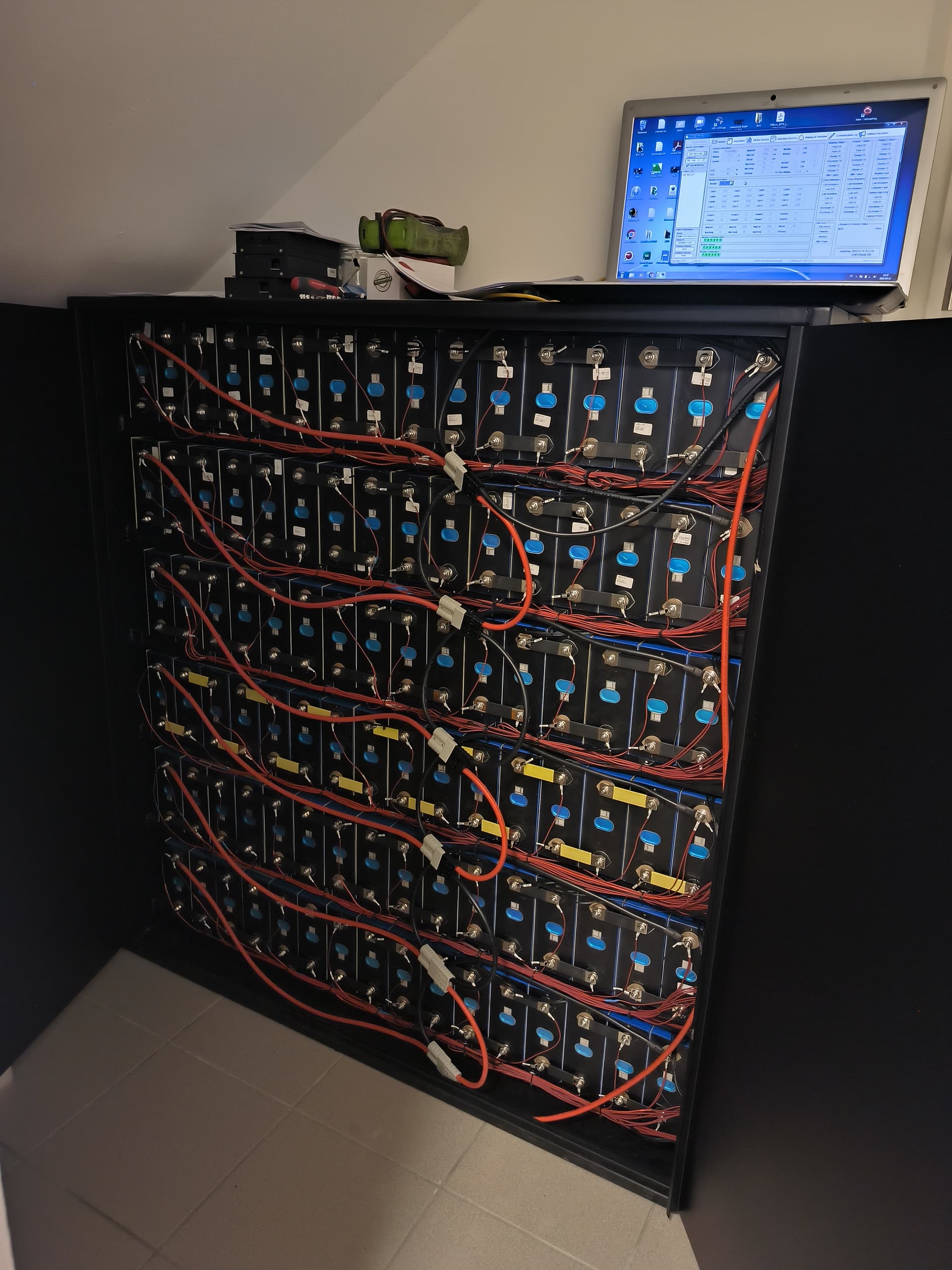

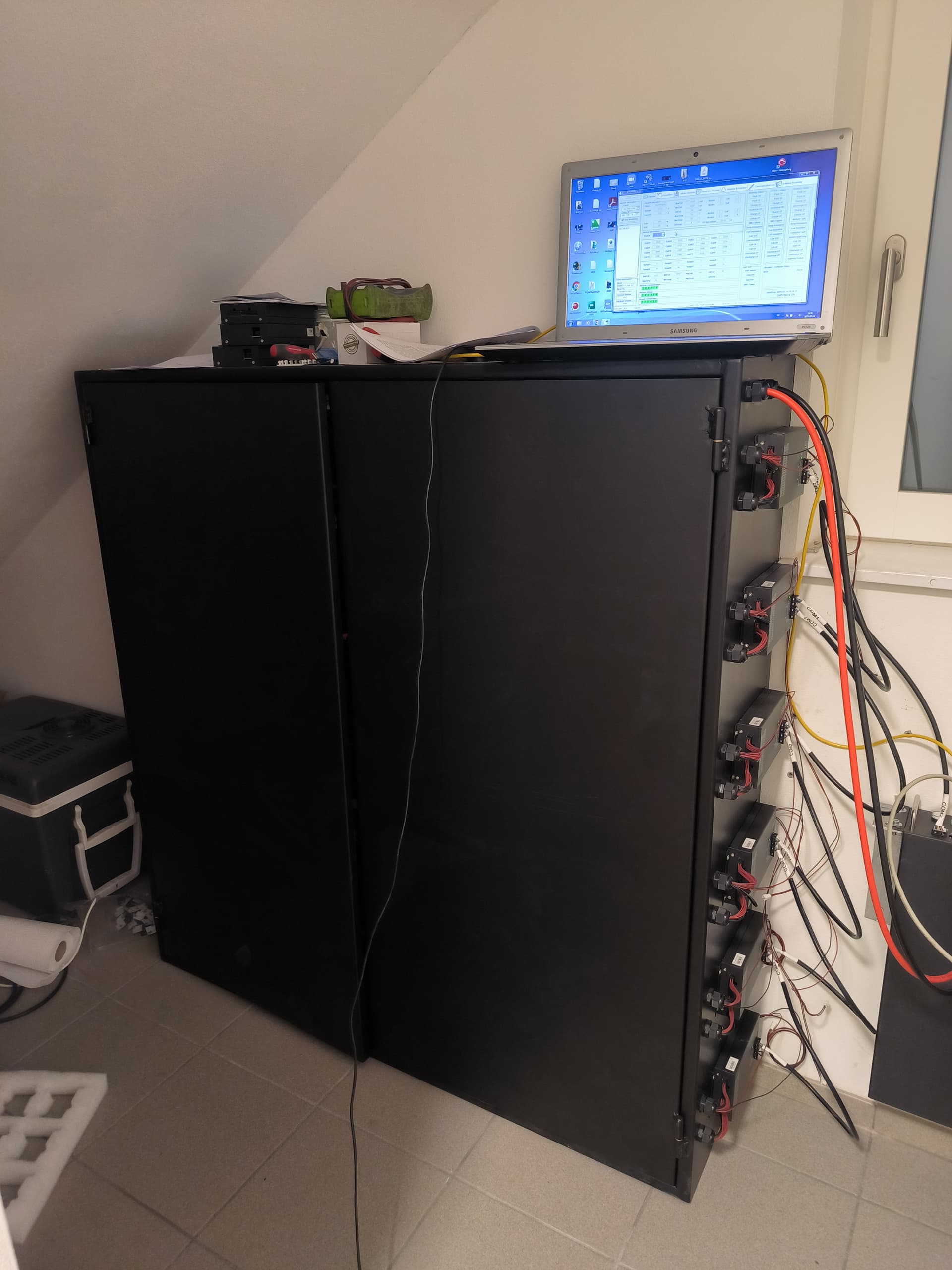

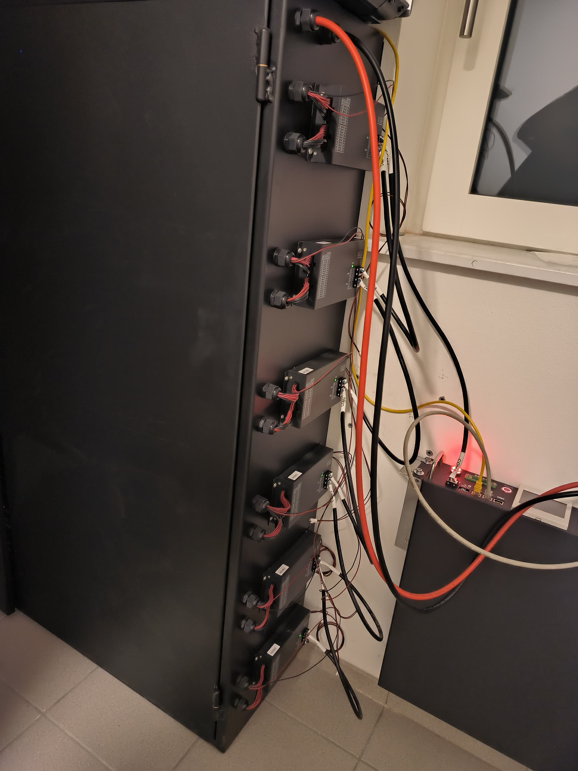

Zu den Bildern, momentan sieht der Stand der dinge so aus. Als verschluss werden Magnete eingebaut die die Türen halten, so dass man nicht rankommt.
Die Verkabelung wird natürlich verschönert sobald alles tadellos läuft.

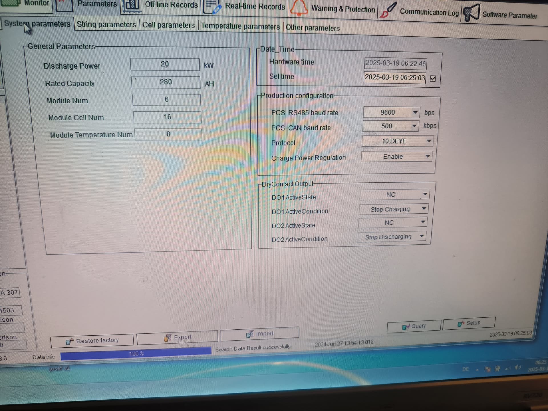

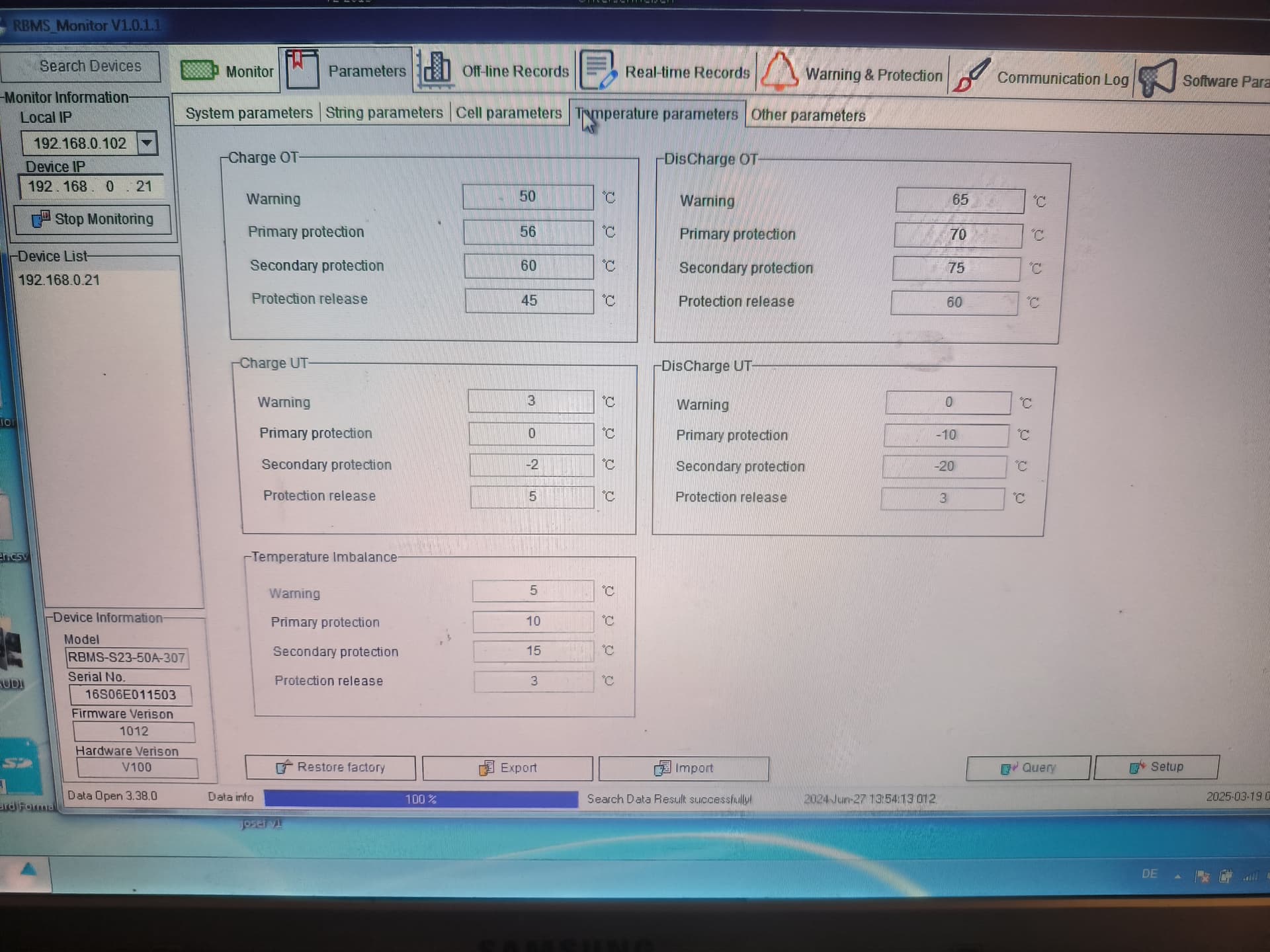

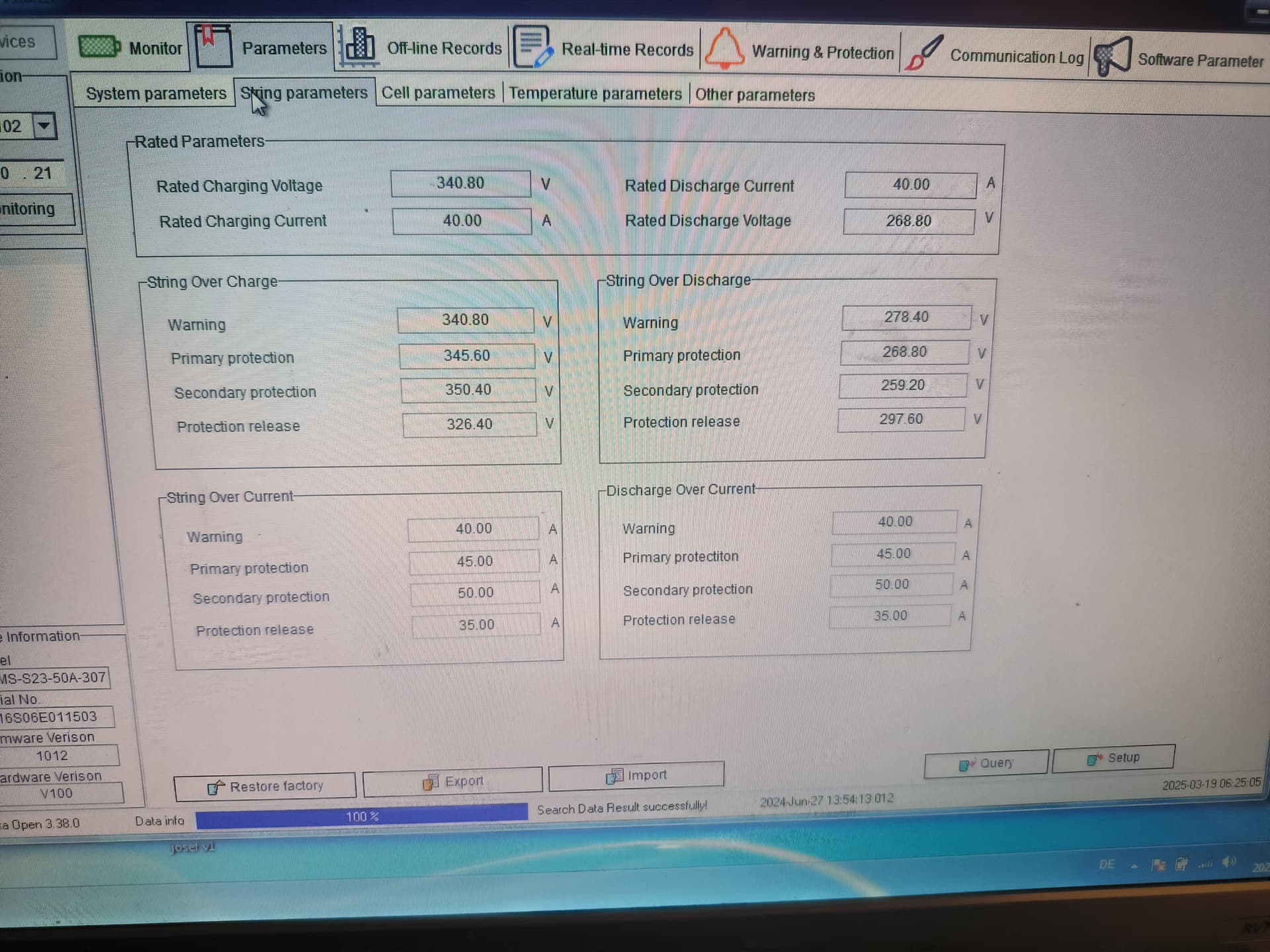

Vielleicht kann mir hier jemand helfen.

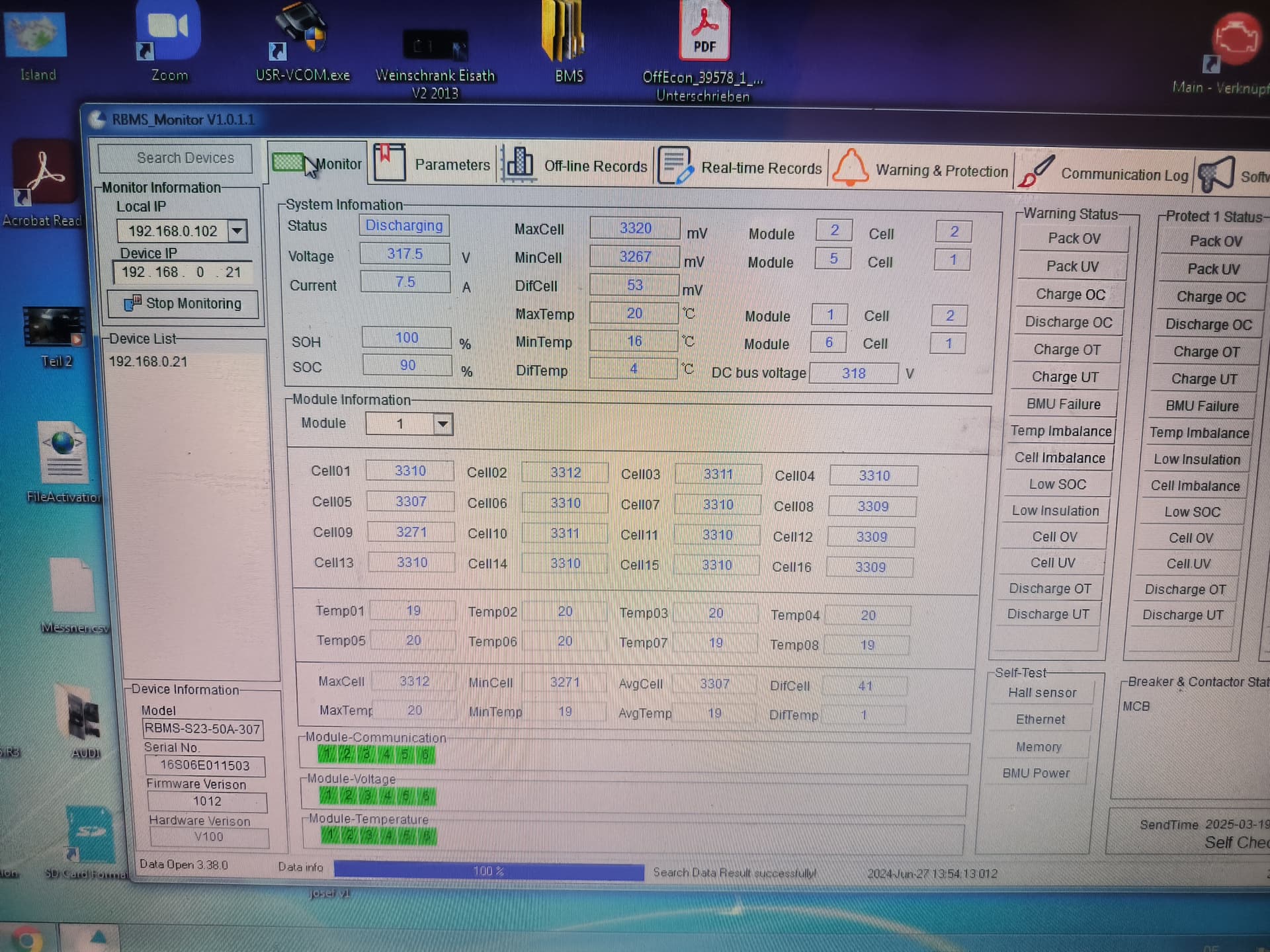

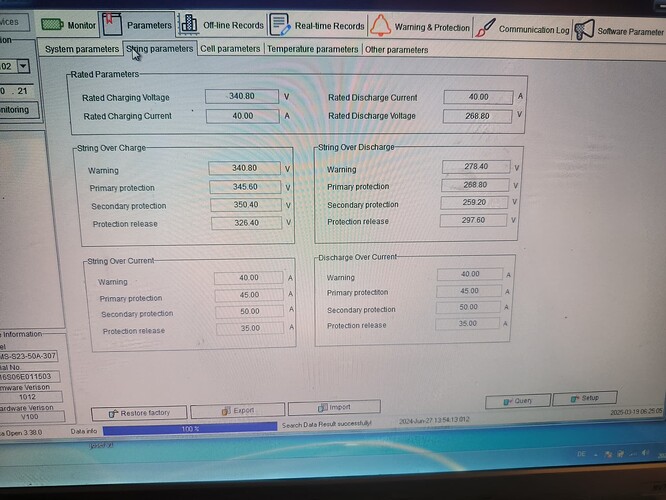

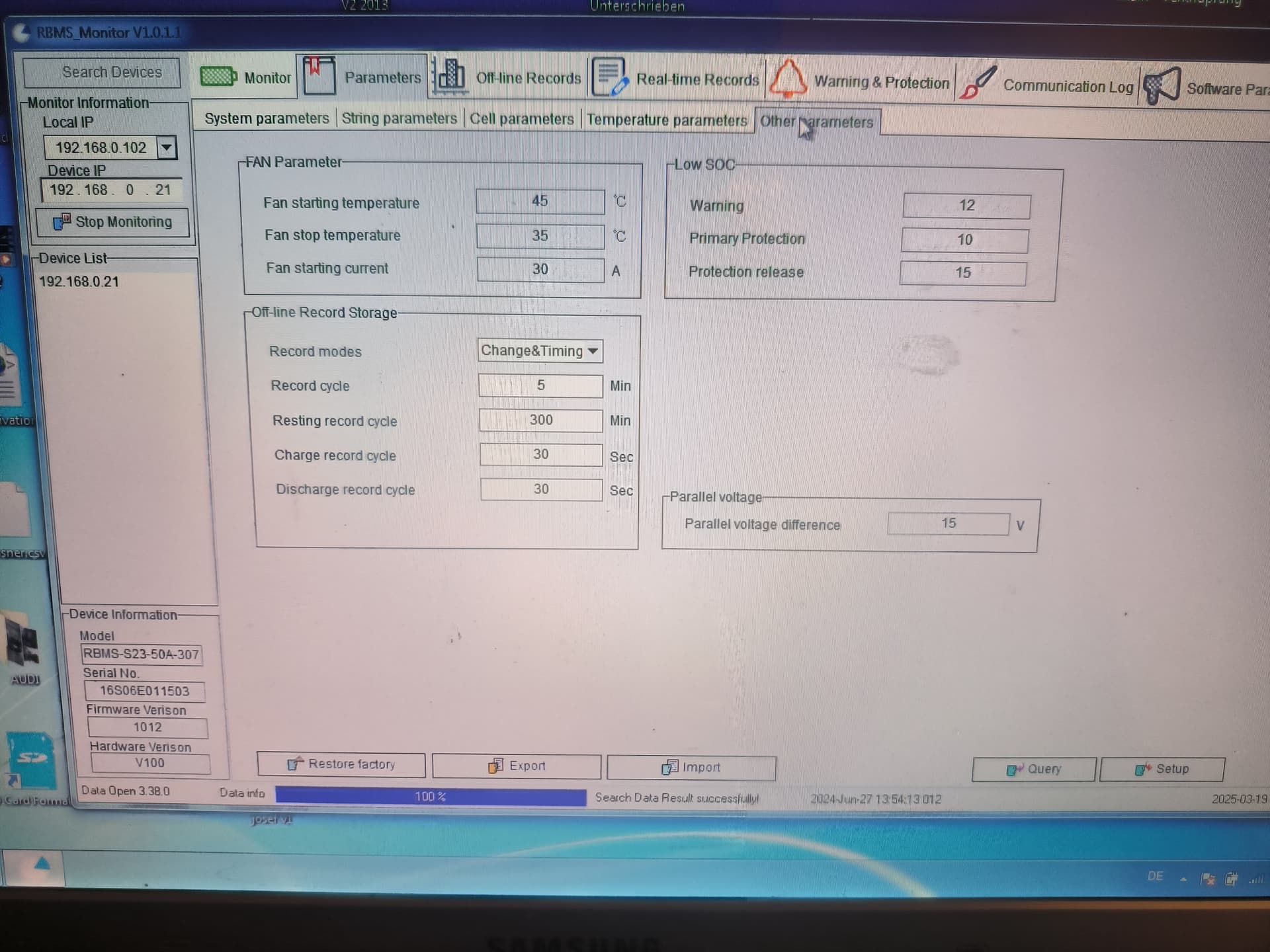

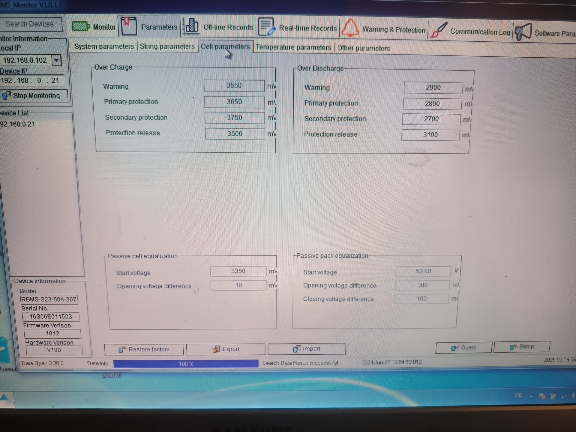

Das GCE BMS springt sobald eine celle die 3550 grenzspannung erreicht sofort auf 100% SOC und geht in stand by, sprich es ladet nicht weiter. Auch wenn dann die einzelspannungen zwischn 3380-3450 zwischen zellen ateht, da es ja angeglichen wird. Der ladevorgang startet nicht wieder.
Leider sind die von GCE nicht immer erreichbar (zeitverschiebung) und mein Akku bleibt somit bei maximal 320V stehen.
Beim entladen dann kommt es zu sprüngen, sobald eine celle die 2900mv erreicht springt die batterie automatisch auf die 0%. Auch wenn kurz vorher noch alles auf bei rund 50% war.
Hat jemand eine idee?
Denke das mit dem SOC Sprung von 100 und 0% ist normal. Das System orientiert sich immer an der obersten und untersten Zelle und versucht dann den SOC zu korrigieren.
Dass es zu einem zu hohen SOC Sprung kommt, ist aber ungewöhnlich, evtl. stimmt die eintetragene AH Zahl nicht.

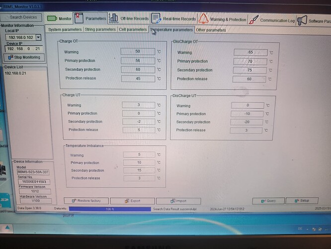

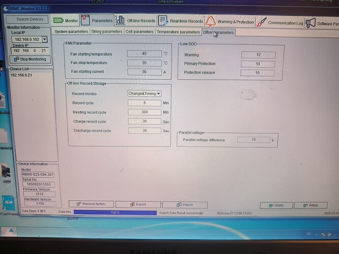

Stell mal dein Parameter File.aus dem BMS Tool ein, das hilft sicherlich bei der Fehlersuche weiter.
Zudem solltest du mal einen kompletten Ladezyklus aufzeichnen und auch hier einstellen.
Ich habe schon eine zelle getsuscht die meistens für die hohen mV verantwortlich war. Nun sind die Sprünge auf andere Zellen weitergegangen, speich die neue zelle ist eigentlich die schwächste.
Komisch kommt mir nur vor dass wenn die grenze der Zellspannung von einer Zelle erreicht wird, dass das SOC automatisch auf 100% springt.
Wobei dann die Standbyspannung auf 320V bleibt. Die Zellen pendeln sich dann um die 3450mV ein.
Auch die Zelle die die 3550 erreicht pendelt sich um diese Spannung ein. Nur der SOC stand bleibt bei 100% und die Batterie ladet logischerweise nicht weiter.
