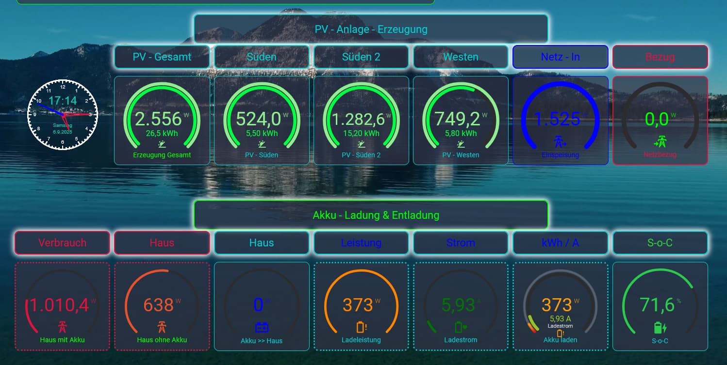

Guten Tag,
ich habe mal eine Frage zu Einstellungen an der Trucki Platine T2HG.
Dazu habe ich einen Screenshot angehangen.
Ich habe einen PV Überschuss zu sehen auf dem Screenshot PV-Gesamt. Mein Akku hat aber erst ein SoC von 71,6 normal könnte er wesentlich mehr zur Ladung benutzen als nur 373 Watt zu sehen unter Leistung und kWh/A
Aber dafür schickt er 1525 W ins Netz welches genutzt werden kann zum Laden des Akkus.
Das Ladegerät ist ein Huawei R4875 mit T2HG Platine.
Was müßte ich da einstellen an der Trucki Platine

Ohne das T2HG Interface zu sehen schwer zu sagen. Eventuell liegt deine Ladespannung nahe an deiner Batteriespannung und deshalb fließt nicht mehr der maximal mögliche Ladestrom.
Die Batteriespannung liegt aktuell bei 51,59 V

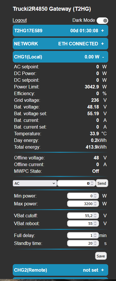

Ich hänge mal ein Screenshot vom T2HG ran mit dem aufgeklappten Menüpunkt CHG1(local)
Ich habe heute mal die AKkuspannung gemessen die beträgt 51,84 V die Truckiplatine zeigt aber schon 55V, der Sensor in Homeassitant heißt
sensor.t2hg17e589_battery_voltage
Ist das alles soweit OK weil dann lädt er ja auch nicht mehr wenn der Wert schon 55 V ist oder täusche ich mich da?

Deine momentane Akkuspannung (Batt Voltage) ist lt. Trucki 48.18V. Zielspannung (Batt voltage set ist 55.19V). Wenn genügend Überschuss da ist sollte er Vollgas laden.
Zeigt dein HA nur an oder greifst du damit auch ein? Deine Adaptierung an den Stromzähler funktioniert? (Richtige Werte werden im Trucki Gateway angezeigt?)

Ok ich dachte der Sensorwert den ich oben geschrieben habe ist der Wert der genutzt wird weil der 55 V hat.
Nein ich greife mit HA nicht ein, ich lasse nur alles anzeigen was ich ganz gerne sehen möchte.
Mit der Adaptierung ist gemeint ob er mit dem Shelly Pro 3EM spricht, oder was? Wenn das so gemeint ist, da ist alles OK sind über LAN angebunden, also der Shelly und die T2HG Platine.
Ich habe als Versuch heute mal die VBat cutoff auf 57 V gestellt, dann fängt er natülich volles Rohr an den Akku zu laden da ich aktuell recht viel PV Überschuss habe.
Werde ich dann wieder auf 55,2 V einstellen. Damit hat es ja bis letzt Woch egut funktioniert.
Ich fahre meine 2 Power Queen auf 57,5 Volt. Funktioniert prima.
