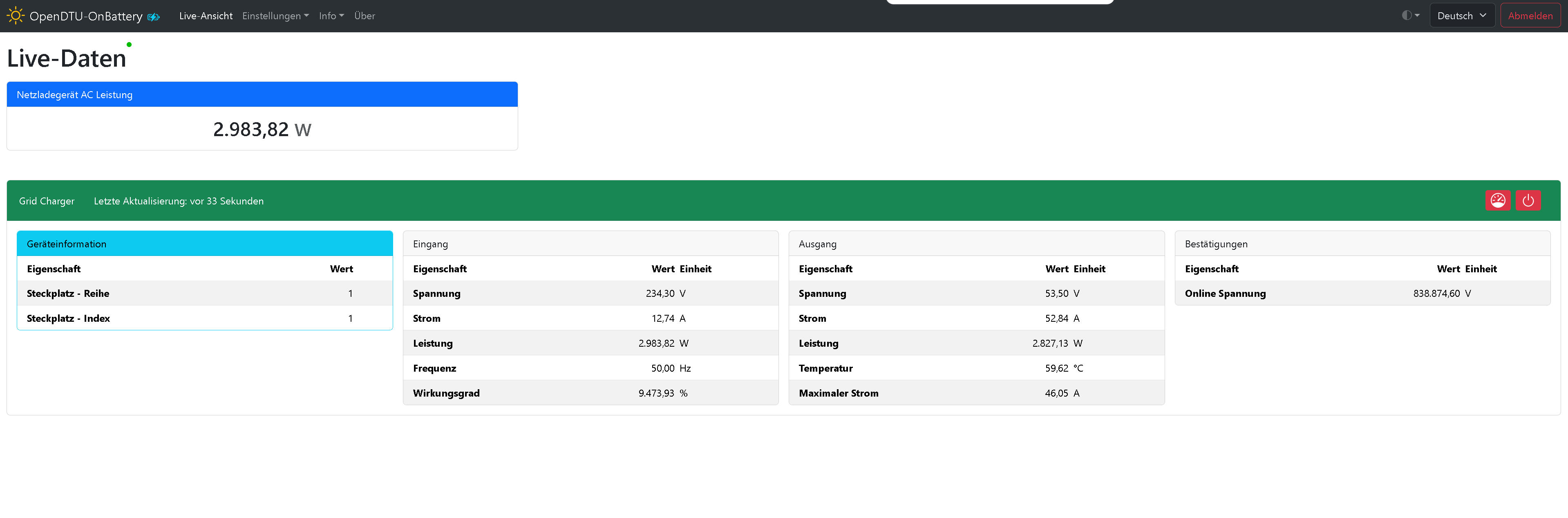

Da ich die Verbindung mittels MCP2515 testen wollte, aber meine Adapterplatinen für die 2 R4850G2 (die Dinger die einem die Anschlüsse ausführen) noch nicht da sind, habe ich mir einen Arduino Nano geschnappt und mit einem zweiten MCP2515 einen "Emulator" gebastelt - der ist noch in Alpha Stage, aber hier schonmal ein Screenshot von aktuellen Stand:

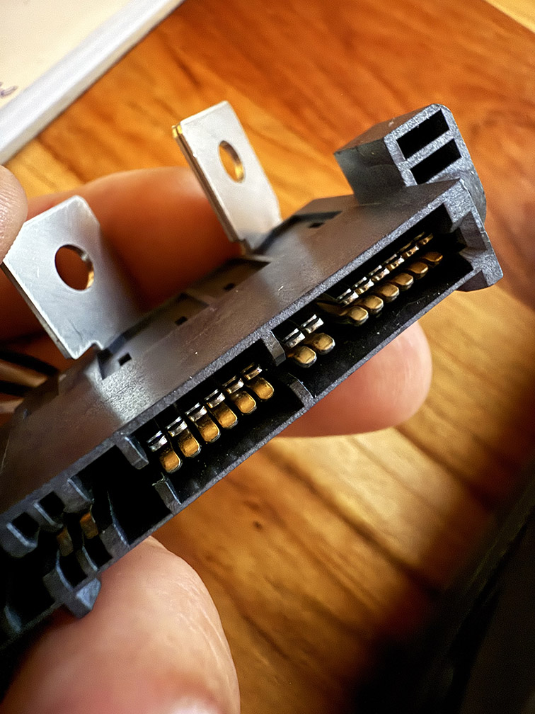

Hast Du das Projekt mitterweile umgesetzt? Meine R4850G2 Adapterplatine kam gestern an und mein erster Gedanke war: "Und da drüber soll ich 55 Ampere jagen?".
Halte diese 12 Kontaktstifte (6 oben, 6 unten) wirklich 55 Ampere dauerhaft aus?
Hi, ja das funktioniert - auf DC Seite ist es wenn überhaupt interessant - aber das reicht als Übergang. Sind ja mehrere parallel.
Und AC-Seitig - schau dir mal ne C19/C20 Verbindung an, die nach VDE und IEC für 16A bei 250V spezifiziert ist, da ist das noch geradezu massiv im Vergleich :smiley:
Und ja, hab jetzt am WoE endlich meine Batterie zu 95% fertig, dann mach ich mich wieder ans Ladegerät (Testaufbau war erfolgreich, Teile sind nun da, muss nun nur noch "alles zusammenfügen, Gehäuse/Kühlung designen und Doku dazu machen" ..
Ich wundere mich nur, weil sonst ist immer nur das beste gut genug :upside_down_face:
Also Kabel mindestens 50mm2, Kabelschuhe nur die besten von Klauke, usw. Crimpen eh eine Wissenschaft für sich. Und dann werden 55A DC über so winzige Stifte gejagt.
Ja, ich versteh schon worauf du hinauswillst. Aber wenn man gaaaanz genau nachdenkt:
Auch bei den dicksten Kabelschuhen hat man eine definierte begrenzte Kontaktfläche. Und die ist dann effektiv auch nicht viel größer als mehre parallele längliche Pins.
Muss aber zugeben - ich musste das auch erst genau durchdenken ob das reicht - und war mir auch genau deswegen unsicher..
