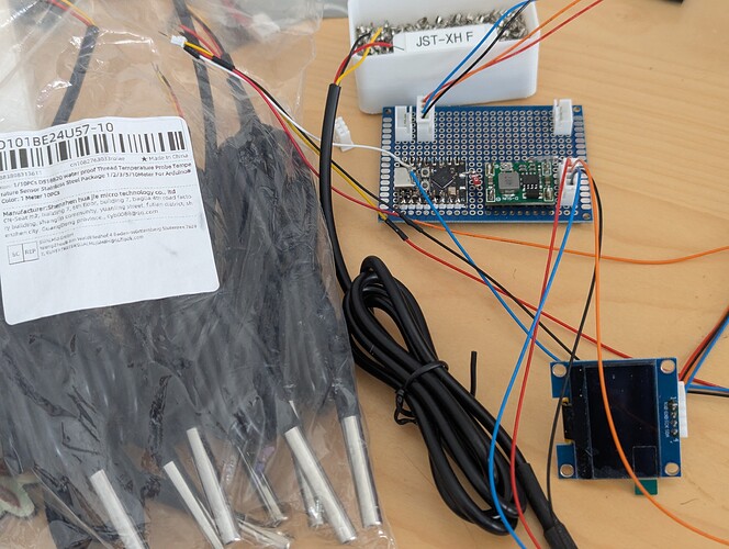

Hier auch noch die Anmerkung, dass Mikro Controller so billig und vergleich weiße einfach zu konfigurieren geworden sind, dass man es überspitzt gesagt schon als "fahrlässig" bezeichnen könnte keine zusätzliche Überwachung einzubauen.
Ein ESP32 mit einem 10er Pack ds18b20 sensoren mit kabel kriegt man für unter 10€ aus fernost dazu ikea usb netzteil.
Dann Sensoren mit dem Schrumpfschlauch in den Kabelschuh einschweißen und man hat mit extrem wenig Aufwand einen zusätzlichen Sicherheitsgurt.
Super Idee, hast du soetwas umgesetzt?
Geht schon fast zu sehr ins Off Topic, ich werde vermutlich dazu wenn Interesse besteht mal ein Thema aufmachen.
Aktuell liegt das auf meinem Basteltisch:
ESP32 C3 mit Stepdown Converter versorgt aus dem GPS Port eines JK BMS.
Hier lese ich aktuell schon die Temperatur Sensoren des BMS aus und zeige die Auf dem Display an. Das ganze ist schon in Home Assistant eingebunden.
Noch zu machen:
Die DS18B20 einbinden und anschließen.
Display und Software "schön" machen. (Großes Warnsymbol wenn ein konfigurierbarer Schwellenwert überschritten wird) + Push Nachricht auf Handy
Gehäuse für Board und Display designen und 3D Drucken.

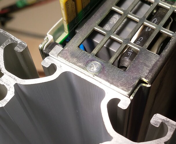

Ich hatte passive Kühlkörper an der Seite angebaut und die Leistung auf 2000 W begrenzt. Das lief eine ganze Weile ohne Probleme, Temperaturen um die 70 Grad bei länger Belastung.
Jetzt hab ich 40er 4 Kantprofile mit 40er Lüftern an den Seiten befestigt und die Leistung erst einmal auf 2500W eingestellt, mit dem Ergebnis, dass das Ladegerät schon nach sehr kurzer Zeit auf 650 W zurück geht. Die Leistung geht auch nicht mehr hoch.
Hat jemand eine Idee?
Ja, vermutlich der Spalt hier:
Deckel und/oder Boden des Netzteils stehen ganz leicht über die Kühlflächen hinaus. Ein z.B. 30mm Profil passt dazwischen, ein 40mm Profil kann durch die überstehenden Blechteile keinen Kontakt zu den Kühlflächen des Netzteils herstellen.
Ich hab meine 40x80mm Profile daher planfräsen lassen weil auch die Profile ab Werk konvex verformt sind, nach dem Planfräsen liegen sie sauber an.
Ich habe 40er Quadratrohr kein Profil, die Flächen sind eben.
Die Temperatur ist auch nicht gestiegen. So schnell wie die Leistung runter geht, kann das auch nicht sein.
Das ändert nichts daran dass die BLECHTEILE, boden und Deckel, des Netzteils überstehen und dein Quadratrohr möglicherweise die Kühlflächen nicht berührt. Das war am Ende nur eine Idee weil du nach Ideen gefragt hast und in diesem Zusammenhang nicht erwähnt hast dass die Temperatur gar nicht so schnell steigt wie die Leistung zurück geschraubt wird.

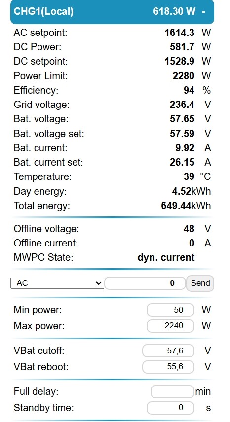

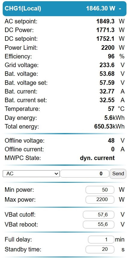

Okay. Neuste Firmware ist aufgespielt.

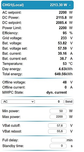

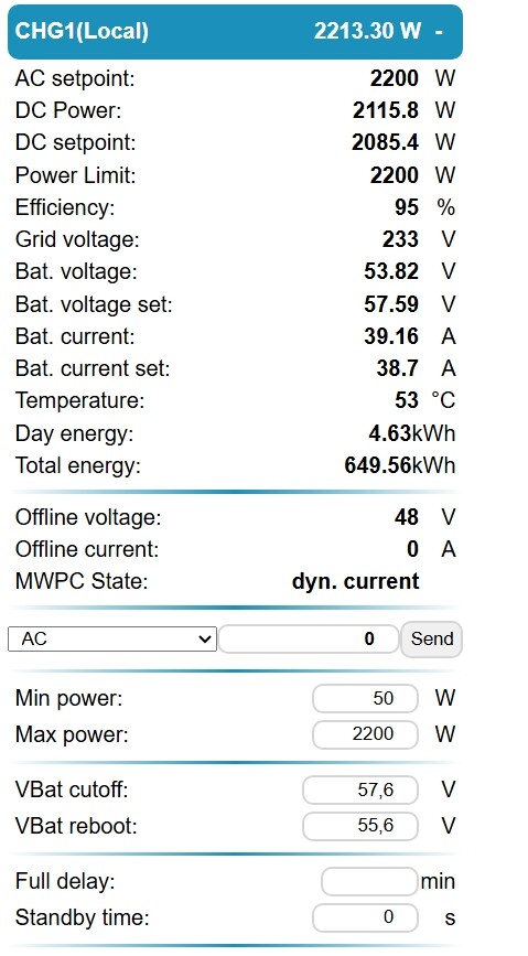

Wenn die Leistung auf 2200 Watt eingestellt ist, läuft das Ladegerät durch.
Wenn ich aber sie Leistung auf 2250 Watt einstelle, wird die Leistung binnen Sekunden auf ca. 650 Watt runter geregelt.
Ich meine das kann nicht am Kühlkörper liegen.
Jetzt mit Lüfter und gutem Temperaturübergang Gerät / Kühlkörper.

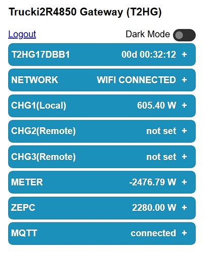

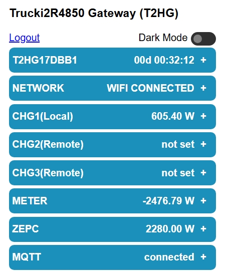

Poste doch mal ein paar mehr Informationen, technische Daten zum Akku, ein paar Screenshots der T2HG GUI in denen man die Einstellungen und Sollwerte sehen kann usw.
Wird das Netzteil nur über die GUI manuell gesteuert oder hängt eine Nulleinspeisung dran? Oder kommt die Sollwertvorgabe über MQTT oder oder oder?
48V, 16 kW Akku, Nulleinspeisung, Sollwert direkt über die IP des T2HG
Zur Zeit genügend PV-Power zum Testen

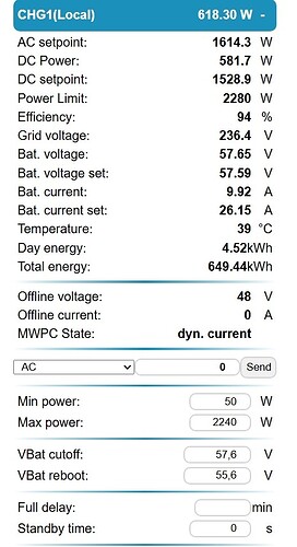

Deine Ladespannung ist 57.6V, deine Batteriespannung 57.65V . Da kann nicht mehr der volle Ladestrom fließen!
Bei Full Delay fehlt der Wert 1min. Deshalb wird die Batterie vermutlich nicht als FULL erkannt und die Ladung abgeschaltet!
Bei Standby würde ich entweder -1s oder 20s eintragen.
Vielen Danke, ich hab es mal wie folgt eingestellt
Hatte ich noch nicht drauf geachtet.
Jetzt fällt es mir auch schon auf.
Jetzt ist mir das Verhalten des T2HG plausibel.
Ich hatte immer nur auf Ladeleistung und Temperatur geachtet,
Edit:
Ich habe noch einige Versuche gemacht. Wenn der Akku nicht ganz leer ist und ich >40 Ampere Ladestrom gebe, springt die Spannung auf > 57,6 V und das Ladegerät regelt zurück was ja auch richtig ist.
Ich habe Eve LF280K v3 Prismatic 280Ah - LiFePO4 - 3.2V Zellen und die sollten man mit 1 C laden können.
Habe ich hier einen Denkfehler?
