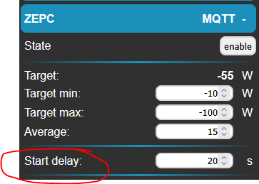

mein Huawei NT+ T2HG funktioniert im Prinzip einwandfrei. Allerdings habe ich festgestellt, dass wenn ein größerer Verbraucher (z.B. 2000W) das Laden mit PV-Überschuss (z.B. 1500W) unterbricht, der Wiederanlauf des Ladevorgangs nach dem Abschalten der Last relativ lange dauert.
lässt sich die Verzögerung einstellen?
Ich vermute mal, dass dieses Delay hiermit eingestellt werden kann:
@[HF_SPSler]: ach doch so einfach, okay mich hat nur der recht hohe default Wert abgeschreckt :slight_smile: Danke.
Sind an der Stelle kleine Werte eher nachteilig?
Naja, je kleiner der Wert desto höher könnte eine gewisse Schwingneigung sein.
Ich hab den Wert z.B. so hoch setzen müssen da mein ESS System nach dem Einschalten relativ lange braucht um per Nnulleinspeisung den Bezug auszuregeln (das ESS ist im Winter nachts aus damit es weniger Standbyverluste generiert).
Wenn ich das Delay also herunter setze kann es sein dass das Netzteil wesentlich schneller mit dem Laden anfängt als der Wechselrichter dies ausgleicht, dann hat man Netzbezug zum Laden. Bei einem ordentlichen Sonne- Wolke-Mix tritt dieser Effekt dann natürlich stärker auf.
Stimmt wenn T2HG und T2SG zeitgleich laufen ist das ein Problem. Da mein Akku (13,8kWh) zur Zeit noch nicht voll wird, habe ich am Tag nur laden und nachts nur entladen. Ich versuche es mal mit 5 s delay.

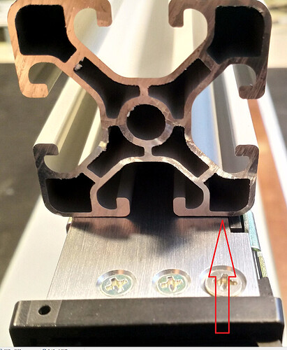

ich lese faszinierend hier mit und finde eure Ideen zur Kühlung sehr hilfreich. Da ich in den nächsten Wochen auch meine beiden Huawei Ladegeräte bekomme wollte ich mich entscheiden wie ich sie kühle und befestige.
jeden Ladegerät kommt senkrecht an die Wand mit dem Luftauslass nach oben. Darüber ein U als Schutz vor Schmutz, Berührung und um einen guten Luftstrom zu gewährleisten. Nun stellt sich folgende Frage:
  1. Seitlich Kühlkörper anbringen und von unten jeweils links und rechts einen 60er Lüfter oder
  2. Rechts und links je ein 45er Alu 4kantrohr und darin einen 40er Lüfter.
Was würdet ihr machen
zunächst erst mal dafür sorgen dass die seitlichen Kühlkörper, ganz gleich ob sie als Bosch-Profil oder Vierkantrohr ausgeführt sind, plan auf der gesamten Alufläche aufliegen. Am Netzteil selbst stehen entweder die Blechdeckel und/oder die schwarze Isolierplatte minimal über. Das hab ich in diesem Bild versucht darzustellen:
Ich hab meine Bosch-Profile planfräsen lassen, man könnte vermutlich auch mit Wärmeleitpads bbzw. sog. gap-fillern arbeiten, das hab ich bis dato nicht probiert.
Jedenfalls, sobald die seitlichen Profile zum Kühlen montiert sind, kommt das Netzteil bei mir mit aktuell ca. 17°C Umgebungstemperatur mit 2650W AC Leistung nicht mehr über 62°C. Demnach, zumindest bei meiner Variante, sind an den äußeren Kühlprofilen keine Zusatzlüfter mehr erforderlich. Natürlich bei 17°C Umgebungstemperatur. Wie es im Hochsommer aussehen wird weiß ich nicht, so lange hab ich das Netzteil noch nicht in Betrieb bzw. im Sommer werde ich es auch nicht nicht brauchen.
Danke für die Hinweise. Dann werde ich mal die Möglichkeit vorsehen Lüfter zu montieren aber erstmal abwarten. Werde wohl seitliche Kühlrippen ankleben.
