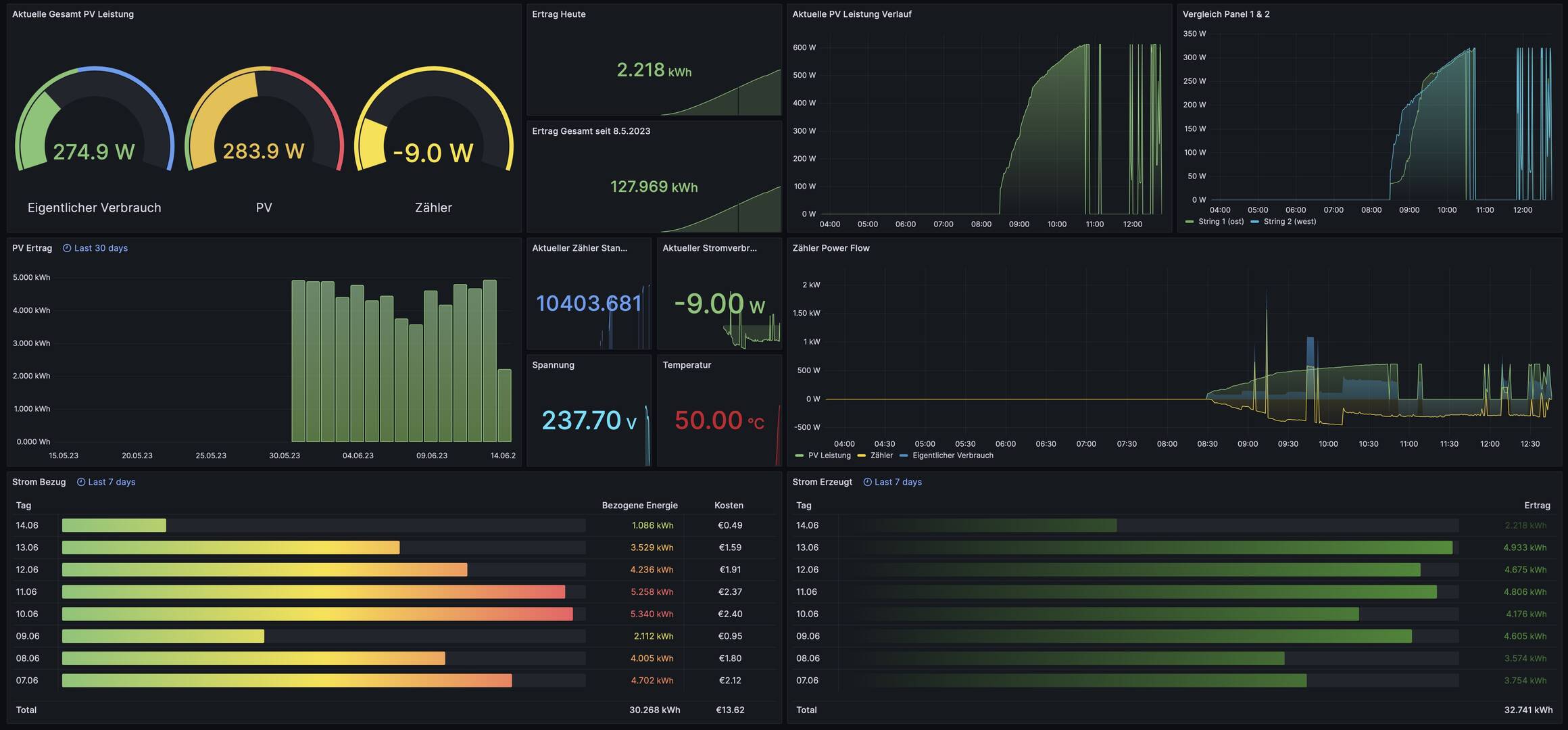

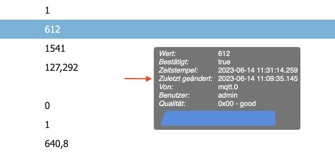

Hallo Zusammen, habe hier auch ein komisches Verhalten mit einem HM-600 mit 2 Recom Bifazial 390Wp Platten bei voller Sonne. Wobei ich das nicht ganz kapiere, obs an der Hardware liegt oder an der ganzen Mqtt Sache. Gerade geschaut, HM600 blinkt grün, Zähler IR sagt -318W (also PV liefert), openDTU sagt 612W, nur ioBroker bekommt keine Leistungsdaten. Aber eben immer nur um die Mittagszeit klemmts, wenns richtig drauf ballert, sonst liefert er fleißig Daten. Siehe Übersicht, wenn alle PV Eingänge auf Null runter gehen bekommen sie keine Daten (siehe die Löcher, das ist kein Schatten), aber Temperatur und Spannung kommt. Liegt das an der Hardware, hat das überhaupt was mit dem Thema hier zu tun?
Teilweise immer so 20min Aussetzer, davor wie eingestellt jede Minute Daten.
Werde mal meine Gosund Steckdose (aktuell an diesem PC) draussen an die PV dran hängen um zu vergleichen, was die aufnimmt, wenn schinbar vom ioBroker nichts kommt, bzw auf welche Datenquelle ich mich denn nun verlassen kann.

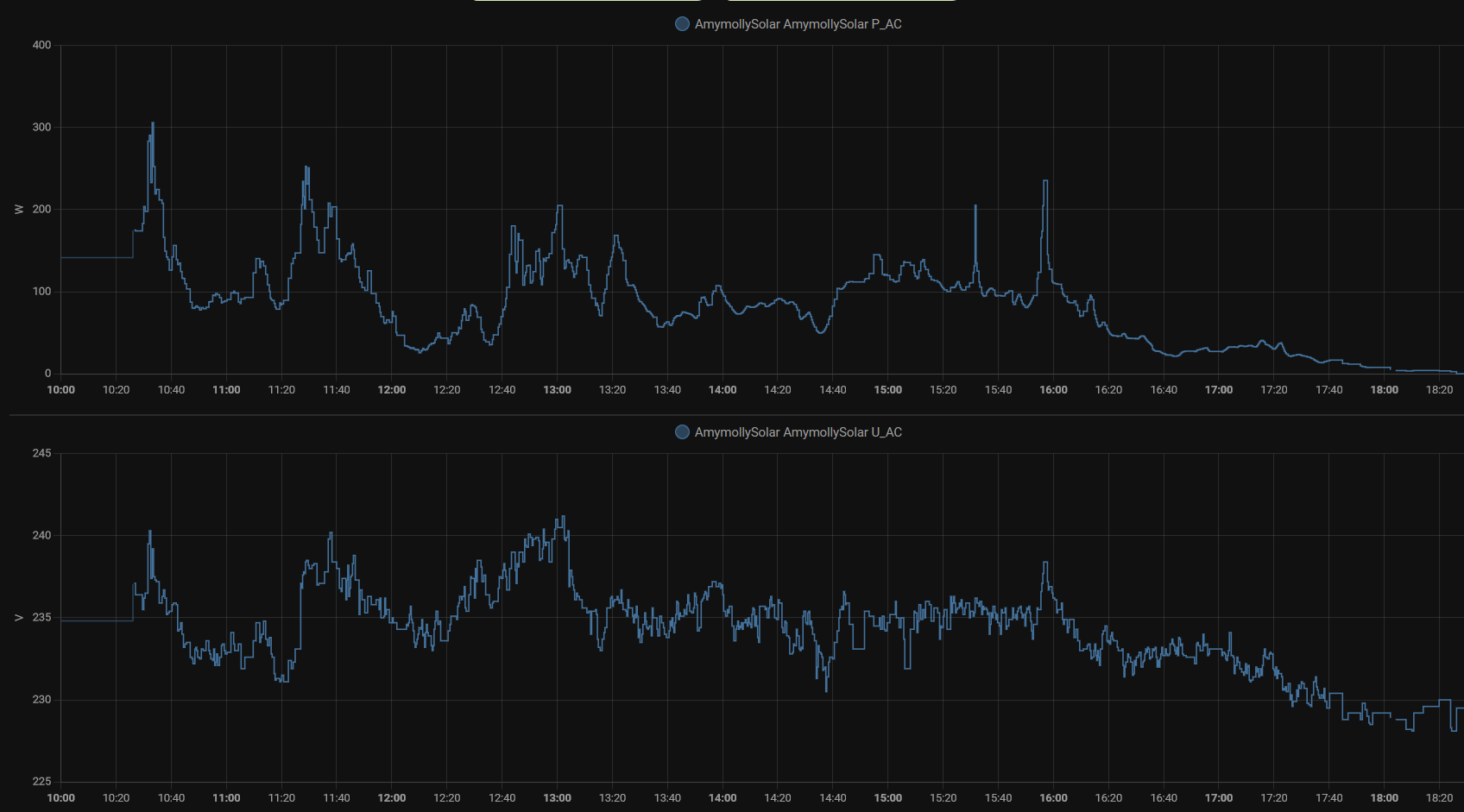

Habe mir zu Protokollierung nen Mini-PC mit Homeassistant die letzten Tage eingerichtet und die Ahoy-DTU mit eingebunden. Für heute kann ich die Werte erstmalig einsehen. BKW lief ganztägig durch (an vermutlicher Problem-Steckdose). Es war aber auch kein Bombenwetter.
Füge mal den Verlauf für heute an.
@a3r0x dein Multimeter ist wohl nicht so genau bei der AC-Spannungsmessung? (Was ich aber fast nicht glauben kann.)
Die Spannungswerte in der Graphik stammen wohl vom Wechselrichter (?) und sehen auf den ersten Blick recht gut und plausibel aus. Bei mir waren es gerade 234,2 V (AC).
Wenn die Schrauben am Netzstecker locker waren, dann könnte dies auch der Grund für das beschriebene Problem gewesen sein. Ist es seitdem besser geworden?
Weiterhin viel Erfolg.
@blindwiderstand Habe die Stecker von den Messsonden mal ein bissel ein und ausgesteckt, hatte vorhin 240-242V gemessen (was mir für morgens immer noch ein wenig zu hoch erscheint). Die Grafik hab ich mir aus HA(Home Assistant) geholt, die Werte sind aus dem HM-600 über Ahoy-DTU. Für gestern ist der Verlauf in Ordnung, aber ich schrieb ja das kein gutes Wetter war. Deshalb kann ich noch nicht bestätigen das es besser geworden ist.
Ich habe mir halt eine Möglichkeit geschaffen die Daten nun auch zu protokollieren und im Nachgang zu sichten. Das Weitere wird die Zeit zeigen.
Für die Abschaltung ist das auch der relevante Wert, denn wenn der HM "denkt" die Spannung wär zu hoch, schaltet er eben aus.
