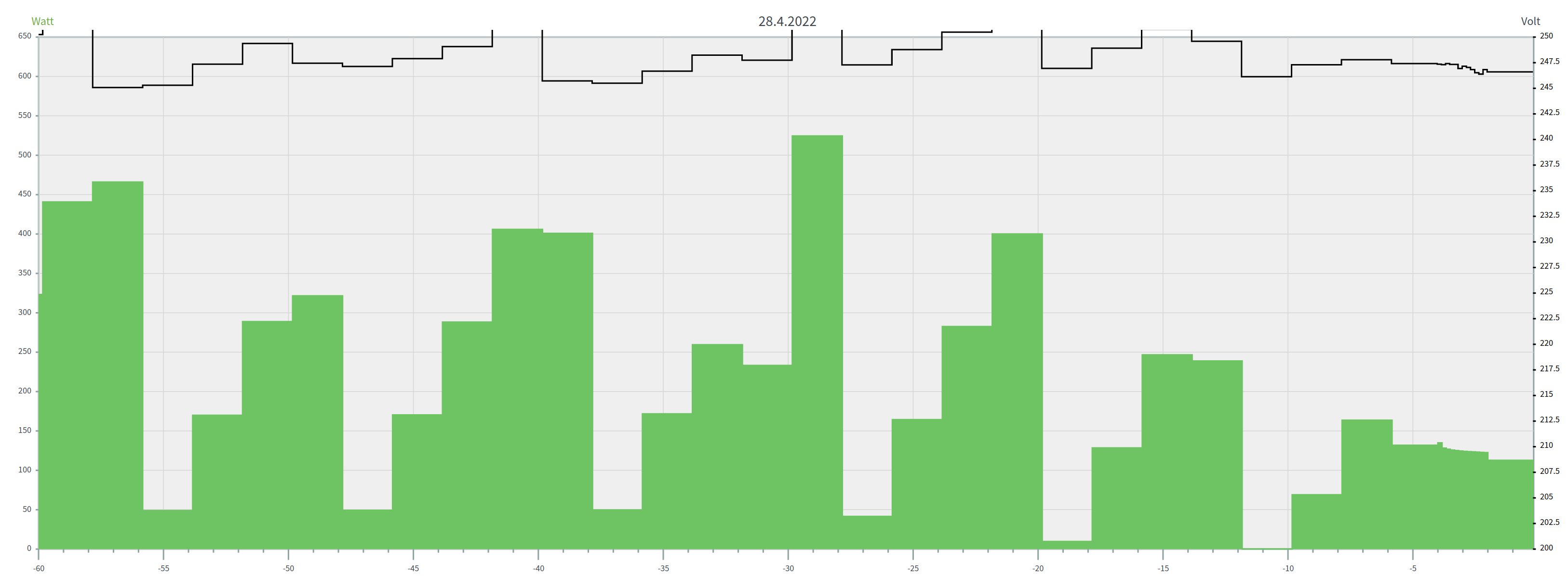

ich habe aktuelle ein kleines Problem mit meinem Balkonkraftwerk.
Das Ding liegt auf dem Schuppendach und ist mit einer 2,5er Leitung angebunden.
Zum Messen nutze ich die Fritz Dect.
Mir ist aufgefallen das laut FritzBox immer bei starken Sonnenschein gegen Mittags die Anlage abschaltet.
Das stellt sich dann so dar:
Als ich während so einer Phase mal den Wechselrichter beobachtet habe ist mir an diesem allerdings nichts aufgefallen, der hat ganz normal alle 4 Sekunden grün geblinkt.
Laut FritzBox ist der einzige Anhaltspunkt die Spannung die auf >250V geht.
Meine Theorie ist jetzt folgende:
A) irgendeine Klemmstelle sitzt nicht richtig und sorgt für einen erhöhten Widerstand und damit für mehr Spannung ab Wechselrichter, allerdings müsste die dann ja dauerhaft erhöht sein.
B) irgendeiner speist große Mengen ein und erhöht so die Spannung auf einen für dne Hoymiles zu hohen Wert - das würde erklären warum es nur zur Mittagszeit auftritt
Habt ihr noch Idee ?
Grüße Christian

ich messe bei mir eine AC-Spannung von 228-232 Volt und meine Hoymiles HM-300 haben noch nie abgeregelt (trotz 360Wp Modul). Auf dem Diagramm ist zu erkennen, dass dort regelmäßig deutlich über 240 Volt gemessen werden. Hast Du die Chance den Wechselrichter an einer anderen Steckdose (andere Phase) anzuschließen?
Bei mir in der Straße gibt es eine "größere" PV Anlage und da erkennt man bei wechselhafter Bewölkung ein leichtes "zappeln" der Spannung.
Daher verfolge Deine Theorie A!
Gruß Martin

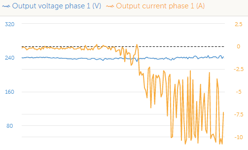

so sieht Spannung und Strom am out1 aus.
Hat niemand ne Idee, was es noch sein könnte?
Ich habe noch die Frequenz und die Spannung am MP2 geprüft. An AC_out1 habe ich 49.9-50.1Hz. Die Spannung geht bis 246.8V am WR hoch. Am MP2 sind es dann ca. 242V.
Könnte der Leitungswiderstand noch ein Problem sein? Ich habe auf 10m Teilstrecke nur 1.5qmm liegen. Ich dachte aber, dass das für 2-3kW noch in Ordnung sein sollte.
