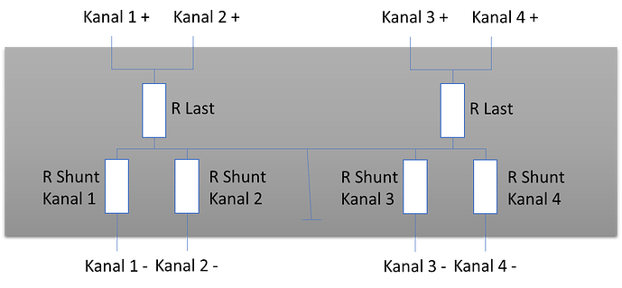

Hast du ein Schaltbild? Kann mir gerade nicht vorstellen, auf welche Weise die Messwiderstände parallel geschaltet sind.

für Elektroniker, Mess- und Regeltechniker usw. eigentlich selbstredend?
Ja gerade nicht, deshalb frage ich. Ich dachte, es wäre so: Minuseingang vom Panel läuft im WR über einen Shunt. Warum sollen denn dann die beiden Shunts in den beiden Kanälen danach nochmal verbunden sein? Das macht doch keinen Sinn. Das sind doch 2 getrennte Kanäle und hinter dem Shunt wird nichts mehr verbunden.
Dein Schaltbild erklärt das so auch erstmal nicht.
Du bist kein Elektroniker?
Hilft das Schaltbild von "MalteS"? https://www.akkudoktor.net/forum/postid/186117/
Die Leute haben gemessen, dass die Minuseingänge der MPPT-Eingänge miteinander verbunden sind.
Tatsächlich sind dort Widerstände im Milliohmbereich zwischen den Minuseingängen, die shunts.
Von jedem Eingang ein shunt an die interne Masse des Wechselrichters.
Der Strom wird indirekt am shunt gemessen als Spannung gegen die interne Masse.
Wenn man so etwas konstruiert nimmt man heute einen Mikrokontroller.
Damit der etwas Analoges messen und steuern kann braucht es eine gemeinsame Masse als Bezugspunkt im Wechselrichter.
Dort verbindet man üblicherweise/notgedrungen ein Ende der/aller shunts.
Es gibt andere Mittel und Wege, allesamt unnötig für den eigentlichen Zweck der Geräte.
Wenn man an der Batterie zwei Minusleitungen anschließt, dann verbindet man das andere Ende der shunts miteinander.
Jetz liegen die shunts parallel und die Ströme verteilen sich zufällig und nicht eindeutig zugeordnet.
Bestenfalls 50/50, wenn ein Eingang aber etwas exerziert/probiert/regelt sieht er nicht unbedingt die Reaktion auf seine Aktion.
Ah, jetzt verstehe ich die Verschaltung: Ein Shunt an Gerätemasse der dann zum Minuseingang des Moduls geht. Und wenn man jetzt beide Minuseingänge der 2 Kanäle verbindet, hat man eine echte Parallelschaltung der Shunts.
Jeweils eine Diode vor den Minuseingang sollte helfen.

Auch damit kann man nicht sicherstellen, dass der Strom zu MPPT-A nur durch den shunt von MPPT-A fließt.
Es dämpft eventuell wie die Voodoo-Kabel von exakt gleicher Länge oder ein zu geringer Kabelquerschnitt.
Verlustbehaftet in jedem Fall, Dioden besonders (z.B. 4x10A oder 40A ohne erklärbare Besserung?).
Besser nur einen MPPT mit Batterie beschalten oder mehrere Wechselrichter mit je einem MPPT verwenden.
Anders herum: Der jeweilige Kanal kann sich so treffsicher den Strom holen, den er sich holen will. Die Messung wird nicht mehr verfälscht.

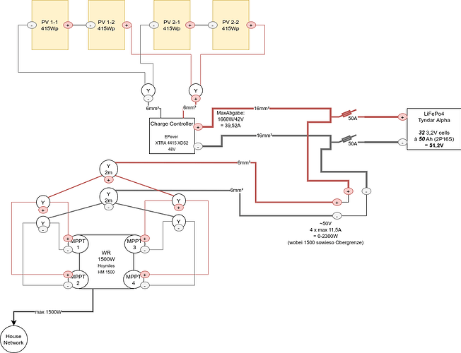

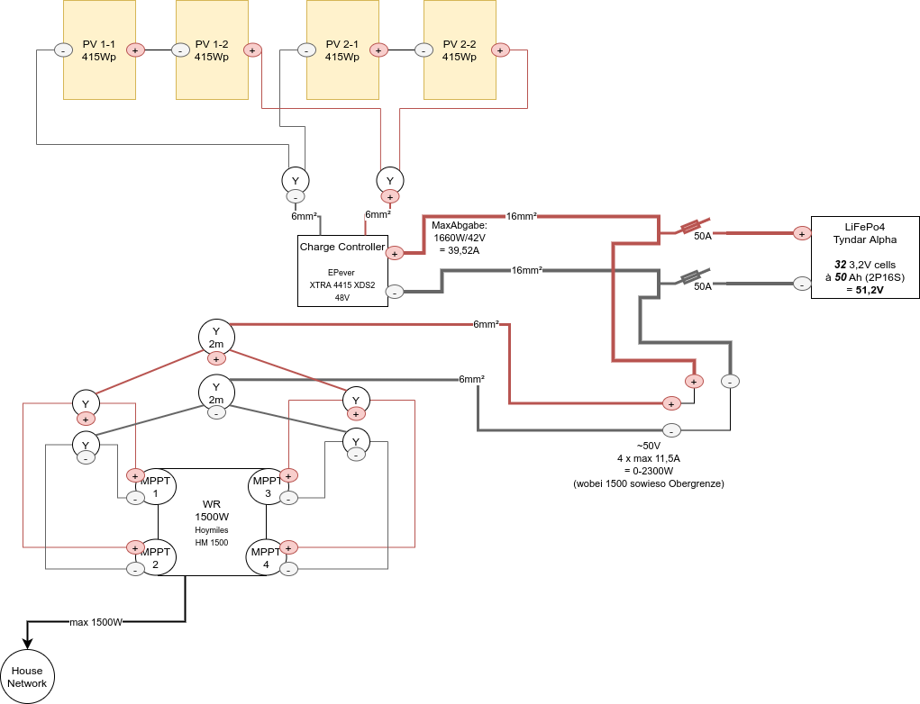

Anbei einmal ein Schaltbild:
Die 4 Panele sind an dem Laderegler angeschlossen und an diesem hängt parallel die Batterie und der Wechselrichter. Um auf die vier Eingänge des Wechselrichters zu gelangen, splitte ich die ursprüngliche Verkabelung per Y-Adapter auf die 4 Anschlüsse auf. Das betreibe ich so auch schon seit 2 Jahren. Ich hatte bis vor dem Winter noch zwischen Wechselrichter und Batterie einen DC/DC drin, da ich bis dahin noch einen anderen Wechselrichter ohne Möglichkeit der Limitierung hatte und dann die Limitierung am DC/DC-Wandler vorgenommen hatte. Da ich dann den Hoymiles mit einer deutlich besseren Remotesteuerung hatte, habe ich den DC/DC rausgenommen gehabt, da der auch nur bis 1200W max. ging. Über den Winter war das jetzt alles schnieke, aber jetzt wo die ersten höheren Ströme reinkommen will das der Hoymiles irgendwie nicht mehr so ganz.
Ich konnte bislang nicht feststellen, dass der Eingangsstrom eines MPPT zu hoch wäre. Es gab mal Ausnahmen von zu hohen Spannung von über 60V, wenn die Batterie voll war und der Laderegler schlagartig diesen Abnehmer nicht mehr hatte - dann stieg für eine kurze Sekunde die Spannung an und fiel wieder ab. Das führte auch dazu, dass der Wechselrichter kurz aussetzte und dann wieder neu anlief. Das habe ich aber gefixed und ich tracke die Spannung seither sehr genau mit. Diese dürfte es echt nicht sein, da wenn ich bspw. 1400W mit dem Wechselrichter beziehe ist die Spannung die ganze Zeit stabil. Dennoch bricht er dann irgendwann plötzlich zusammen.
Die Frage kam hier nach den Eingangsströmen je MPPT auf. Diese hatte ich bislang nicht überwacht, da sie eigentlich weit von den 11A entfernt sind. Bei bspw. 1400W sind da 6-7A je Eingang anliegend. Die Werte sind auch absolut stabil, weshalb ich bislang kein Indiz hatte, dass diese kurz zuvor gesprungen wären. Ich tracke die Ströme aber jetzt auch mal mit, um das sicherzustellen.
