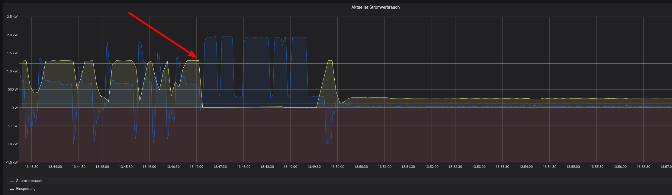

Gestern hatte ich das Szenario wieder und habe ein paar Screenshots aus den Werten bei Grafana gemacht. Schaut einmal:
Gelb zeigt die Einspeisung an, Blau den Stromverbrauch am Stromzähler. Dass der immer mal kurz ins Minus fällt könnt ihr ignorieren, das liegt dran, weil ich die Befehle an den WR einmal stark reduziert habe, um auszuschließen, dass der deshalb aussteigt. Diese Trägheit kommt daher. Interessant ist der markierte Punkt, dort bricht der WR komplett zusammen.

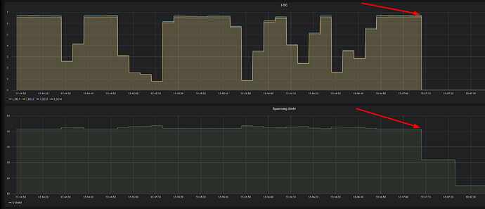

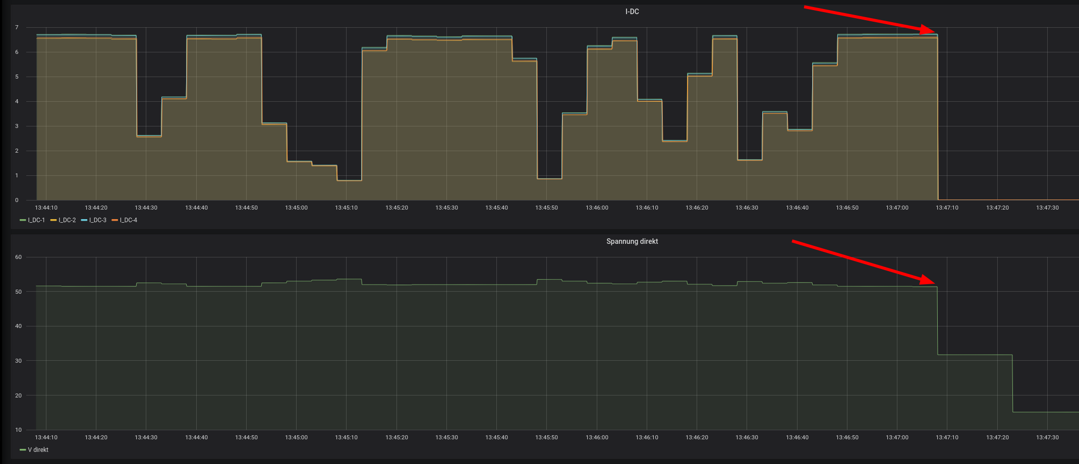

Zum gleichen Zeitpunkt hier einmal die DC-Seitige Spannung und Ströme an den Eingängen des WRs, die sehen völlig normal aus:

Und zu guterletzt noch einmal die erste Übersicht nur mit größerem Zeitfenster, in welchem man noch besser sieht, dass er einfach ausfällt und dann nach 2min wieder da ist:
