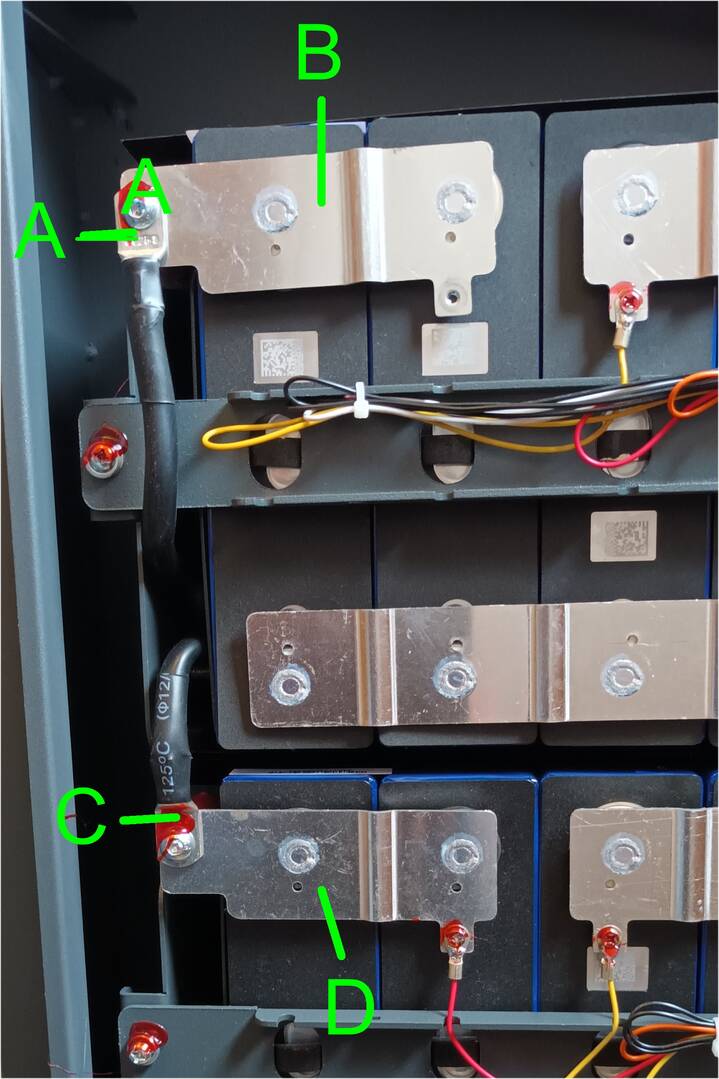

Bei mir rechnet das BMS an den Übergängen der 4-er Gruppen wie folgt: Ukorr=Umess-Izelle*Rcomp. Durch spielerische Veränderung des Rcomp konnte ich sehr schön die Größe der Kompensation erkennen.
Das erfolgt praktisch rein in SW ohne zusätzliche Messpunkte.
Auf Basis von synchronen Strom- und Spannungsmessungen und z.B. 100 Hz Strom-Ripple eines 1PH-WR wird aus den unterschiedlichen Spannungsmesswerten bei unterschiedlichen Strömen der DC-Widerstand im jeweiligen Messpfad geschätzt .
Wie gut das funktioniert, siehst Du in dem 2. Screenshot daran, dass Zelle 5 und 13 dort keine Auffälligkeiten in den angezeigten Spannungskurven aufweisen. 25 A * 0.8 mOhm wären immerhin 20 mV
@nimbus4 Ja damit hatte ich zu kämpfen, denn ich hatte mehrere schlechte Kabelverbindungen. Teilweise 1.2mOhm ergab bei hohen Strömen bis zu 100mV Falschmessung. Ich hatte die Kabel verbessert, die neuen Kabelwiderstände ins BMS eingetragen und hoffe erst einmal den größten Fehlerbrocken beseitigt zu haben. Die 0 / 100% SOC Kalibrierung steht noch an.

Mit anderen Worten: Wenn ich einen 48 Volt Rack aus Gewichtsgründen aus zwei 24 Volt Racks zusammensetze, dann bekomme ich zwangsläufig zwischen Zelle 8 und 9 ein paar Mikroohm mehr in der Verbindung wie zwischen allen anderen Zellen. Fälschlicherweise würde ein aktiver Balancer hier etwas zuviel des Guten ausbalancieren weil er eine etwas falsche Spannung misst. Beim @nimbus4 BMS sind die passiven Balancer Ströme aber so klein, daß der Widerstands Unterschied in den Verbindern vernachlässigt werden kann. Unabhängig davon wo der Abgriff angeschlossen ist, wird die Zellspannung auch im Lastfall korrekt vermessen, weil man zu Zeiten mit hohem und niedrigem Strom messen und daraus den Widerstand der Zellverbindung ausrechnen kann.
Typischerweise sogar eher einige 100 uOhm zusätzlich.
Aktiver vs passiver Balancer ist streng genommen nicht mal entscheidend, sondern auf welcher Basis ( kompensierte oder unkompensierte Zellspannungen ) der Balancer aktiviert wird.
Ein grundsätzliches Problem haben allerdings die einfachen aktiven Balancer die einfach Kondensatorbänke zwischen benachbarten Zellen hin- und herschalten. Die arbeiten ja ohne irgendeine direkte individuelle Zellspannungsmessung und Regelung.
Einen aktiven Cell-2-Cell Balancer wie beim JK könnte man aber grundsätzlich auch auf Basis kompensierter Spannungsmessungen betreiben, so dass kein Fehl-Balancing aufgrund von Spannungsabfällen über erhöhte Verbindungswiderstände auftreten kann.

15. Post : Messung der Übergangswiderstände zwischen den Zellen der 4-er Gruppen
Die nimbus4 Widerstandskompensations-Methode hat mich nocheinmal wachgerüttelt.
Hier meine Ergebnisse vor und nach (folgt noch) der Verbeserung der Kabelverbidungen:
Gemessen habe ich den Spannungsabfall bei einem definiertem Strom über den Meßpunkten A B C und D gemessen um daraus den Widerstand zu berechnen.
  1. BAT3 KABEL zwischen Zelle 4 - 5
  • AC = 0.23 mOhm 0.xx mOhm
  • AB = 0,21 mOhm (schlecht) 0.xx mOhm
  • CD = 0.07 mOhm 0.xx mOhm
  • BD = 0,52 mOhm 0.xx mOhm
2) BAT3 KABEL zwischen Zelle 8 - 9
  • AC = 0.22 mOhm
  • AB = 0,09 mOhm
  • CD = 0.07 mOhm
  • BD = 0,42 mOhm
3) BAT3 KABEL zwischen Zelle 12 - 13
  • AC = 0.24 mOhm
  • AB = 0,09 mOhm
  • CD = 0.10 mOhm
  • BD = 0,44 mOhm

Wenn Du Deine Messwerte mit meinem Diagramm vergleichst, bitte bedenken, dass bei mir der Innenwiderstand der Zellen und auch die Übergangswiderstände von den Zellverbindern in die Zellen mitenthalten sind.
Man erkennt du bist lange in der Elektronikentwicklung und hast enormes Fachwissen und vor allem Erfahrung!
Jau klar ist mir: Die Innenwiderstände und Zellverbinder der Zellen erfasse ich mit meinen Messungen nicht. Ich vermute / hoffe das es da unter den 16 Zellen nicht allzugroße Abweichungen gibt. Wie gesagt ich hoffe mit meinen Aktivitäten den "großen groben" Fehler behoben zu haben.
Nun ist mir aufgefallen das beim Laden aber auch bem Entladen der 4 parallelen Akkus die Ströme nicht gleich sind. Die Bat3 (hat erst 3 Cyclen drauf) welche ich erst gestern ins System integriert hatte, fällt auf. Auch schon beim Entladen lieferte sie ein wesentlich kleineren Stromanteil, was zur Folge hatte das die SOCs auseinanderliefen.
Heute als kurz die Sonne schien hatte ich z.B. folgende Ladeströme:
  • Bat1 26A
  • Bat2 20A
  • Bat3 10A (ist erst 1 Tag im System, die Spannung ist mit den anderen identisch , SOC ist viel höher als bei den anderen)
  • Bat4 26A
Vielleicht mache ich mir zu viele Sorgen, werde das Ganze nicht aus den Augen verlieren und nach der SOC Kalibrierung nocheinmal kontrollieren.
Die Anahme dürfte in der Regel gerechtfertigt sein.
Wenn ein Pack beim Laden und Entladen deutlich weniger Strom liefert, spricht viel dafür, dass der Gesamtwiderstand im Pfad dieses Packs größer als bei den anderen ist.
Ich habe in einer Anlage z.B. einen Pack, den ich gelegentlich aus dem Verbund nehme, um damit irgendetwas zu testen. Deswegen ist der Pack mit einer dünneren ( und flexibleren ) Leitung und zusätzlichen Steckerverbindungen angeschlossen.
Wie zu erwarten liegt bei diesem Pack im Verbund der Strom immer deutlich unter den beiden anderen.
Solange man sich dessen bewußt ist und z.B. nicht nahe am maximalen theoretischen (Ent-)Ladestrom des Verbunds arbeiten, sehe ich da kein dramatisches Problem.
