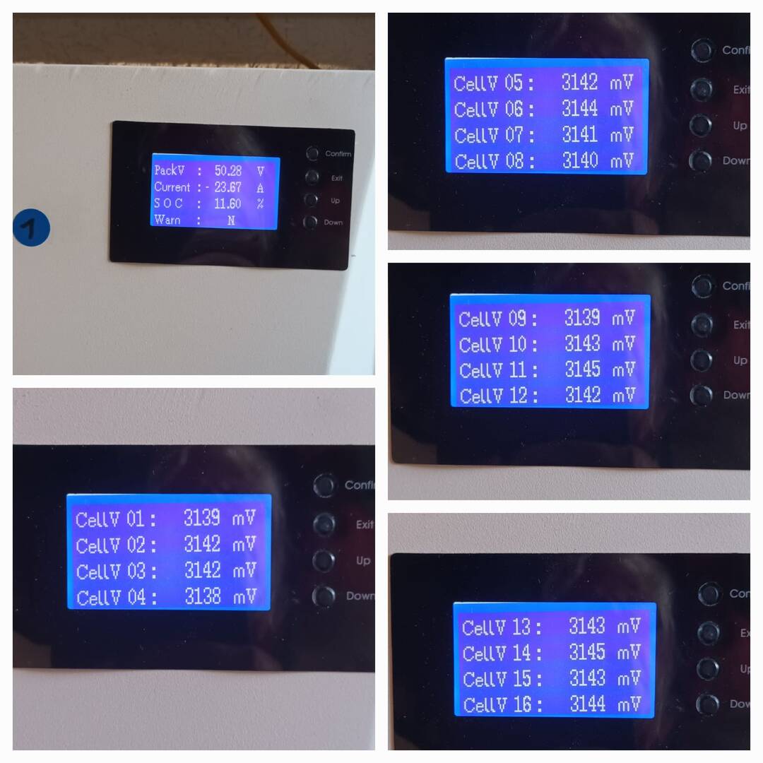

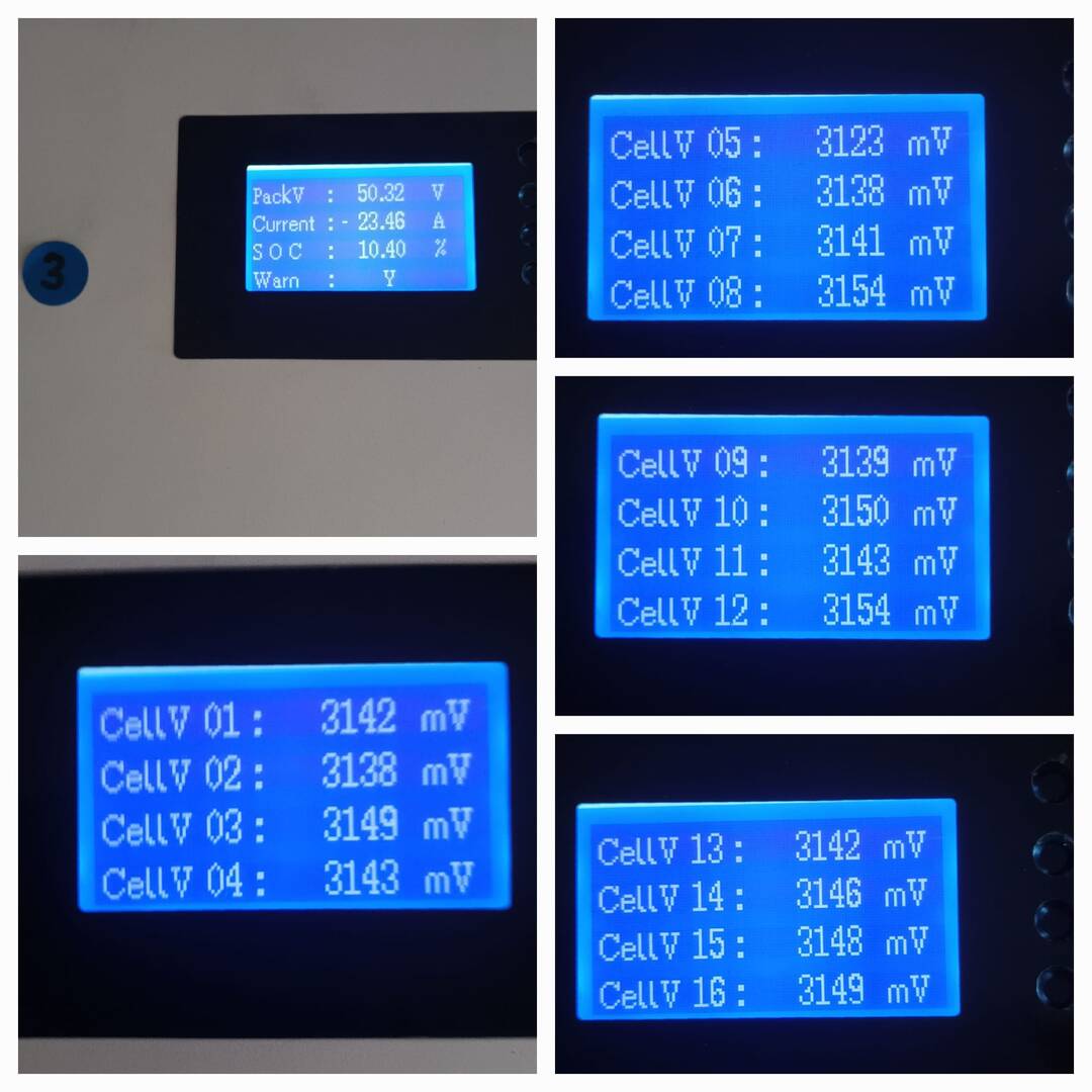

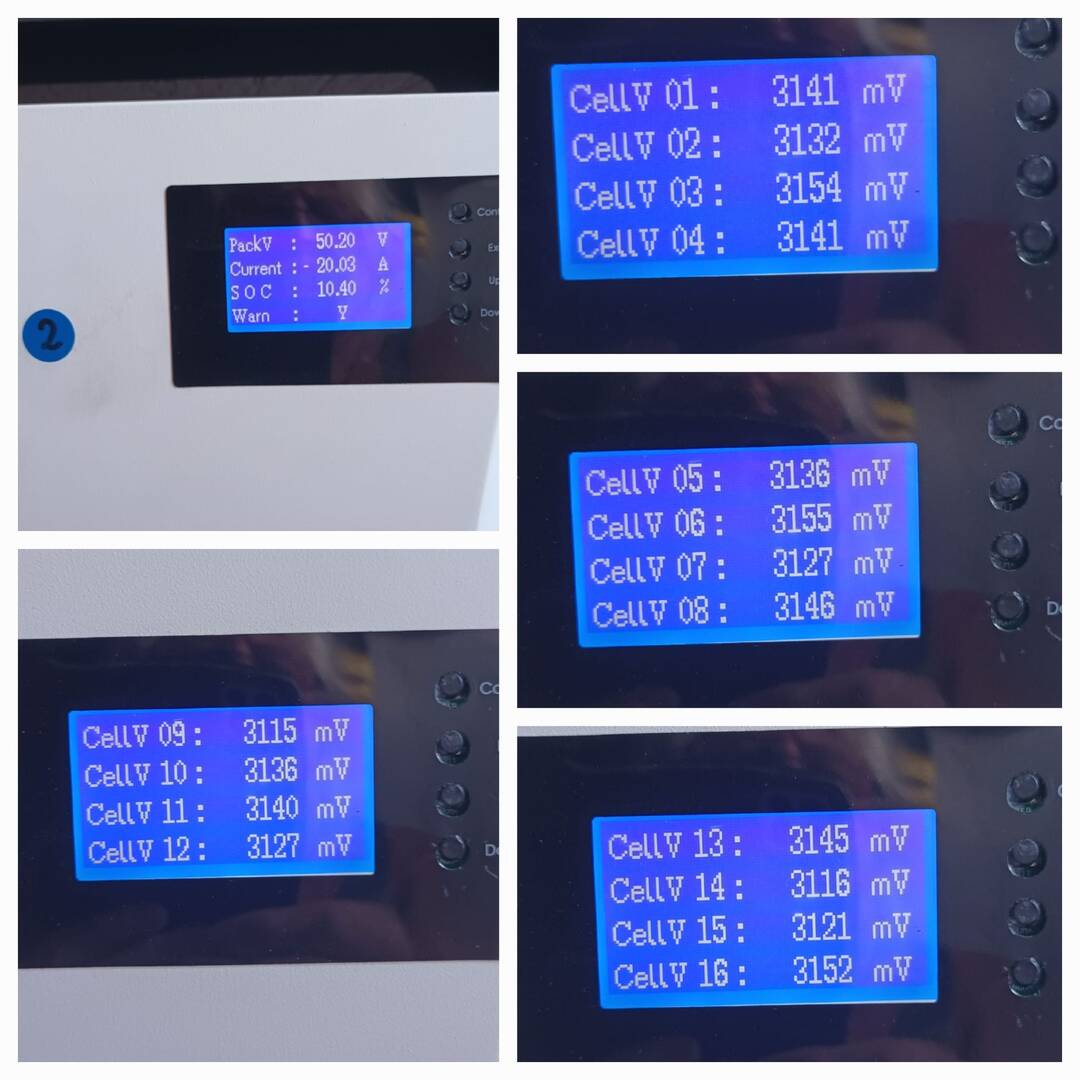

Es wäre zu schön gewesen, wenn man bei der tiefen Entladung nicht nur angezeigte SOCs (wertlos), sondern die Zellenspannungen (wertvoll) erfahren hätte
Ja ich weiß genau das ist ja viel interessanter, wollte euch aber nicht zu sehr zu müllen. Ich hatte natürlich Fotos von den tiefentladenen Zuständen der Batterien gemacht.
Ich konnte keine Zelle mit einer auffälligen Abweichung erkennen war sehr froh und habe schnell den Post oben verfasst um nichts zu vergessen. Wenn man den Verlauf der LadeSpannungskurve zu Grunde legt, könnte man behaupten meine Batterien sind gut in Schhuß.

Batterie 2 fallen Zelle 9 und Zelle 14 mit 3115V auf. Dagegen gibt es Zellen mit 3155mV. Man sollte mal nach einer Entladekurve mit 20A suchen und die SOC Differenz für diese Spannungen feststellen. Auf dieser Seite das zweite Diagram mit der 0,35C (blaue Kurve) trifft das wohl einigermaßen. Man sieht, das die Kurve bei 3,1V sehr steil fällt. Bei deiner Entladung mit 0,1C dürfte sie da schon fast senkrecht fallen.
@R.L. Ja aber ich habe das auch bemerkt Ich schätze nicht alle Zellen haben hundertprozentig 200Ah. Kleine Differenzen bewirken dann das einige schwächere Zellen eher in den steilen Knick der Kurve geraten. Doch darf man nicht vergessen der Akku hat eine Nutzkapazität von 9.2 kWh und diese habe ich ja mit meinen Tiefladeversuchen gestern entnommen. Theoretisch wäre das ja dann sogar Entladung bis 8% SOC. Natürlich wäre es toll auch diese kleinen Differenzen auszugleichen. DOCH erst einmal bin ich zufrieden. Auf deiner Kurve 2 die du angesprochen hast erkenne ich nur ein sehr kleines Delta des SOC bei meinen Delta-Spannungen.

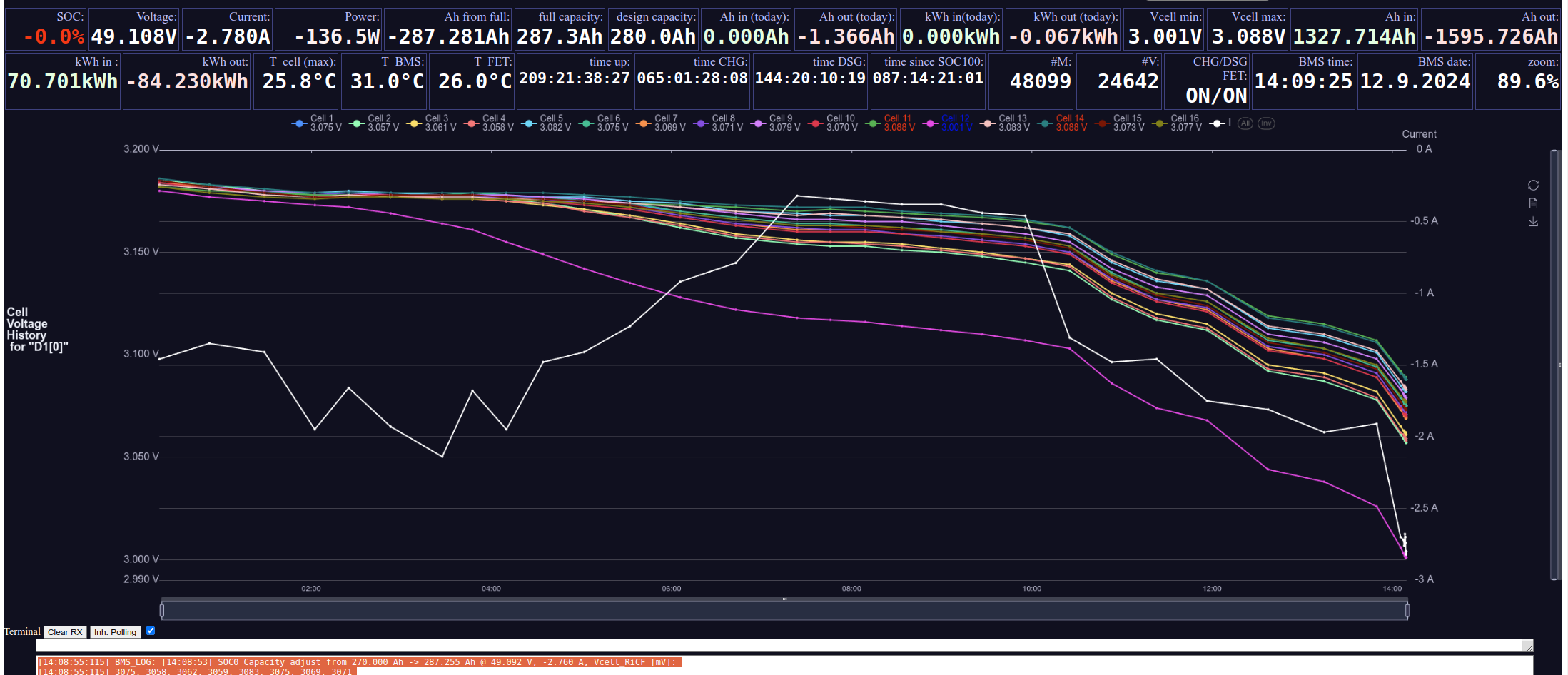

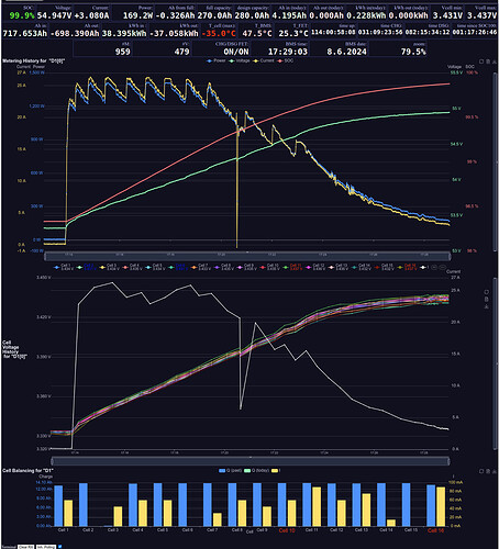

Irgendwie kann ich für LiFePo4 Zellen keine wirklich gute Spannungs- Ladekurve und Entladekurve im Netz finden. Die grafische Darstellung ist immer sehr schwammig. Ein wirklich detailiertes Diagramm sieht meiner Meinung nach anders aus. Entladekurven bei 8C oder 10C zeigen zwar wo der Trend hingeht, sind nicht das was wirklich interessiert. Besser wäre es zwischen 0.1C und 2C Spannungsverläufe, gerade in den steilen Bereich im TOP und DOWN Bereich, gezoomt darzustellen. Hat da vielleicht jemand ein genaueres Diagramm?
Kurven aus diesem Bereich habe ich leider keine.
Für das Extrem sehr kleiner Entladeraten ( < 0.01C ) habe ich hier aber ein Beispiel für den Bereich der Annäherung an 0% SOC:
Man kann hier z.B. grob abschätzen, dass zwischen 3.1 und 3.0 V noch ~ 7 Ah liegen

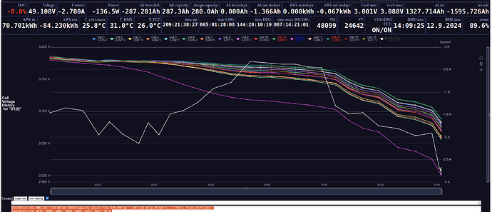

@nimbus4 Hallo Nimbus deine Grafik verstehe ich irgendwie nicht.
Ich sehe 16 Kurve mit Spannungsverlauf (y-Achse) über der Zeit (x-Achse). Das sollen wohl die 16 Zellspannungen sein. Davon reißen 2 Zellen extrem aus.
wie erkenne ich denn aus der Grafik dass zwischen 3.1 und 3.0 V noch ~ 7 Ah liegen?
Die weiße Linie ist der Strom ( rechte y-Achse ).
Es ist also nur eine Zelle ( Zelle 12 ), die deutlich weniger Kapazität hat und als erste die 3.0 V erreicht.
Diese Zelle fällt gegen 10:15 unter 3.1 V und erreicht gegen 14:05 3.0 V.
Der durchschnittliche Strom zwischen 10 und 14 Uhr liegt bei ~ 1.75 A.
Also ~ 1.75 A * 4 h = 7 Ah <=> ~ 7 / 287 = 2.4 % der Kapazität
@nimbus4 Hallo Nimbus4 nach deiner Erklärung habe ich bemerkt: Ich hätte genauer hinschauen sollen, dann wär ich selber drauf gekommen. Also danke für diese wirklich aussagekräftige Grafik und deren Erklärung dazu. Sicherlich sind das Meßwerte die du selber gemacht an deinem System genacht hast und danach so schön in das Diagramm gebracht hast.
Die Grafiken entstehen zum Glück praktisch automatisch. Ich muss nur zum richtigen Zeitpunkt einen Screenshot machen und den dann später auch wiederfinden.

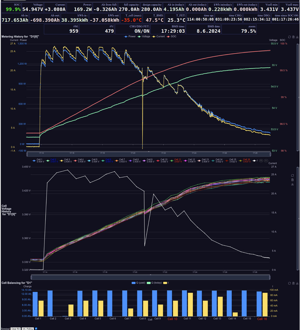

Hier noch ein Beispiel zwischen ~ 98.3 und 99.9 % SOC.
Im oberen Graphen ist auch der SOC dargestellt, so daß man die inkrementelle Ladung zwischen zwei Zeitpunkten einfacher und genauer bestimmen kann.
( Das ist zwar der selbe Pack, zu dem Zeitpunkt war die Kapaziät aber noch nicht kalibriert. 100% SOC entsprechen deswegen hier nur 270 Ah. Es werden also hier ~ 4.3 Ah geladen )
@nimbus4
Hallo Nimbus ja das läßt sich sehen. Alles Zellen liegen zum Schluß um die 3.436V und die Gesamtspannung etwas unter 55V. Ich nehme an du hast sehr zellschonend 3.45V und 55.2V als Grenze im BMS eingestellt.
Die Ladung mit 4.3 Ah in ca. 15 min. erzeugen bei dir einen Spannungssprung von 3.33 V auf 3.44 V pro Zelle. Das ist sehr gut zu erkennen und oben der SOC dazu.
Da einer meiner Akkus nur 200 Ah hat muß ich die 4.3 Ah mit dem Faktor 200/270 korregieren. also wären das etwa 3.2Ah bei mir.

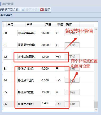

Post 14: BMS Firmware Update von ShEnergy 16.4 auf 16.7
Nun habe ich Bat3 auch wieder im System also 40kWh. Und habe heute meine Firmware Updates der einzelnen BMS gemacht. Jetzt sollten alle 3 kritischen points mit Korrekturwiderstände eingerechnet werden. Ich hatte von ShEnergy per Whatsapp ein File zum Update bekommen.
Mir wurde gesagt das diese Update dann statt den 2 nun 3 Point zur Korrektur berücksichtigt. Und zwar so:
Here I give you a Chinese setting diagram for reference, the first "第5节补偿值" means to fix the fifth section of the connection piece compensation resistance value; The last two compensation points can be selected. But according to your diagram, it's 5, 9, 13. If the connection piece is the same, set the same resistance value.
Ich habe das kontrolliert und .... es funktioniert wie versprochen. Die Veränderung des Parameters 82 / 84 / 86 verändert sofort die Anzeige der zugehörigen Zellspannungen.
Ich habe folgendes eingestellt: 0.4 mOhm sind die Kabelstücken zwischen den Zellen (wie oben beschrieben)
  • 82 = 0.4m Ohm ( für point 5 )
  • 83 = 9
  • 84 = 0.4m Ohm
