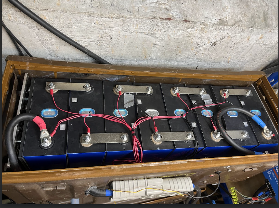

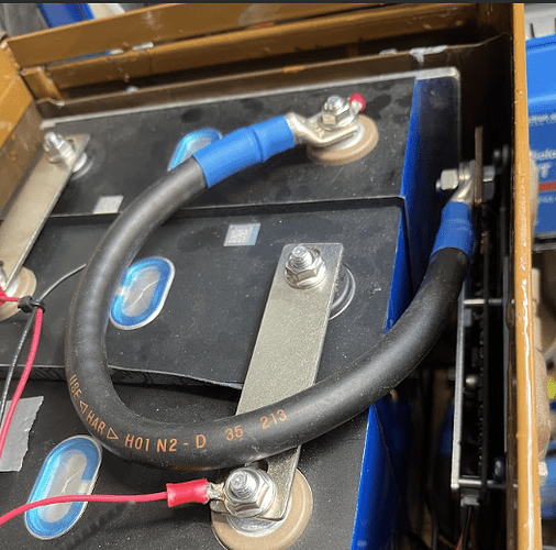

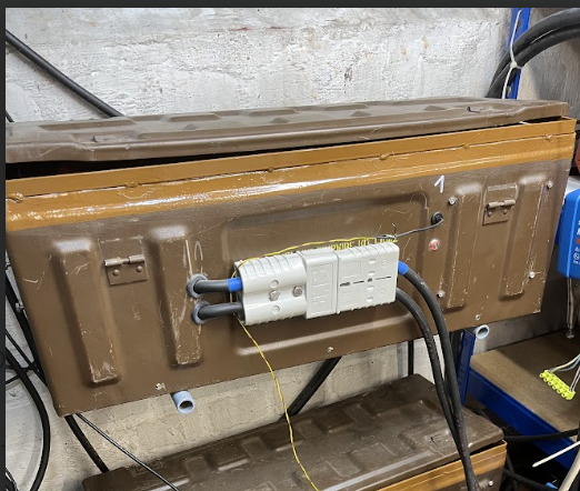

ja das wollte ich schon immer machen. Hier Bilder
@R.L Sieh super ordentlich aus ... sind die Busbars DIY? Die Zellen haben 280 Ah ? Was hast du für diesen 48 V Klotz bezahlt?
@TStudio Busbars wurden mitgeliefert. Die Batterie hat 24V mit 320Ah. Preis hab ich vergesse. War aber nicht ganz billig. Bei der dritten Batterie haben die Zellen um August 2023 knapp1200€ gekostet. Inzwischen wären sie sicherlich 30% günstiger.

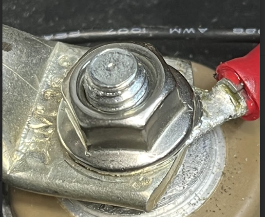

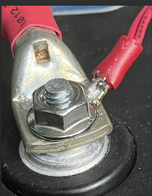

@R.L Und hast du auch Temperatursensoren drin? Schau mal wie meine SUNKET 48V mit 10kWh und jeweils zwei 100Ah Zellen parallel, aufgebaut ist. Die Verbindung 4+ zu 5- muß unbedingt korregiert werden. Der Widerstand war bei schlecher Verarbeitung und schlechten Kontakrflächen über 1.2mOhm. Dann die 8 zu 9 Verbindung ... ich würde vermuten das BMS kann da differenzierter messen, denn da ist ein Anschluß mehr dran. Aber die Praxis zeigt : Das ist nicht so .... offensichtlich ist die Software nicht in der Lage den zusätzlichen Messpunkt mit einzubeziehen. Ich werde es testen indem ich den einen zusätzlichen Kontakt löse.

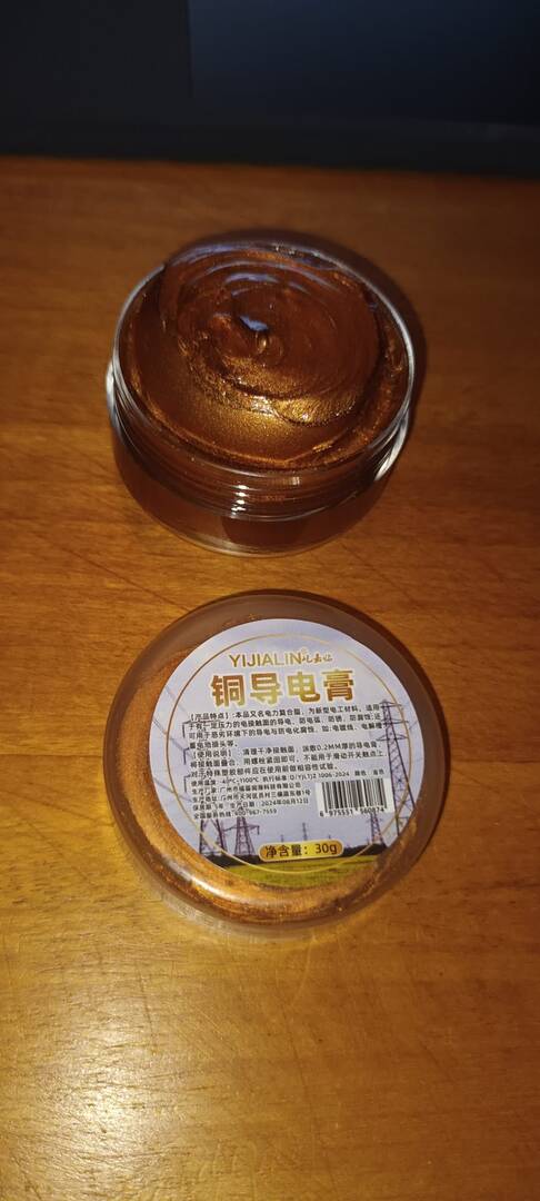

Und ALIexpress hat mir damit geholfen meine Kontaktflächen zu verbessern:
Scheint Kupferpaste zu sein. Es sieht zu mindest hoch technisch und gepflegt aus wenn Teile damit bearbeitet wurden. Aber in der Spannungsreihe passt die nicht zu Alu. Ein Wartungsdienst hatte mal Batteriestecker mit Kupferpaste behandelt. Da konnte ich nachweisen, dass der Übergangswiderstand höher wurde. Aber jeder war wegen des Aussehens begeistert davon. Das war damals in vielen Bereichen recht verbreitet und es wurde auch immer darauf geachtet dass so viel benutzt wurde dass es sichtbar war. Wenn du es einsetzt, erwarte ich genaue Messreihe: vorher/nachher, mit Polfett und trocken gereinigt. :wink:
@R.L Mein "Auto & LKW Schrauber" hatte auch mitgeteilt: Das Zeug wird nicht mehr benutzt, warum konte er nicht sagen.Es hört sich an ala ob du in der Elektrobranche beruflich zu Hause bist und da entsprechende Erfahrungen sammeln konntest.

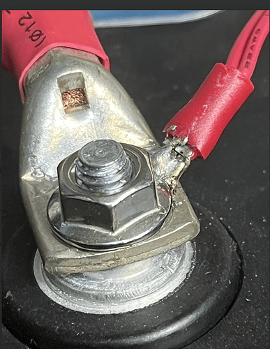

Doch dein angesprochener Batteriestecker war sicherlich ALU ALU.
Die Bolzen deiner Zellpole sind aus Alu, die Muttern und Unterlegscheiben sicherlich auch. Aber wie sieht es mit den Kabelösen aus? Bei mir sind das gepresste M8 Ring-Kabelschuhen aus verzinnten Kupfer. Die Oberflächen waren nicht plan. Die M8 Öse des Kabelschuhes passten mechanisch nicht zu der M6 Stahl-Schraube ... und dann die Spannungsreihe ??? Ich hatte ja beschrieben was ich da gemacht habe um den Widerstand von 1.2 mOhm auf 0.3 mOhm zu verbessern.
Messreihen :wink: gibts da leider nicht ! :shock:

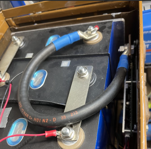

Wie beurteilst du denn das Innenleben meiner Batterie. Inbesondere die Verbindung 4 zu 5 und 8 zu 9 und den Unterschied einmal 3 und dann 4 BMS Messleitungen.
Das Thema Paste hat nichts mit spannungsreihe zu tun. Da sind Pasten mit Zinkpartikeln, die in die aluoberflächen eingepresst werden. Durch die Oxidschicht.
Messing Messing. Dazwichen hatten sich dann offensichtlich die Kupferpartikel geschichtet und eine Anordnung vieler in Reihe geschalteter Verbindungen geschaffen.

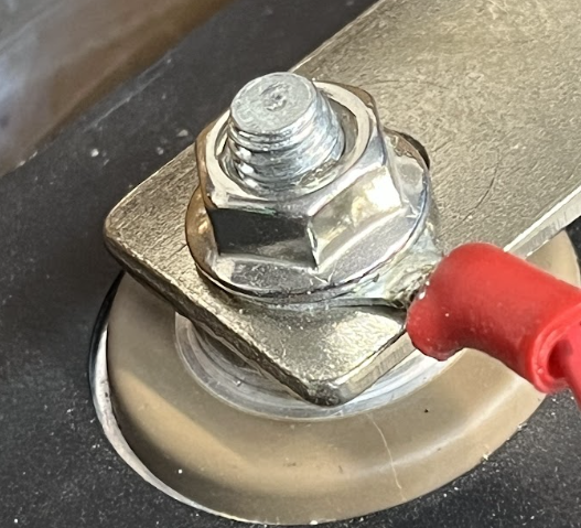

In meiner Batterieen sind Alu-Pole, verbunden mit vernickelten Busbars, verzinnten Kabelschuhen und Edelstahlmuttern. Wären sie Tauwasserbildung ausgesetzt, hätte ich mir besseres einfallen lassen.[quote data-userid="37546" data-postid="236690"]
[/quote]
Damit lassen sich bei trockener Umgebung gute elektrieche Verbindungen schaffen. Unebene Flächen sind nicht so nachteilig, wie man erwartet, weil der Übergangswiderstand aus Querschnitt und Länge resultiert. Die Länge des verengten Querschnitts ist sehr gering. Die Sauberkeit der Oberflächen ist entscheidender.[quote data-userid="37546" data-postid="236690"]
[/quote]
Wenn das BMS entsprechende Kompensationen ermöglicht, ist das kein Nachteil. Nach Update deiner BMS Software sollte das eigentlich gegeben sein.
Solange es trocken bleibt, ist die Lage in der Spannungsreihe nicht sso wichtig. Zinkhaltige Paste würde ich aber eher farblich als grau bis Schwarz taxieren. Wegen der rötlichen Farbe tippe ich auf Kupferhaltige Paste.
Ja es ist kupferhaltige Paste .....

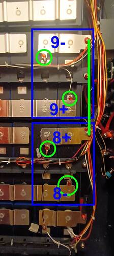

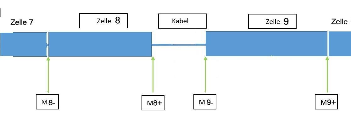

Inzwischen habe ich ein paar Tests mit der Verbindung 8 - 9 meiner Bat4 gemacht.
Die 8+ einmal gelöst und danach die 9- um zu erkennen was das BMS unter diesen Bedingungen misst. Und wieder eine kleine Tabelle :d
V BMS vorher 8+ gelöst 9- gelöst
V-BMS_z8 = 3343 mV 2808 mV 3343 mV
V-BMS_z9 = 3363 mV 3896 mV 3363 mV

@R.L Wenn das BMS diesen Spannungswert des Kabel 9- zur Zellmessung benutzt hätte (also V zwischen 9+ und 9-) , wäre ein Eintrag in die COMP Liste des BMS zwischen 8 und 9 eher destruktiv gewesen. Daher sehe ich diesen Test als sehr sinnvoll an.
Es ist aber schon riskant, den Haupstrom an der Stelle zu trennen. Bei Stromänderungen könnte eine recht hohe Spannung an den Balancerkabeln entstehen. Das wird in Deinem Fall nur durch die parallel geschalteten Batterien verhindert.

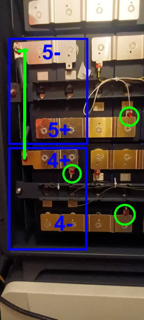

@r-l Irgendwie reden wir aneinander vorbei. Ich habe nicht die Hauptstrom Kabel (in der Grafik blau) getrennt, sondern die Meßkabel für das BMS also die dünnen in der Grafik grün . Auserdem ist die Batterie , welche ich behandele natürlich nicht im PV - System integriert also quasi stromlos, bis auf die kleinen mA Balancerströme welche ja erst beim Erreichen des Triggerpoint fließen.

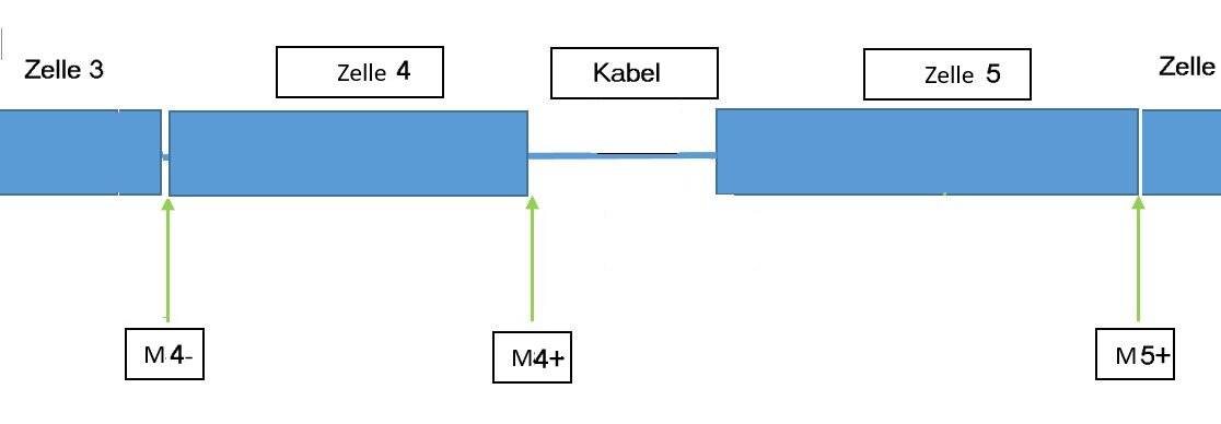

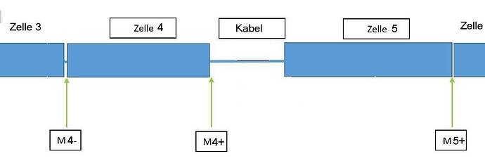

Hier für alle andern nocheinmal schematisch dargestellt:
Bei den Zellen wie 4 und 5 sind es nur 3 Meßpunkte. Daher brauchen wir einen Compwert für die reale Spannung an Zelle 5.
Bei den Zellen 8 und 9 sieht es anders aus, da es 4 BMS Meßpunkte gibt. Lässt also vermuten man keine Compwert für Zelle 9 benötigt.
Ich wollte nun wissen ob 8+ und 9- wirklich beide für die BMS Messung benutzt werden. Daher ... folgendes ...
Nun habe ich erst 8+ und dann 9- gelöst. Beii 8+ gab es Falschmessungen des BMS. Bei 9- blieben alle BMS Meßspannungen gleich ... Ich vermute der Meßpunkt 9- ist ein Dummy. und ich benötige eine COMPwert für Zelle 9.
@R.L Solch ein Problem kommt erst auf wenn Zellen in mehreren Reihen angeornet sind, da die Widerstände durch unterschiedliche Kabel zwischen den Zellen erhebliche Unterschiede aufweisen. Das alles ist bei deiner 8 Zellen Hardware ja gar nicht der Fall. Meiner Meinung nach tritt folgendes bei dir auf : Durch die kleinen Widerstände in deinem System wird (nur bei Stromfluß) für alle Zellen ein leicht höherer Wert angezeigt. Doch der Unterschied den Deine Meßreihe zeigt (0.12 mOhm zu 0.6 mOhm) macht sich bei 100 A gerademal mit 7 mV Meßdifferenz bemerkbar. Das liegt unterhalb jeder "Equaliser opening voltage" und mein Chef hätte gesagt ... das geht doch im Rauschen unter ... Hast du denn in deinen Packs auch Temperatursensoren verbaut?
