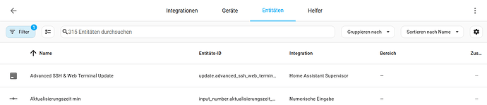

Ich habe eine blöde Frage. Wenn ich die Registerkarte Enitäten öffne, sehe ich eine Tabelle. Bei dir auf dem Video sieht es ganz anders aus. Sieht der Reiter Enitäten bei dir wirklich so aus oder hast du etwas anderes angeklickt? Bei mir sieht es so aus.

Bei mir sieht die Registerkarte Entitäten genauso aus wie bei dir. Da Bild in dem ersten Video zeigt die geöffnete ESPHome Integration.

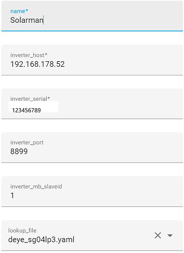

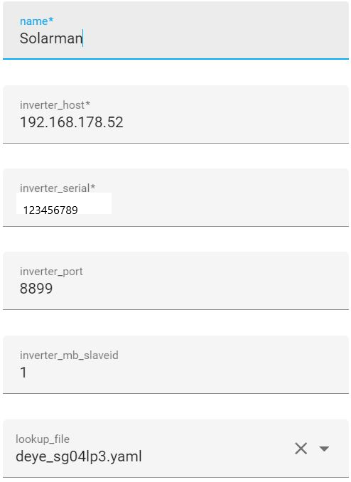

Um Deye im HA zu integrieren, benutze ich die Hacks Solarman mit den Daten von Solarman Smart.
Jetzt meine blöde Frage, wusste nicht, wie ich an die Business Solarman komme? Ich dachte, man muss sich als eine Firma anmelden.
Die Befehle würden mich interessieren sowie die Möglichkeit den Deye über wlan anzusprechen.
Du meinst die Integration von Github über den Solarman WLAN Stick Logger? Benutze ich auch. Wozu brauchst du dann ESP Home?

  • Ja genau, die Integration von Github
  • Mit dem ESPHome ist eine berichtigte Frage. Suchte eine Lösung, um Daten vom WR live, ohne Cloud zu bekommen und fand die Lösung mit dem ESPHome.
  • Melde mich bei Solarman auch als Firma.

Um die Integration nutzen zu können, ist keine Registrierung bei Solarman erforderlich. Der WLAN-Dongle muss auch nicht mit dem Internet verbunden sein, sondern nur mit dem Heimnetzwerk. Ich benutze die Integration von David. Die Werte werden sehr oft aktualisiert.
Super, mehr brauche ich eigentlich gar nicht. Die Schaltfläche zur Berechnung des CRC-Codes habe ich gefunden.
Die Integration ist schon eingefügt.
Vielen Dank :+1:

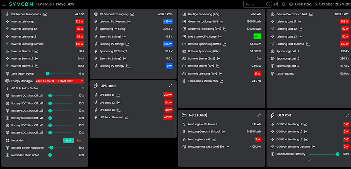

bin damit jedoch nocht nicht ganz zufrieden ich kann zum beispiel den grid charge nicht anktivieren der haken wird zwar im deye auf dem display gesetzt es tut sich aler dings nichts erst wenn ich auf den display den haken unten recht bestätige fängt er an zu laden das abschalten klappt jedoch per HA.
zuvor habe ich einige jahre IPS (symcon) benutzt das habe ich das ganze per rs232 verbunden und konnte alles im 1Sek(teilweise auch in 0,5sek) takt abfragen und auch alles einstellen und es hat alles 1a funktioniert.
hat das ganze schonmal jemand in HA probiert per rs 232 am deye ?
da ich noch nicht so ganz in der materie mit dem raspberry und HA drin bin kan ich leider meinen rs232 moxa nicht verbinden um das ganze mal zu testen
im anhang mal ein ausschnitt von dem sachen die ich per rs 232 eingebunden hatte und steuerbar waren.
