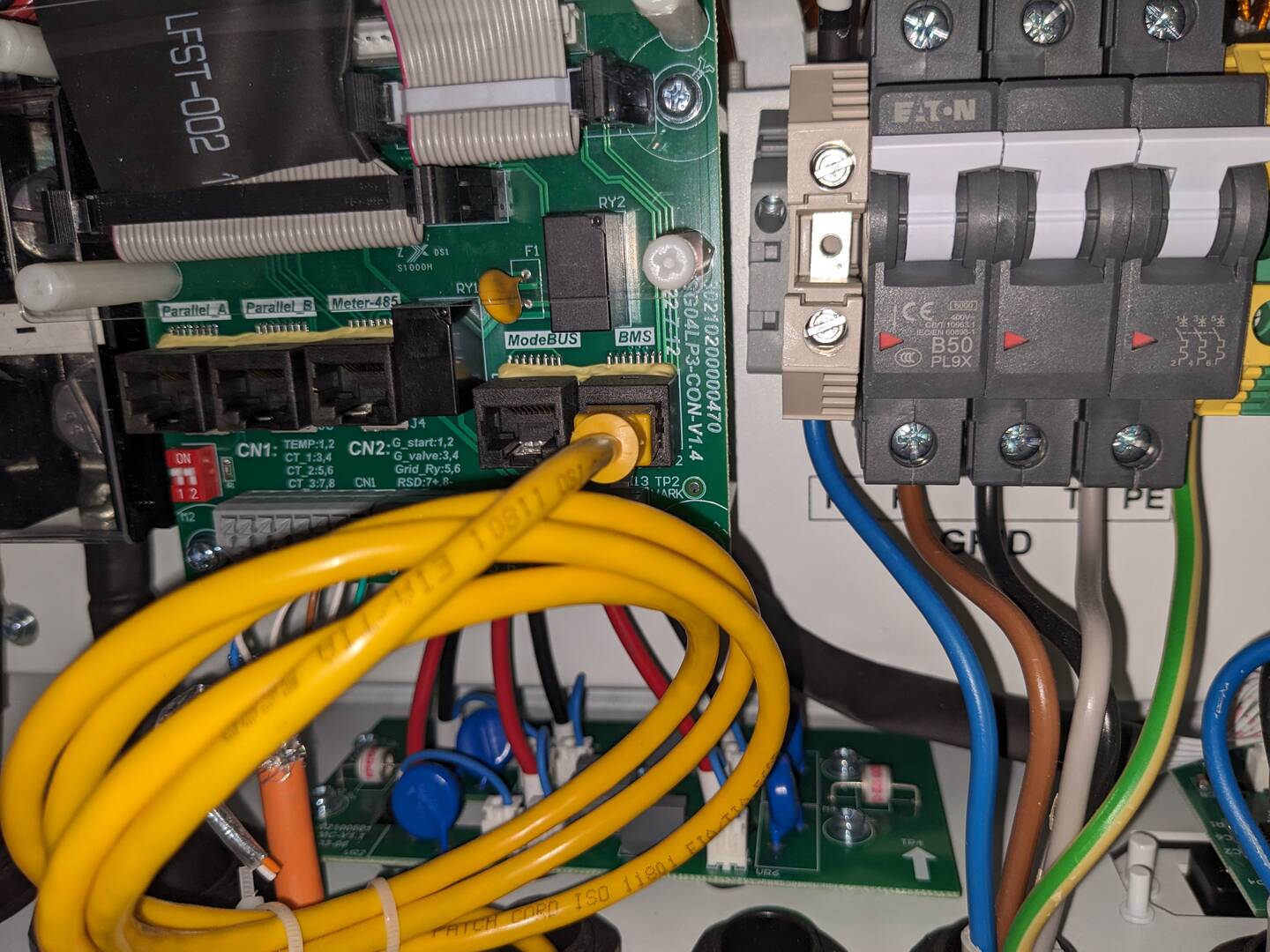

Heute als ich versucht habe den Deye mit EVCC zu koppeln bin auf ein Thread gestoßen, in dem die Modbus-Daten über die BMS Buchse abgegriffen wurden.
Habe das BMS kurz abgestöpselt und dort den Adapter angeschlossen und sehe da, ich konnte die Register lesen und schreiben.
Benutzt du auch die BMS Buchse?
Ich habe bis jetzt immer die Meter 485 Buchse benutzt, mit der anscheinend die Modbus-Daten nur gelesen werden können.
Jetzt stehe ich wieder vor dem Problem, die Daten vom Deye an EVCC per MQTT zu senden bzw. vom EVCC zu empfangen.

@peter-pan01,
mein ESP32 mit ESPHome hängt am BMS-Port des Deye - warum kann ich dir nicht sagen, da müsste ich wahrscheinlich in meinem Archiv kramen, wenn ich denn überhaupt was finde. Wahrscheinlich war es beim GitHub-Projekt von bagges so vorgegeben und ich hab's ohne nachzufragen so übernommen.
EVCC sagt mir nichts.
Prinzipiell ist es so, dass ich von allen definierten Registern Daten per MQTT in meiner Hausautomation empfange, d.h. es betrifft das Auslesen vom Deye. Für selektive Register kann ich auch Daten von meiner Heimautomation zum ESP32/Deye senden, d.h. Register beschreiben. Prinzipiell geht das Schreiben, aber ich habe noch keinen eleganten Weg gefunden, wie ich jeden erdenklichen bzw. möglichen Wert schreiben kann. Ich hab mir so beholfen, dass ich für die wenigen Fälle den Schreibvorgang spezifisch formuliert habe, z.b. so:

@Gisbert
Hi, bei mir ist die BMS Buchse mit dem EEL BMS belegt. Der ESP32 hing an dem Meter 485 Port, der die Register nur lesen kann. Wie bereits geschrieben, an dem BMS Port klappte die Kommunikation in beide Richtungen sofort. Dank des Hinweises von Amiko benutze ich die Wlan Variante, die auch ausgezeichnet funktioniert.
Ich wollte schon was vorbereiten für den geplanten EV und habe EVCC im HA installiert. Die Überlegung ist, die Werte von der PV mit der Batterie jetzt schon im EVCC darzustellen, obwohl die Wallbox noch nicht da ist. Bin aber gescheitert und weiß nicht, ob das an der fehlenden Wallbox liegt oder anderen Gründen.
Die Frage ist, hast du vielleicht EVCC am Laufen und kannst du mir einen Tipp geben, ob das an der fehlenden Wallbox liegt?
