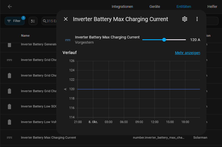

sollte eigentlich ganz einfach sein, in HA links auf Einstellungen klicken dann auf Geräte und Dienste und oben auf Entitäten, dann suchst du z.B nach Maximum battery charge current, da sollte so ein Eintrag zu finden sein: number.sun12k_Maximum_battery_charge_current, auf den klicken. Im geöffneten Fenster oben befindet sich ein Schieberegler, mit dem die gewünschte Strom eingestellt werden kann.
sollte etwa so aussehen
Wenn das nicht funktioniert, gibt es noch eine andere Möglichkeit, Register über Automatisierung zu schreiben.

@amiko
Hallo Amiko,
ich habe ein Dashboard erstellt, um das zu visualisieren. Wie du sehen kannst, wird der Wert nicht geändert.
Die Werte werden sauber ausgelesen, was bedeutet, bei der erfolgreichen Änderung des "sun12k-Maximum battery charge current" Wertes, müsste sich der Wert unten geändert haben.
Ich vermute, es liegt an den RS485 Konvertern, die ich benutze, andere sind bestellt. Ich warte es ab bis die kommen und dann werde ich weitermachen. Berichte in jeden Fall, was draus geworden ist. Ich bedanke mich erstmal für die Hilfeleistung. Es sei, du hast noch Idee woran es liegen kann, dass sich die werte nicht ändern lassen.
