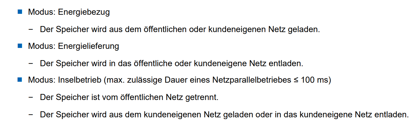

Wenn du einen OFFGRID Wechselrichter um einen NA Schutz ergänzen würdest (zusätzlich, extern, Q-Relay Enphase etc.) würde er keinen Strom produzieren können, niemals.
Der NA hätte nie ein Netz auf das er sich synchronisieren könnte, würde stets den Netzausfall annehmen und die Produktion abbrechen müssen (der NA wäre stets getrennt).
Dem DKE/VDE/VNB usw. kommt dieser Irrglaube gerade recht.
So gestehen sie der Insel eine Netzparallelität von weniger als 100ms zu.
Man unterstellt einen netzparallelen Anschluss, schließt den zumindest nicht aus.
Weniger als 100ms und 0ms sind aber ganz andere Geräte.
