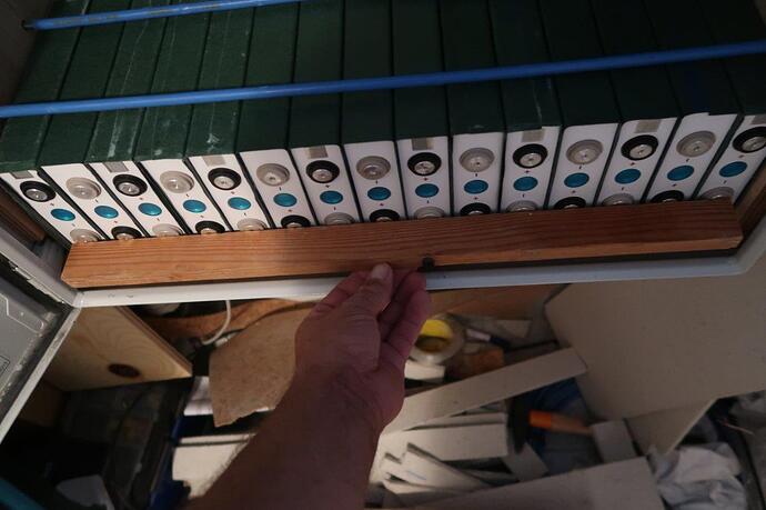

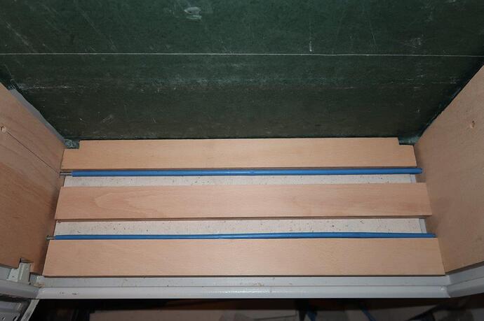

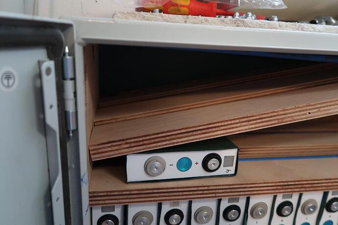

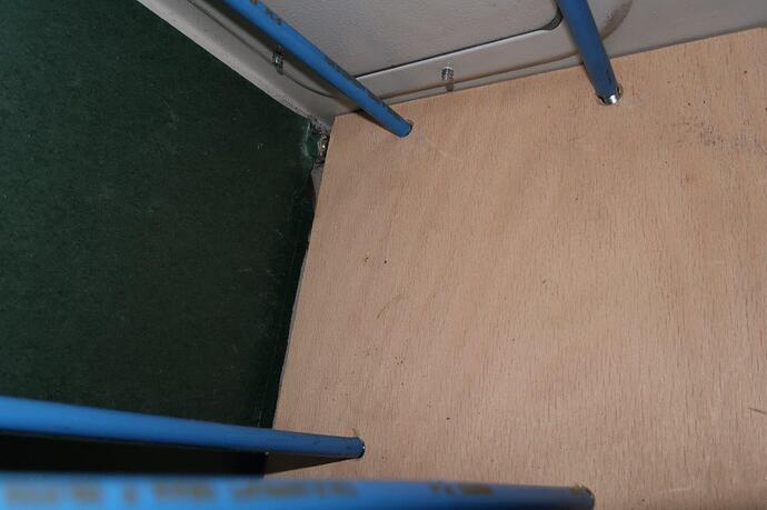

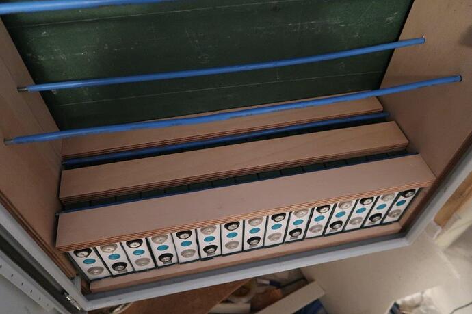

Wie auch immer, jetzt bin ich wieder ein Stück weitergekommen, lt. EVE-Germany beträgt die Flächenpressung bei diesen Akkus nur ca. 2-3N/cm2, d.h. die Schrauben dürfen nur leicht angezogen werden, schätze so ca. 0,5 Nm pro Schaube (12 Stangen).
Hab jetzt meine Holzbretter alle neu gemacht, denn die seitlichen Bretter waren zu dick und ich konnte die Akkus nicht mehr vernünftig montieren.
Jetzt habe ich auch alle Bretter neu gemacht, damit ich seitlich etwas mehr Spiel bekomme (3mm Spiel = Brett links 15mm und Brett rechts 18mm).

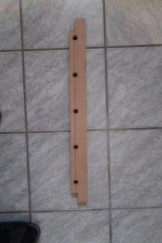

Zudem habe ich zwischen den Reihen jetzt Distanzleisten eingelegt, diese haben genau die Länge der Zellen plus 6mm für das umwickelte Isolierpapier.
Hier die Bestellliste für die Holzteile, falls es einer nachbauen will:
18 St Multiplex Buche 20 mm 557 x 50 mm (ich habe das Papier leider nur einmal gerechnet, daher sind meine Leisten mit 554mm etwas zu kurz)
1 St Multiplex Buche 15 mm 795 x 200 mm
1 St Multiplex Buche 18 mm 795 x 200 mm
Schön langsam benötige ich das BMS, damit ich weiterbauen kann.

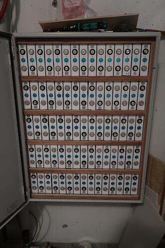

Anbei noch ein paar Bilder der heutigen Aktion, die Bilder sind mal wieder durcheinander:
Hast du nichts zwischen den einzelnen Zellen als Isolatoren?
Das grüne was du siehts, ist ein spezielles Isolierpapier für Batterien. Die Materialstärke beträgt ca. 0,2mm und ist ein selbstklebend, d.h. zwischen den Zellen habe ich theoretisch 0,6mm zusammen mit der blauen Folie.
Bin in dem Beitrag auch schon mehrfach darauf angesprochen worden, allerdings wurde das Papier genau für diesen Zweck entwickelt, hier ein Link
Der Link dient nur zur Veranschaulichung, denn ich habe das Papier über meinen Batterielieferanten bezogen.

Ich bin schon sehr gespannt, wie heiß die Zellen werden, denn die Annahme, dass das Gehöuse "schon 100W abgeben wird" hilft ja nicht weiter, wenn die Zellen selbst auch thermisch isoliert werden. Kork hier, Fermacell da, Holz dort. Das alles behindert den Wärmestrom von den Zellen nach draußen.
Wie hast du Dir den Berührschutz bei den hohen Spannungen während der Bauarbeiten vorgestellt?
MfG
Ich bin schon sehr gespannt, wie heiß die Zellen werden, denn die Annahme, dass das Gehöuse "schon 100W abgeben wird....
Also irgenwie bin ich jetzt schon ein wenig verwirrt, denn die Formel für den Wärmeverlust wurde mir wie folgt genannt: P=I²*R*75=25²A²*0,5Ohm/1000*75 -> etwa 25W
und das sollte das Metallgehäuse doch locker abführen können.
Nüchtern betrachtet sind es 5 Einzelblöcke mit 48V, welche alle einzeln über Stecker gekoppelt sind und zusätzlich hat das BMS noch einen DC Trennschalter.
Also die Gefahr ist nicht wesentlich größer als alle anderen Systeme hier. Sicherlich wenn man den Hauptschalter vergisst und die Reihenschaltung nicht auftrennt, dem kann man nicht helfen.
Ich habe auch keine Zweifel daran, dass das Metallgehäuse kühl bleibt.
Das ist aber doch garnicht die Frage.
Die Frage ist vielmehr, wie warm die Zellen(!) werden.
Die Zellen wiederum sind vom Metallgehäuse thermisch gedämmt durch die diversen Materialien, den Luftzwischenraum usw. Hier ist die weitaus spannendere Frage, welches Delta T sich da bei 25W einstellen würde. Ohne die genaue Konstruktion zu kennen kann ich das nicht raten, daher bin ich ja auch gespannt darauf :-)

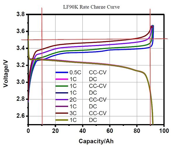

Möglicherweise unterschätze ich den Zelldrift, allerdings stelle ich mir schon die Frage, weshalb der Aufwand mit dem Initialisieren betrieben wird. Die Zellen haben ab Werk eine Initialladung und wenn man die Zellen nur zwischen 10 und 90% geladen werden und das System auch nur mit maximal 0,27C belastet wird, kommt man doch gar nicht in die Extrembereiche. An dem Punkt wo mein Balancer greift (3,5V), will ich doch schon längst abregeln. Denke kein Batteriehersteller von Speichersystemen oder Elektrofahrzeugen betreibt diesen Aufwand aber womöglich liege hier völlig falsch.
Die Ladekurve wird mit 0,27C noch etwas später und steiler sein und somit liege ich ca. 0,1V von der Balancerspannung entfernt.

Je nachdem, wie hoch die Spannung jetzt ist, bedeutet der geringe Unterschied garnichts.
Bedeutsam sind nur Unterschiede, die du oberhalb von 3,45 V feststellst. Du musst also volladen dafür.
